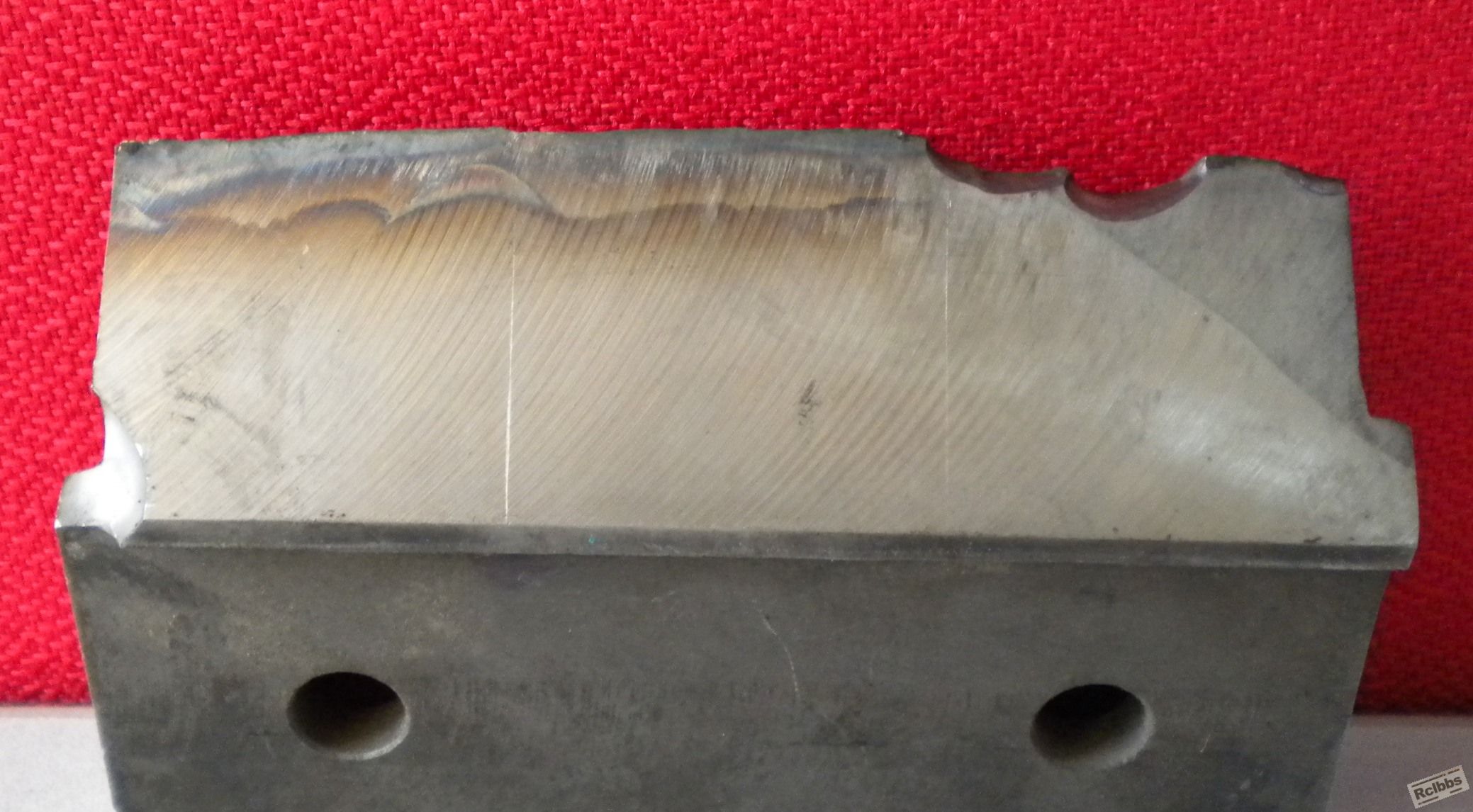

要做个热冲剪刀具(见图片),工作温度600多度,受冲击和磨损较大,选了H13和5Cr4W5Mo2V两种材料,请问H13要做到什么硬度比较适合?5Cr4W5Mo2V做到什么硬度比较合适?

H13淬火后在600度时只有45HRC左右
5Cr4w5Mo2V淬火后在600度时有55HRC ,
发表于 2010-7-8 21:19:19 | 显示全部楼层
冲剪什么材料?
