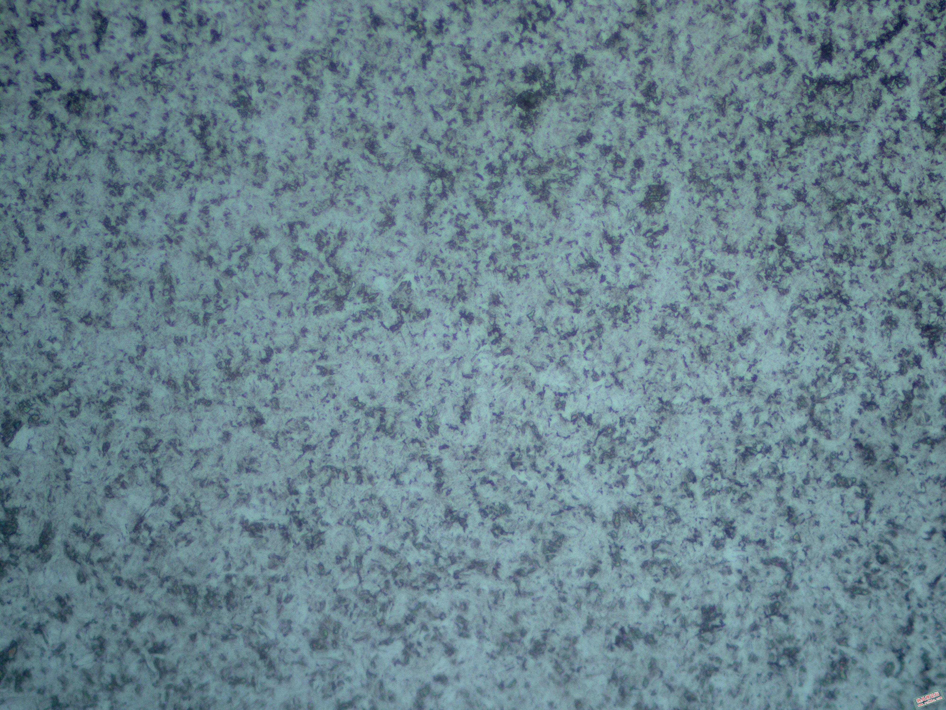

各位老师好,请问第一张图片40Cr调质+高频淬火回火,表面有淬火屈氏体吗?还是说全是马氏体?

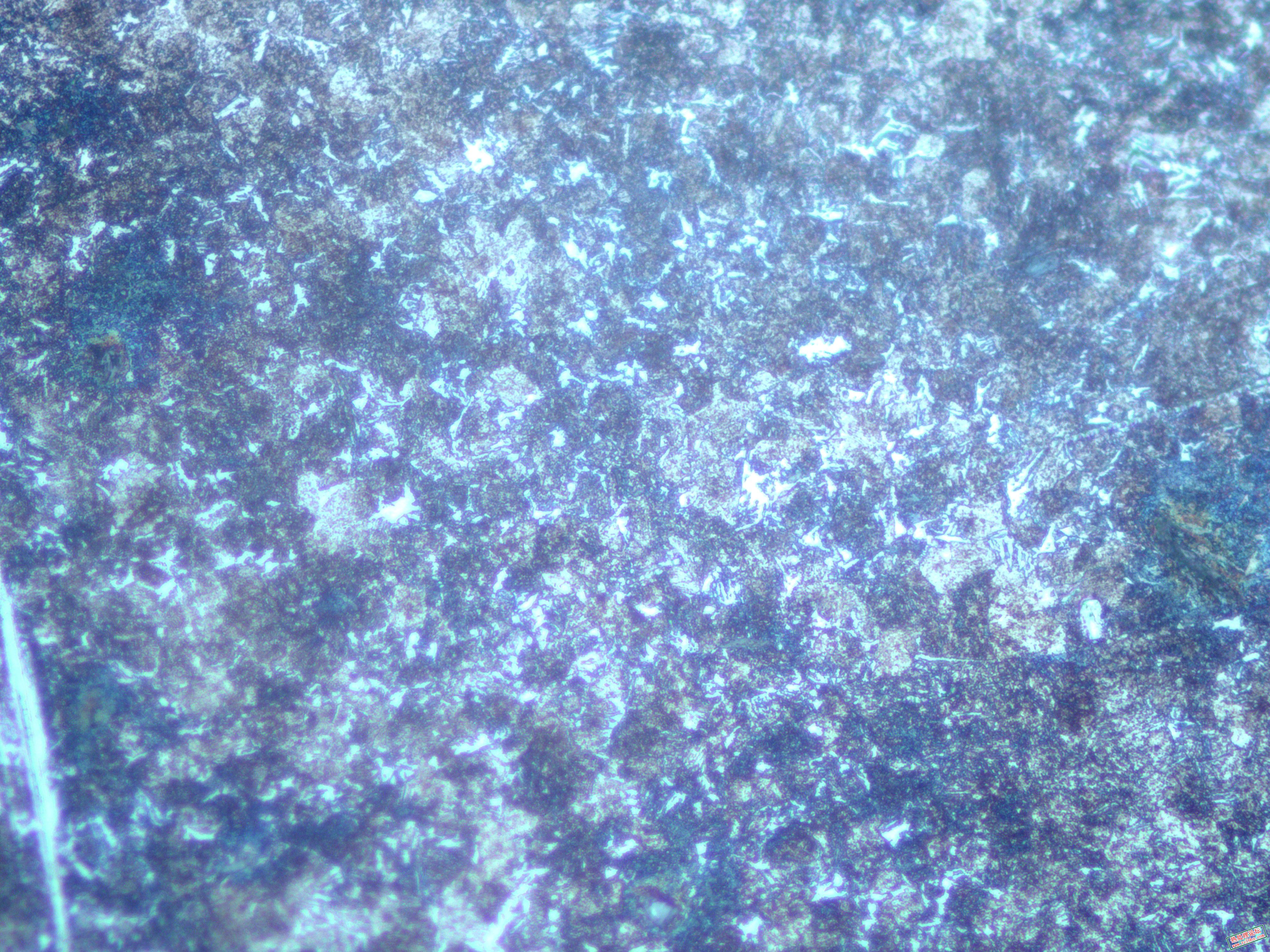

第二张是45号钢调质距离表面6mm处,颜色比较深的是淬火屈氏体吗?金相显微镜下500X怎么区分是淬火屈氏体还是回火索氏体?

发表于 2024-10-7 13:09:48 | 显示全部楼层
屈氏体易腐蚀,呈现深黑色,与回火索氏体区分要看形态,索氏体条状会不太明显

发表于 2024-9-26 08:20:08 | 显示全部楼层
第一张 颜色深处是屈氏体    第二张不太清晰大概率也是屈氏体,但是有时候成分偏析处也会是这种现象,要自行在确认,你在仔细看看,屈氏体500X一般是看不清其结构的

发表于 2024-9-26 09:36:10 | 显示全部楼层

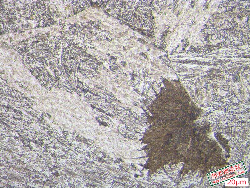

淬火态屈氏体组织比较好分辨,原因是马氏体不容易被腐蚀,所以色泽的反差大。2楼已经说了,500倍下,屈氏体组织细节一般看不清,相对回火索氏体有颗粒状碳化物的特点,二者还是可以分辨的,如果武器好一点,试样腐蚀恰当一点就更好分辨啦。
发一张500倍下718钢调质组织的图片供参考。

 楼主| 发表于 2024-9-26 19:14:04 | 显示全部楼层
热处理金相 发表于 2024-9-26 08:20
第一张 颜色深处是屈氏体    第二张不太清晰大概率也是屈氏体,但是有时候成分偏析处也会是这种现象,要自 ...
懂了!!!!!!!!!!!!!!!!!!!!
签到天数: 808 天
 楼主| 发表于 2024-9-26 19:15:46 | 显示全部楼层
suda 发表于 2024-9-26 09:36
淬火态屈氏体组织比较好分辨,原因是马氏体不容易被腐蚀,所以色泽的反差大。2楼已经说了,500倍下,屈氏体 ...
好的,明天在仔细观察一下
