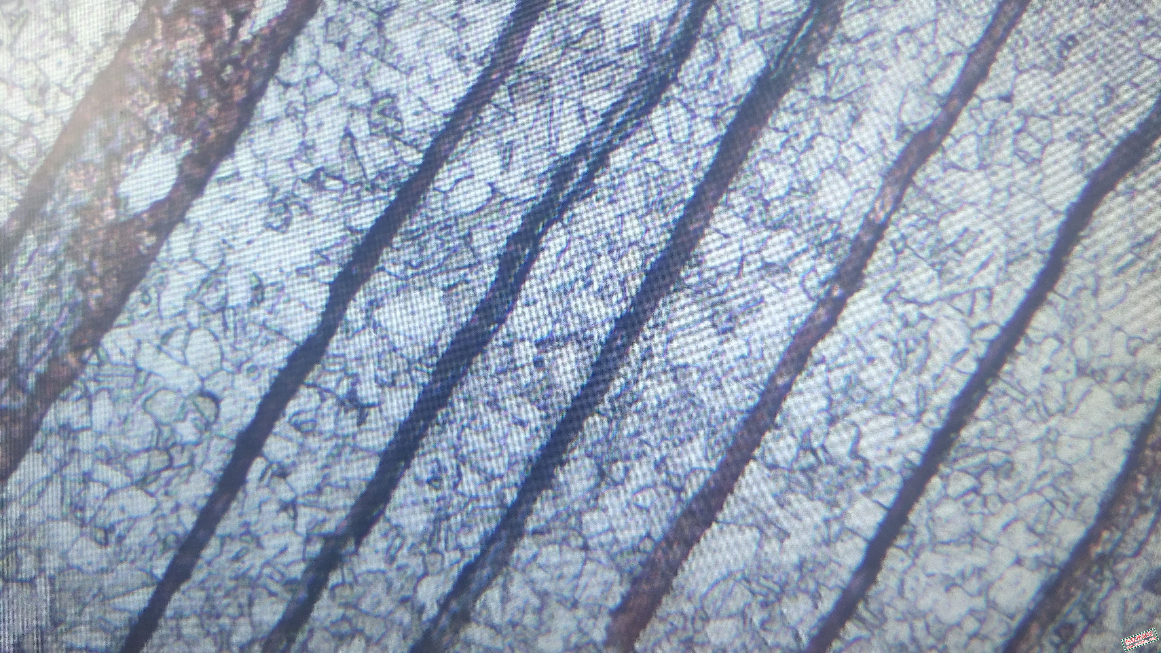

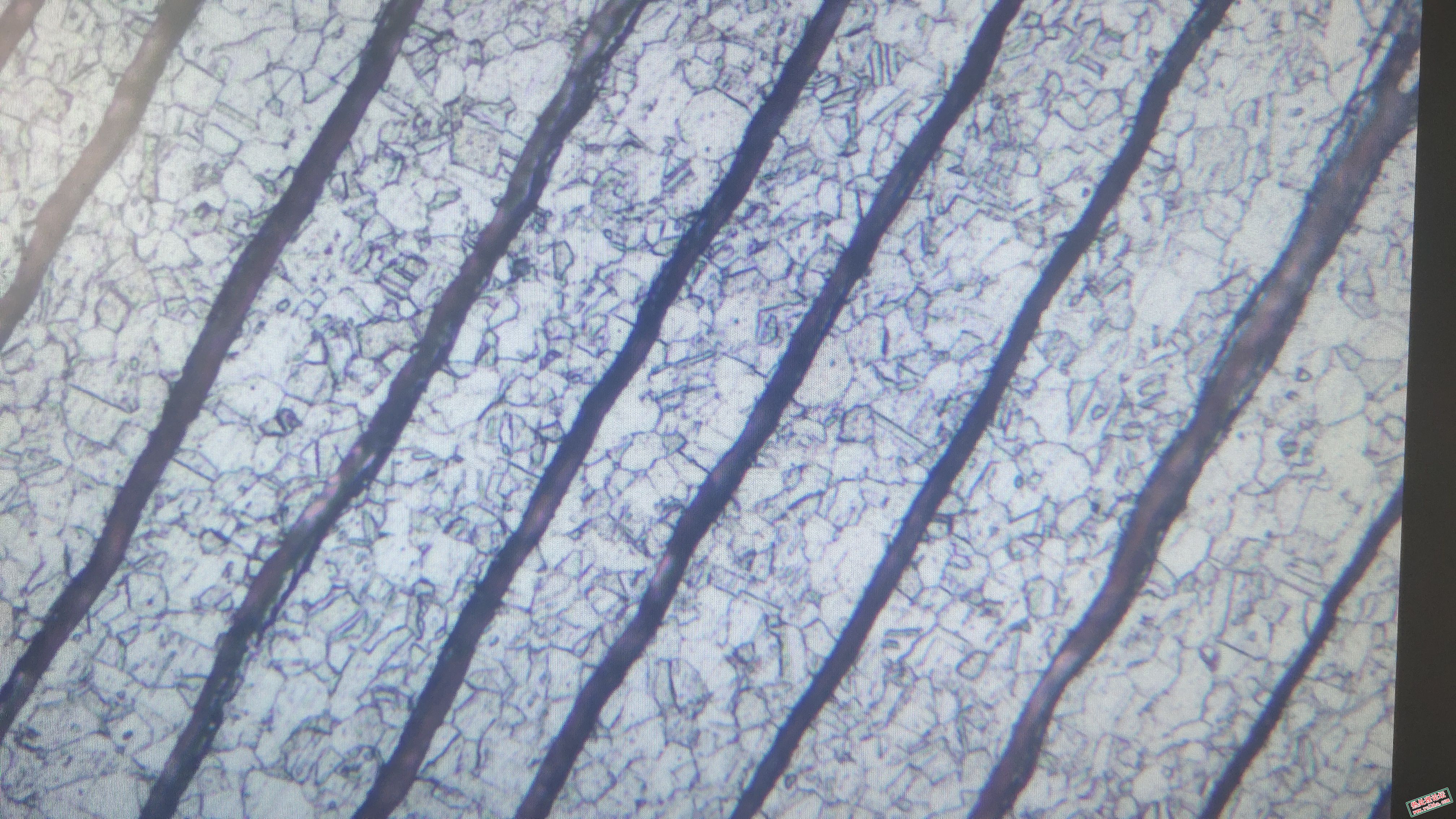

图片是一张316L不锈钢的金相,其中出现的大颗晶粒是单纯的表现为晶粒粗大,还是说出现混晶现象。
这是制作金属纤维过程中的取样,采用铜包裹,去铜后成品纤维表现多为表面有纤维毛毛,请问是不是这种晶粒大小不一的原因造成的。
这是金属纤维冷拔过程中的复合丝,每一束都是一个极细的·纤维
同上
同上

发表于 2024-9-28 07:48:30 | 显示全部楼层
  这个晶粒还算正常晶粒,因为拉伸关系,晶粒大海稍微有点差异,不是很均匀,这个在拉伸件属于比较常见的情况;测量晶粒直接平均晶粒度就好了。没有混晶或者ALA晶粒现象。

 楼主| 发表于 2024-9-28 08:04:29 | 显示全部楼层
dzkyx1314 发表于 2024-9-28 07:48
这个晶粒还算正常晶粒,因为拉伸关系,晶粒大海稍微有点差异,不是很均匀,这个在拉伸件属于比较常见的情 ...
好的,谢谢,存在这种情况对材料的性能会有一定影响吧?
签到天数: 2258 天
发表于 2024-9-28 15:18:29 | 显示全部楼层
    常规情况是没有什么影响的,除非你需要做超细晶粒。

 楼主| 发表于 2024-9-28 15:43:06 | 显示全部楼层
这是制作12μm金属纤维的,目前在这种晶粒下对纤维的影响大吗?
签到天数: 2258 天
发表于 2024-9-29 07:55:39 | 显示全部楼层
   这个规格已经超出我的认识范围了,我不知道做这么小的纤维是否需要特殊工艺,您可以看看类似标准上面有没有相关要求。您这个晶粒对于常规产品来说是正常的,但是极细纤维是否直接拉还是有特殊工艺,这个不得而知。

发表于 2024-10-26 16:19:31 | 显示全部楼层
如果自己公司内有试验机的话,可以检测一下相关的机械性能,看看不同的结晶粒度在纤维状态下的力学性能表现如何。
