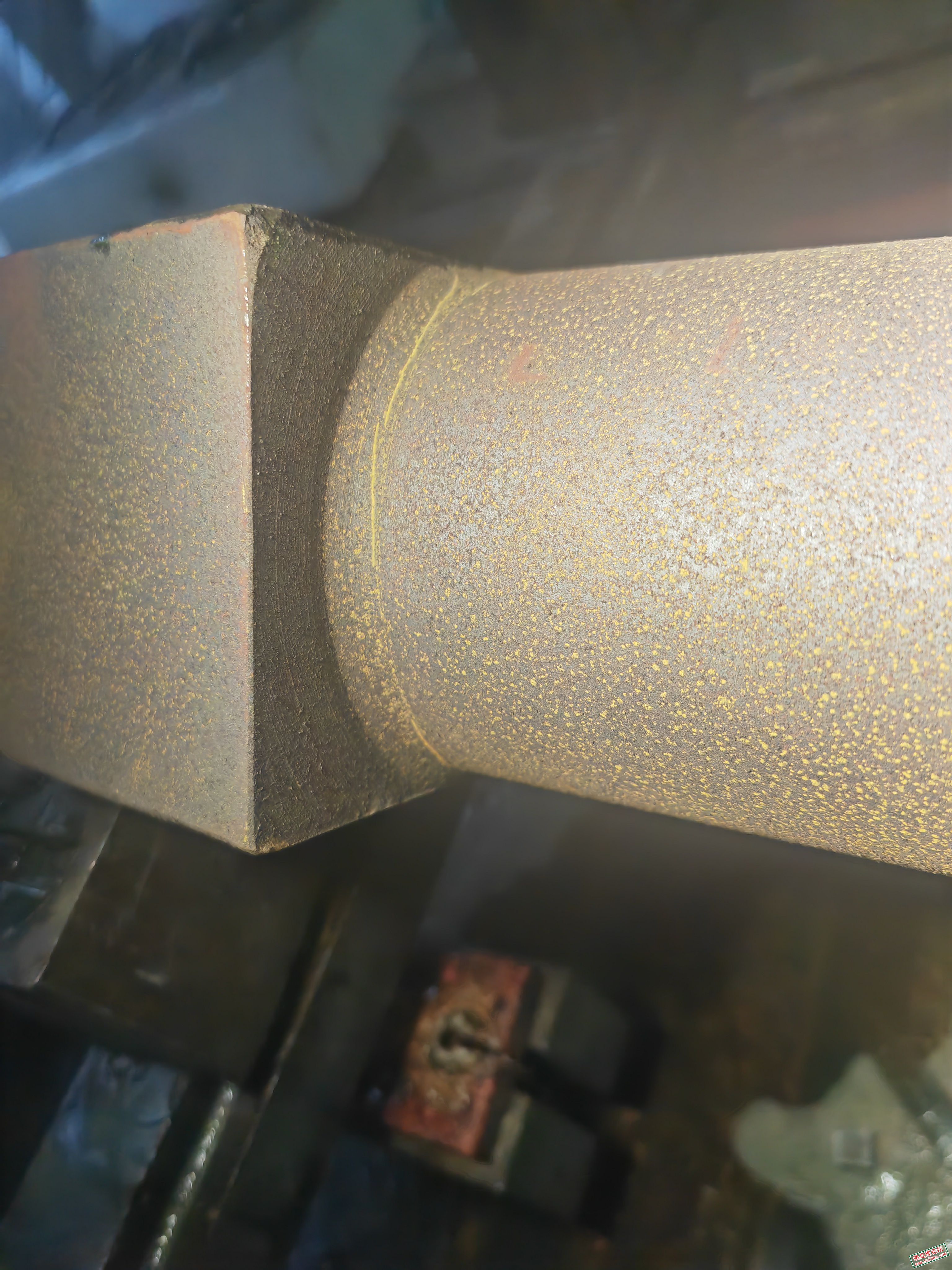

42CrMo 860油淬 320 回火 回火后产生入图裂纹,裂纹深度0.8mm。欢迎大神讨论 指点

  这个刚刚好好位置突变的R处,应该是淬火裂纹。但是有没有其它原因引起的淬火裂纹,需要从该处取样进行金相分析(锻造缺陷、机加工深的刀痕什么的)
