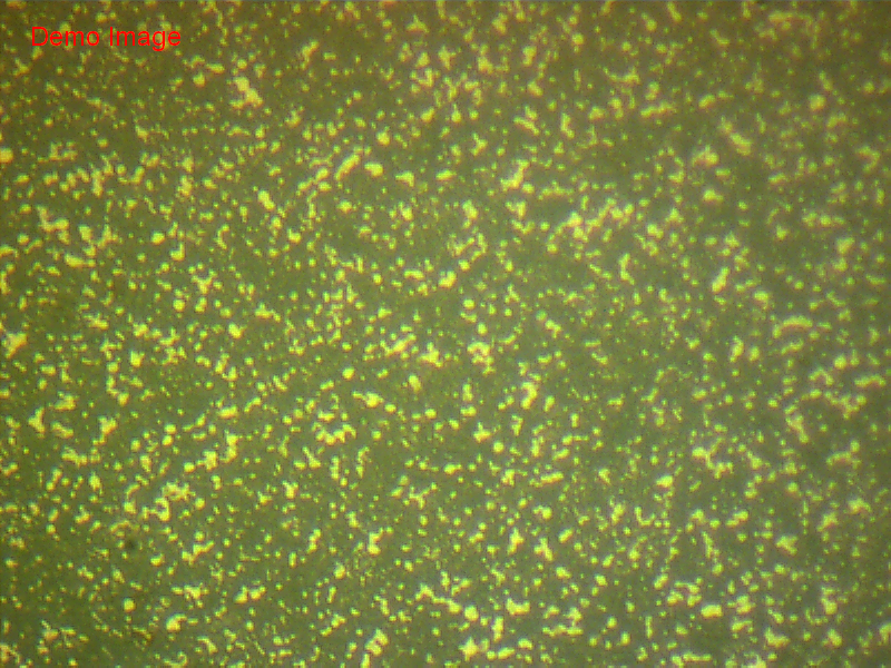

请帮忙看看组织是否合格

发表于 2010-7-6 20:51:04 | 显示全部楼层
什么材料什么处理状态?参照什么标准?

 楼主| 发表于 2010-7-6 20:54:58 | 显示全部楼层
补充一下此为T15材质,1200度保温20分钟,550度回火四次。请各位帮忙看看是否合格,另外请问各位晶粒级别图金相是如何做出来的啊。不好意思,在学做金相,请大家多指教。谢谢!!

 楼主| 发表于 2010-7-6 20:59:01 | 显示全部楼层
不好意思,这是刀具刃口位置取样的,参照高速钢刀具标准吧。

发表于 2010-7-6 21:12:14 | 显示全部楼层
图片上只有碳化物没有组织,还是腐蚀浅一些看看组织
发表于 2010-7-6 22:01:08 | 显示全部楼层
这种组织只有C化物    没有其他组织! 只要组织看的顺  均匀一致 就OK

 楼主| 发表于 2010-7-7 20:47:05 | 显示全部楼层
我今天也试着浅一些啊,怎么看出来还是这样的啊。请各位指点一下高速钢这种如何做金相,还有就是能否传一张照看看啊。谢谢。

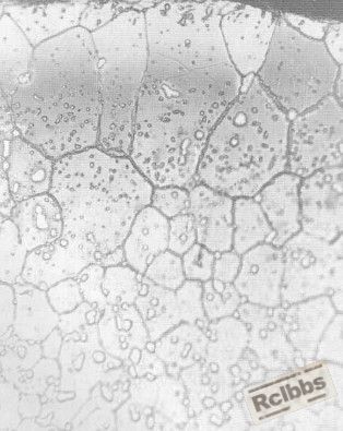

发表于 2010-7-7 20:55:25 | 显示全部楼层
T15是美国工具钢牌号,相当我国W12Cr4V5钢。按照ZB J36003-87  工具热处理金相检验标准,对照当中W系高速钢相关图谱从碳化物形态判断过热程度≤2级,但感觉碳化物数量似乎很多有点当心欠热,还需要参考硬度值综合评价。这类材料在淬火阶段还未回火时就必须作金相检查,这一点尤为重要:查看淬火组织晶粒度大小,要求高耐磨性红硬性可以将晶粒度号控制≥8,使用时强调具备一定抗冲击能力的晶粒度号≥10。还没有上述标准的话可以站内下载:

 楼主| 发表于 2010-7-7 21:30:06 | 显示全部楼层
谢谢楼上的工程师,我测出来的硬度是65-66,而且是辊体的的硬度,当然刃口也达到了些硬度,上图就是刃口位置取样的,但是你所说的晶粒度的金相是如何做出来对我而言好像不点难度啊。因为我今天也做了W6的刀刃口金相,但只看到了如上图一样的C化物,没有什么其它组织,抛光和腐蚀也是正确的,腐蚀深浅都一样。请不吝赐教。谢谢。

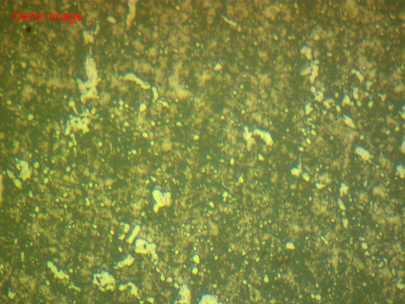

 楼主| 发表于 2010-7-8 22:02:38 | 显示全部楼层
回复 12# 大齿轮
    请问是如何腐蚀的呢?是腐蚀得很浅吗?
此图为W6刀刃,请问这个可以评几级,是否正确?如有问题请指正,谢谢!
发表于 2010-7-8 22:41:48 | 显示全部楼层
看晶粒度最好在回火前的淬火状态,回火后不好腐蚀。

发表于 2010-7-13 10:27:20 | 显示全部楼层
回复 18# 冷傲
    此图能评4-5级。
