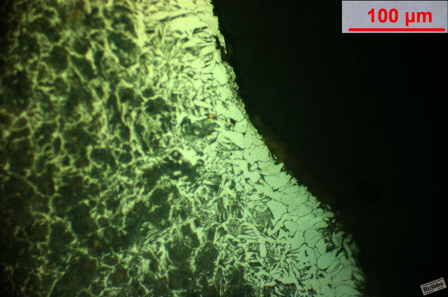

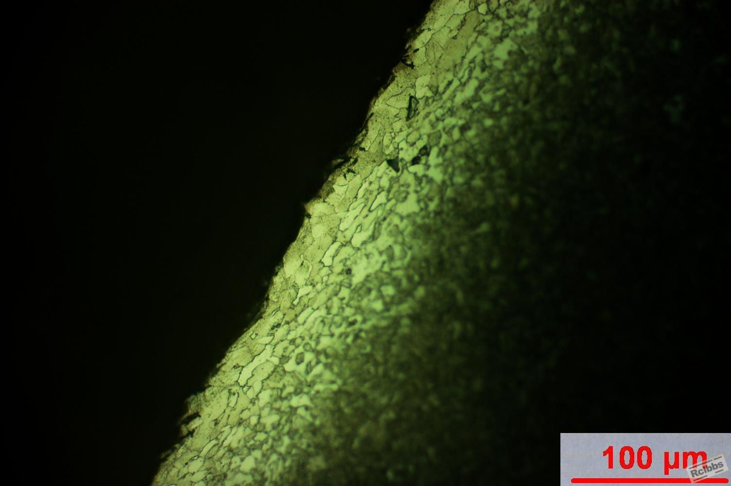

想知道,这样的表面算不算完全脱碳,用HV0.05 显微硬度,前者140hv,后者180hv。另外,这个组织是贝氏体吗?谢谢!
签到天数: 196 天
发表于 2010-7-7 10:12:26 | 显示全部楼层
表面已经脱碳,表面组织是不规则的铁素体,过渡区是存在少量贝氏体。
 楼主| 发表于 2010-7-7 11:46:02 | 显示全部楼层
两张都是吗?前一个是螺母,后一个是螺栓。后一张最表面不如“亚”表面白,也是铁素体吗?还是岛状贝氏体?这样的组织能算作完全脱碳吗?
再次感谢!
签到天数: 220 天
发表于 2010-7-7 13:11:14 | 显示全部楼层
回复 3# strings
    表面肯定是脱碳层!
图片倍数太小,不能判断是否存在贝氏组织。
发表于 2010-7-8 10:37:49 | 显示全部楼层
表面脱碳,贝氏组织没有发现
发表于 2010-7-9 07:44:02 | 显示全部楼层
是表面脱碳
发表于 2010-7-9 10:09:30 | 显示全部楼层
两张表面都已经脱碳了。
发表于 2010-7-9 13:08:40 | 显示全部楼层
脱碳,属于不合格产品
