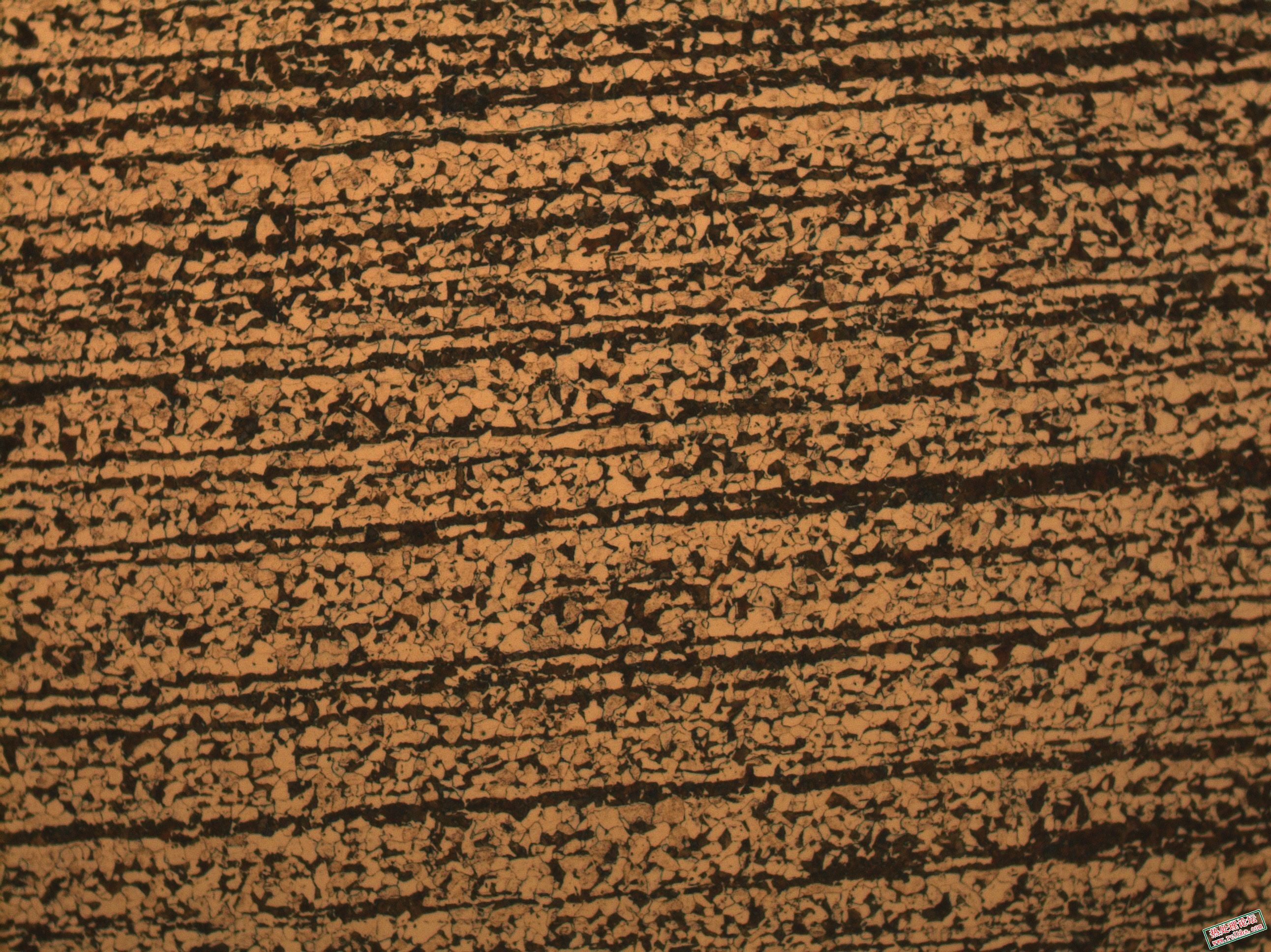

麻烦各位看下这个带状,按照GB/T 13229-1991评级,能否评到5级?
100X
100X
签到天数: 2202 天

按《GBT 34474.1-2017 钢中带状组织的评定 第1部分:标准评级图法》 可评为4级,算是均匀交替了

戴工,现在是不用GB/T 13299-1991这个标准评级带状了吗?

GB/T13299-2022 钢的游离渗碳体、珠光体及魏氏组织的评定方法

拉成带了,应该评为4级

GBT 34474.1-2017 钢中带状组织的评定 第1部分:标准评级图法   那个已经过期了
