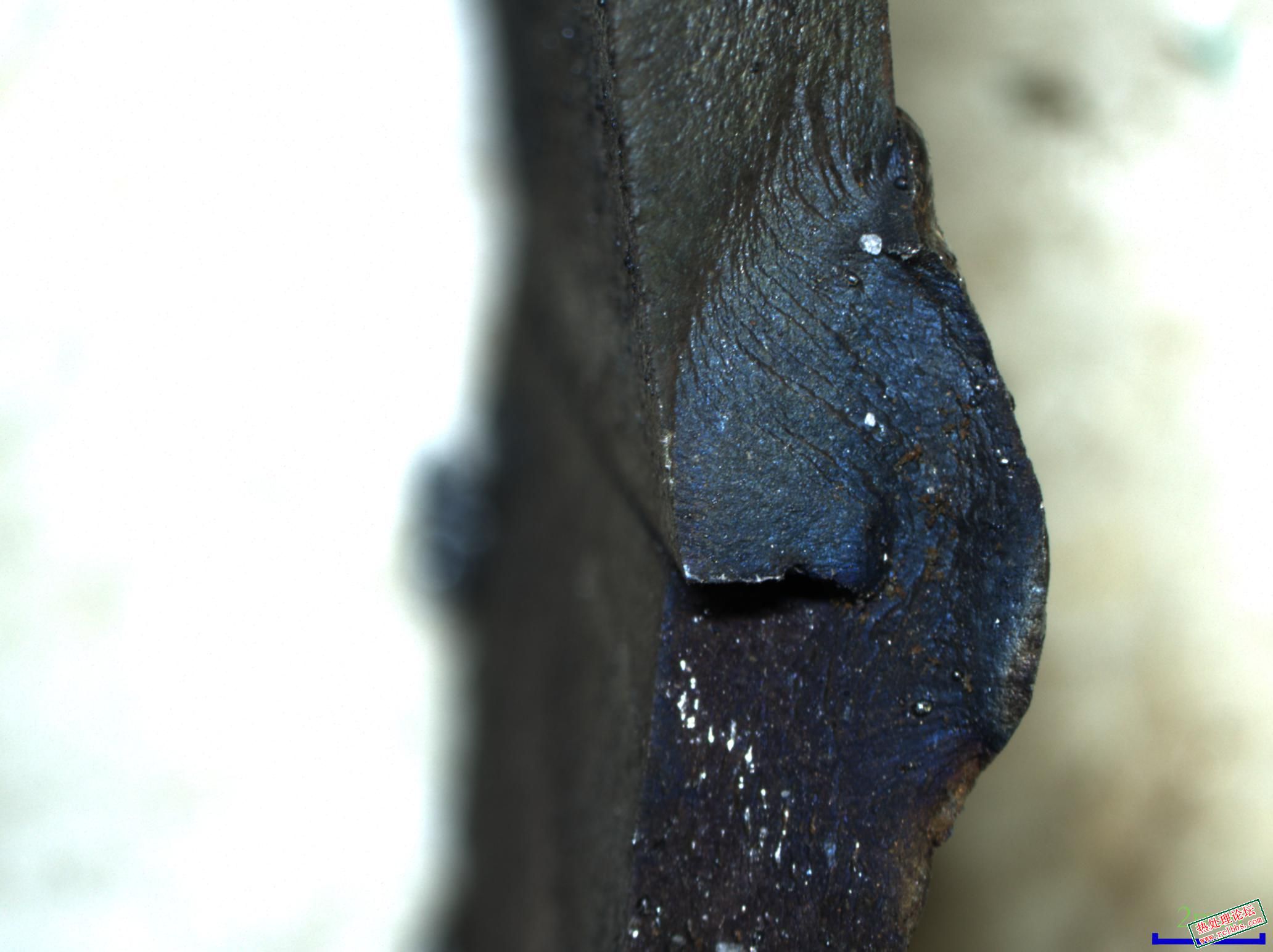

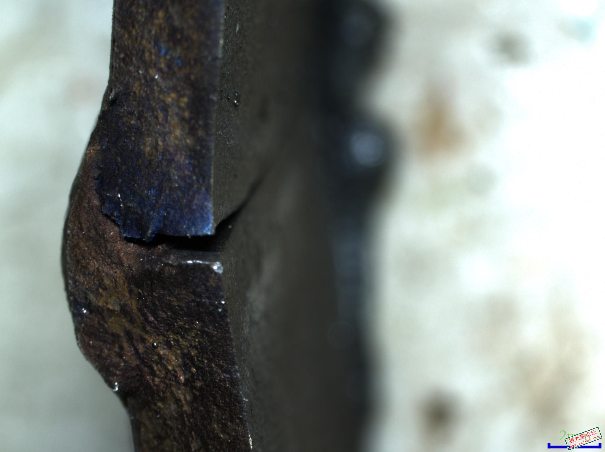

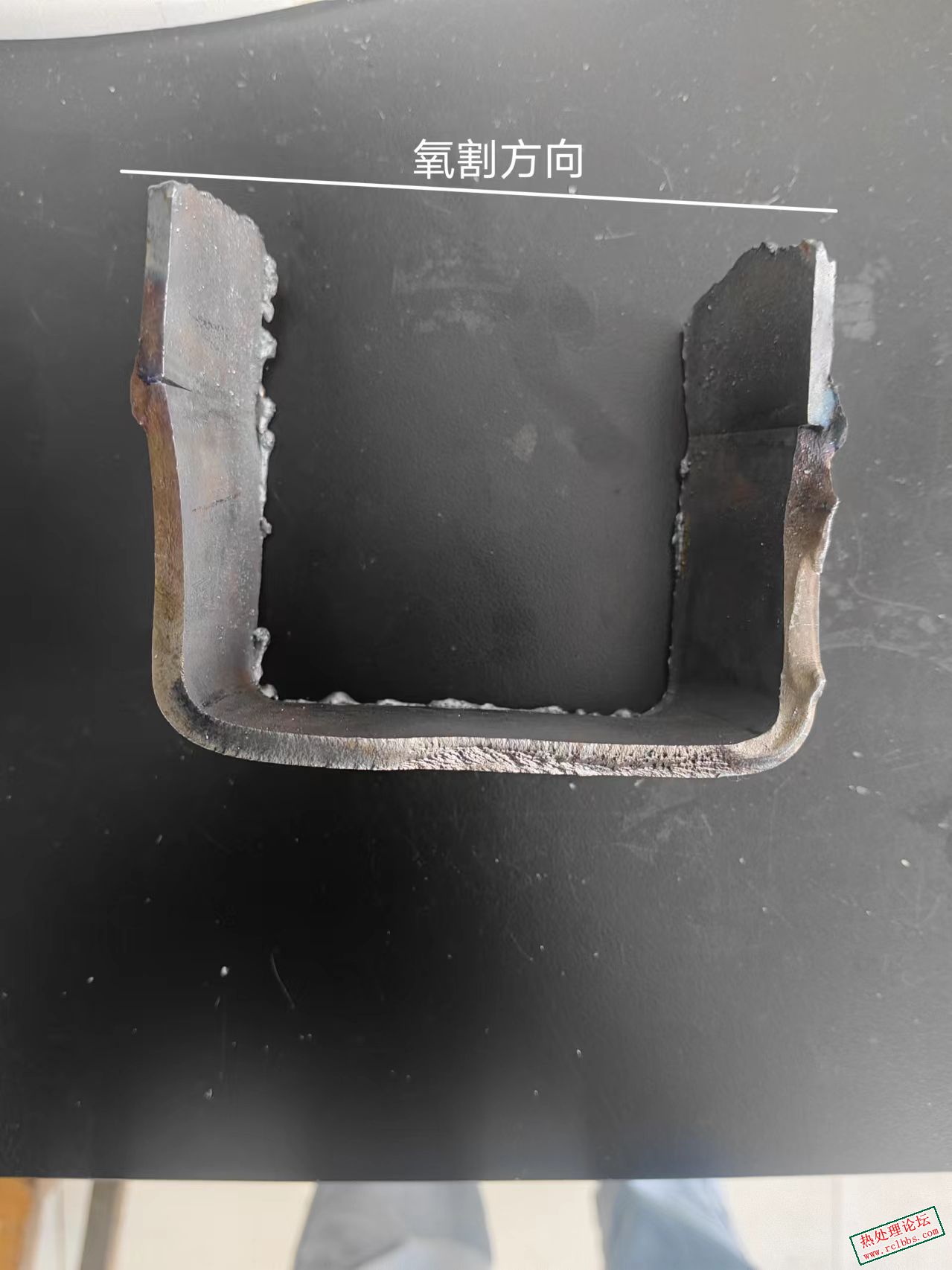

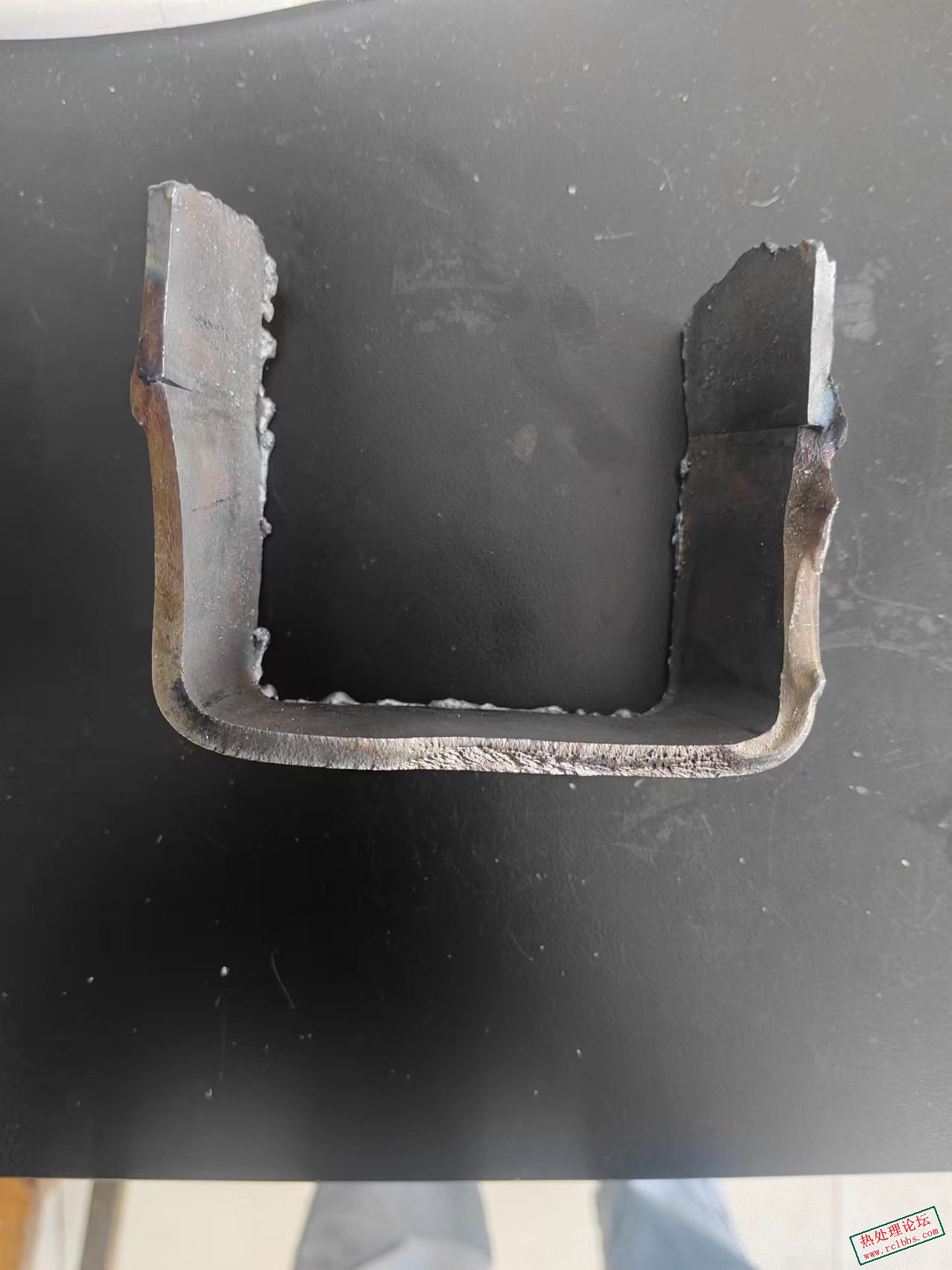

请问各位大佬,断口为什么会发蓝?发蓝部位为低碳钢焊接焊缝。请问裂纹源在哪个位置?

 楼主| 发表于 2024-10-3 08:04:00 | 显示全部楼层
是不是氧割造成的???????

发表于 2024-10-7 16:12:07 | 显示全部楼层
发蓝就是说明温度已经达到400°C了,切割之前也是这个颜色吗?

发表于 2024-10-7 20:12:59 | 显示全部楼层
氧化了,裂纹源在右边凸起偏上点的地方

发表于 2024-10-8 14:02:39 | 显示全部楼层
发蓝就说明经历了加热的过程,这是个韧性断裂,应当是应力叠加的结果。

发表于 2024-10-8 16:47:13 | 显示全部楼层
楼主犯了断口分析取样的大忌,采用了热切割取样!
等离子都要比气割强,非要选最不合适的那种方法。
断口处还有烧熔的金属珠残留,太不小心了!
从焊接断口状态来看,这焊接是不合格的。工艺设定有待提高。
裂纹源在第一张图,焊接部位最右侧凸起颜色呈现灰色的地方。

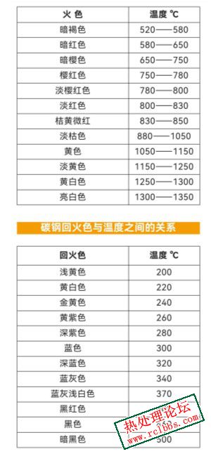

SXK 发表于 2024-10-9 08:15
和材料也有关系,一般300多℃就开始发蓝了
再请教一下老师,氧化出现蓝色是在一个温度范围之类吗,是不是大于该温度上限又会出现别的颜色?
签到天数: 669 天
发表于 2024-10-10 11:35:41 | 显示全部楼层
文章里面看到的,供参考

发表于 2024-10-10 14:57:40 | 显示全部楼层
样品切割是不是热切割?图片上看虽然有一定距离,但距离过近,个人感觉是切割时的热影响,导致断口局部发蓝。
签到天数: 212 天
 楼主| 发表于 2024-10-10 18:19:33 | 显示全部楼层
suda 发表于 2024-10-10 14:57
样品切割是不是热切割?图片上看虽然有一定距离,但距离过近,个人感觉是切割时的热影响,导致断口局部发蓝 ...
是热切割,这个产品是做疲劳试验20万次断裂的
