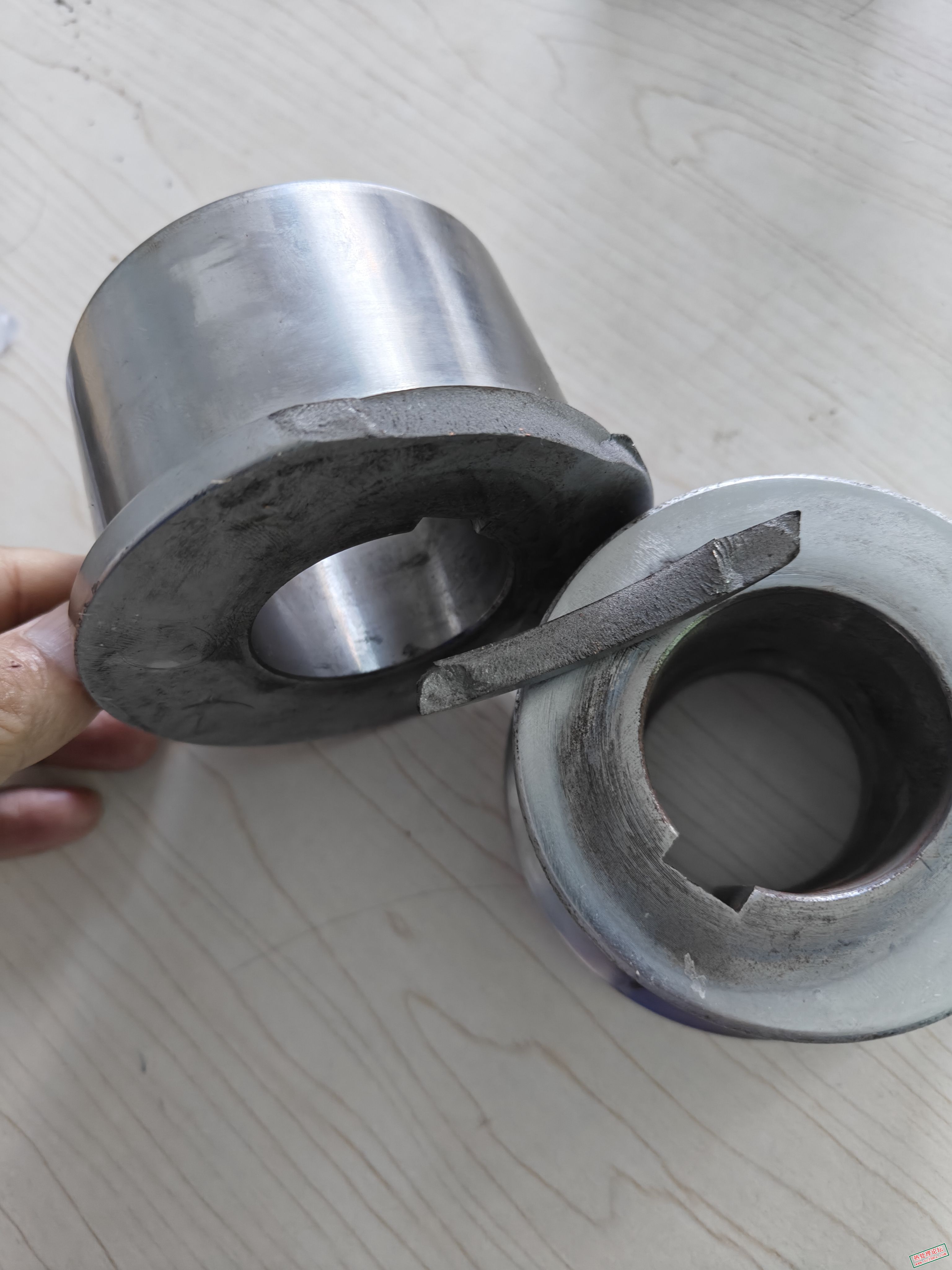

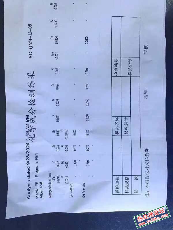

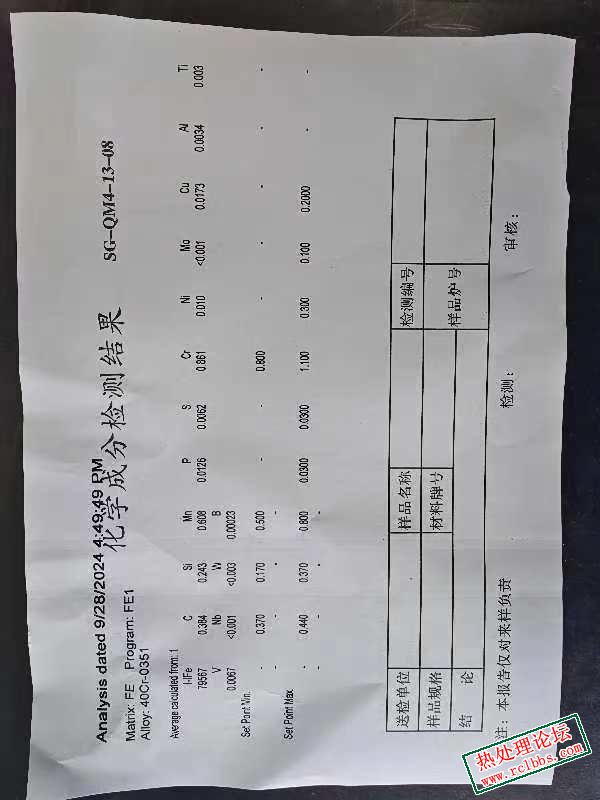

各位专家,这是我公司最近45和40Cr材质的化验单,两种材料高频均破裂,是不是材质的有些成分不允许有,请各位专家指教,谢谢!

这是你们公司自己检测的吗?按报告来看,材料成分没有问题,杂质也都低于标准限。应该检测开裂的材料成分,或者检测材料的均匀性。同一个截面,用光谱仪打多个不同位置的点,看看含碳量等是否波动过大。
签到天数: 808 天
 楼主| 发表于 2024-10-4 10:04:15 | 显示全部楼层
@asd938286,你好,找别的公司给检验的

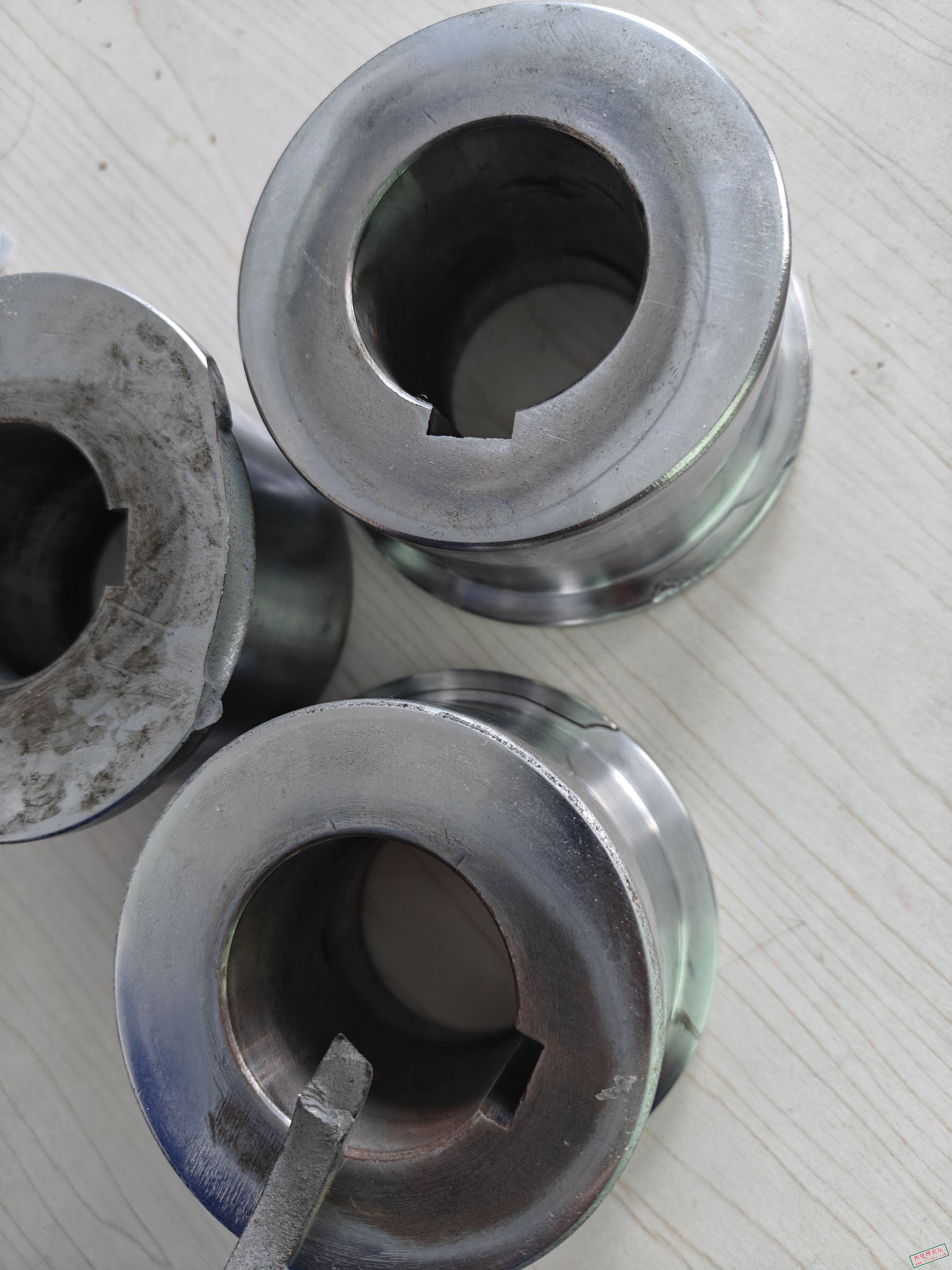

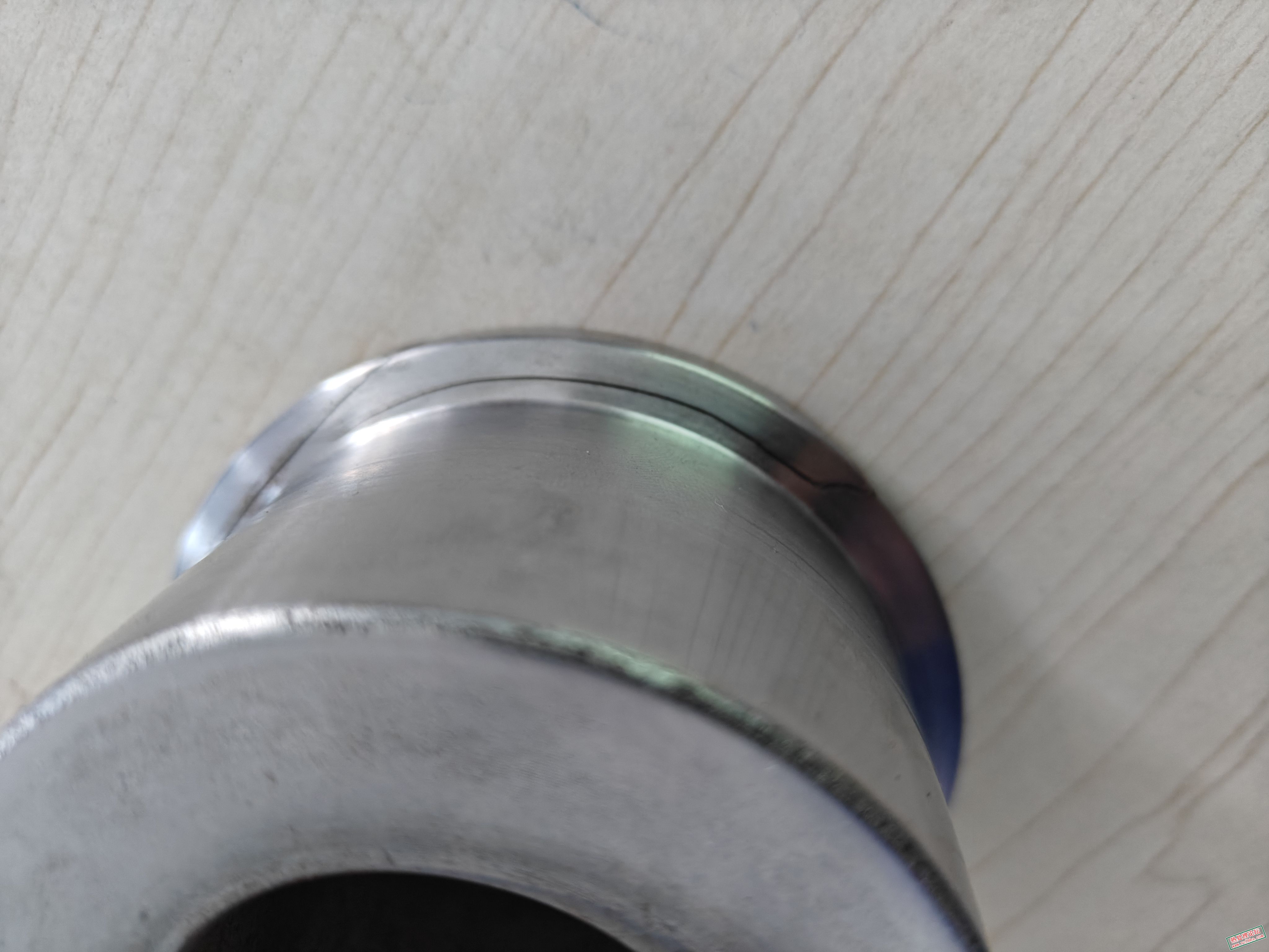

 楼主| 发表于 2024-10-4 10:09:15 | 显示全部楼层
@asd938286,这是高频后破裂的照片

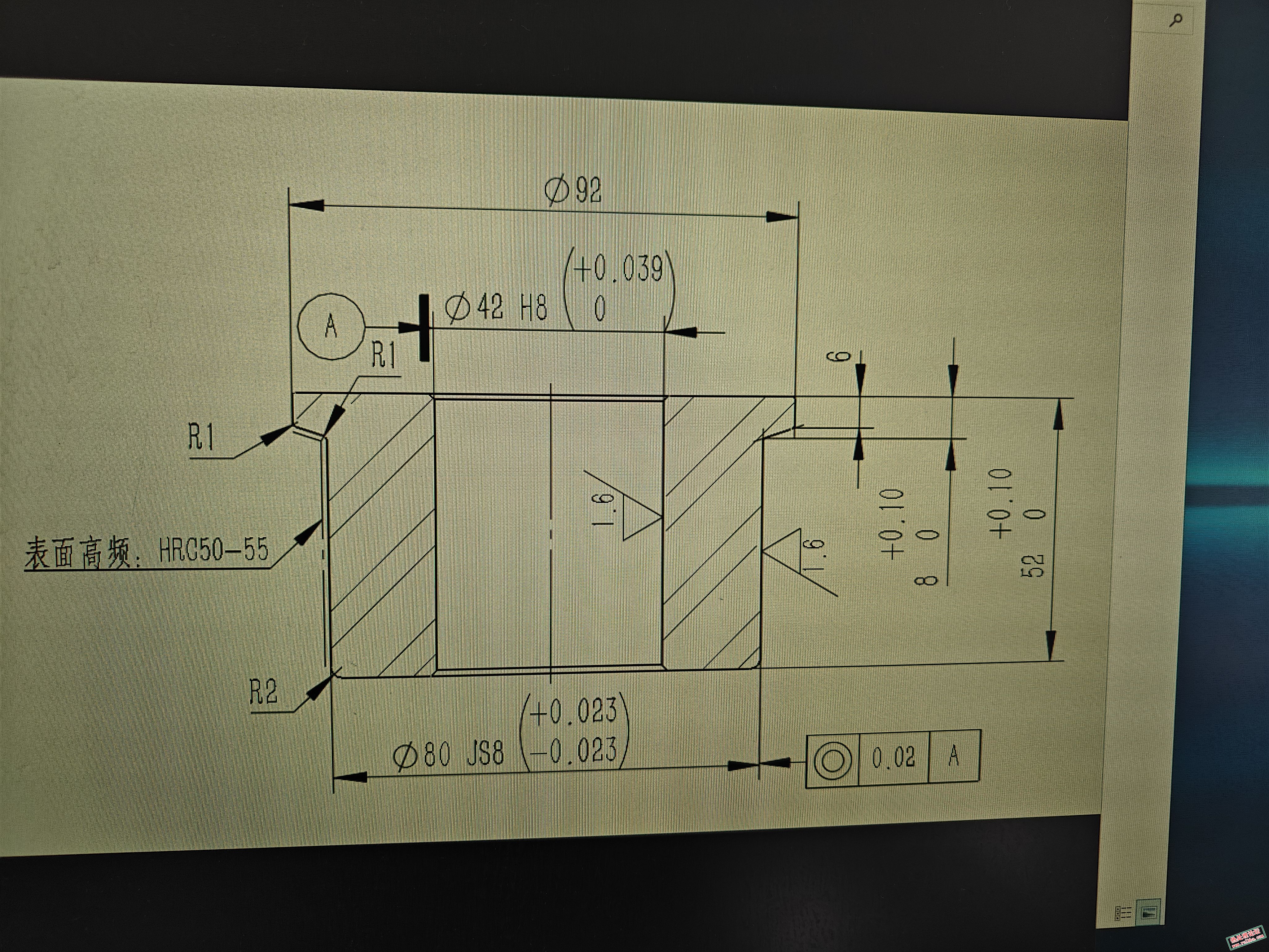

 楼主| 发表于 2024-10-4 11:07:20 | 显示全部楼层
这是图纸,是高频的原因导致工件破裂?

原理上说,就是凸台的加热过深造成应力过大开裂了。凸台应当适当控制感应器之间间隙距离,也就是凸台加热深度必须减小。

在凸台处停留时间太长,淬硬层太厚了,实际上3mm就可以了。但是,该处的加热时间不好控制,必须反复实验将工艺参数固定下来就可以反复使用了。
