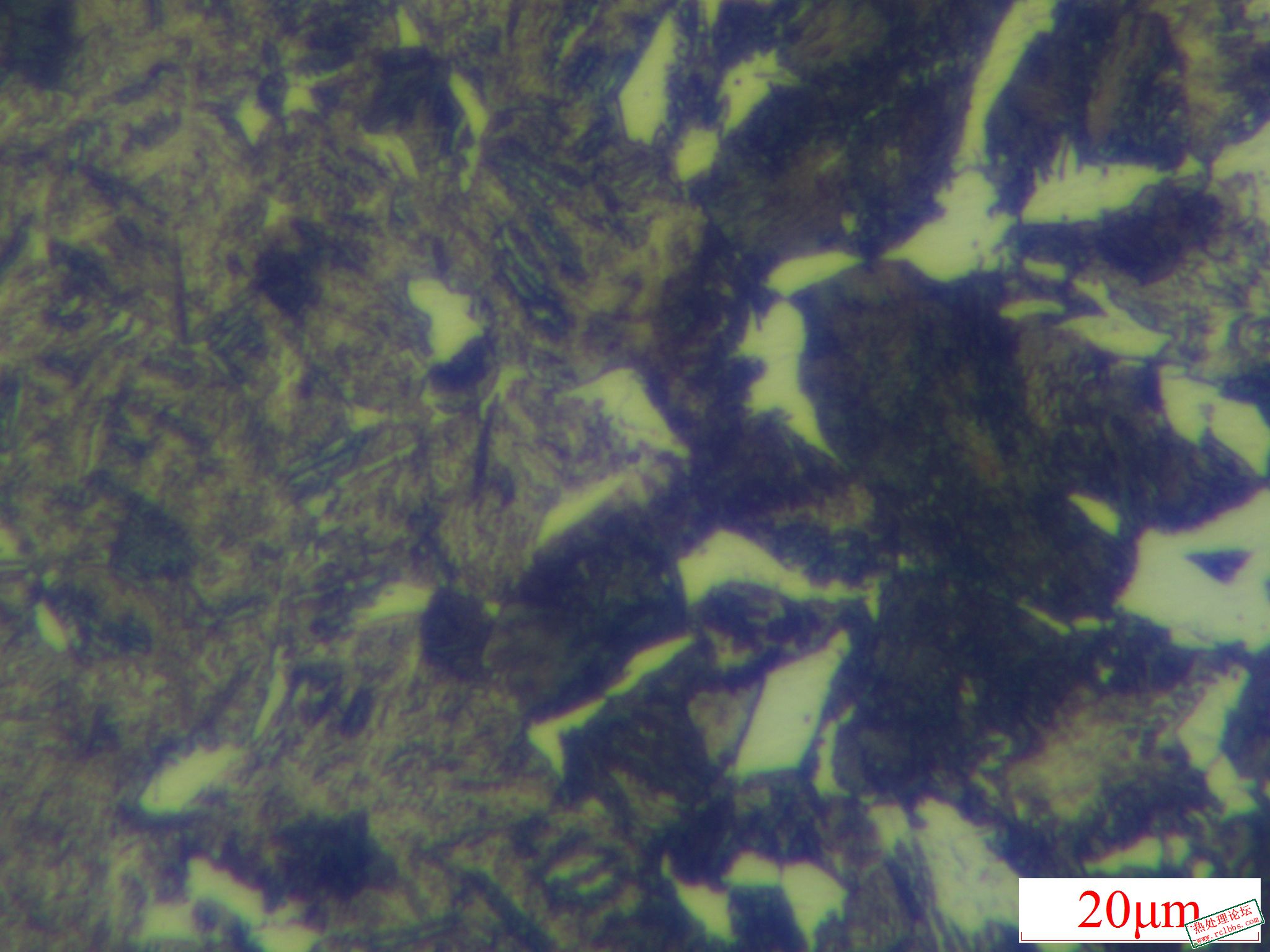

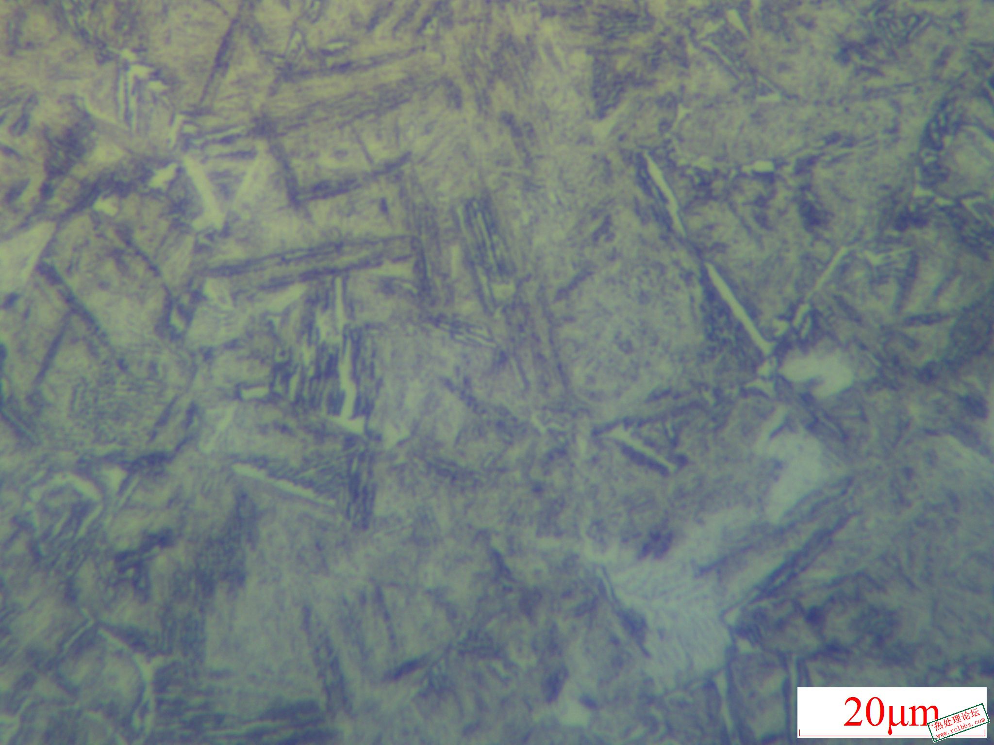

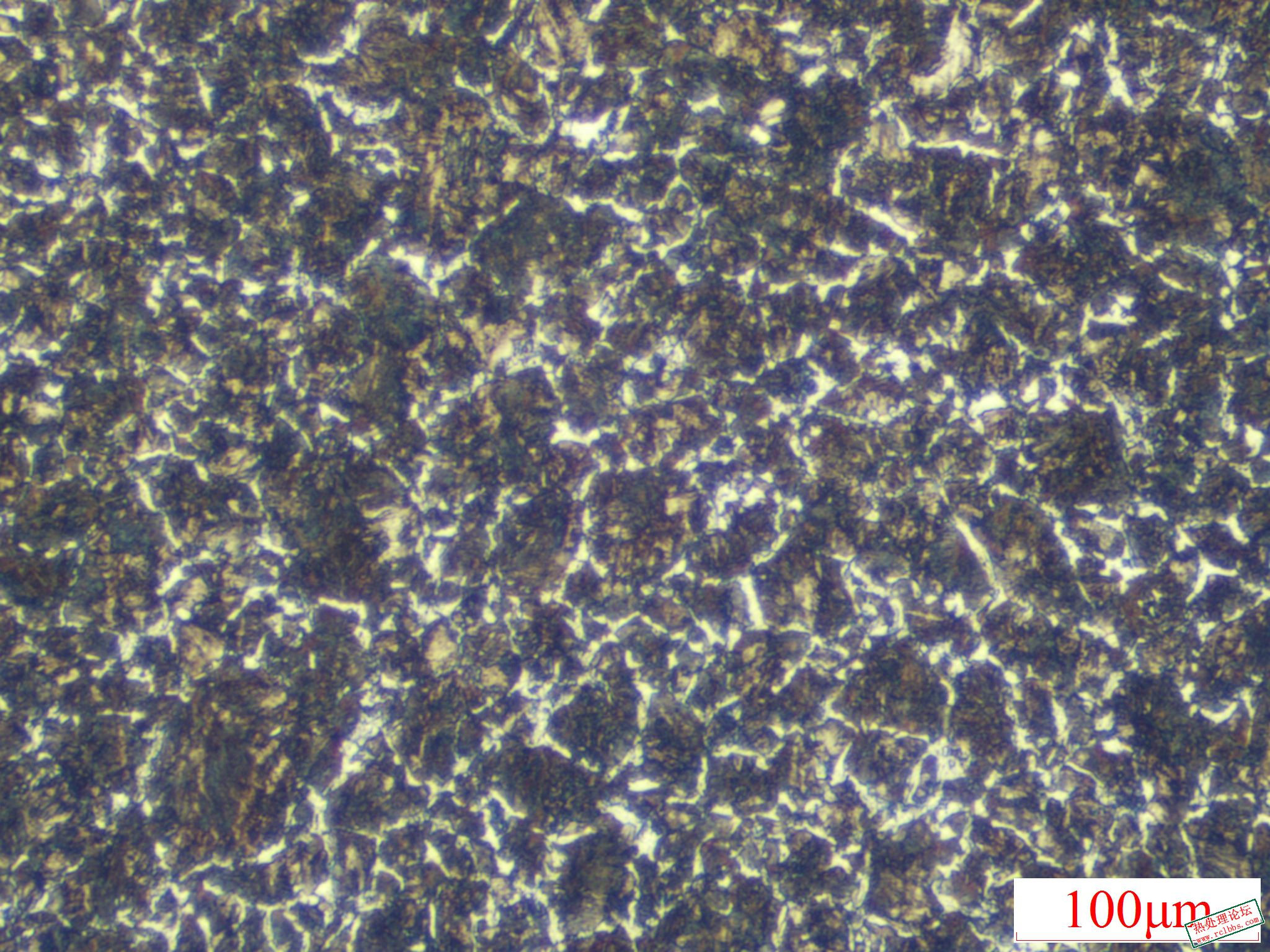

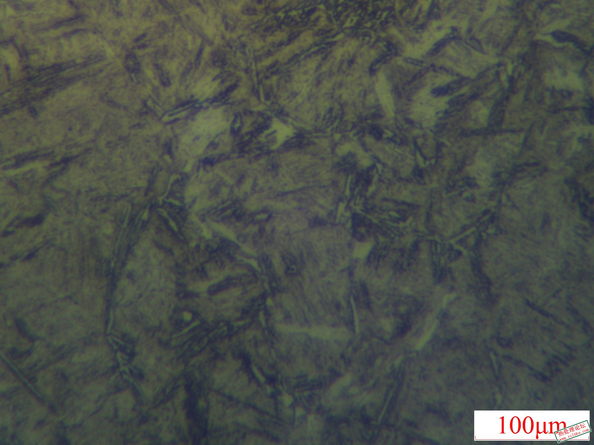

材质40Cr,直径135mm,热处理信息:淬火,4h升温至850℃,,850℃保温4h。回火300℃,7h。
心部组织有大量的网状铁素体存在,大佬们帮忙解答下是何种原因形成的?如何避免?大约在距表面10mm开始就出现网状的铁素体了。是保温时间不够导致的?
详情见金相图片
我分析表面组织为针状马氏体针长在20-30μm,有少量的铁素体

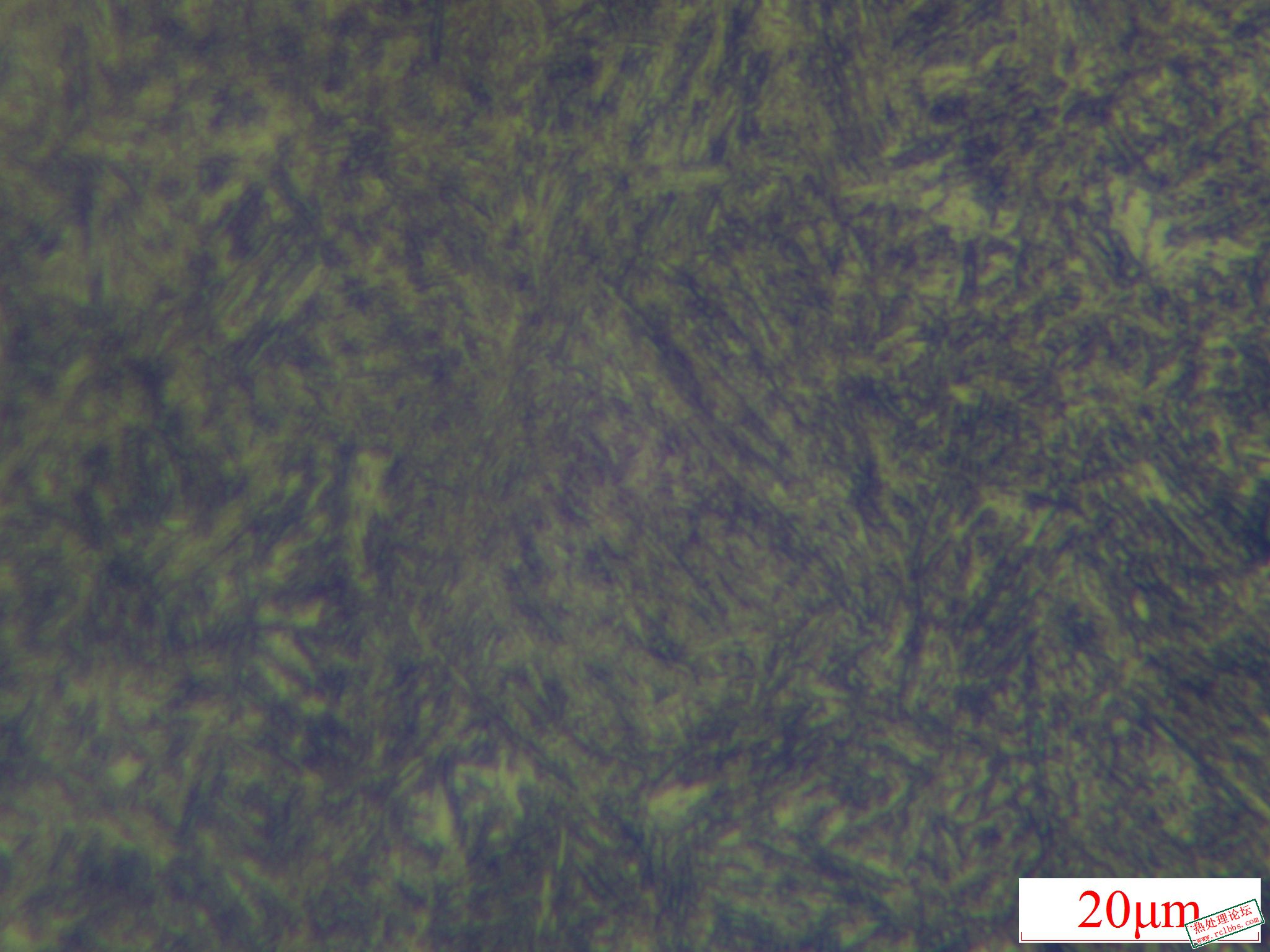

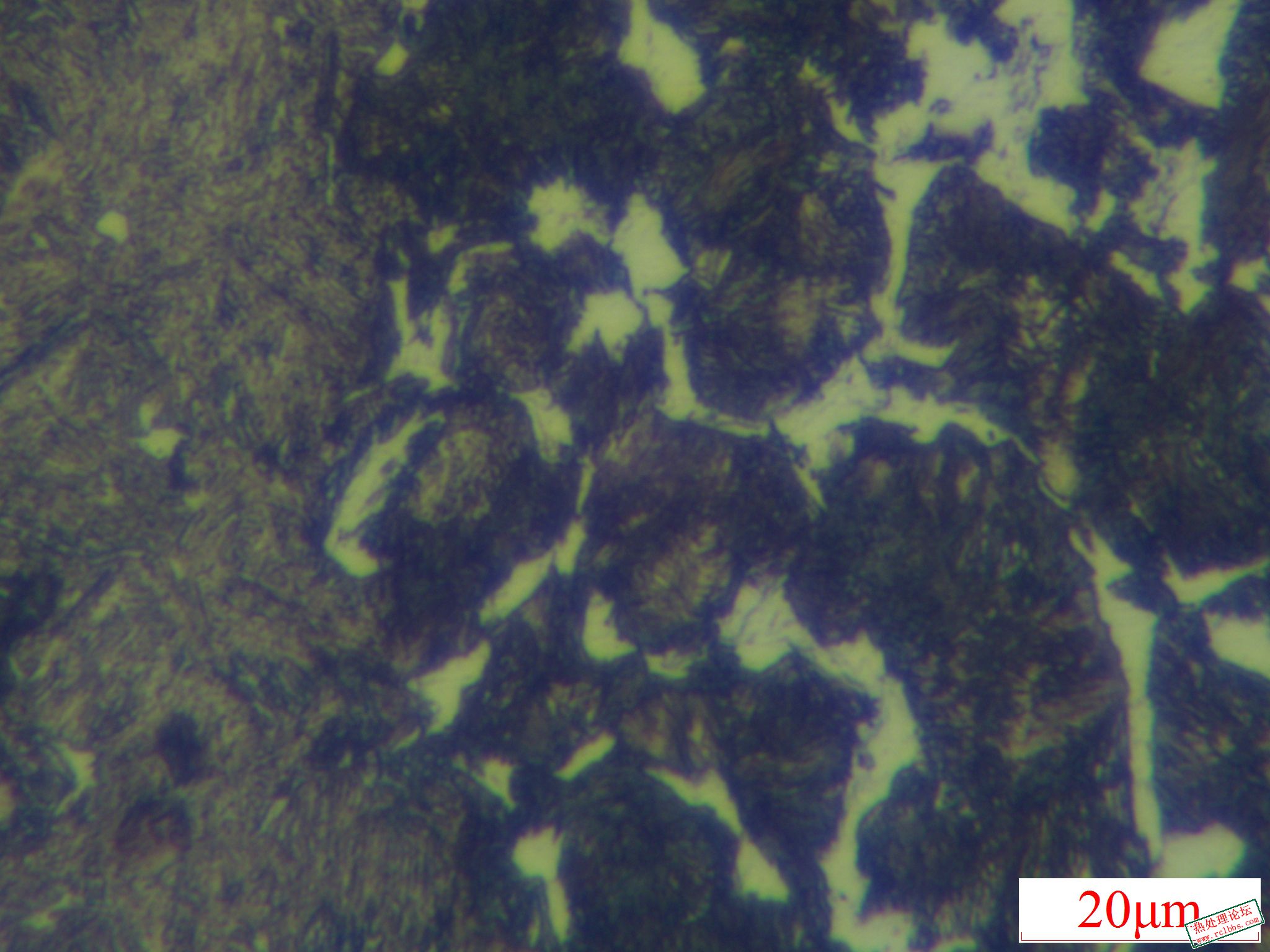

心部组织偏析,有网状铁素体。
心部组织偏析,有网状铁素体。

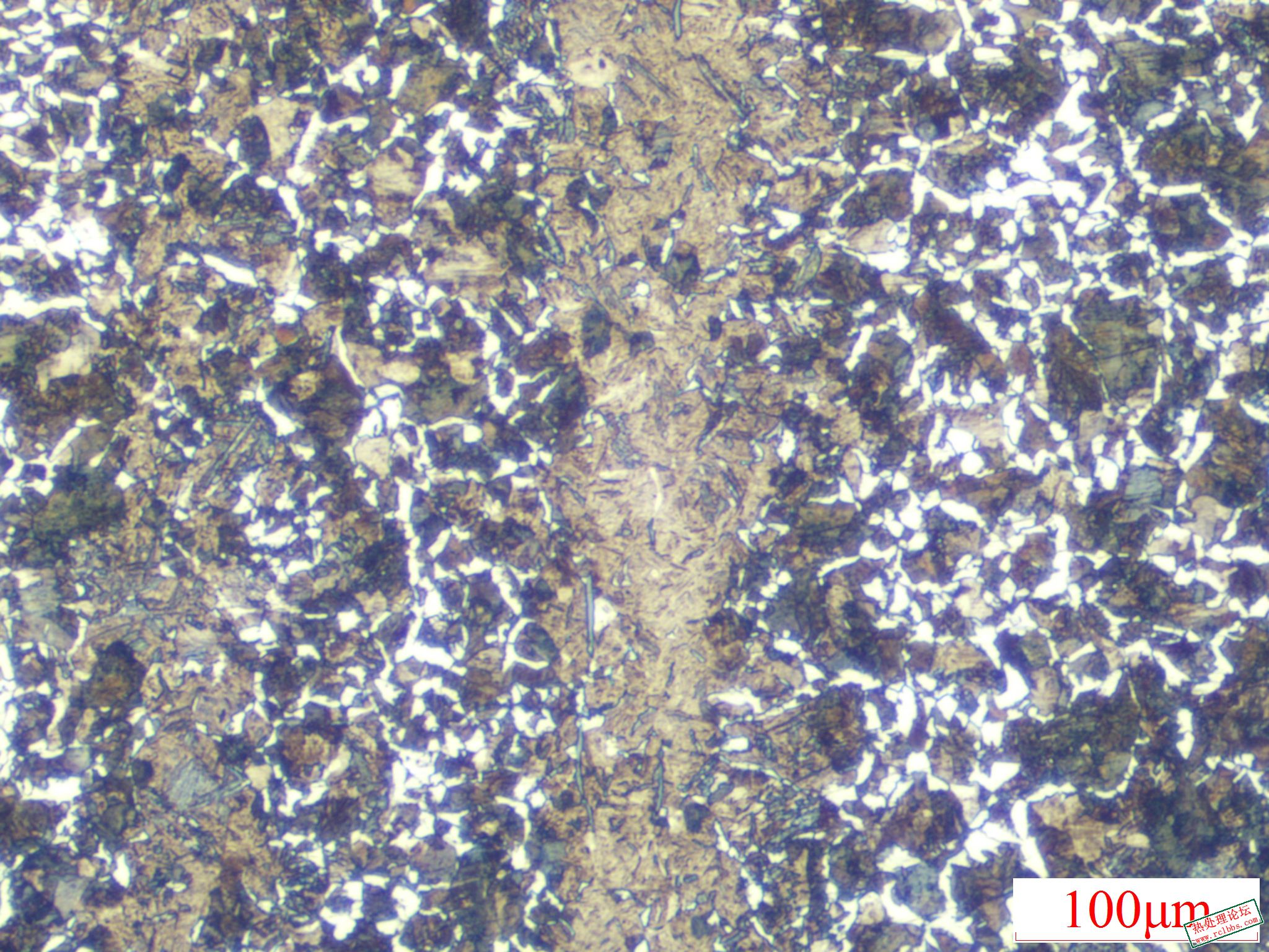

心部组织,马氏体基体有贝氏体和铁素体
心部组织,马氏体基体有贝氏体和铁素体

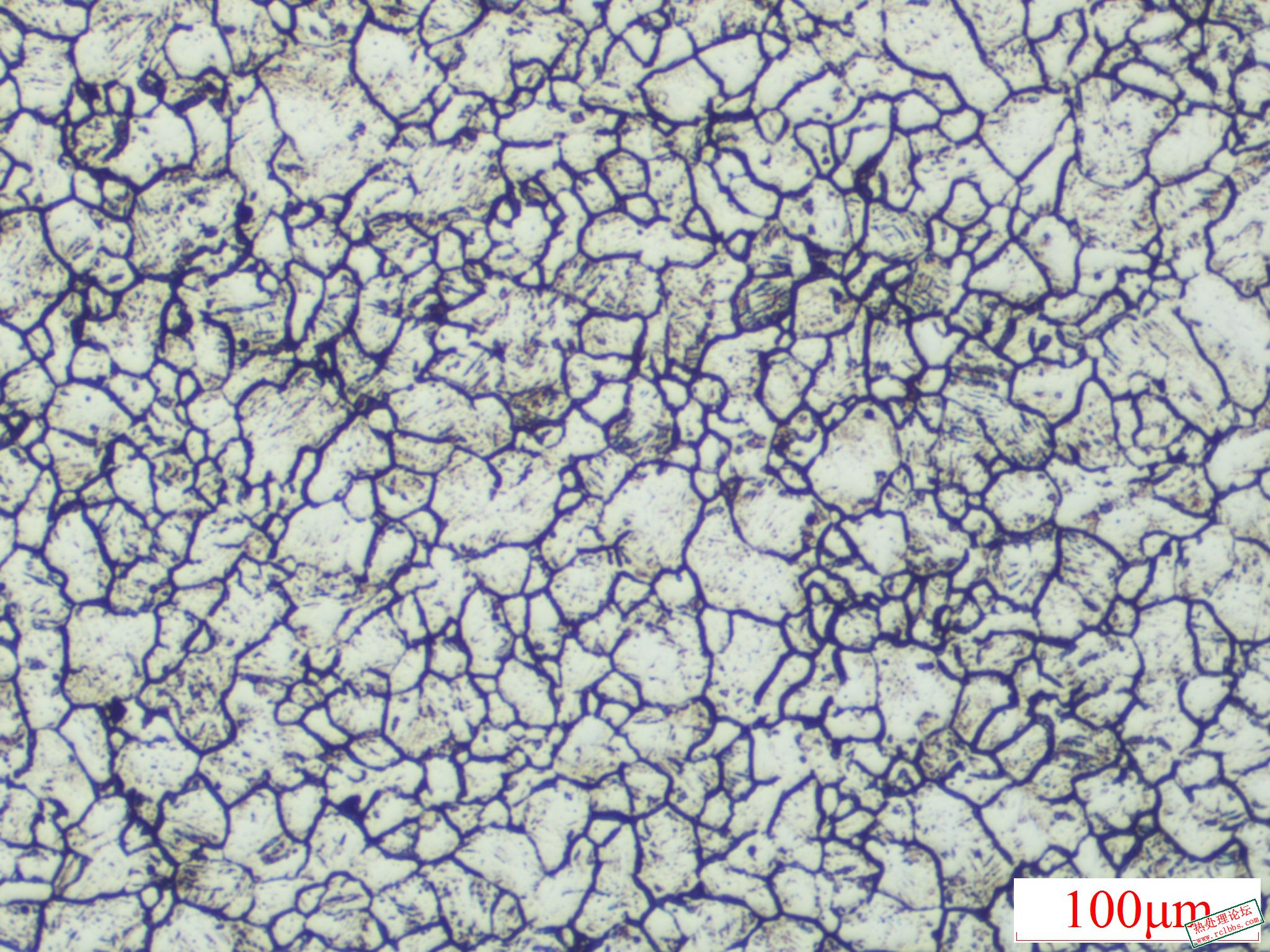

晶粒度正常8级
晶粒度正常8级

查一查40Cr钢在盐水中的淬透直径是多少?基本上你就明白了问题所在。
此类问题坛子上讨论得很多,关注过的话,应该不难知道原因是什么。
纠正二个观点:
1、图3组织中大片综黑色区域是淬火屈氏体组织;
2、图4晶粒度的评级不太准确,图4中晶粒大小是不均匀的。

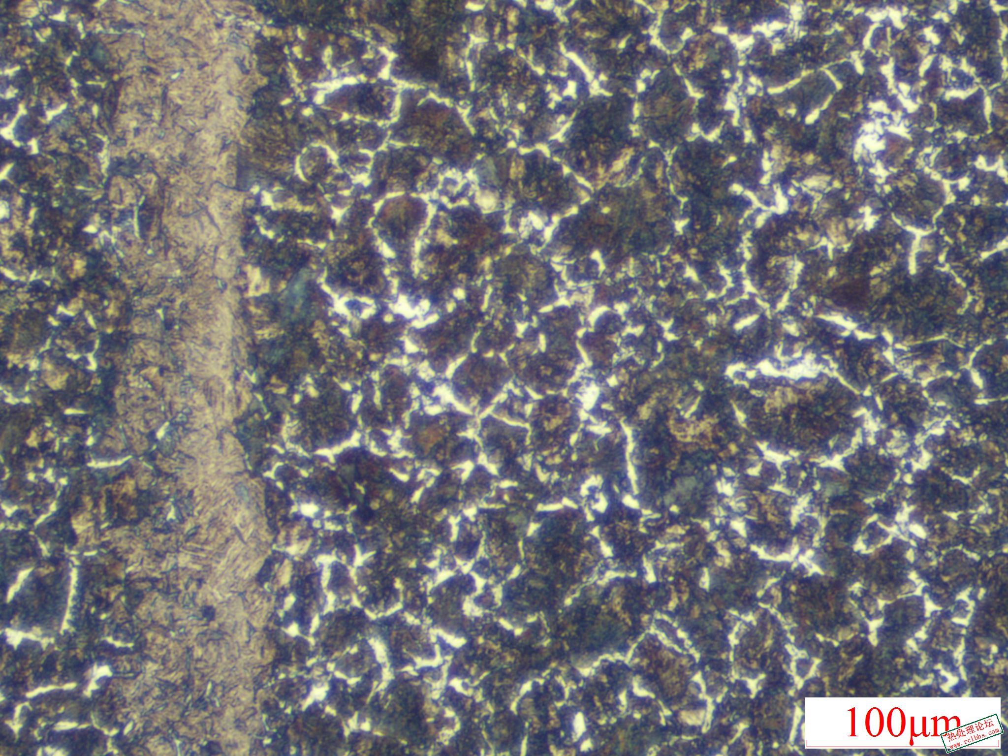

又一个炉试块,工艺未变动,心部组织还是偏析,网状铁素体。表面组织的铁素体量也较多,各位大佬指教一下。这种组织正常吗?如何改善
热处理工艺未变,此炉样品表面组织亮白的是铁素体吗?是不是淬火时保温时间不够导致的?

    这个尺寸的材料,稍微提高一些淬火温度可以提高淬透性。一般大家都是这么干的。
    另外下,你这个晶粒度是什么腐蚀剂做的,我印象当中,300℃中温回火的晶粒度不容易显示,组织很容易出来的。

饱和苦味酸水溶液,加白猫

用的啥淬火介质,表面出现铁素体还是要关注一下转移时间和冷却速度的问题

1、你的表面就有这么多铁素体,淬火液应该使用的不是水吧,如果使用的是水,那就是没有开搅拌;
2、就如二楼据说去查一下淬透直径;
3、产品偏析严重,心部组织里面还有马氏体条带,说明有很多地方会出现贫合金组织。

你材料芯部明显存在偏析正式热处理前做个高温正火处理,重新热处理淬火适当调整工艺,冷却用盐水

   好的,谢谢,了解了。这样子看,表面应该还在马氏体范畴。

这个直径的40Cr心部有铁素体正常的很

40Cr直径大了,心部冷速慢淬不上火

晶粒度是腐蚀的哪个部位,是最表面组织吗?
签到天数: 120 天
 楼主| 发表于 2024-10-9 09:32:15 | 显示全部楼层
对,表面组织,表面10mm

加热温度正常偏高,冷却能力不合理导致这个材料10毫米金相不合格。至于心部,这个材料常规热处理调质只能保证皮下40毫米金相4级内。。。建议用820透烧淬火,20毫米内金相完全没问题。

40Cr的淬透性也就φ20左右,淬火冷却介质烈度不够常常组织不好
