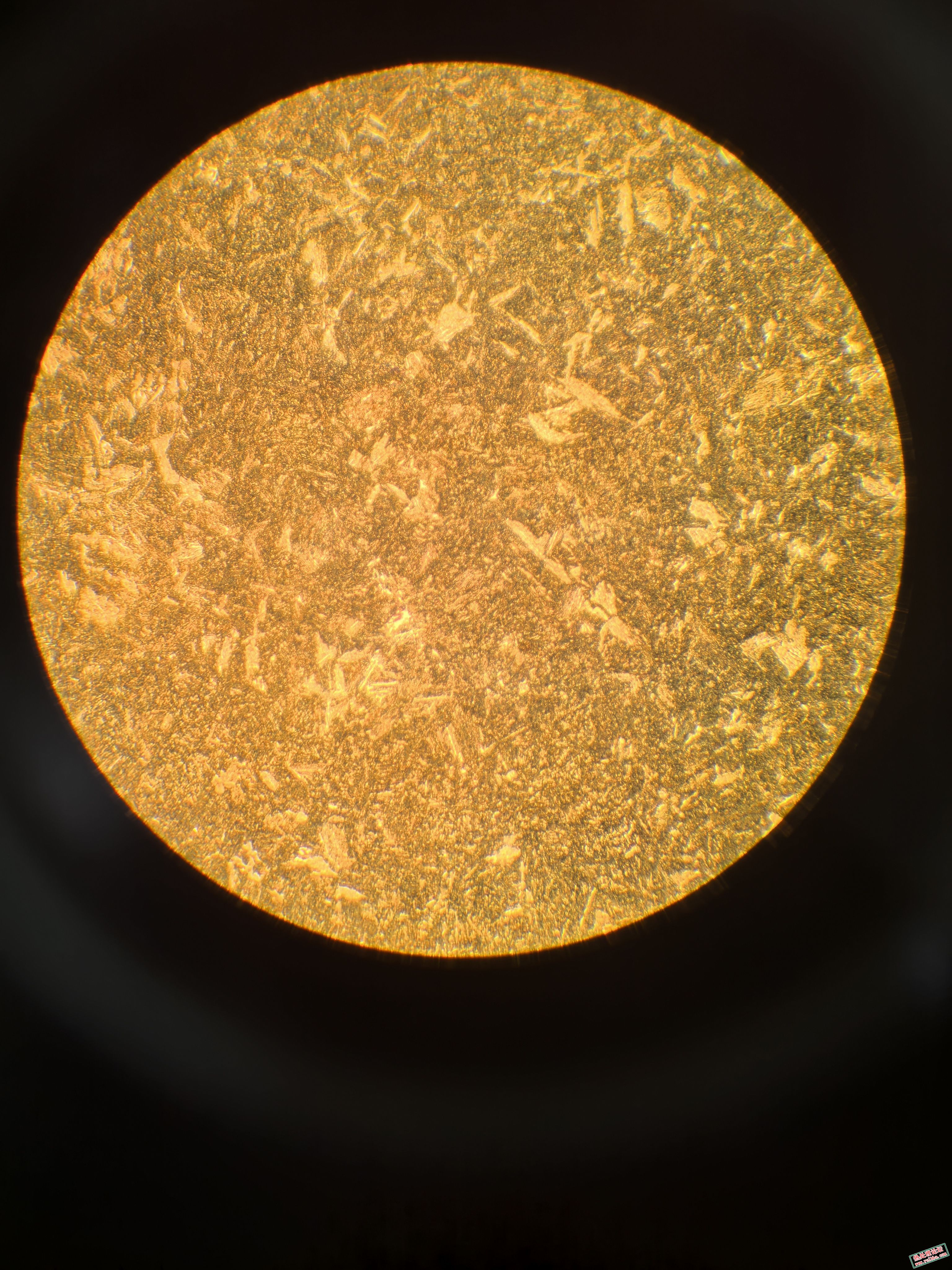

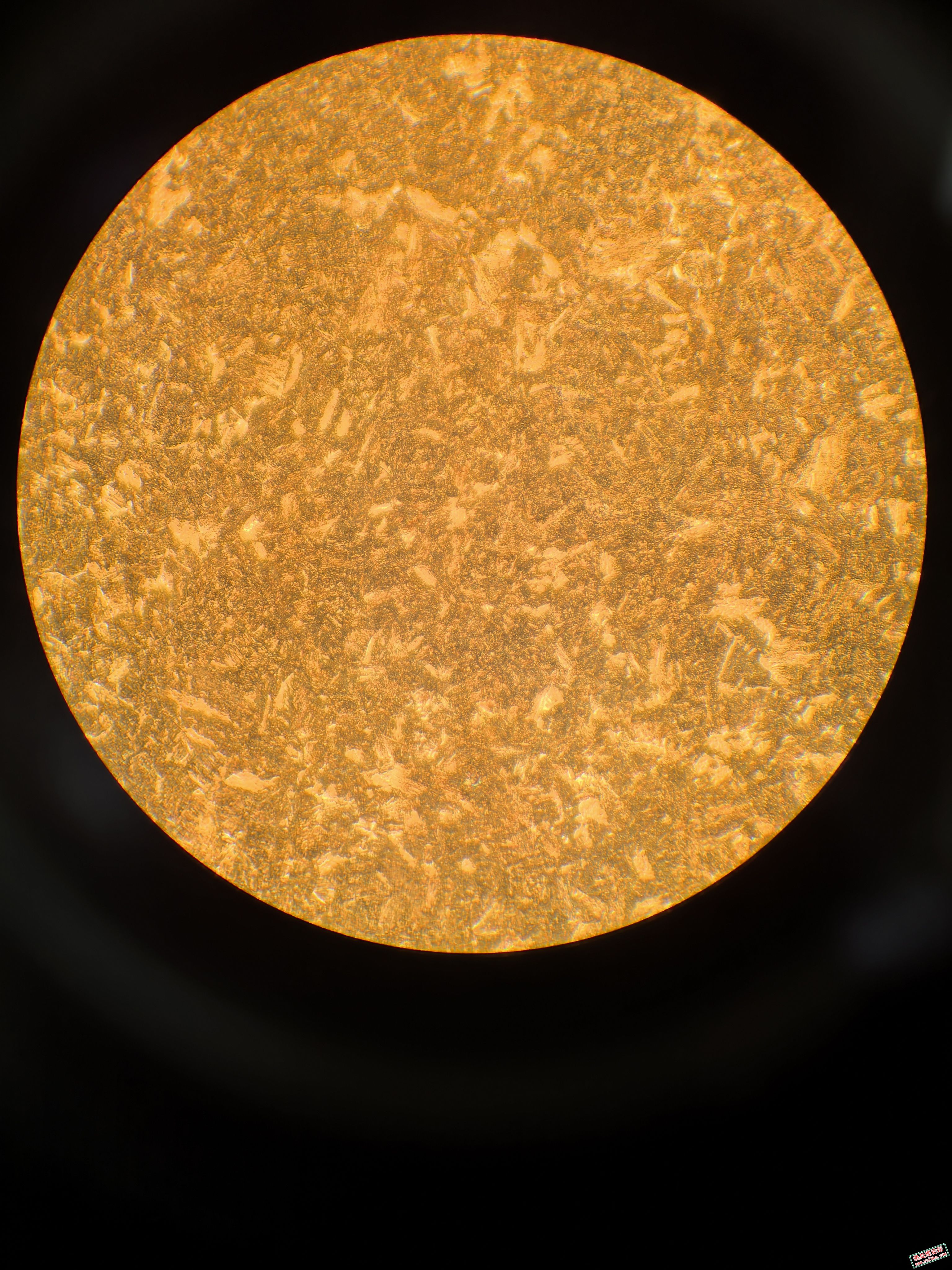

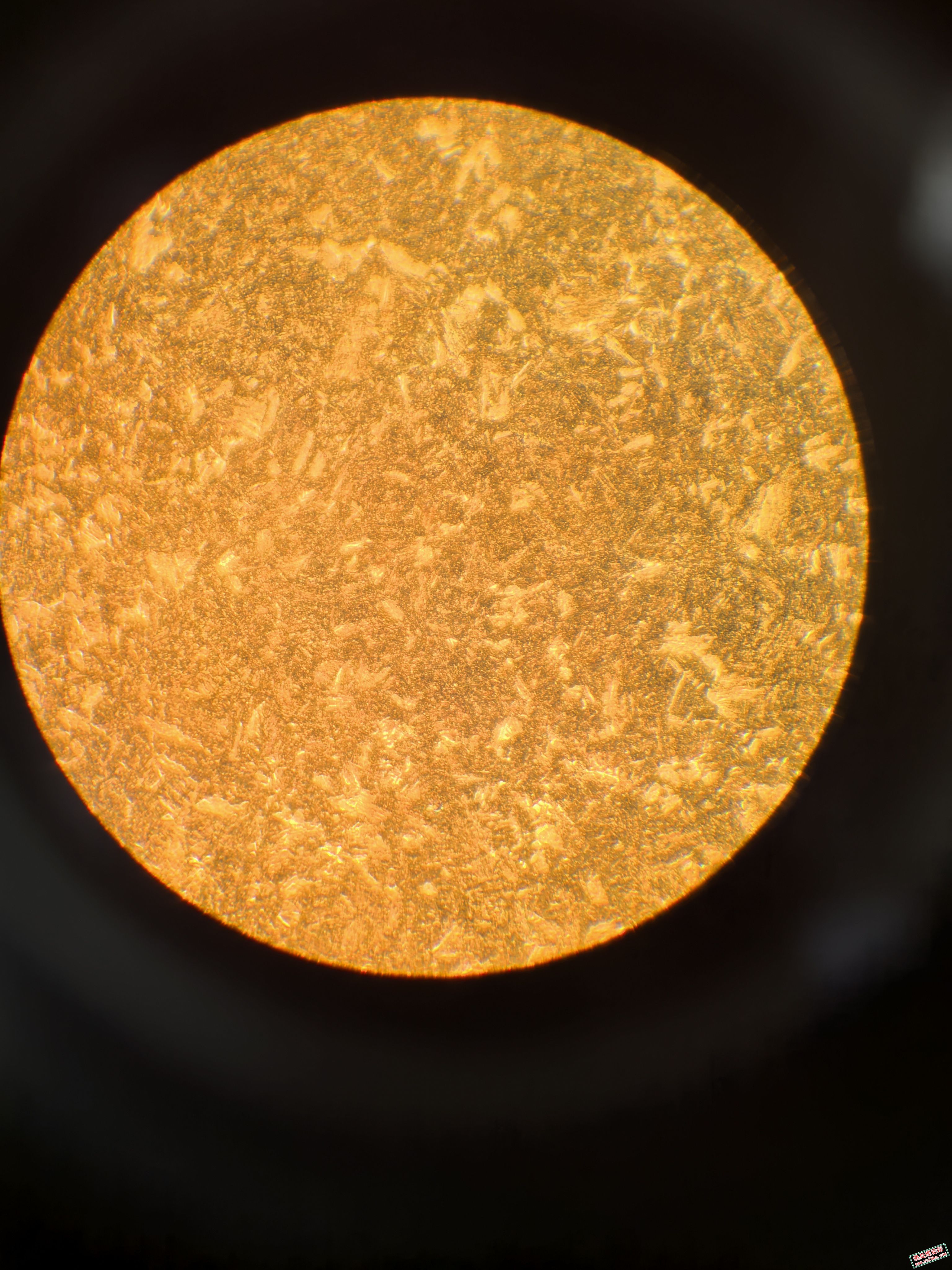

42CrMo轴类锻件,正火后粗加工,然后进行调质处理,860度,油淬,580度回火,金相图片显示好像有块状铁素体,不知道是保温时间不够还是冷速不够引起的,大家帮忙分析一下
500倍
500倍
500倍
500倍
500倍
500倍

SXK 发表于 2024-10-6 14:09
看第一张图感觉是析出的
感觉找上传后被压缩了一样,不清楚了

发表于 2024-10-6 12:12:40 | 显示全部楼层
组织是表层还是芯部,打硬度了吗?
从组织看,像是淬火加热实际温度低了。
回复 顶 1 踩 0

 楼主| 发表于 2024-10-6 12:28:15 | 显示全部楼层
dchj0532 发表于 2024-10-6 12:12
组织是表层还是芯部,打硬度了吗?
从组织看,像是淬火加热实际温度低了。
组织是表层1.5毫米处,硬度HRC29,有可能产品出炉吊装淬火的时候动作慢了点,产品温度有点低了,下次做加热提高10度看会不会好点,这种组织是不是完全不合格了?

发表于 2024-10-6 13:39:49 | 显示全部楼层
FML470496842 发表于 2024-10-6 12:28
组织是表层1.5毫米处,硬度HRC29,有可能产品出炉吊装淬火的时候动作慢了点,产品温度有点低了,下次做加 ...
能精加工掉就好了,不知道余量设定。

发表于 2024-10-6 14:09:05 | 显示全部楼层
看第一张图感觉是析出的

发表于 2024-10-6 14:41:23 | 显示全部楼层
从照片看好像不是铁素体,块状基体上有析出物。在显微镜下再仔细看一下。

 楼主| 发表于 2024-10-6 15:57:10 | 显示全部楼层
这个照片放大看起来是有点朦朦胧胧的,显微镜看就像铁素体,用附件看下是不是清楚一点

发表于 2024-10-7 07:50:31 | 显示全部楼层
  从图片看,该铁素体是由于加热不足,未溶的铁素体。其它原始细马氏体区域都没有发现铁素体,反而该处组织较粗的内部发现了条状铁素体,该处可能原始组织为贝氏体,未溶的铁素体保留原始贝氏体时的针状状态。

 楼主| 发表于 2024-10-7 08:08:45 | 显示全部楼层
dzkyx1314 发表于 2024-10-7 07:50
从图片看,该铁素体是由于加热不足,未溶的铁素体。其它原始细马氏体区域都没有发现铁素体,反而该处组织 ...
感谢这么专业的解释,未溶铁素体后续是否可以增加加热温度或者延长保温时间去进行改善?
签到天数: 288 天
发表于 2024-10-7 08:57:06 | 显示全部楼层
建议多沿直径方向,多取几块试样,做个金相,观察金相变化。

 楼主| 发表于 2024-10-7 11:17:31 | 显示全部楼层
好的,谢谢建议,42CrMo虽然淬透性比较好,但是淬火如果淬不好表面和芯部金相组织都是有区别的

发表于 2024-10-7 11:19:56 | 显示全部楼层
   温度如果是正确的话,增加一下保温时间就可以了。

发表于 2024-10-11 10:52:22 | 显示全部楼层
冷却速度和冷却能力有问题,导致,,,,建议830摄氏度----810摄氏度水基淬火、

发表于 2024-10-12 11:17:42 | 显示全部楼层
校准炉温后没有异常的话,延长下保温时间吧

发表于 2024-10-14 16:35:17 | 显示全部楼层
这个料860的奥氏体化温度,保温时间够的话应该不至于出现未溶F,但是反过来冷速慢的话,表层1.5mm不至于出现这么些先析F

发表于 2024-10-15 08:09:29 | 显示全部楼层
产品直径多大?理论上来说这个温度没问题,可能是保温时间不足,成分不均匀,组织看上去不是500倍,象是100倍的.

发表于 2024-10-17 15:25:02 | 显示全部楼层
楼主能否把问题描述清楚,产品直径多大,你发的图片中黑乎乎的团状物像是托氏体,860℃的奥氏体温度应该不会出现未溶铁素体,如果直径超大,冷速不足会出现较多托氏体。

 楼主| 发表于 2024-10-31 11:17:41 | 显示全部楼层
may20012002 发表于 2024-10-17 15:25
楼主能否把问题描述清楚,产品直径多大,你发的图片中黑乎乎的团状物像是托氏体,860℃的奥氏体温度应该不 ...
发黑的应该是索式体腐蚀过深引起的,黑色团状里面有极细的颗粒状碳化物,应该是索氏体组织,只是腐蚀过深,颜色发黑
