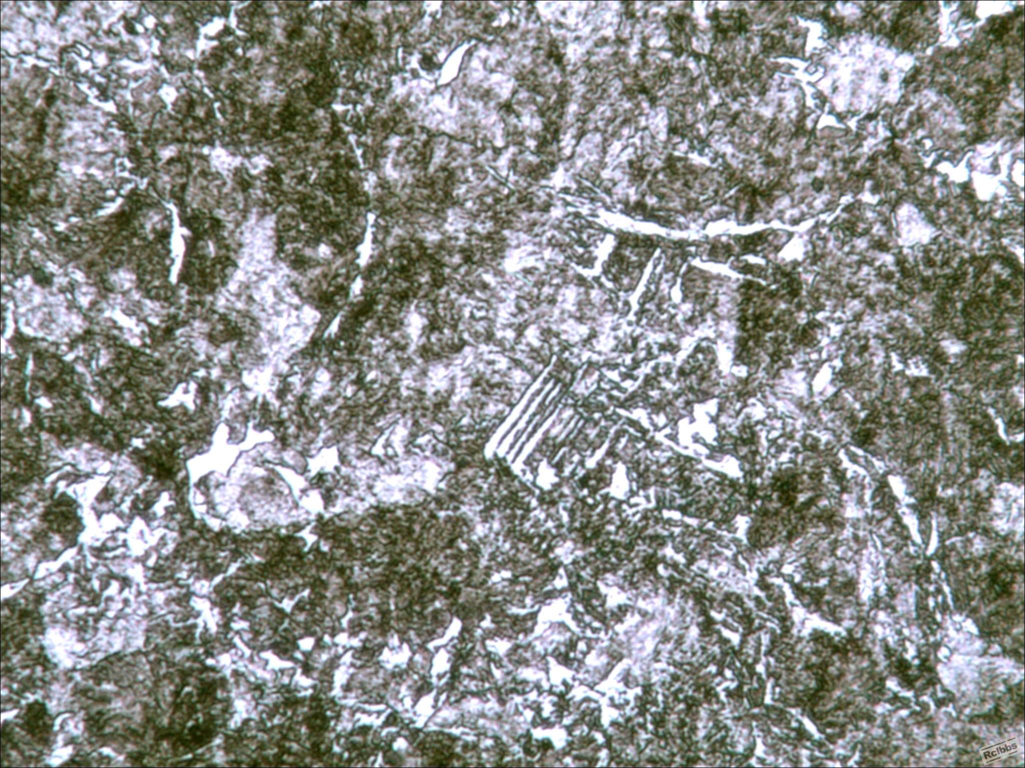

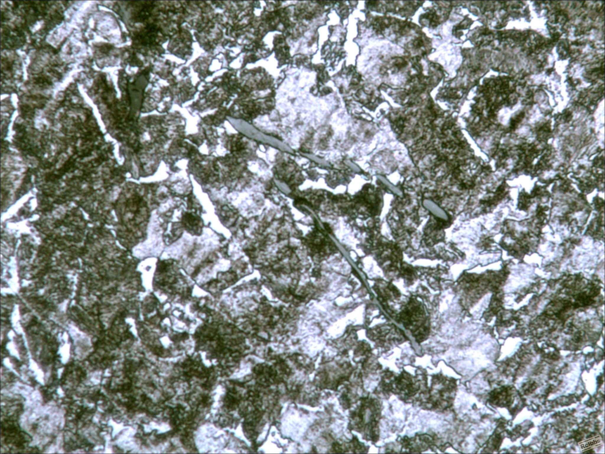

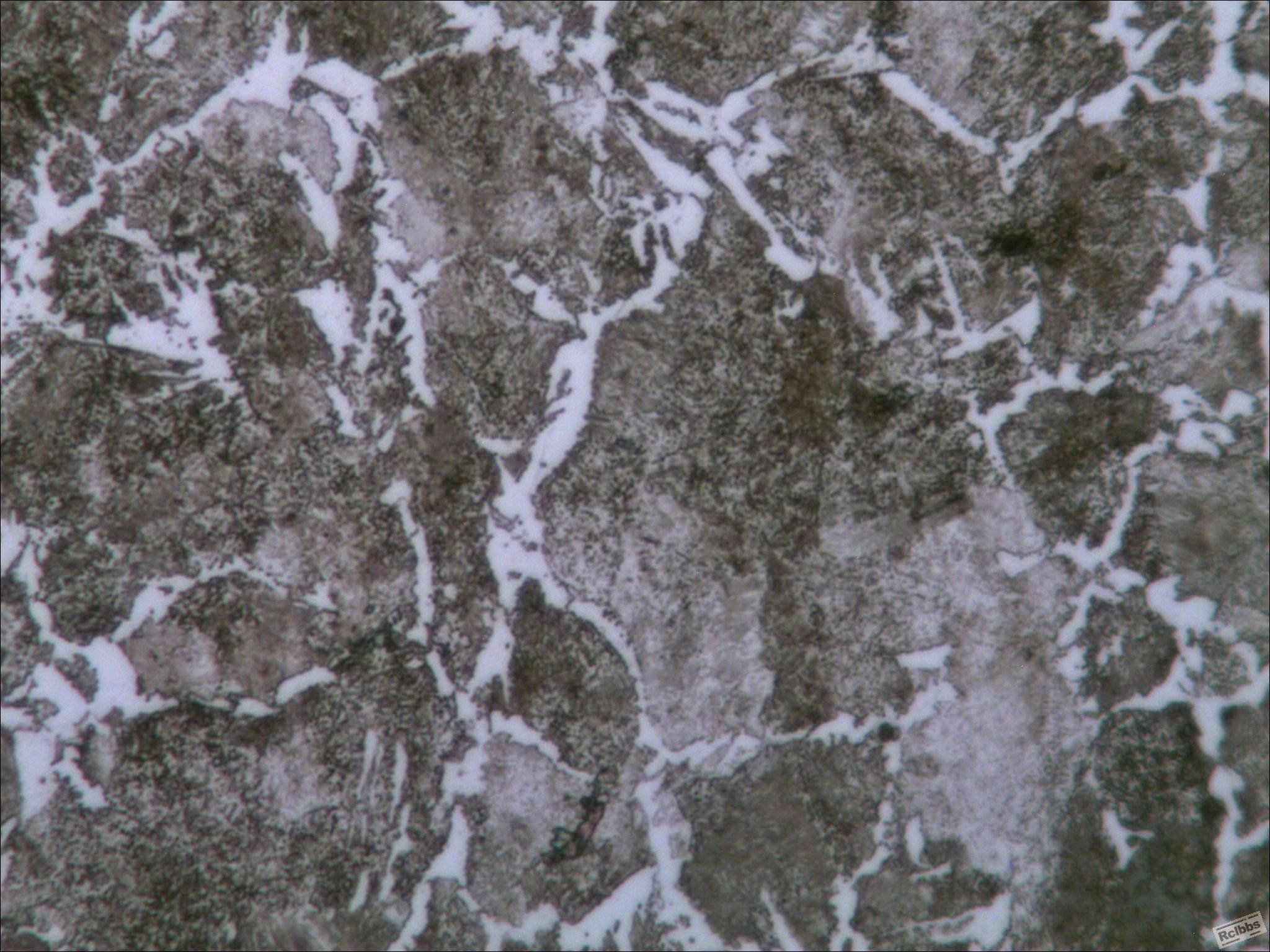

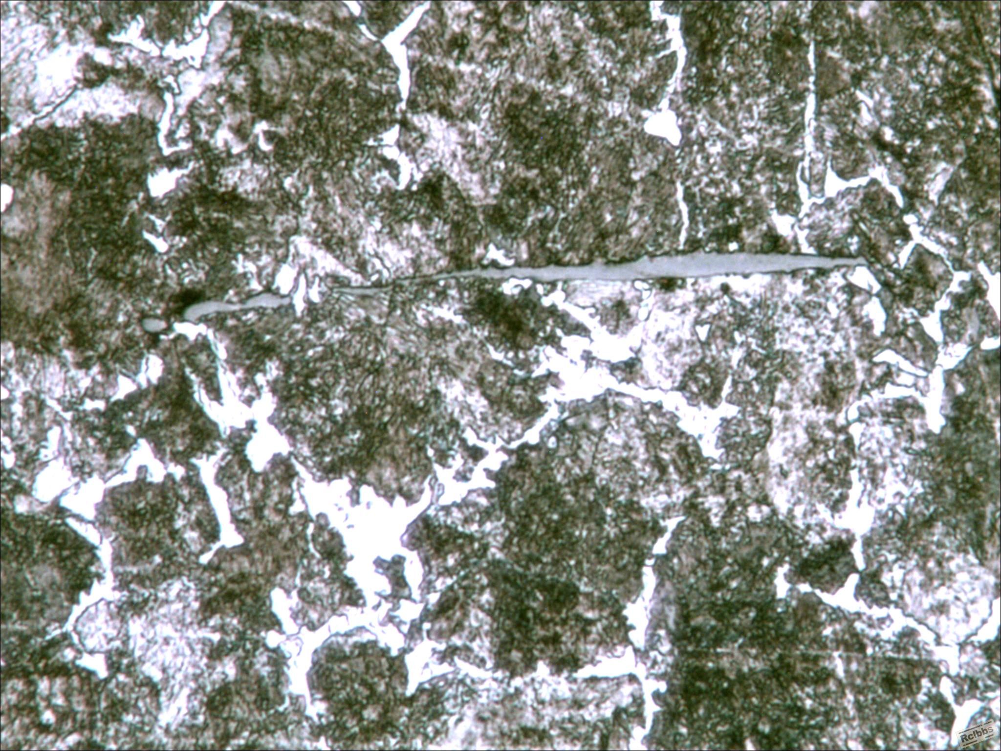

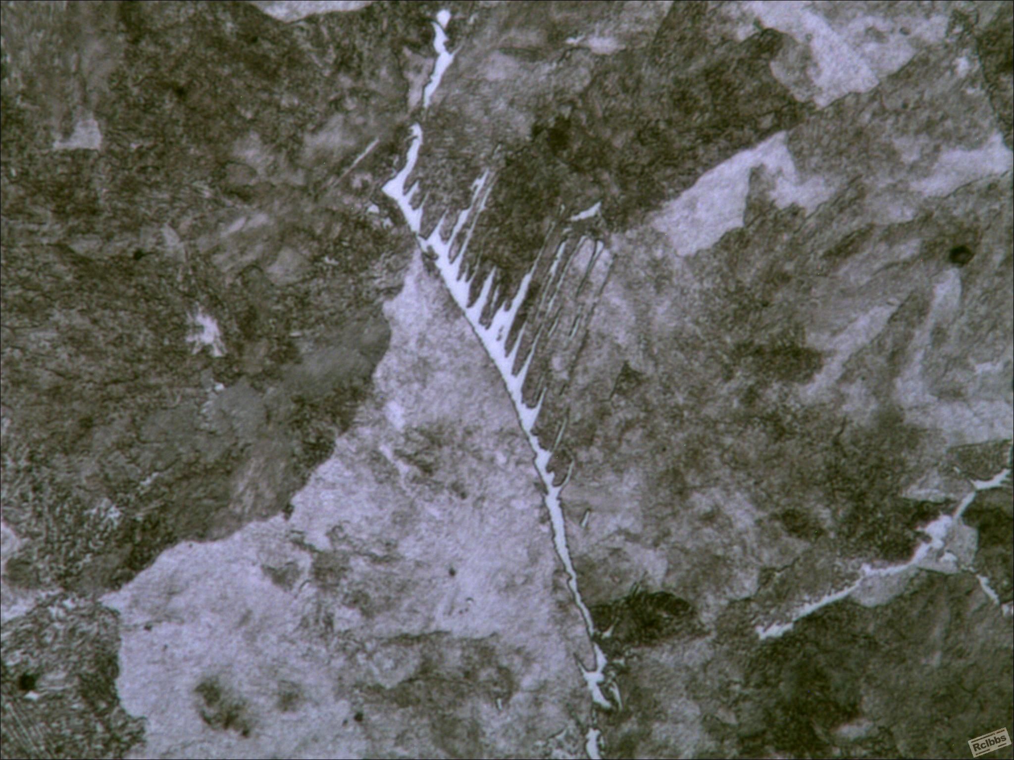

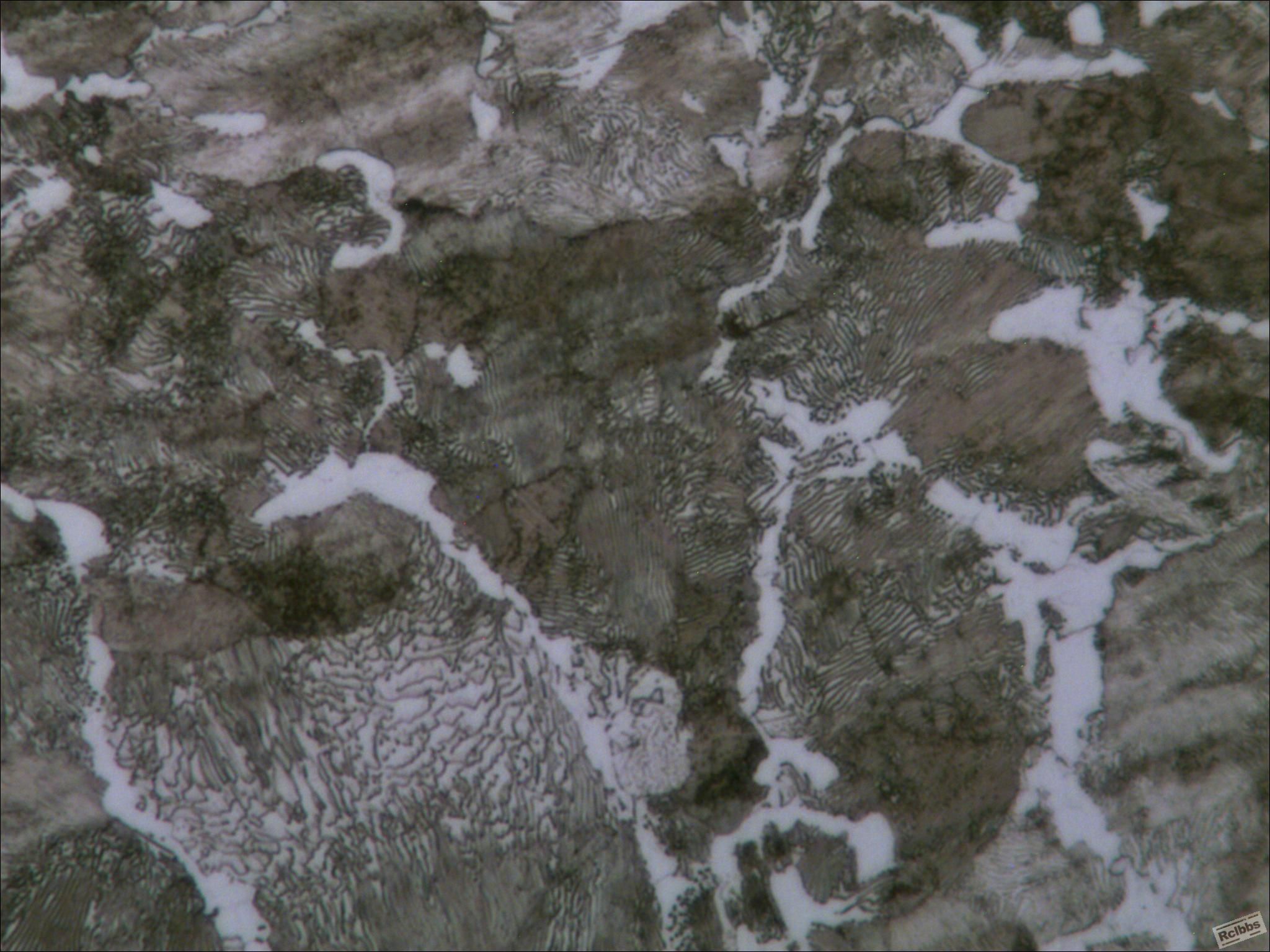

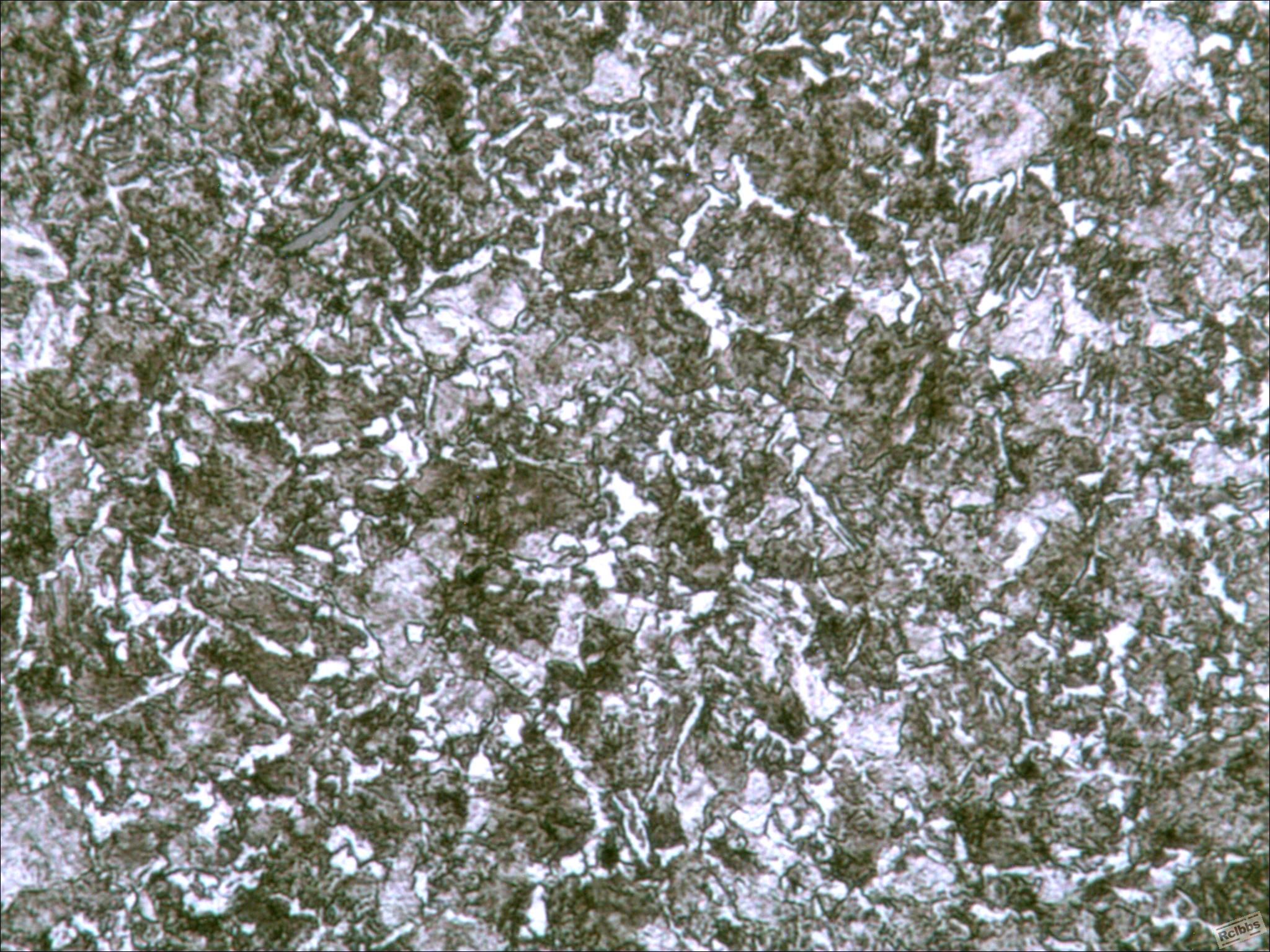

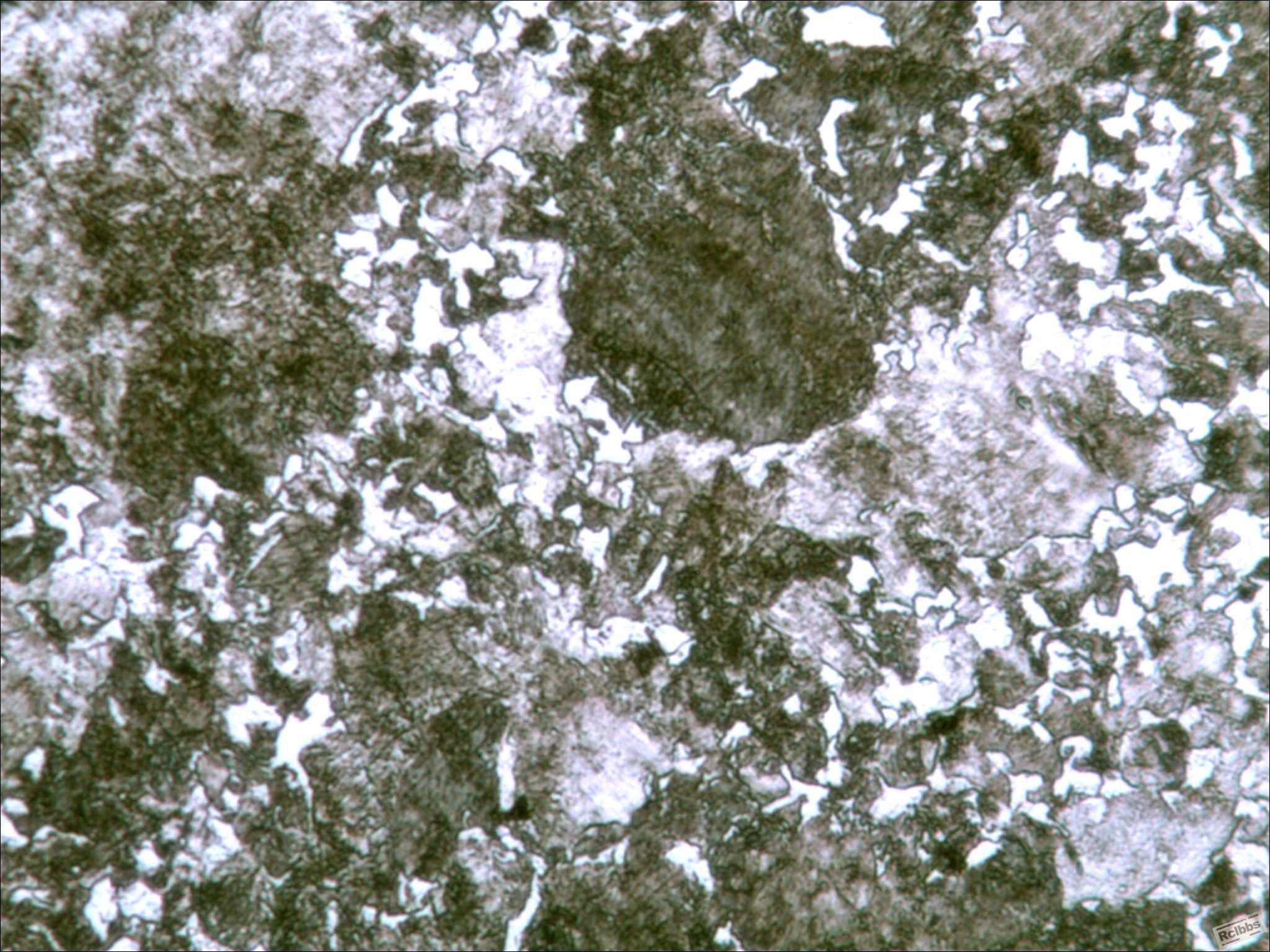

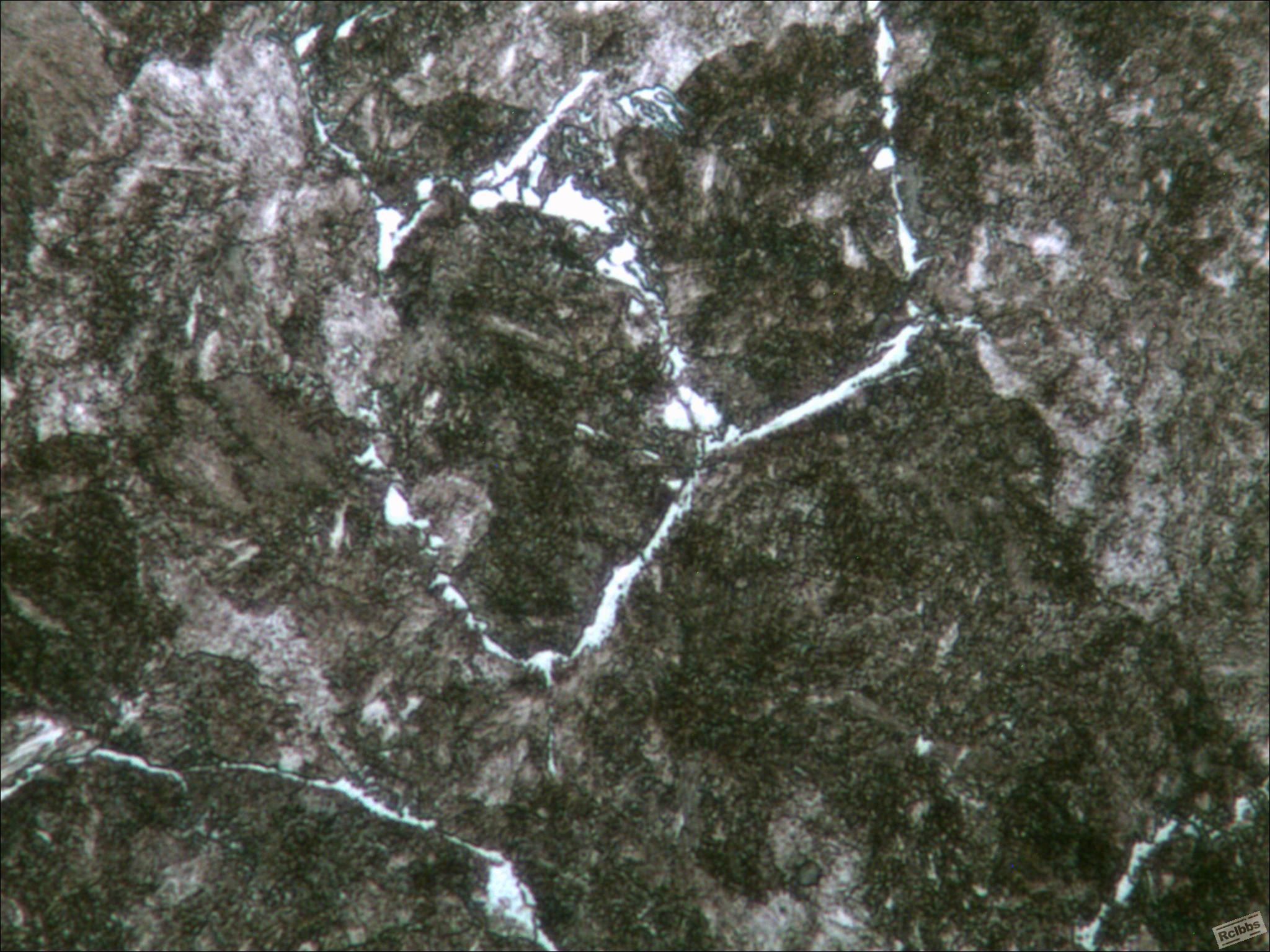

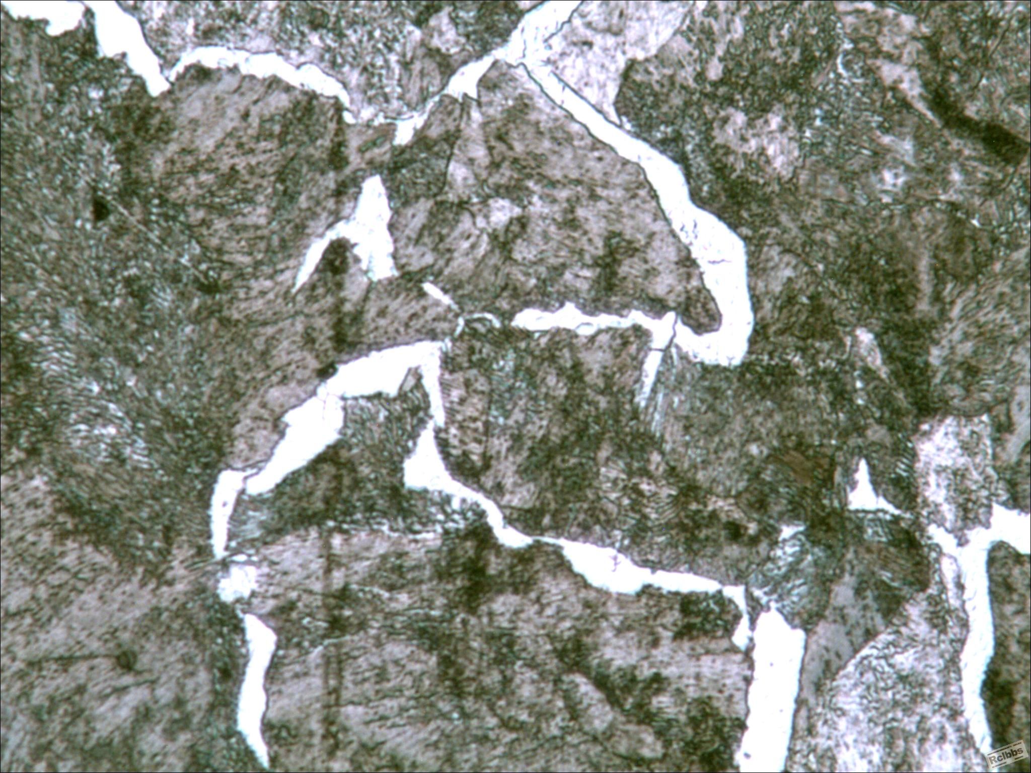

以下图片都是我们用来表面感应淬火的环形件的基体组织,要求调质处理的,实际上没有一张
的形貌能和标准图谱对上号。目前没有12.5X的目镜,所以只能拍400X的。
   请帮我分析一下每张的组织。
图一  50Mn   400X
图二  S48C   400X
图三  50Mn   400X
图四  50Mn   400X
图五  50Mn   400X
图六  50Mn   400X
图七  50Mn   400X
图八  50Mn   400X
图九  50Mn   400X
图十  50Mn   400X
图十一  50Mn   400X

魏氏组织+铁素体+索氏体,什么材质的?

    楼上的:楼主的材料不是有显示吗?50Mn的材质。
发表于 2010-7-7 21:36:59 | 显示全部楼层
原材料有硫化物夹杂

楼主的调质组织不过关,不知道工件的截面尺寸有多少,从图片看,工件的组织为魏氏组织+网状铁素体+回火索氏体,说明淬火工艺有问题,这样的组织对性能影响较大,如果工件尺寸较大,建议在调质处理前,先进行退火或正火出来,再制定合理的淬火工艺。

    同意楼上人的观点,图三图七有灰色夹杂物,组织 都不过关。
发表于 2010-7-8 14:35:15 | 显示全部楼层
后面几张的晶粒似乎有点粗大,魏氏组织,图片中的铁素体较多。组织不好。

原材料有夹杂物,组织为回火索氏体+网状F+魏氏组织,没淬透。组织粗大,

冷却速度慢了,铁素体沿晶界析出,个别还出现了魏氏组织的遗传。

请楼主确定一下图1到图5是否是400X下的组织。
图6到图9好像进行了调质处理,但是组织分辨不清晰。
图10、图11没有进行调质处理。

产品选择的调质热处理工艺有误,淬火时心部组织冷却不良所致,应是冷却介质选用不当或者产品本身淬透性就不高。

回火索氏体+铁素体+魏氏组织   还有A类夹杂物

取样的部位?如果是在外部去的,这个位置是不合格的,那么多网状铁素体,这个铁素体是析出来的,淬火冷速低了,另外存在魏氏组织,淬火前的正火没有处理好啊,遗留了魏氏组织,

组织为魏氏+网状F+细P;有较多硫化物存在。说明冶炼和热处理有问题。从夹杂物形态分析你的样品是纵向的分析夹杂物是正确的,但分析组织(横向样品)就不符合标准了
