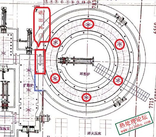

各位大佬,最近定碳发现环形渗碳炉一个圆环内,左右两边碳势不均匀,是不是跟高温风扇包旋转的方向有关?环形渗碳炉圆环里有6个风扇包,进/出环用一个口,请问:6个风扇包的旋转方向是统一一个方向碳势均匀一点?还是一正一反碳势均匀一些?
红圈为风扇包
红圈为风扇包
