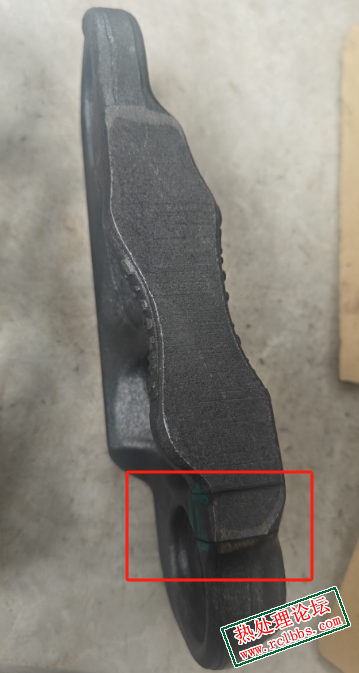

我司有个链轨节,工艺为锻打+余热淬火(淬火油)+网带炉回火,发现批量裂纹,位置在套孔处,能否判断是锻打裂纹还是淬火裂纹?

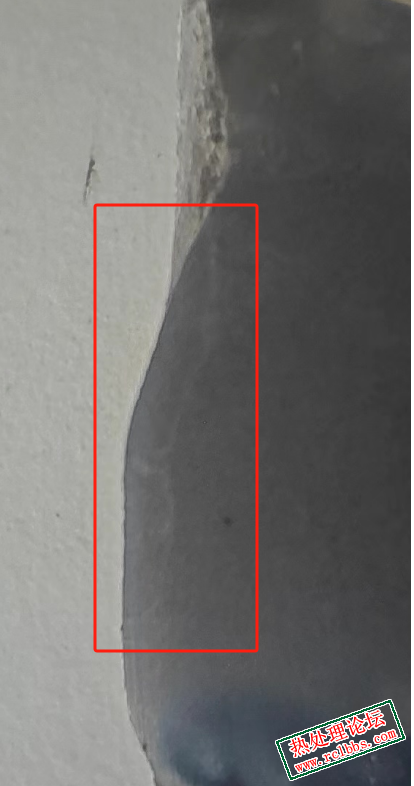

裂纹腐蚀样貌
裂纹腐蚀样貌
裂纹始端
裂纹始端
裂纹中端
裂纹中端
裂纹尾端
裂纹尾端

什么材料,以前遇到过用的淬火液,那个规格

这个用的材料是35MNB,

裂纹形貌看起来像是锻造折叠

剖切检查一下金属流线走向

这个如果是折叠,淬火过程会使裂纹起始位置两侧有脱碳

根据图6的样子来看,不像是裂纹,更接近锻造折叠。

你是预热淬火,就没有奥氏体均匀化的过程,锻造应力会集中在应变大的地方,这样同淬火的马氏体相变应力叠加就会产生裂纹,即使裂纹发生在淬火过程,但是,残留应力也是脱不开干系。所以,建议锻造后将零件放在860°C的均温炉内释放残留应力后再淬火。

是你的余温淬火工艺肯定有问题导致开裂,,,材料缺陷存在,需要调整工艺
