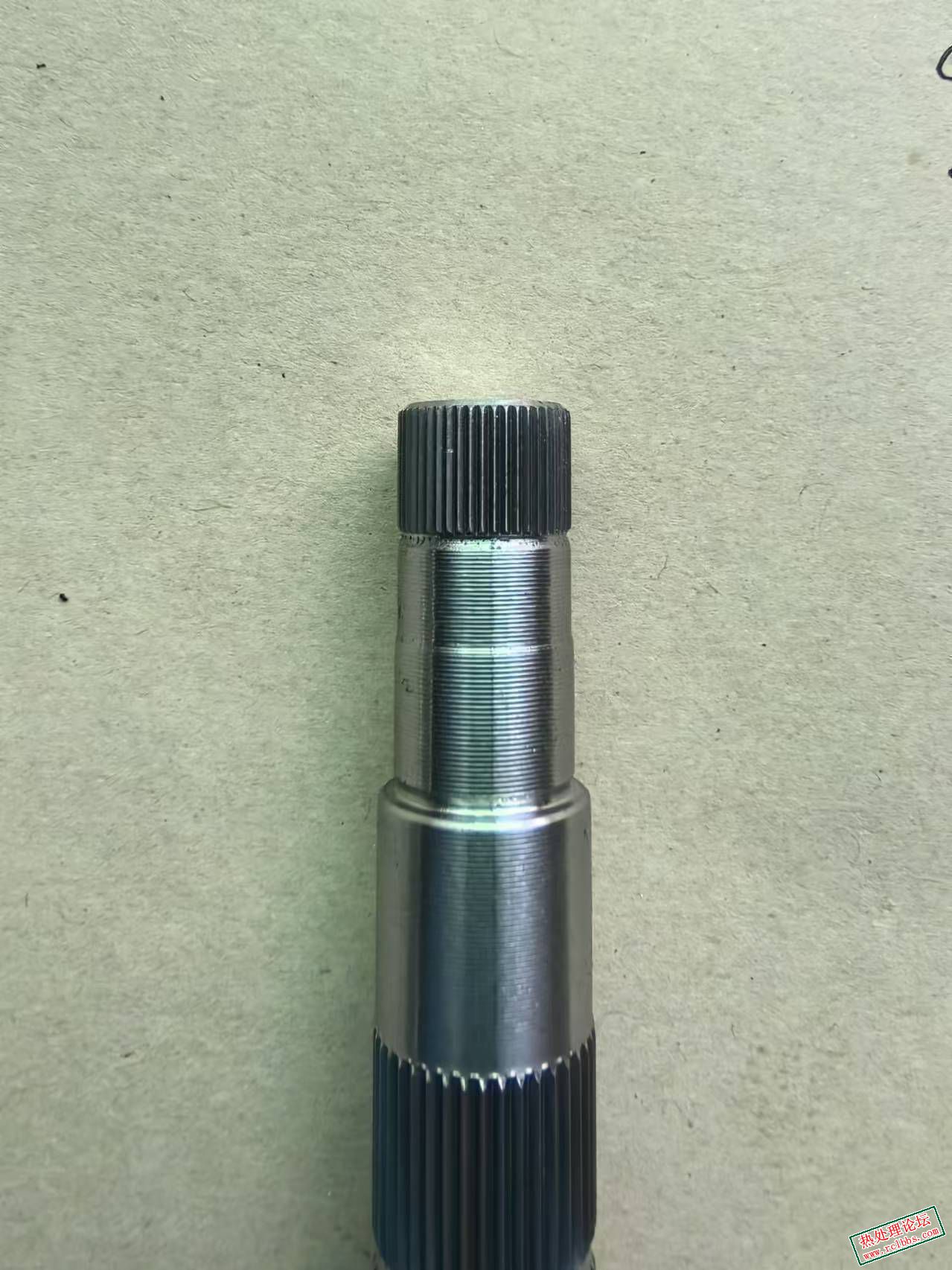

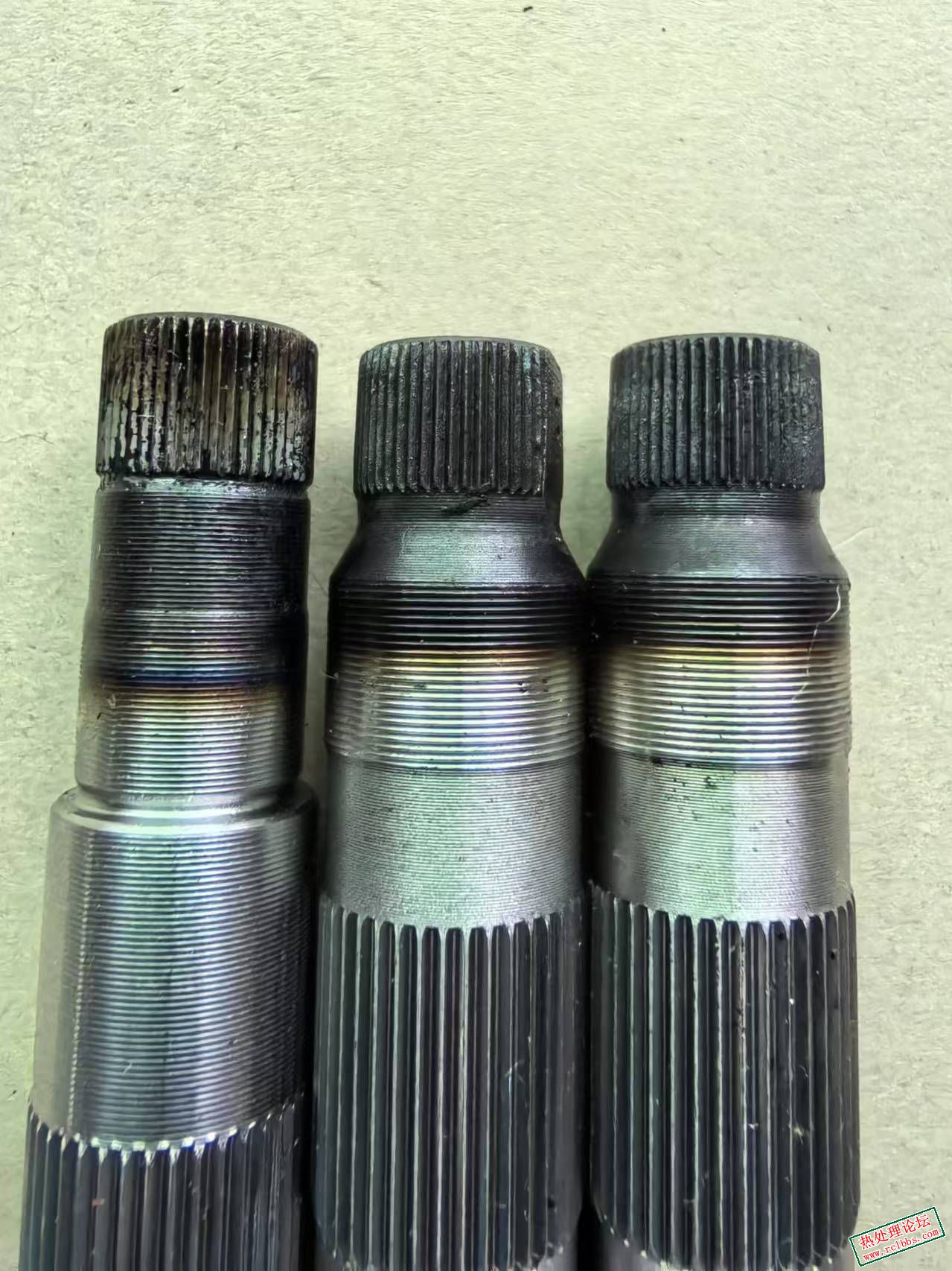

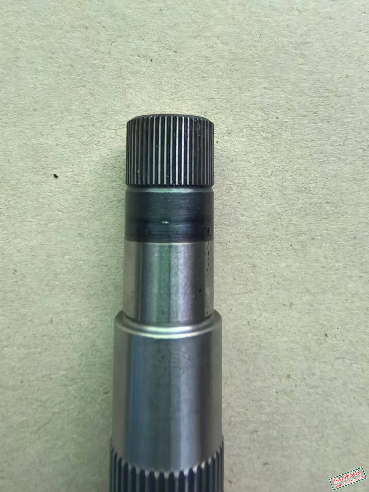

材质是45钢、40Cr,经高频感应淬火后,淬火部位颜色较深,泛黑,且淬火部位的颜色不均一。
样件淬火部位颜色较浅,泛蓝,且整体淬火部位颜色较均一。
图一是未淬火工件,图二是客户样件,图三是我们淬火工件。
针对以上问题是什么原因引起的呢?是高频热处理的工艺不对还是使用的水基PAG 淬火液不对,请大家讨论一下

发表于 2024-10-21 10:28:37 | 显示全部楼层
看你这个表面粗糙度  明显客户给你的是淬火后经过磨削了
如果你的淬火区域位置完全符合图纸要求  你这个颜色就是正常的透热氧化色
处于加工面  就可以加工掉  不知道在纠结什么

发表于 2024-10-12 16:20:19 | 显示全部楼层
   设备类型和感应器都有差异,还有就是表面粗糙度影响氧化皮脱落。最主要的客户件一点过渡黄色都看不到,这个有点厉害的,切开研究一下吧。

工件表面检查了一下,基本没什么油污的,零件有旋转,也会轴向移动,然后喷淋淬火,切开后层深,金相,硬度都符合客户要求,淬火液基本上半年就会更换一次,看起外观还可以的,差异点就是我们淬出来的过渡层是黄色的,而且整体颜色偏深,样件没有过渡层的黄色,颜色较均一的深蓝色。

发表于 2024-10-18 16:52:39 | 显示全部楼层
黄色应该是加热后冷却慢了,有明显传热现象,另外试试导磁体感应器
