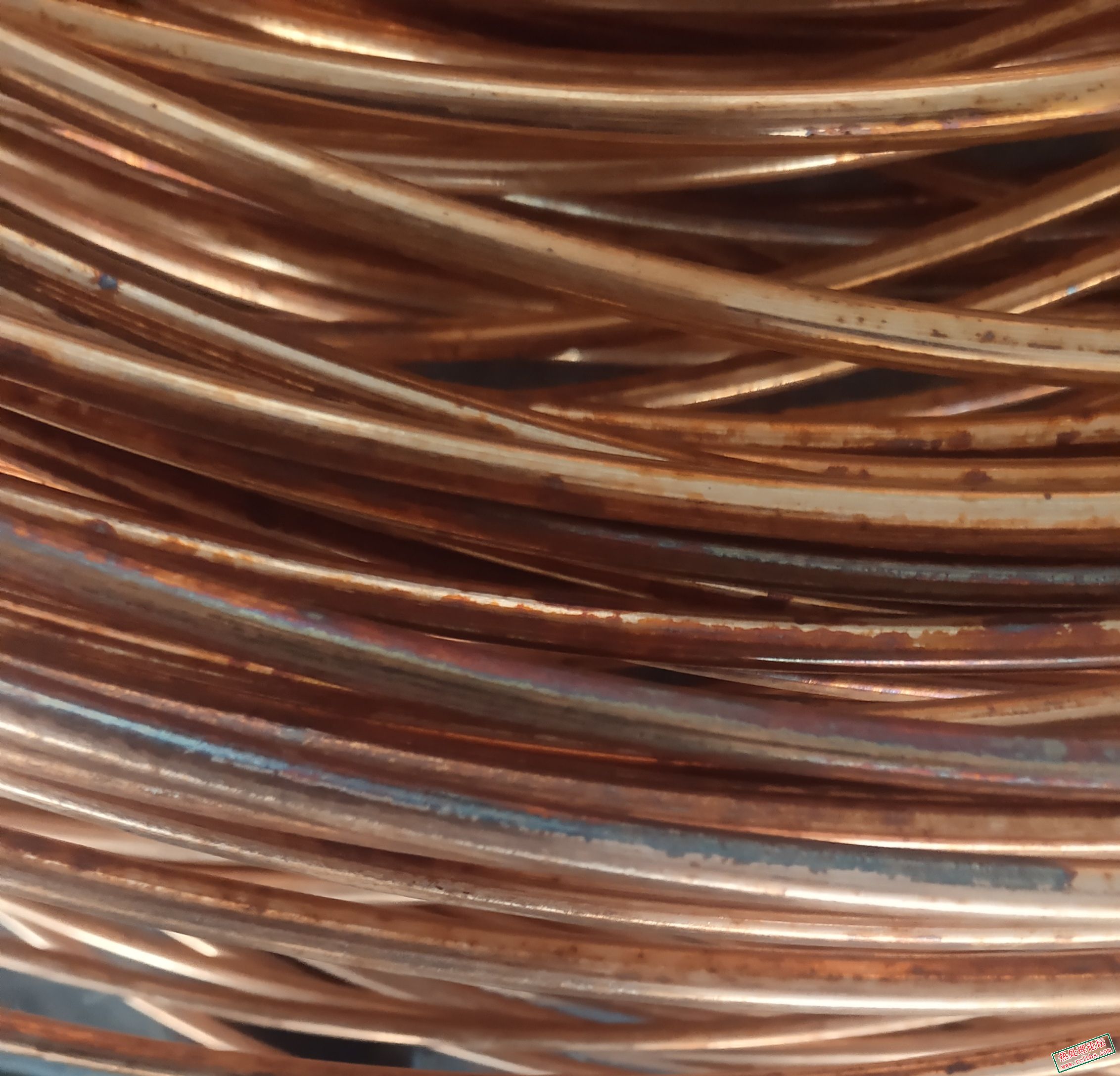

直径不到一厘米的铜丝进行退火后,表面出现彩色的物质,这是铜氧化后吗?铜氧化不应该是黑色吗?
手机拍摄,现场看更明显
手机拍摄,现场看更明显

不同的温度下,氧化色也会不同。接触到的氧化介质不同,颜色也会不同。退火前如果表面残留的污染物不同,颜色也不同。

建议热处理前用超声波清洗下,烤干后再热处理
