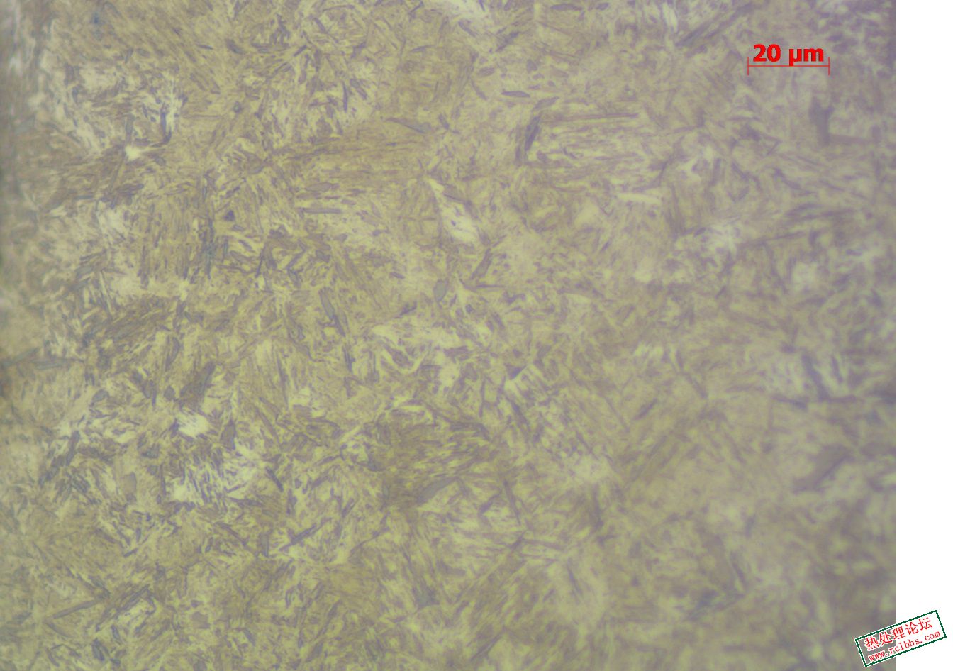

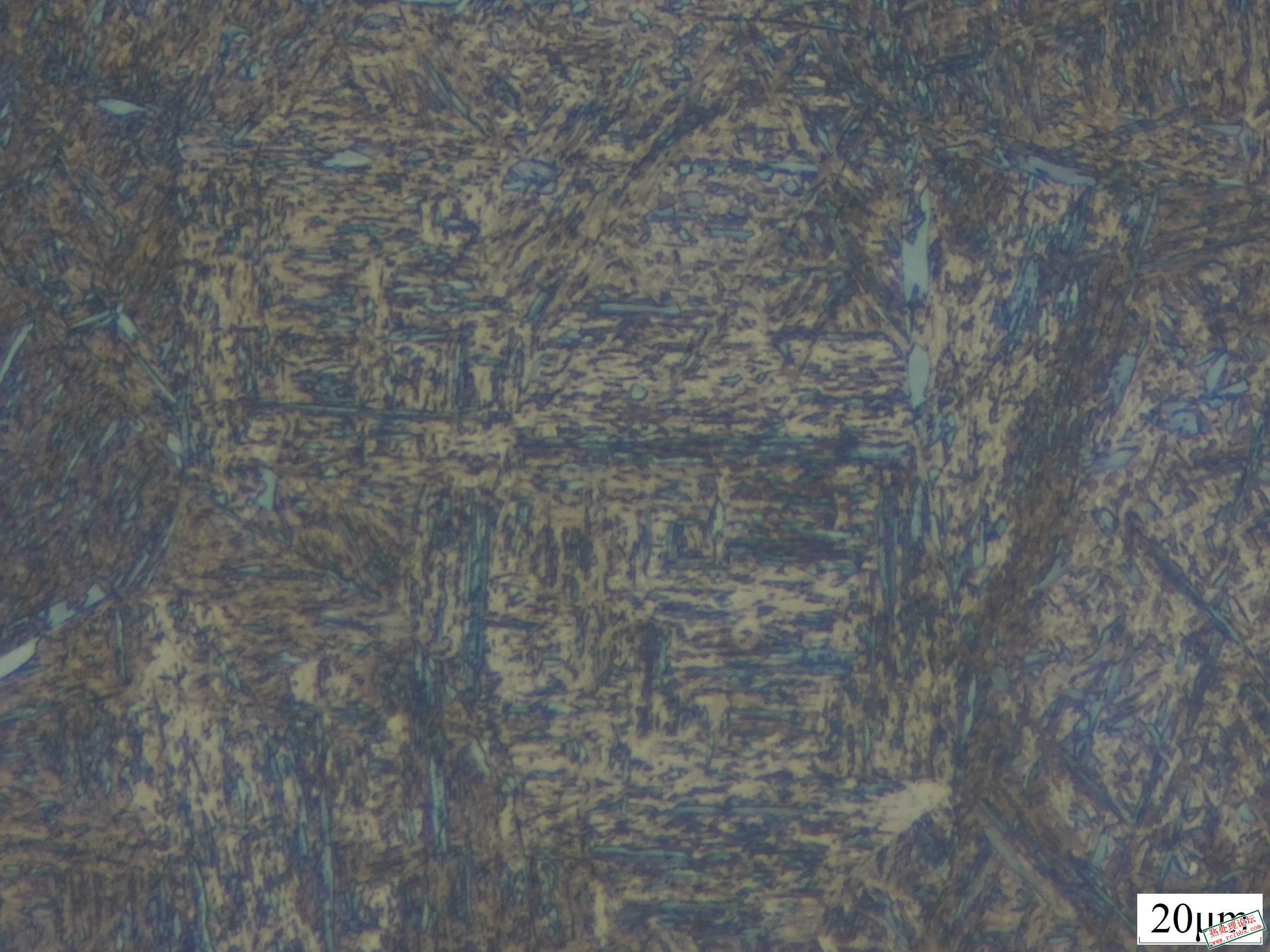

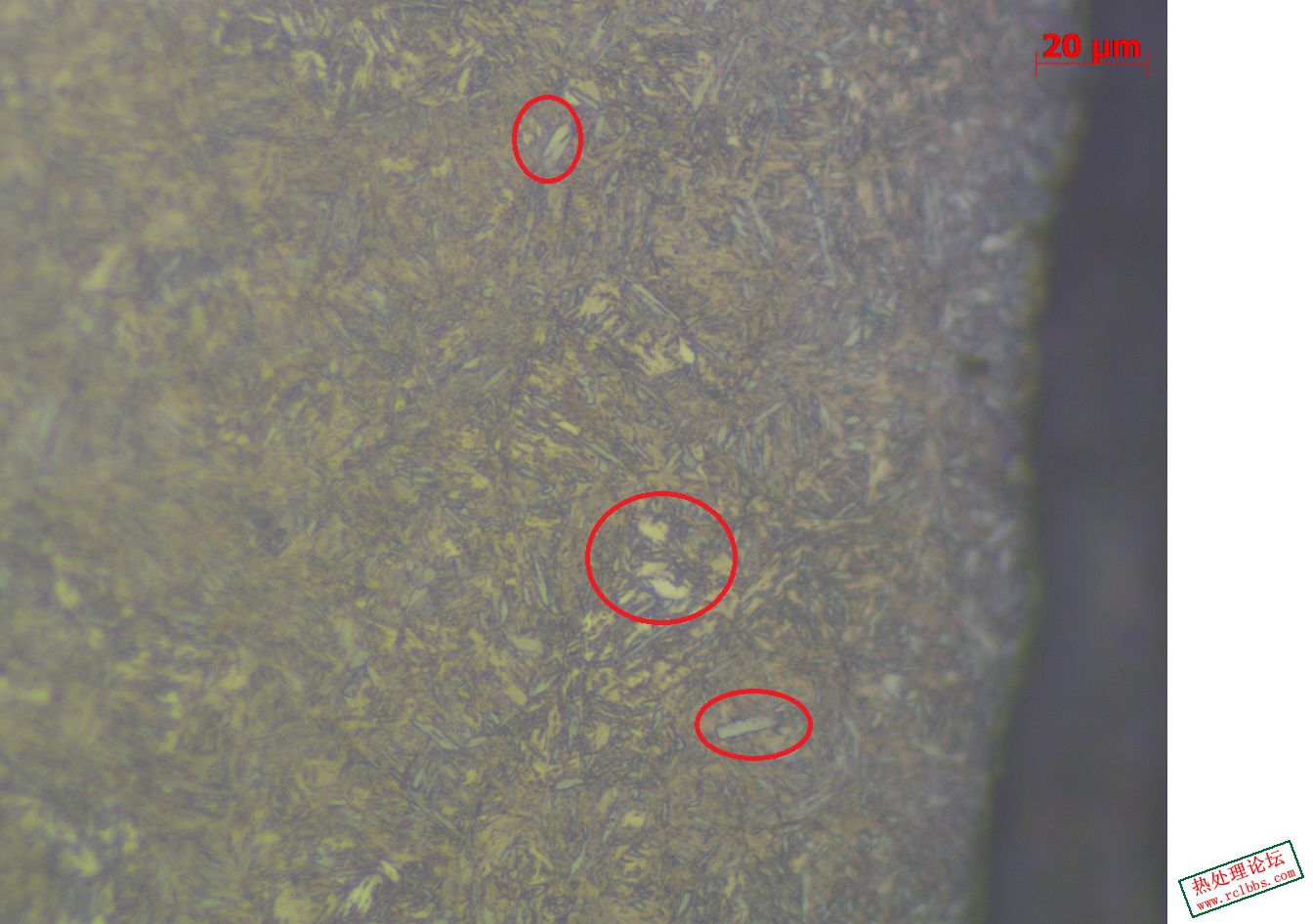

以下淬火组织中,凸显的条状、块状组织是什么组织?我司认为是马氏体组织加残奥,客户又判定说是铁素体,还请各位专家师父帮确认分析并说明下,万分感谢!
工艺:G10450材料锻造毛坯后调质,机加后表面淬火、回火
试样制作:金相砂轮切割、镶嵌,磨抛后用 4% 硝酸酒精腐蚀  ,在400倍下观察

未溶铁素体,铁素体形态尖锐,有明显针尖。排除残奥。

发表于 2024-10-15 07:58:51 | 显示全部楼层
看形态是铁素体   但是你家显微镜怎么拍出来的照片是灰色的?
签到天数: 6 天

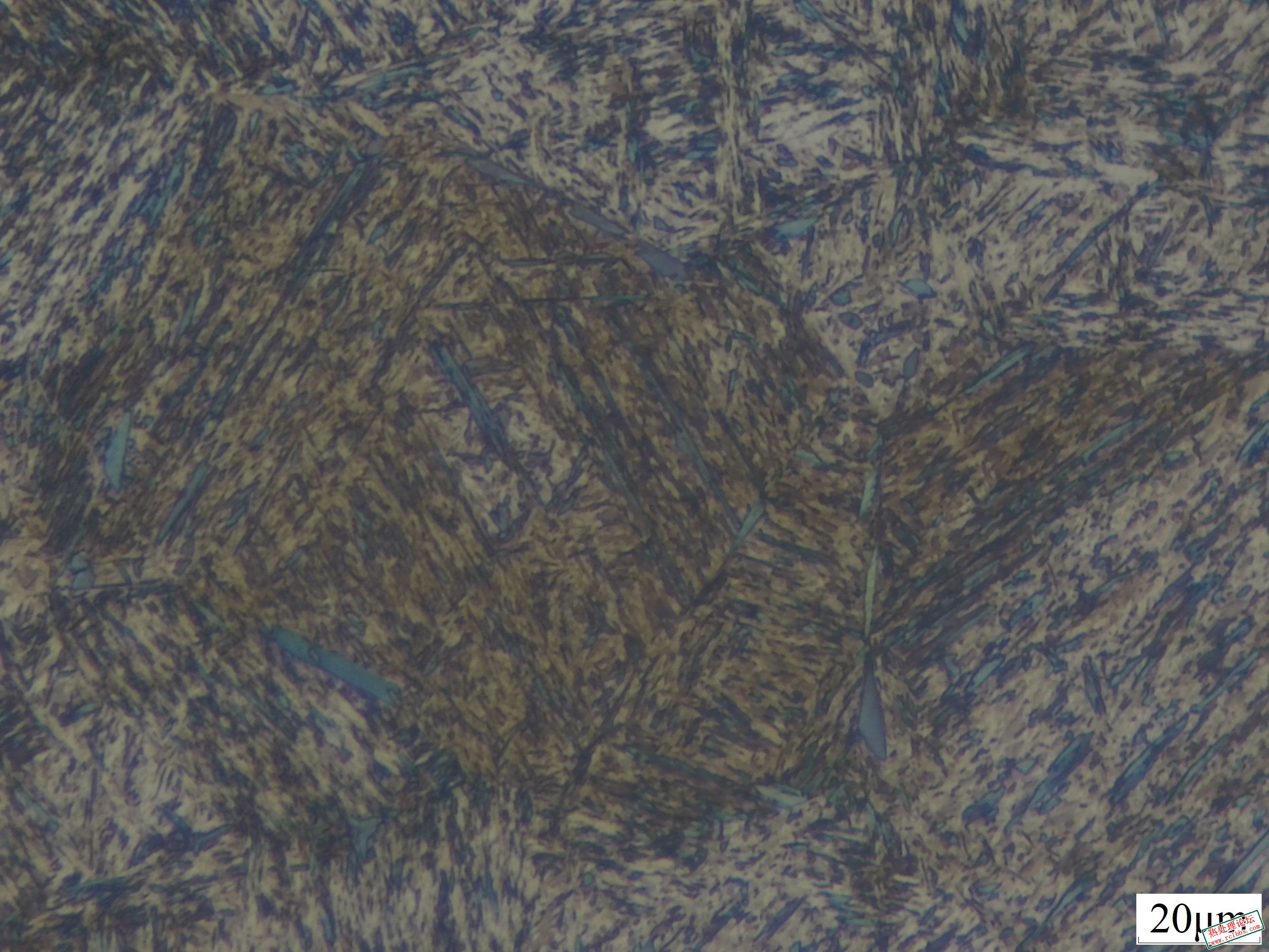

 楼主| 发表于 2024-10-15 08:09:17 来自手机 | 显示全部楼层
我也不太确定,会是腐蚀时间过长的原因吗?
签到天数: 6 天

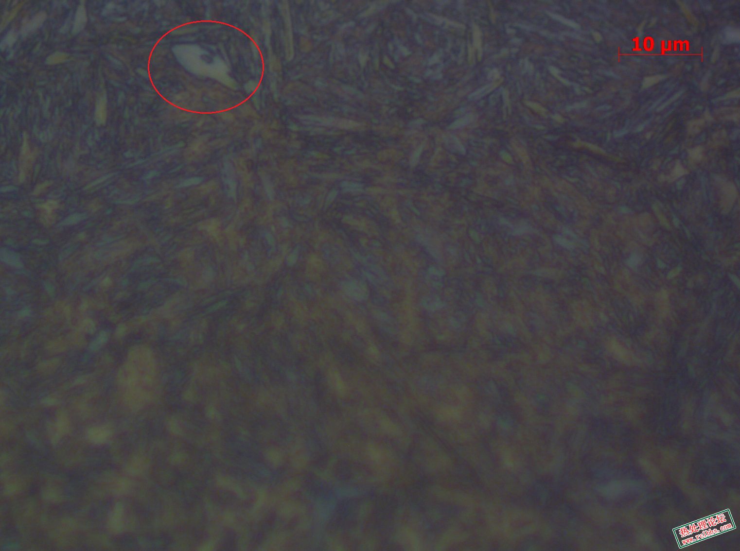

 楼主| 发表于 2024-10-15 08:11:50 来自手机 | 显示全部楼层
另在彩色镜下和黑白镜2台设备上观察同一试样形态还不太一样,是什么原因呀?

发表于 2024-10-15 08:16:59 | 显示全部楼层
不是铁素体,可以腐蚀浅一点再拍照,或用2%的硝酸酒精腐蚀.
签到天数: 2258 天
发表于 2024-10-15 10:55:19 | 显示全部楼层
   这个组织明显是回火不充分或者没有回火,然后腐蚀比较深,淬火马氏体灰蒙蒙的,而且不容易腐蚀;那些先形成的有自回火的马氏体就腐蚀的稍微深了,所以就是这个组织了。
   这种情况在淬火后直接检测经常发现;正常腐蚀就好,马氏体的这此显得白那是因为淬火马氏体的原因,不要使劲腐蚀。

了解了,等试下浅腐蚀再观察看下,非常感谢!

发表于 2024-10-15 15:47:50 | 显示全部楼层
铁素体F形态不同,颜色更白,亮白色,不是灰蒙蒙的。
浅腐蚀后图像如何?

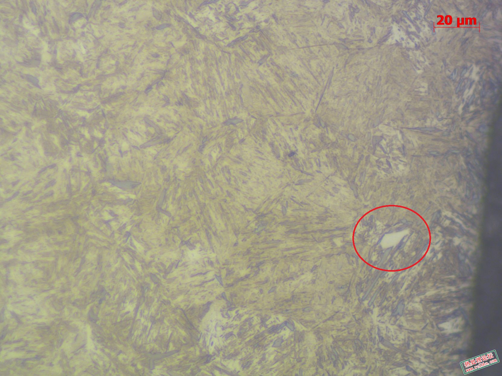

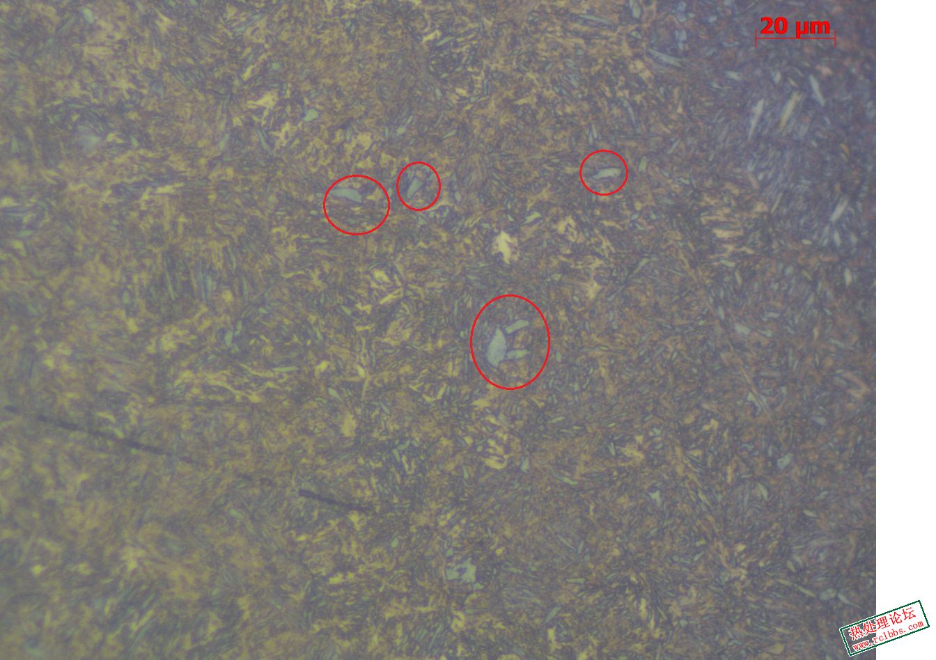

 楼主| 发表于 2024-10-15 17:53:19 | 显示全部楼层
感谢5楼、6楼、8楼大侠,浅腐蚀后灰白的组织会少很多,但还是有,但没之前那么明显的边界了,如附件图;哎!现就是双方在争议,一方坚持说是铁素体,一方也坚持是马氏体和残奥,有没有什么简单明了、快速的方式 或其它方式可以说明呀,请各大侠帮支招

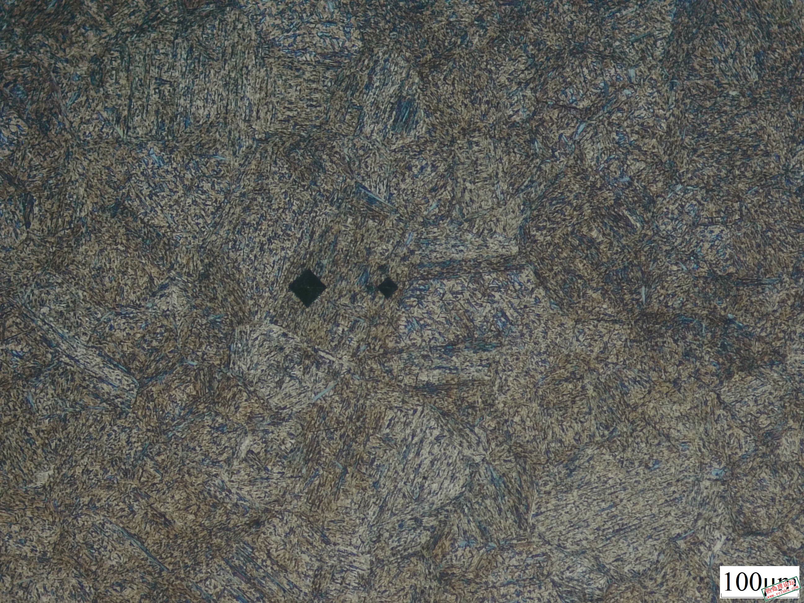

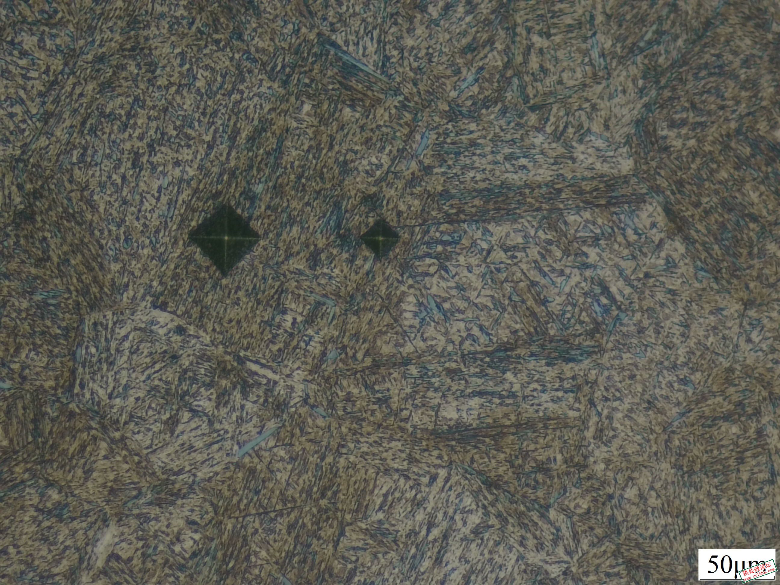

发表于 2024-10-17 16:49:34 | 显示全部楼层
显微维氏硬度尝试一下

这应该不是铁素体吧,如果是的话哪一个环节造成的呢?

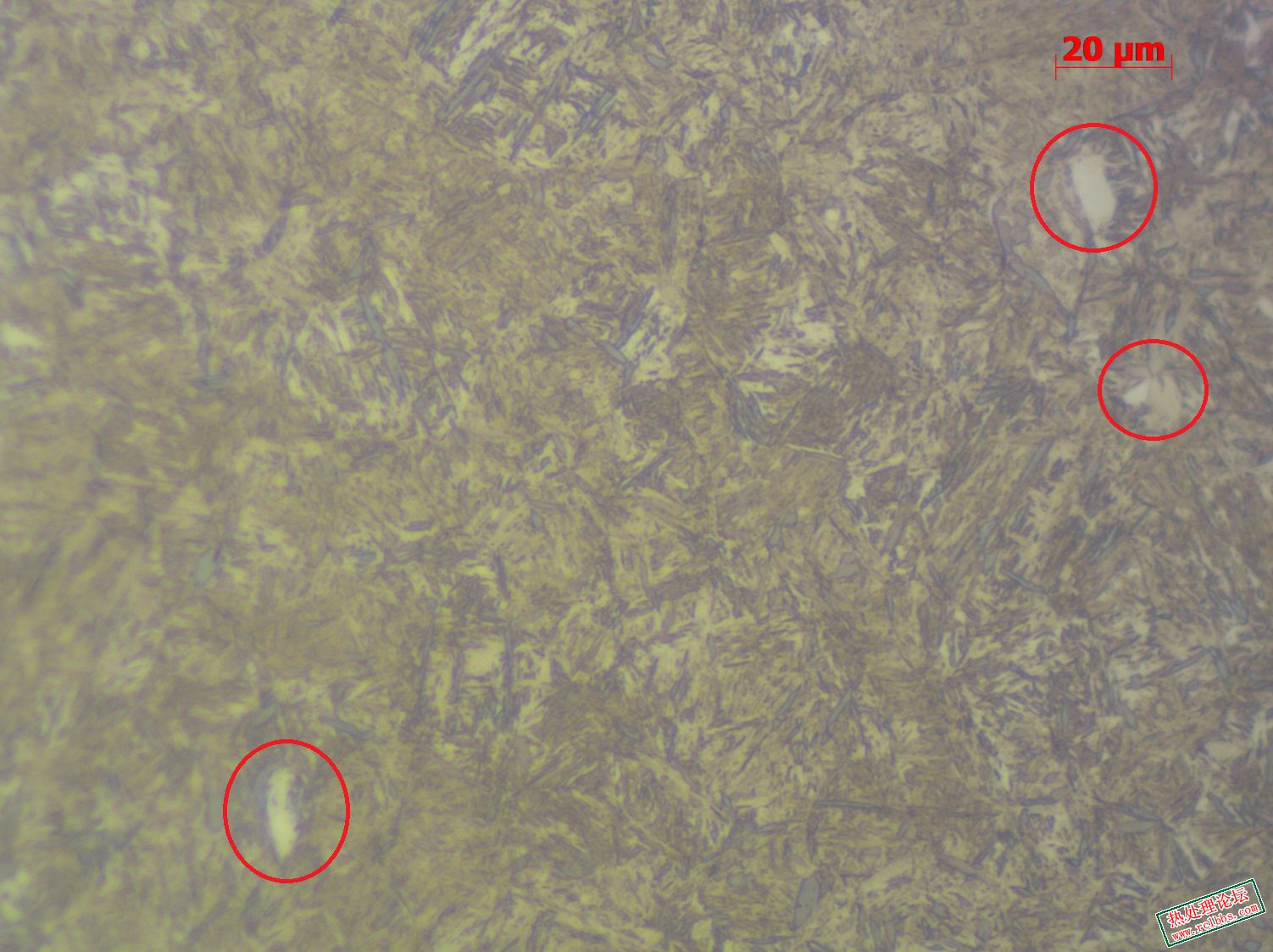

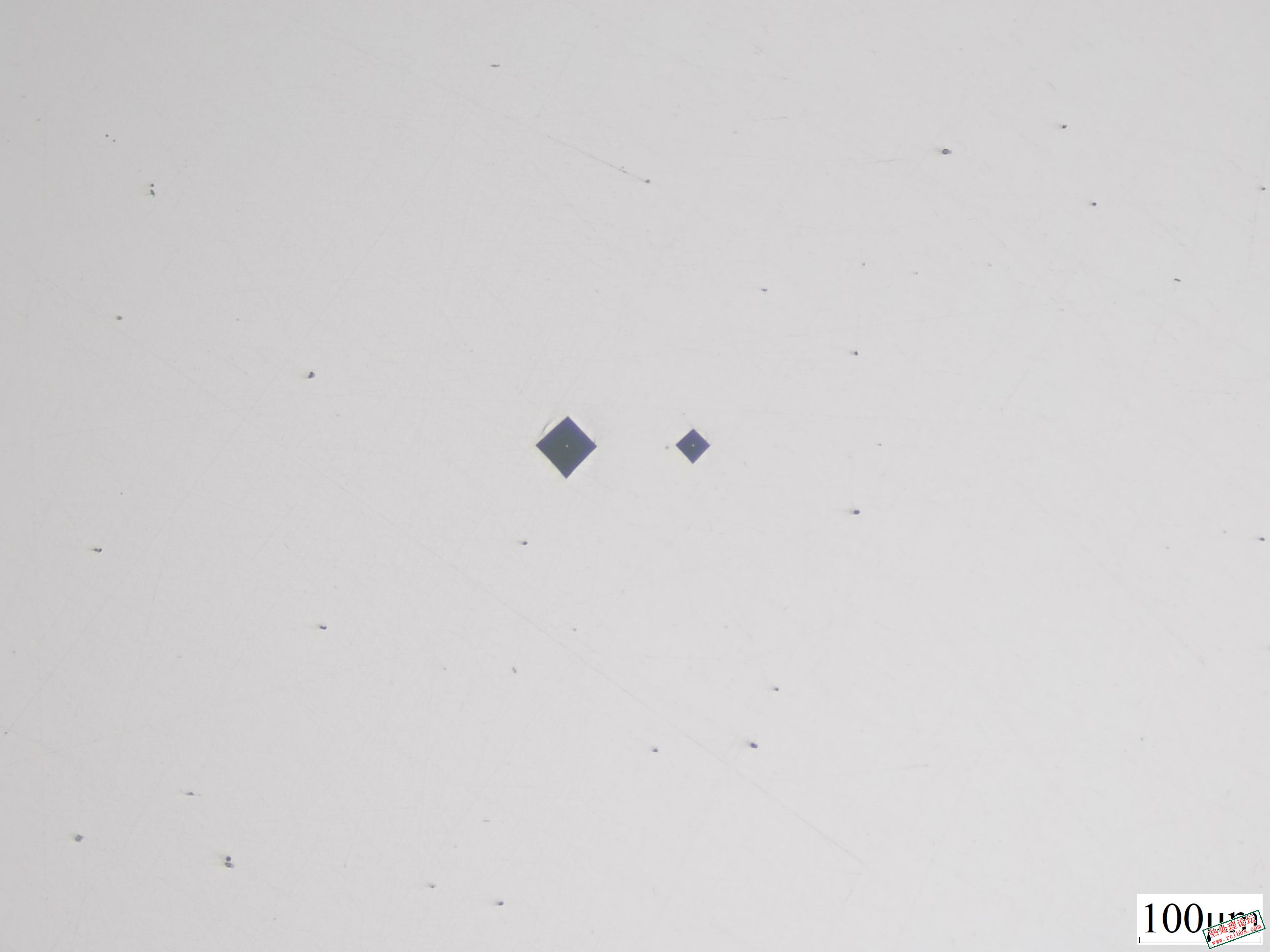

发表于 2024-10-18 10:03:19 | 显示全部楼层
这不一样一样的吗
为了验证是不是夹杂,我还特地同视场抛光态和腐蚀后对比
至于是什么东西暂不清楚
签到天数: 280 天
发表于 2024-10-18 10:07:20 | 显示全部楼层
当时原档还留 着,倍率加大

发表于 2024-10-18 14:47:59 | 显示全部楼层
ardong 发表于 2024-10-15 17:53
感谢5楼、6楼、8楼大侠,浅腐蚀后灰白的组织会少很多,但还是有,但没之前那么明显的边界了,如附件图;哎 ...
你就回火后看组织嘛。铁素体回火后依然存在。

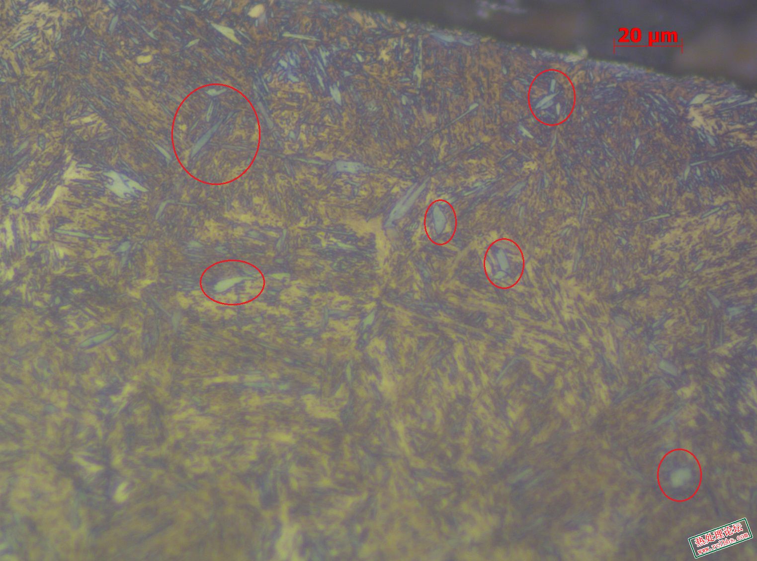

发表于 2024-10-21 12:36:19 | 显示全部楼层
45钢正常加热淬火不太可能会产生这么多残奥,要是可以话建议你把材料在400度左右回个火,然后再腐蚀看看,如果还是呈现灰白色的组织,那有可能确实是贝氏体铁,如果这些相是马氏体或者残奥,回火会导致碳化物析出或者分解,便不会再呈现灰白色。

测硬度的话,就算把刀调小,压痕面积还是大于灰白组织面积,因不是很密集,很难刚好测到灰白组织上

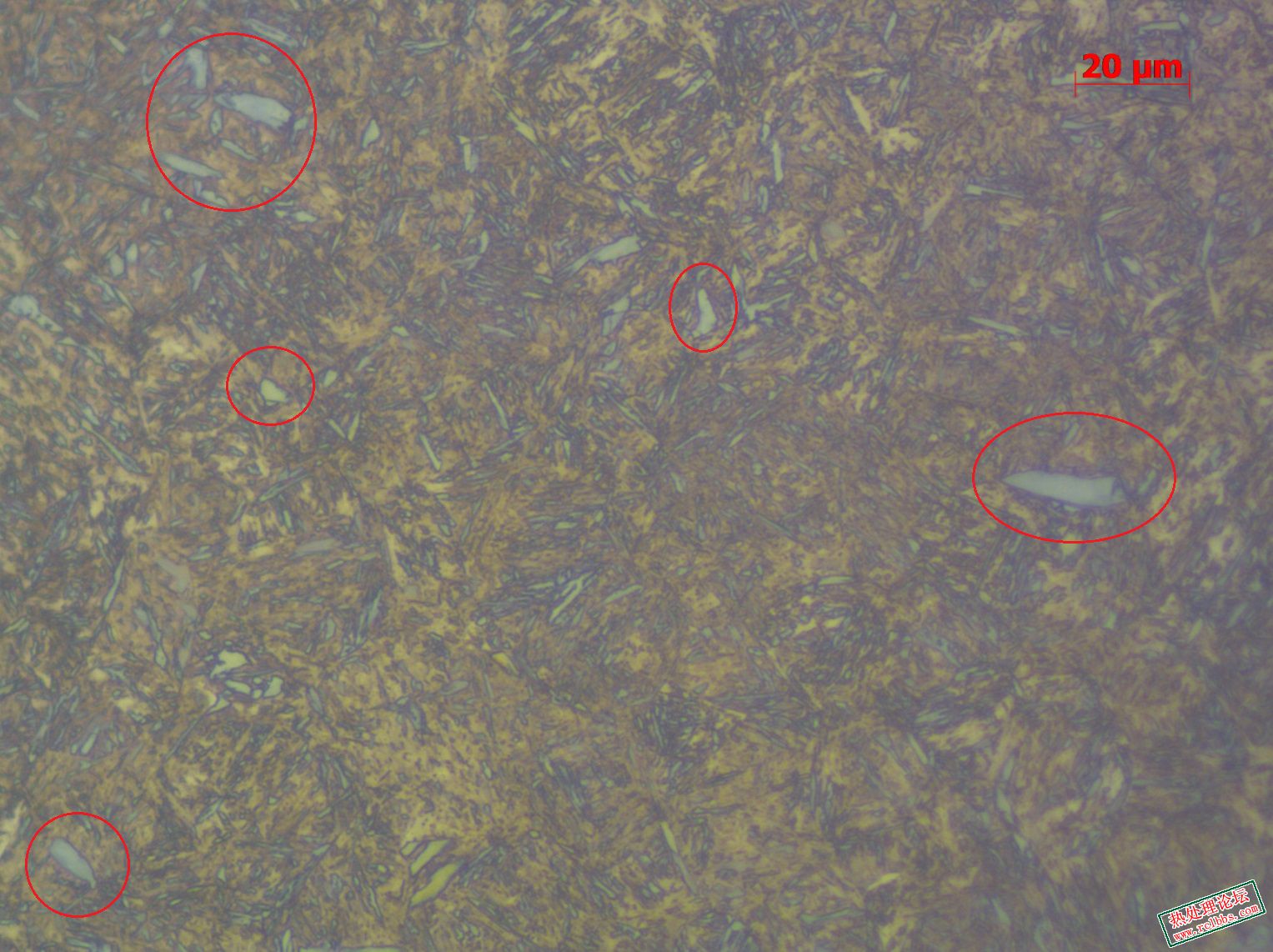

45钢正常加热淬火不太可能会产生这么多残奥,要是可以话建议你把材料在400度左右回个火,然后再腐蚀看看, ...
嗯,非常感谢,试下回火看看,目前试了不同程度的腐蚀,颜色有变化,深腐蚀时变灰白,浅腐蚀就变灰黑了,若是铁素体的话应该不管怎么腐蚀都还是白色的,看比较倾向于前面7楼分析的:回火不充分,另腐蚀较深,先形成有自回火的马氏体腐蚀后颜色偏深,淬火马氏体灰蒙蒙的
签到天数: 325 天
发表于 2024-10-23 22:11:30 | 显示全部楼层
未熔铁素体,加热温度低,块状铁素体未能充分熔解,或保温时间不足,需要扩散的。
