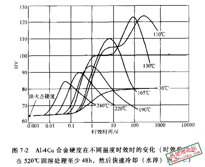

请问为何温度越高,硬度越低?是不是因为熟化(温度高,加快扩散,导致熟化严重)的缘故?
