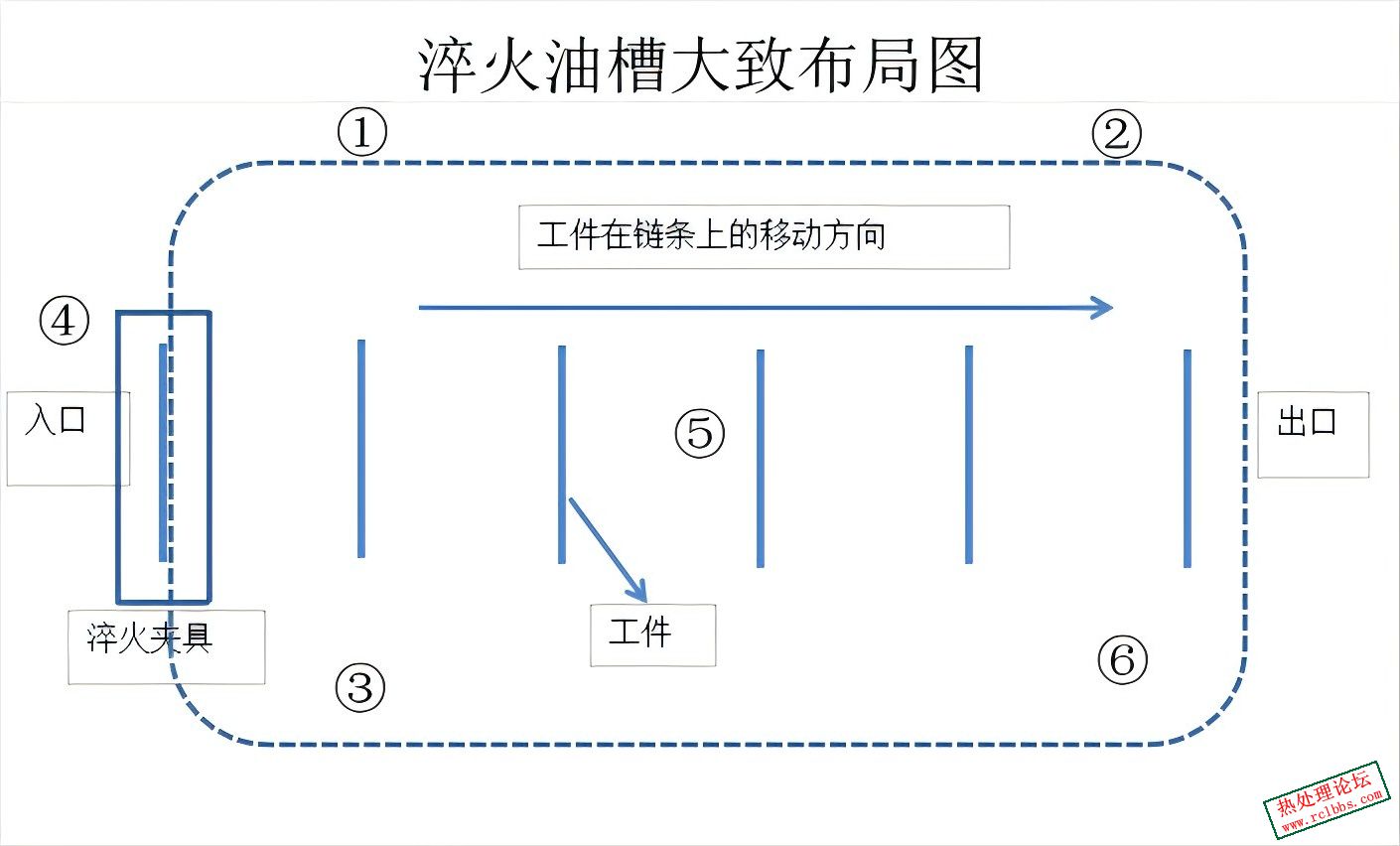

各位大佬好!有几个问题想咨询下:
1、请看图,图示中的6个①-⑥油温的测温点,假设我要设置油温区间为10-80℃,以上6个测温点哪个最有指导意义(对工件性能、安全考量等)
2、假设不允许选择④,选择其他5个位置的其中1个测温点,其与④油温差距有多大,或者几乎相差无几?(虚线为油液搅拌循环方向)

油槽吗,这么大的温度范围,只要有充分的搅拌,以及正常的冷却装置,温度哪里测试都可以。你可以像4楼说的进出口设置,也可以边部一定距离设置,怎么都行。只要不是冬季北方,温度也不会低于10°,只要不是没有散热,也不会一直高温直至火灾。

补充说明 油槽长宽为12m*6m

图上的位置都不适合
应当在出油口与吸油口附近分别设置热电偶。同时油槽应当有适合的搅拌措施,维持油槽内各处的油温在温度要求范围内。

谢谢你的回复,请问④号点为什么不合适?它不是离工件最接近了吗?最接近工件的温度应该相对来说是最高的吧?

搅拌设备有的 也有油水分离装置 只不过示意图里我没有画 但虚线那里描述了油液的大致流动方向 所以思考究竟油温的测温点以④为最好?还是其他位置都行(但④那里实际空间有限 有其他设备工装干涉着 不太好装测温点)

放在④号位,有很大的概率出现温度报警,因为这里的热量交换非常剧烈,检测到的温度会忽高忽低,
如果这里设置温度控制用热电偶,会导致热交换器打启动关闭非常频繁,导致油槽温度波动变大。

建议①②之间或③⑥之间。

实在不行这6个位置一起装热电偶,监测一把,都明白了

1点或3点都可以,前提是油槽搅拌要均匀。

最好是将搅拌位置均布在油槽的底部。从底下向上流动。这样就可以避开零件的阻挡。让油温更均匀。
