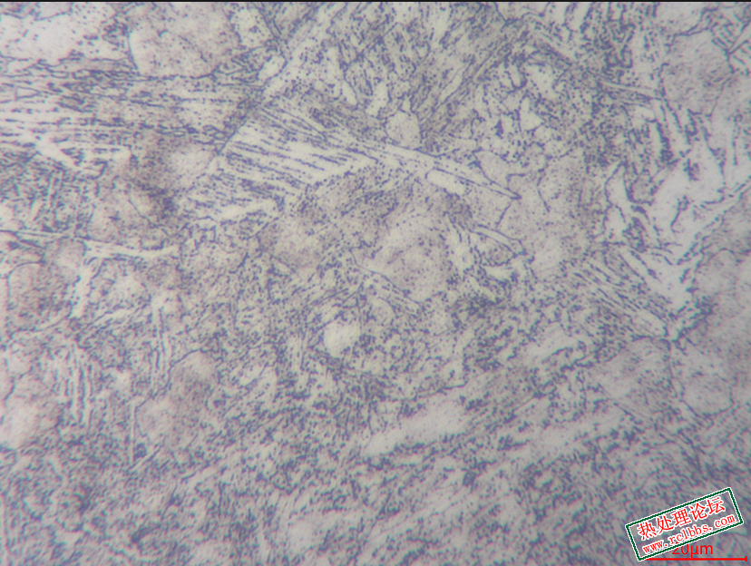

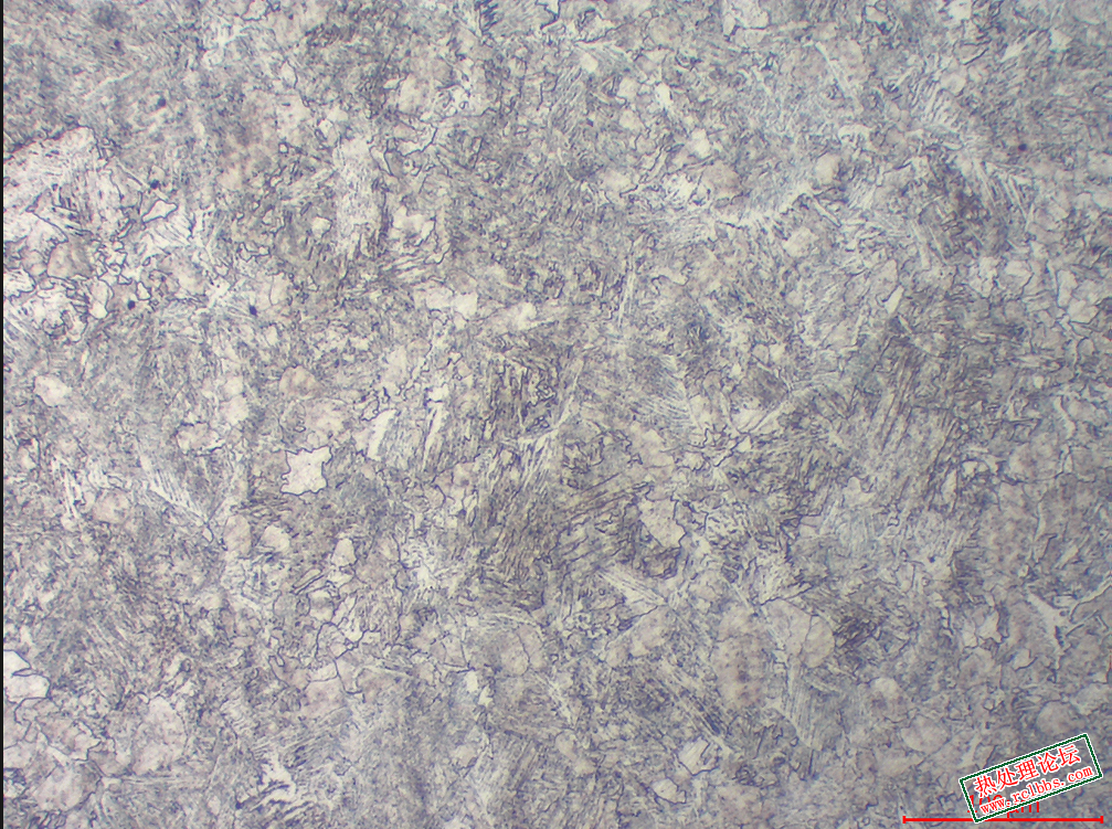

老哥们看看组织是什么 材质是A105  热处理未知
100X
100X
400X
400X

发表于 2024-10-17 15:08:03 | 显示全部楼层
看组织应该是板条马氏体+较多量块状铁素体,工艺应该是淬火+低温回火
签到天数: 437 天
发表于 2024-10-17 15:21:41 | 显示全部楼层
应该是B氏体,淬火异常组织特征(冷速不够),仅代表个人观点
签到天数: 45 天
 楼主| 发表于 2024-10-17 15:29:32 | 显示全部楼层
我也是感觉不确定 认为有贝氏组织
签到天数: 2258 天
发表于 2024-10-19 07:51:32 | 显示全部楼层
  微观组织:回火前是板条马氏体+贝氏体,那些贝氏体铁素体很明显就是贝氏体,然后这个组织看,碳化物已经析出,应该是经过高温回火的。
签到天数: 10 天
发表于 2024-10-22 16:23:17 | 显示全部楼层
铁素体+贝氏体+珠光体
