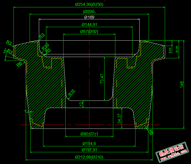

我司做一个轮子,材料40Mn2,调质工艺,芯部要求≥280HB
基体330-350HB
出现的情况是芯部270,表面370,请问这种情况下怎么制定工艺好,在调质前加一道正火,会不会改善。
