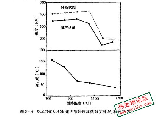

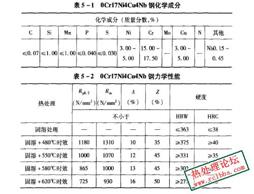

最近也在做这个材料,不过要求是400-425HV。482度时效可以达到
签到天数: 126 天
发表于 2024-10-26 21:58:07 来自手机 | 显示全部楼层
图片糊了,再从新发一下
