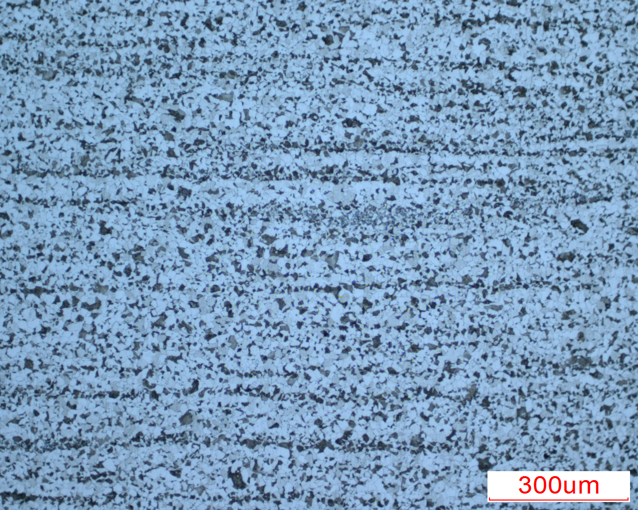

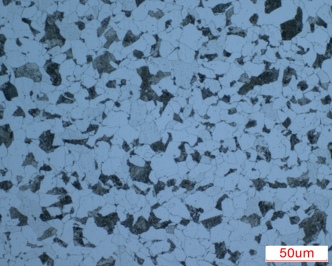

发表于 2024-10-19 16:24:46 | 显示全部楼层
   这个材料890正火的金相组织如下,不知道你想要得到什么样的结构,现在实际又是什么结果。

签到天数: 2221 天
发表于 2024-10-19 16:30:48 | 显示全部楼层
ren799462914 发表于 2024-10-19 16:28
我只要细化晶粒度,让超声具有可探性
    那你这个细化晶粒没有量化,这个就不好办了。超声可探性到底需要什么结果,这个根本没有定义,所以这个真不知道怎么处理。
