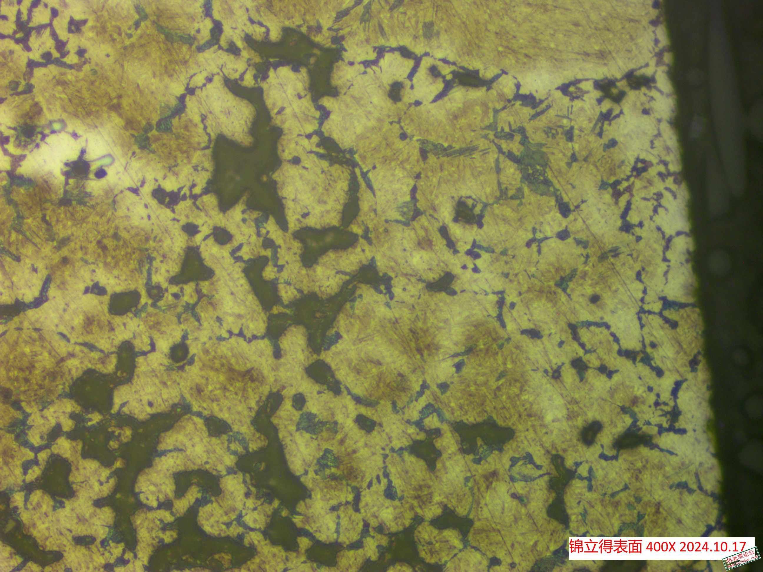

群里有人能分享一下90钢的C曲线吗?最近生产一批60钢渗碳成90钢,120℃等温淬火油淬火,表面有贝氏体。
签到天数: 154 天
 楼主| 发表于 2024-10-20 08:20:11 | 显示全部楼层
产品为粉末冶金,所以图中有很多孔洞。

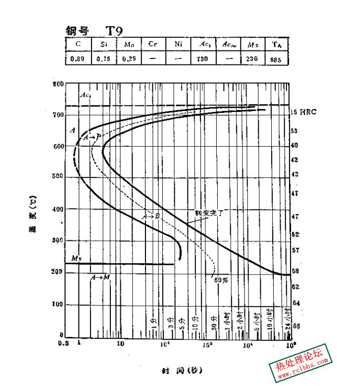

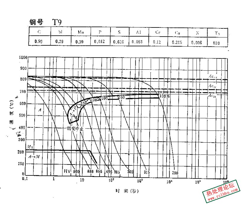

发表于 2024-10-20 10:05:16 | 显示全部楼层
冷却慢了,表面沿晶析出屈氏体组织。
90钢TTT图
90钢CCT图

发表于 2024-10-21 10:17:33 | 显示全部楼层
  看到很多风状屈氏体,还有一些少量贝氏体,其实就是冷却速度达不到造成的。

suda 发表于 2024-10-20 10:05
冷却慢了,表面沿晶析出屈氏体组织。
90钢TTT图
不是T9钢,是90钢,0.9%C,2%Cu,其余是铁
