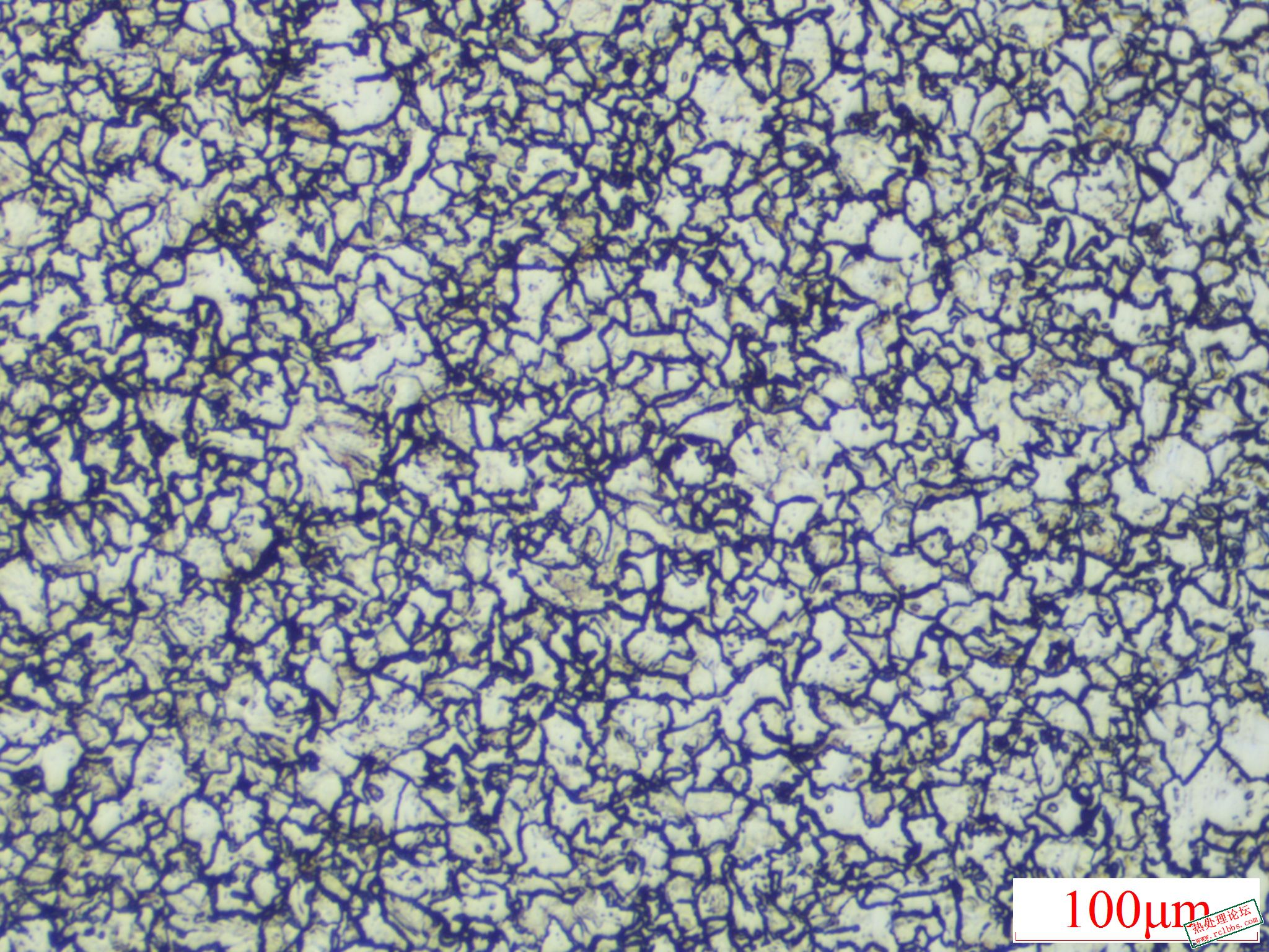

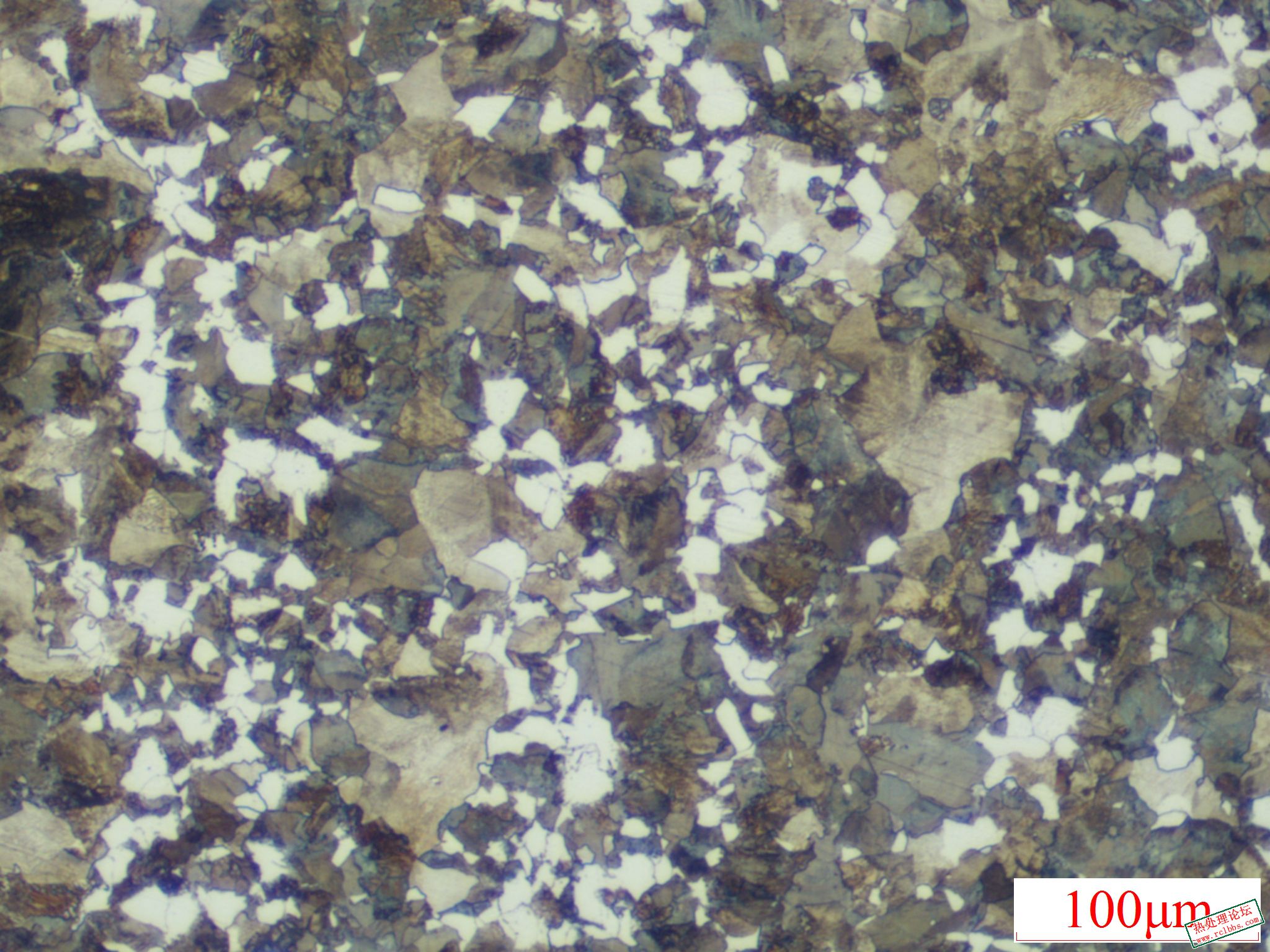

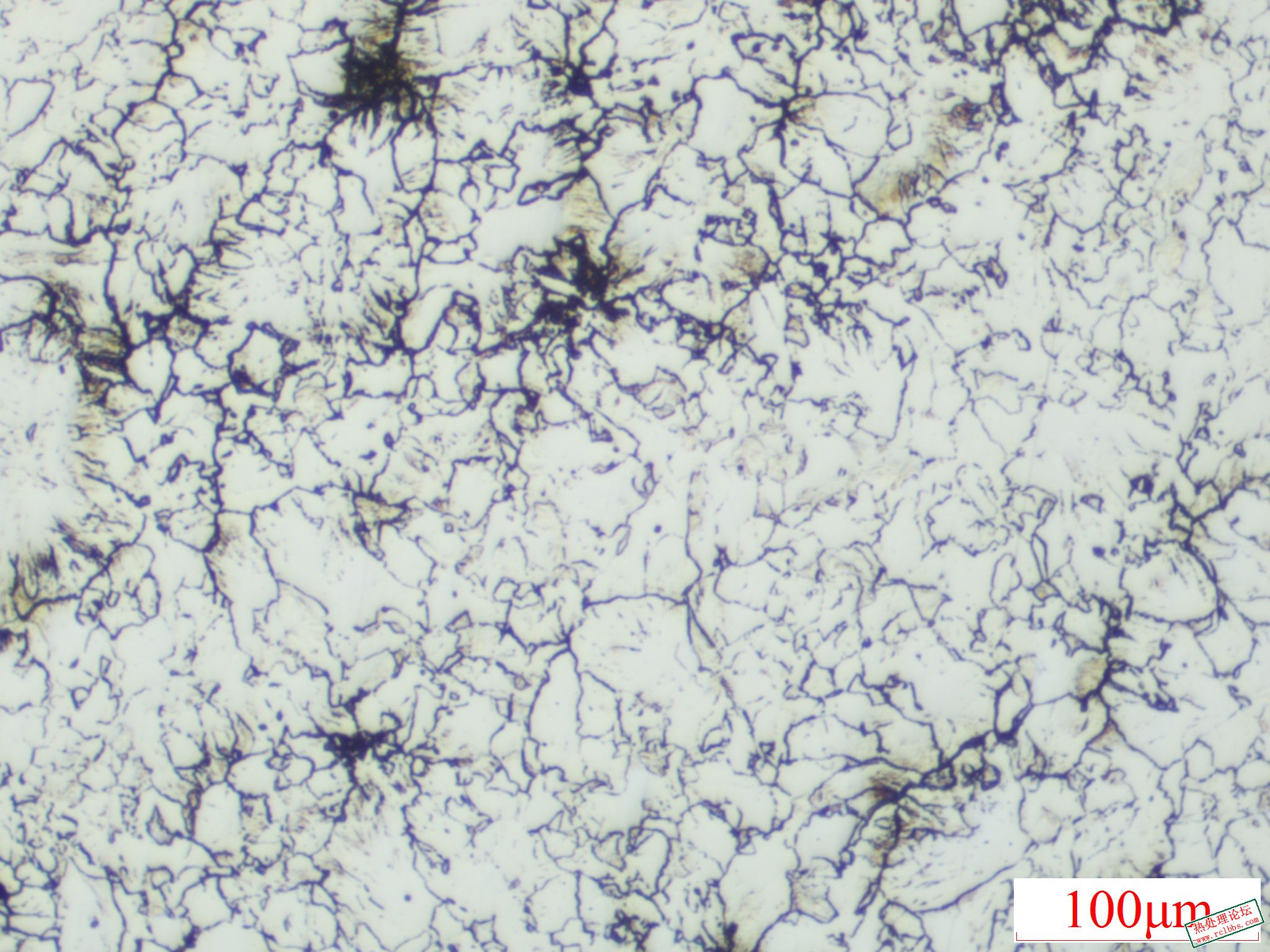

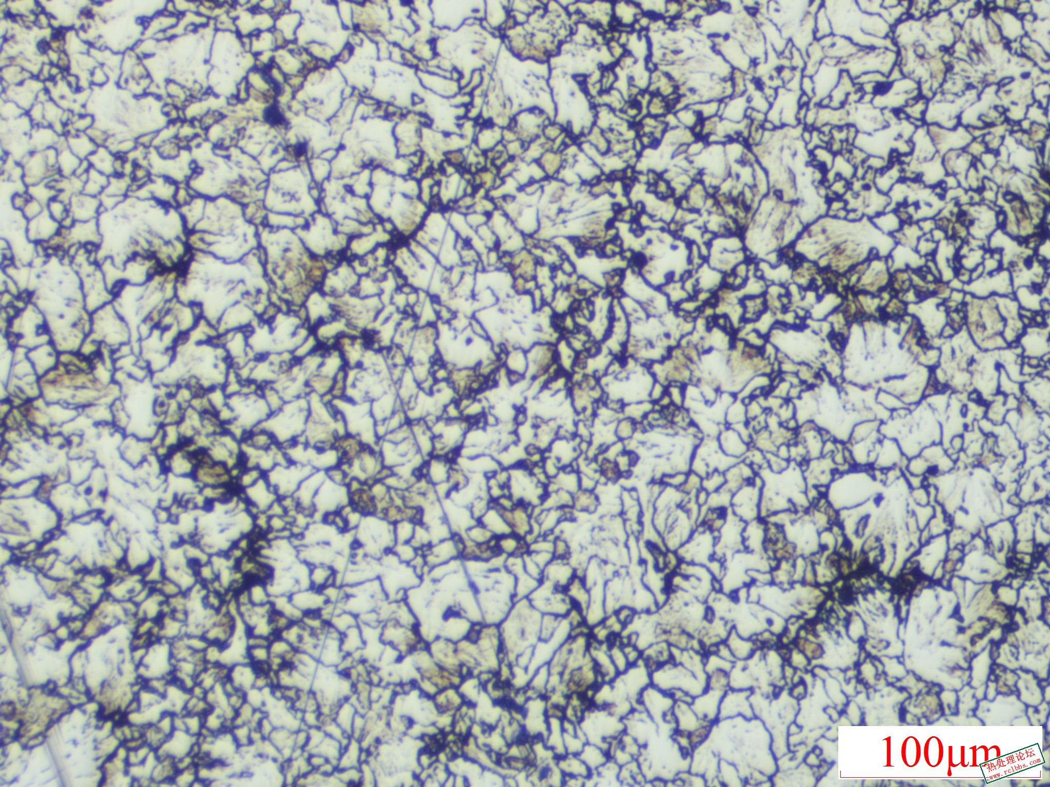

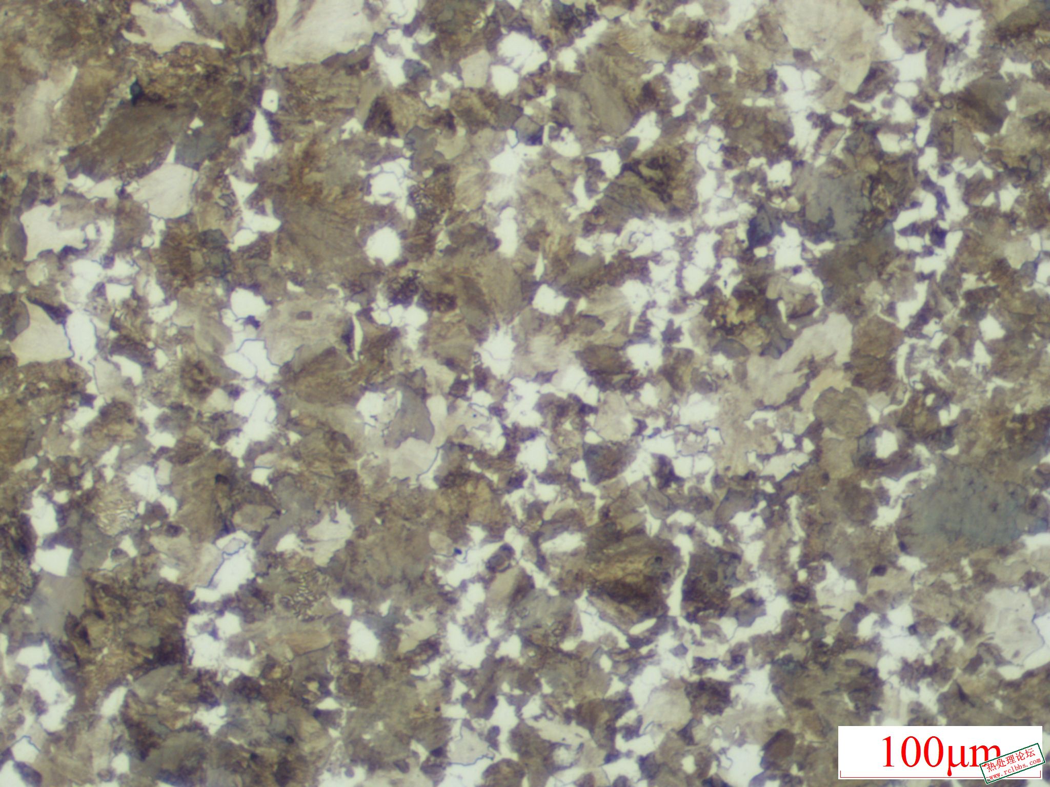

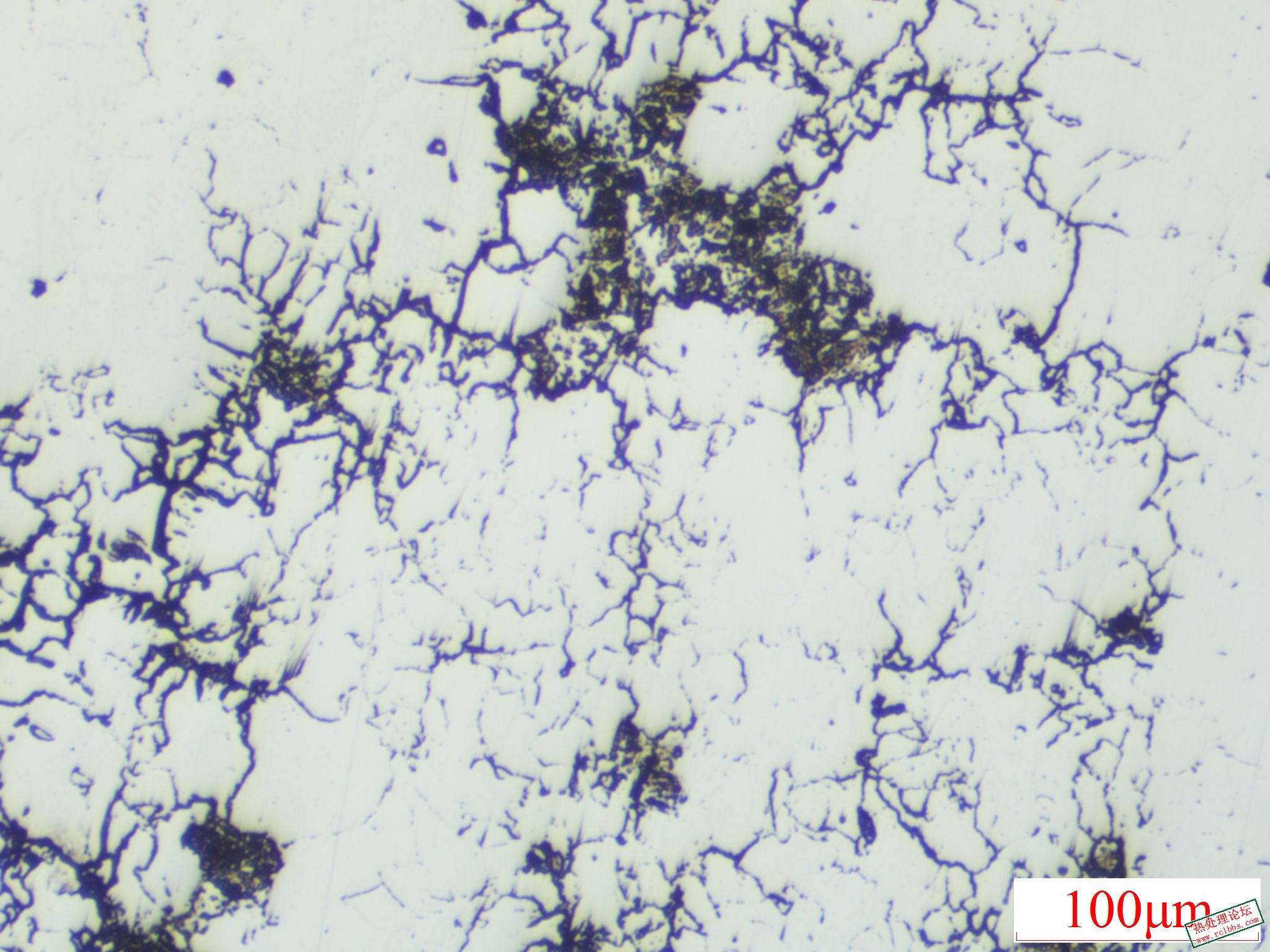

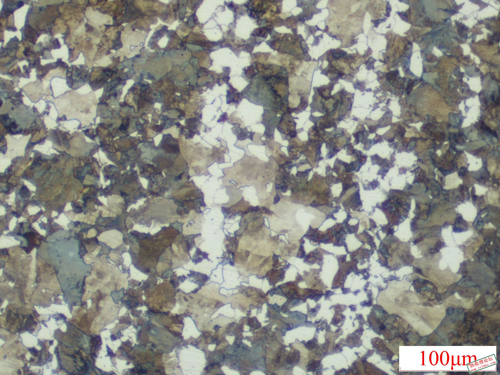

40CrMnMo,直径175mm正火组织,温度860保温5h。室外温度20℃自然冷却,未吹风。热处理组织如下。
我觉得不正常,晶粒局部粗大且及其不均匀,感觉没有达到正火细化晶粒的目的。只有表面薄薄的一层有正火的效果。请各位大佬多多指教一下。万分感谢!!!
最表面晶粒度
最表面晶粒度
距表面4mm晶粒度
距表面4mm晶粒度
距表面10mm晶粒度
距表面10mm晶粒度
1/2半径晶粒度
1/2半径晶粒度
表面组织100X,带状分布
表面组织100X,带状分布
1/2半径处组织100X
1/2半径处组织100X
心部100X
心部100X

   已经达到了正火的效果了,因为材料尺寸的关系,表面和内部冷却差异,所以析出来的铁素体含量有点差异,然后这么大的棒子,正常情况在热轧的时候,表面变形也会大一些, 表层组织相对芯部也会细一些,也更均匀一些。以上这些因素就导致组织的轻微差异。(从金相组织上看,表面和芯部差异不大的)
    另外说说晶粒度的问题,因为现在是在珠光体+铁素体状态做的,从图上看是苦味酸做的吧,苦味酸腐蚀珠光体+铁素体这种组织,只有特定的状态才显示的比较完美,表面因为冷却速度关系,珠光体与珠光体团之间边界更容易出来,而且芯部组织珠光体团边界不容易出来(可能也有析出铁素体的影响),所以你感觉好像晶粒差异很大。(这个我在以前做碳钢淬火的时候就发现过,表面淬火良好组织和内部冷却不良的组织苦味酸腐蚀晶粒显示效果差好多)

正火达不到要求,可用调质或再调质之法

想要正火效果好可以进行等温正火

选择其他的冷却方式呢,风冷或者喷雾

加快冷速,采用风冷或喷雾,
