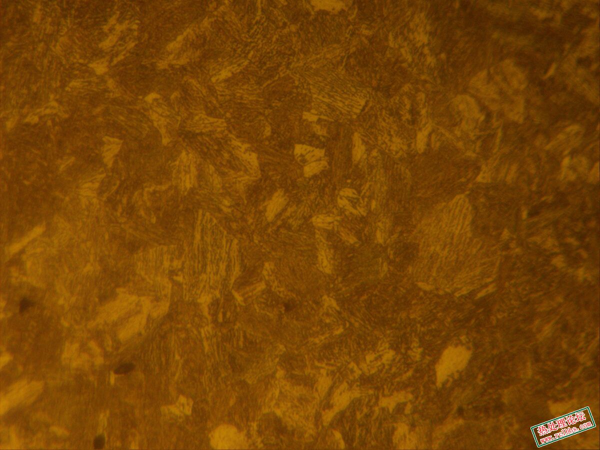

请教下老师们38crmoal调质后的金相为什么会成这样,硬度24HRC.
老师们请问怎么能快速区分回火索氏体、回火屈氏体呢,只有光学显微镜情况下

不知道用的什么工艺和设备,有大量贝氏体和屈氏体,如果材料没问题,那就是淬火冷却有问题,淬火没淬上,淬火硬度可能都只有30-40HRC,高温回火后硬度肯定不合格

确定是38CrMoAl吗?组织为板条马氏体,没有回火的痕迹。

确定是,我第一次碰到这样的情况,不敢下判断

是不是回火炉温度设定错了,也不是,硬度是下来了,组织怎么这样

如果是贝氏体和屈氏体现在的硬度是不是太低了?

冷速慢了,淬火硬度不可能太高,一般都是这效果

是渗氮钢,基体硬度太低,渗氮后硬度上不去。调质后必须要>30HRC
