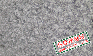

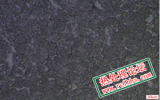

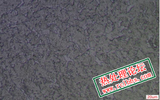

求助,怎么处理才能消除图2原料里的大块铁素体啊。
公司炉子有1050度使用的网带炉,950度的台车炉,以及高频感应加热线。
这个材料直径48.00
调质的原料
调质的原料
退火的原料
退火的原料
退火原料 感应980水淬+550在线回火
退火原料成分
退火原料成分

调质的原料是上一批材料。这一批用的是退火的原料。

调质的比退火的要好,消除大块状铁素体的最好方法就调质处理
