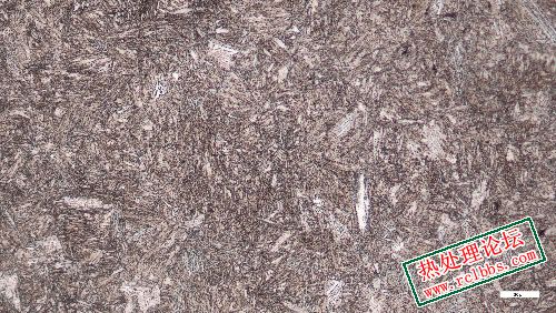

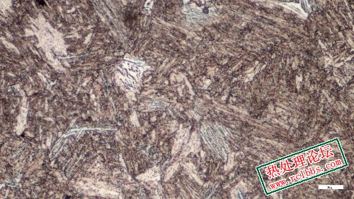

签到天数: 1306 天
发表于 2024-11-18 16:10:38 | 显示全部楼层
金相门外女汉子 发表于 2024-11-13 19:36
最近有机会看显微镜,特意带了试样请人帮忙采了图,请大佬帮忙看一下。
大部分组织已转变为回火索氏体,局部有贝氏体回火组织。
回复 顶 1 踩 0

 楼主| 发表于 2024-11-13 19:36:02 来自手机 | 显示全部楼层
suda 发表于 2024-10-26 12:20
只要回火充分,调质状态下,淬火马氏体都会转变成回火索氏体,这一点必须明确。
回火索氏体看上去粗大, ...
