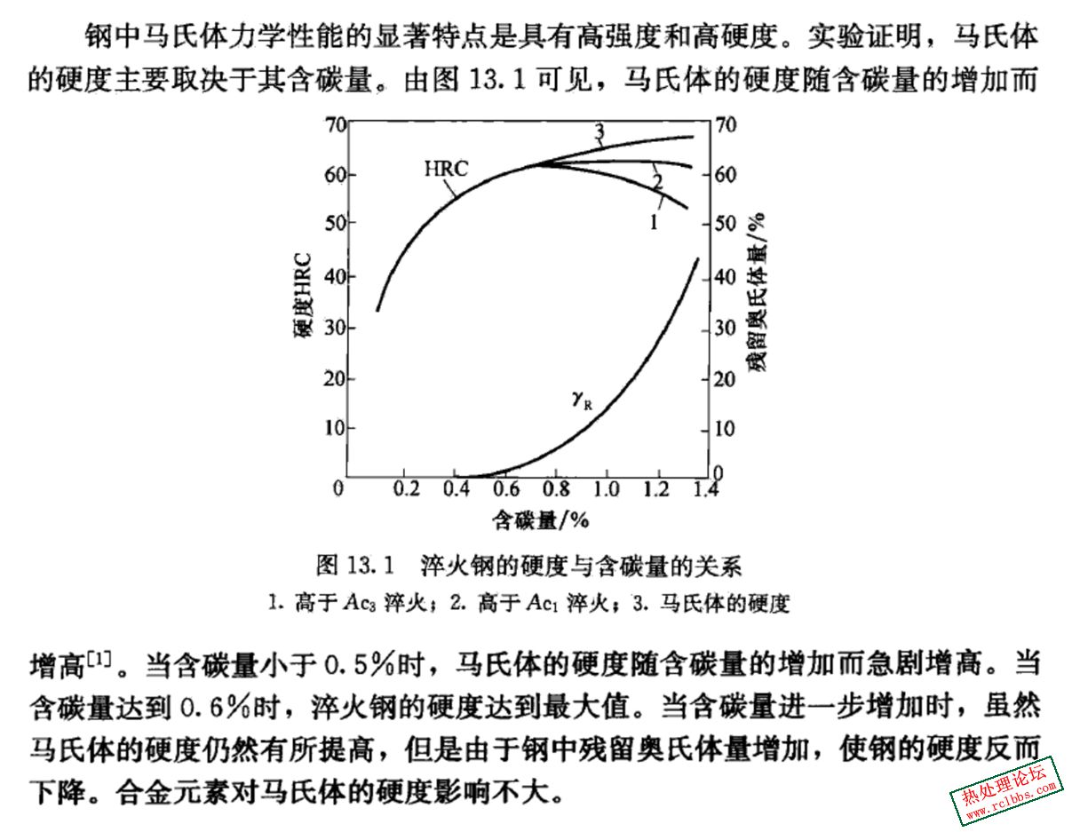

看一张刘宗昌《马氏体相变》书中的截图:
钢的硬度主要还是依靠马氏体的硬度来支撑,而不是靠碳化物(尽管碳化物对硬度也有正贡献),M的硬度主要取决于碳在α相中的过饱和度,所以溶入奥氏体的碳越高,M的硬度就越高,这就是所谓的淬硬性,它主要还是跟碳有关(这里还要注意将M的硬度和钢的硬度稍稍区分一下,图中有说明)。
大部分合金元素的作用是将C曲线右移,所以提高的是淬透性(硬化层的深度),它跟淬火最高硬度没有太大关系,合金元素是可以进一步强化基体,但跟碳比,作用就弱多了,再说亚共析钢在淬火态,只要奥氏体化充分,组织中何来碳化物?回火时碳化物析出,但回火后硬度一般都是下降的,足以说明碳化物对硬度的支撑是极其有限的。
