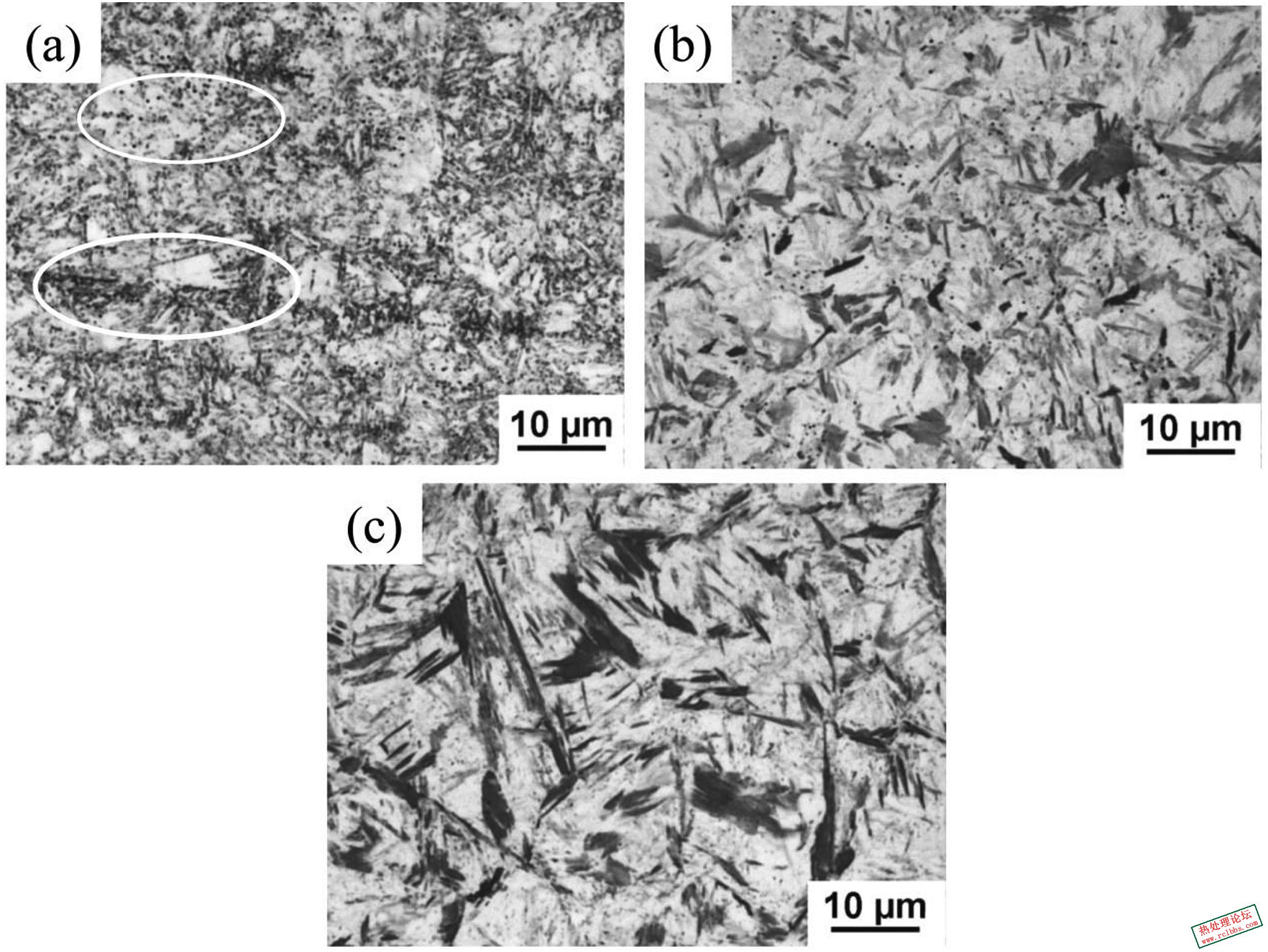

小弟在一篇文章里看到了几张65Mn淬火后的金相,但我本身不太会看金相,基础不扎实,图b和图c分别是在790度和820度油淬的结果,65Mn淬火的组织应为隐晶马氏体和残余奥氏体,想请问马氏体是否是图b和图c中的白色区域?那么图中黑色的条状物是什么呢?残余奥氏体又在哪里呢?
图b和图c分别为65Mn790度和820度油淬

你所有的图片里都是10um的尺度,说明倍数是1000倍
a图的马氏体比较细小是隐针马氏体 b c图马氏体相对比较粗大 是机械混合的马氏体
如果你知道马氏体是怎么形成的 你就知道残余奥氏体是马氏体相间之间的白色区域

黑色条状物应该是马氏体组织,混合型

残余奥氏体在马氏体条间

了解了,谢谢,另外,b图和c图里除了粗大的深黑色组织是马氏体之外,其余浅色的都是残余奥氏体吗?那残余奥氏体的比例是不是太高了?粗大深黑色组织之间的小阴影和灰色组织是不是也是马氏体?

低温的是未熔奥氏体。

因为放大倍数是1000倍 所以你看起来觉得残奥很多 你应该按照正常评级的倍数500倍来评估
你这个是65mn 亚共析钢  如果淬火前在空气中停留时间过长 淬火时也会析出团块状铁素体 也是白色
马氏体间隔之间的白色区域是残奥(边缘上有直边,方向与周围马氏体大致平行或垂直切割)
粗大深黑色组织之间的小阴影和灰色组织是不是也是马氏体?(我评估是淬火马氏体自回火形成的组织,过饱和α+细碳化物)
