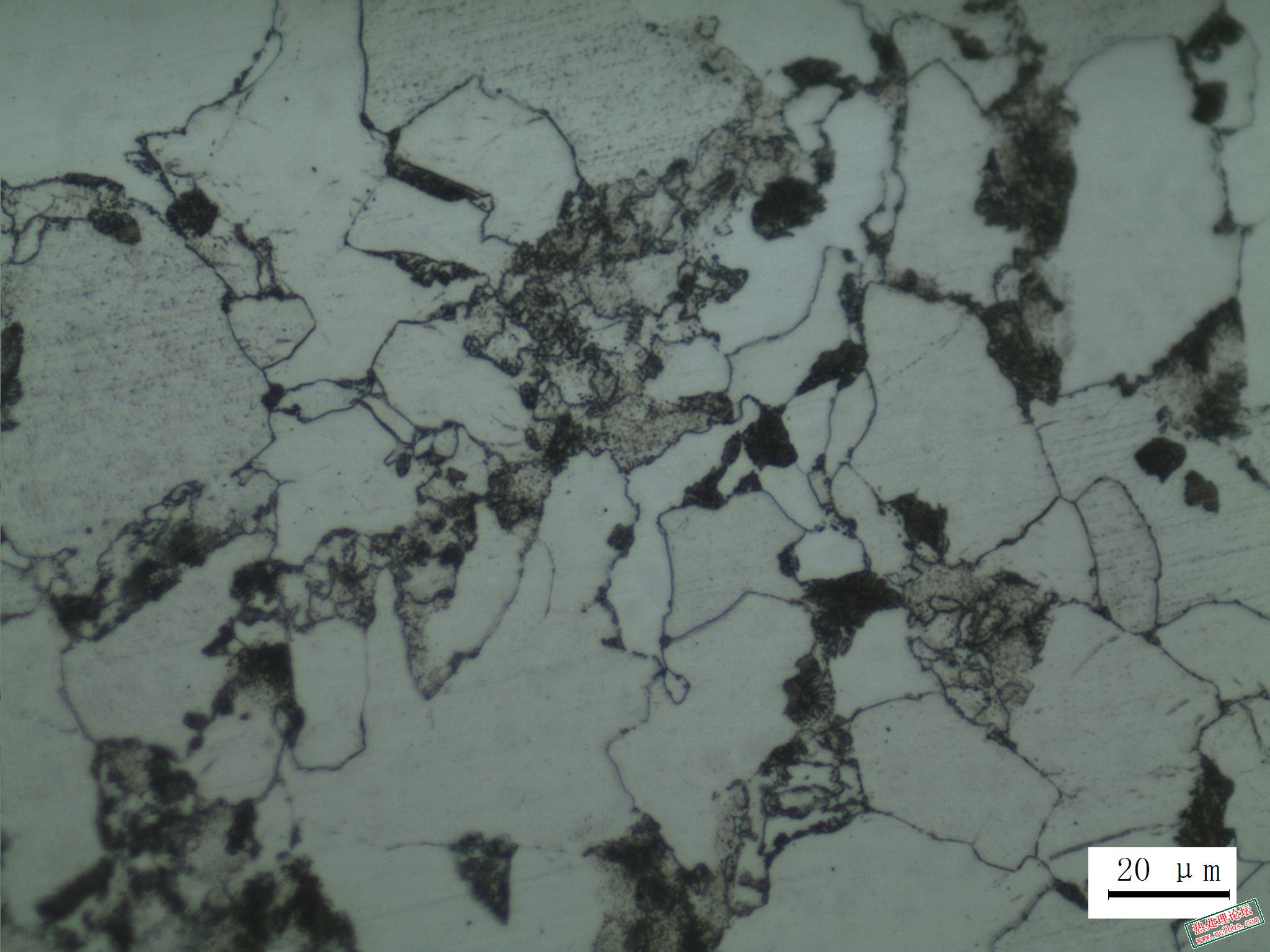

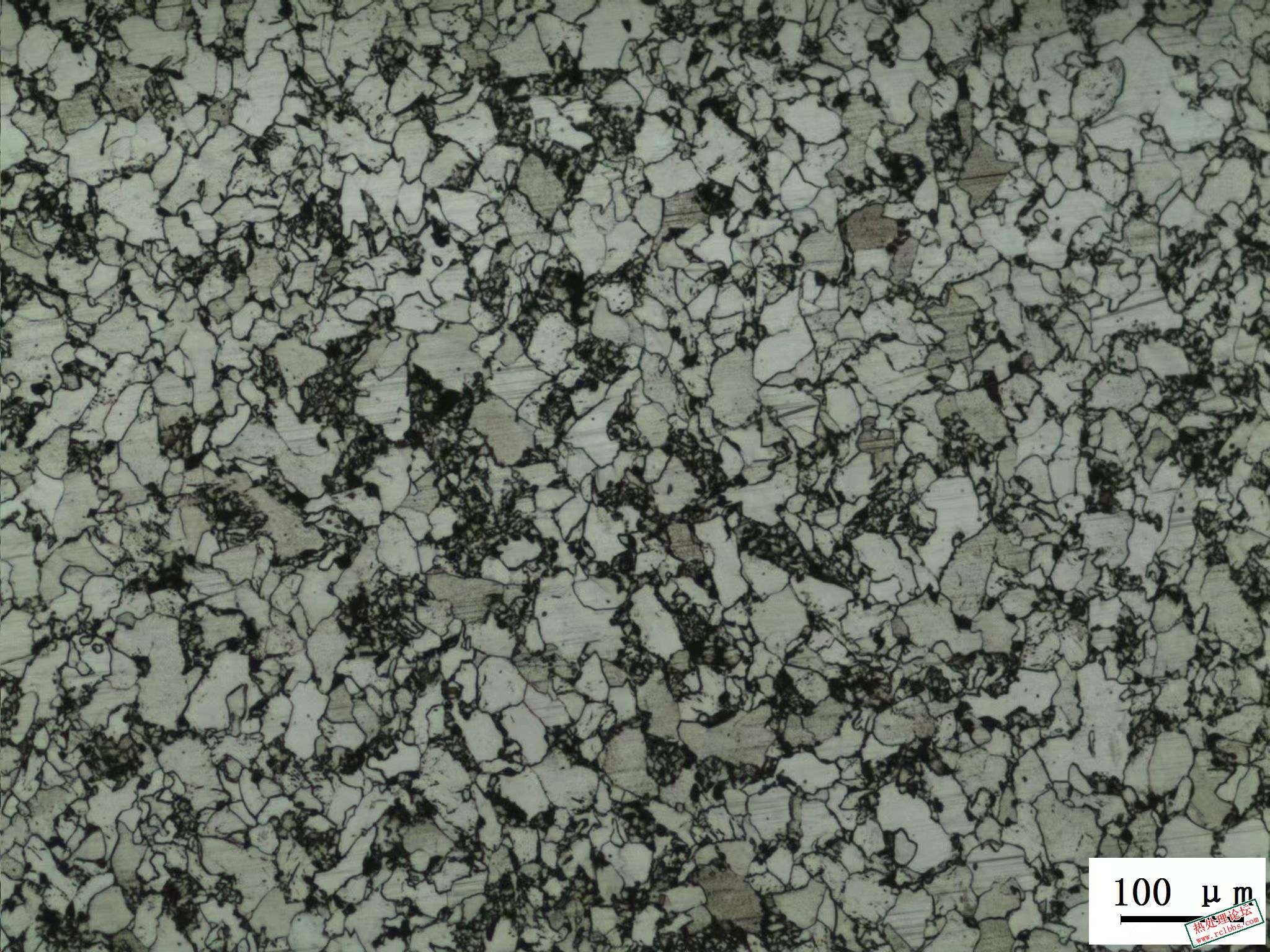

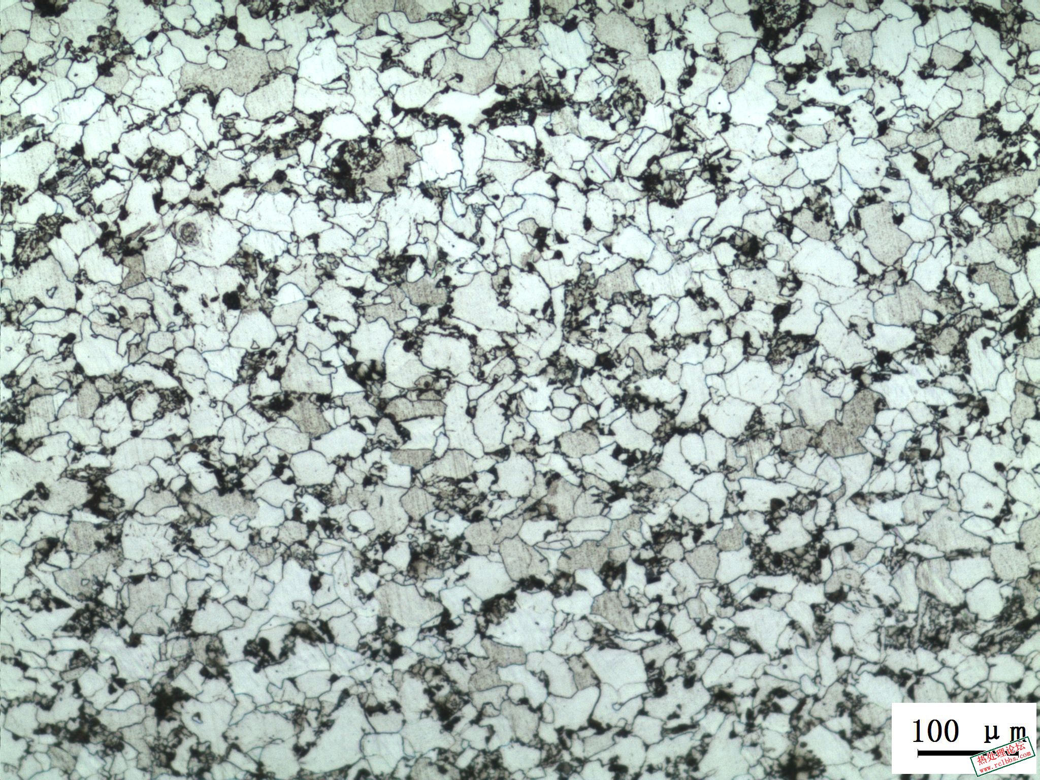

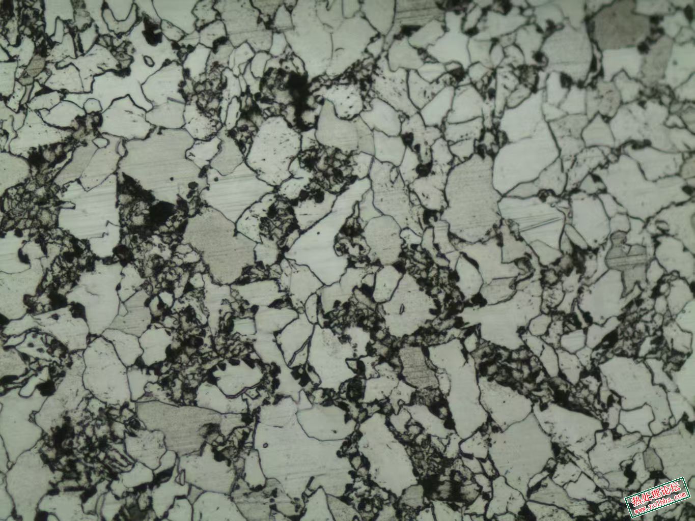

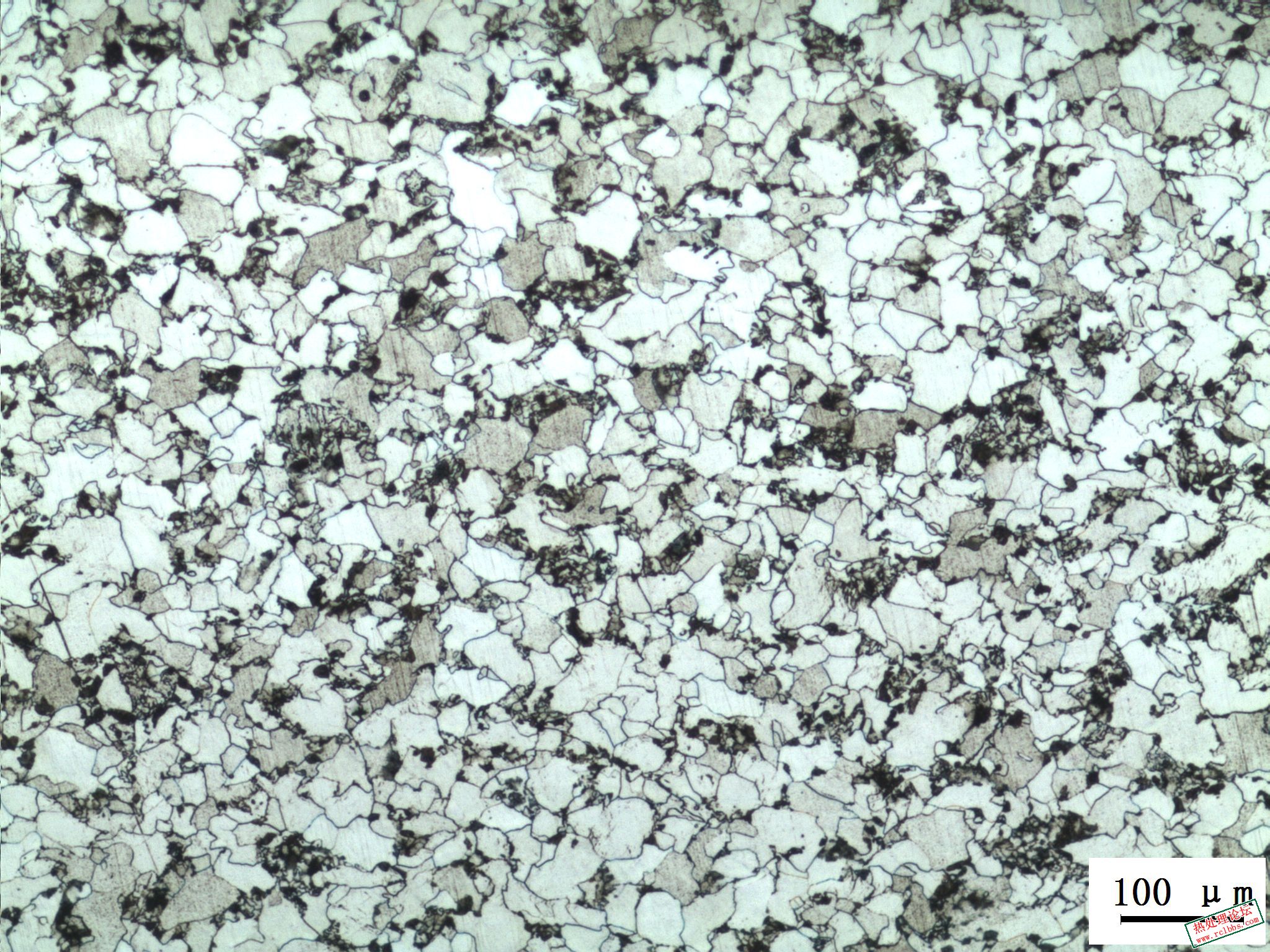

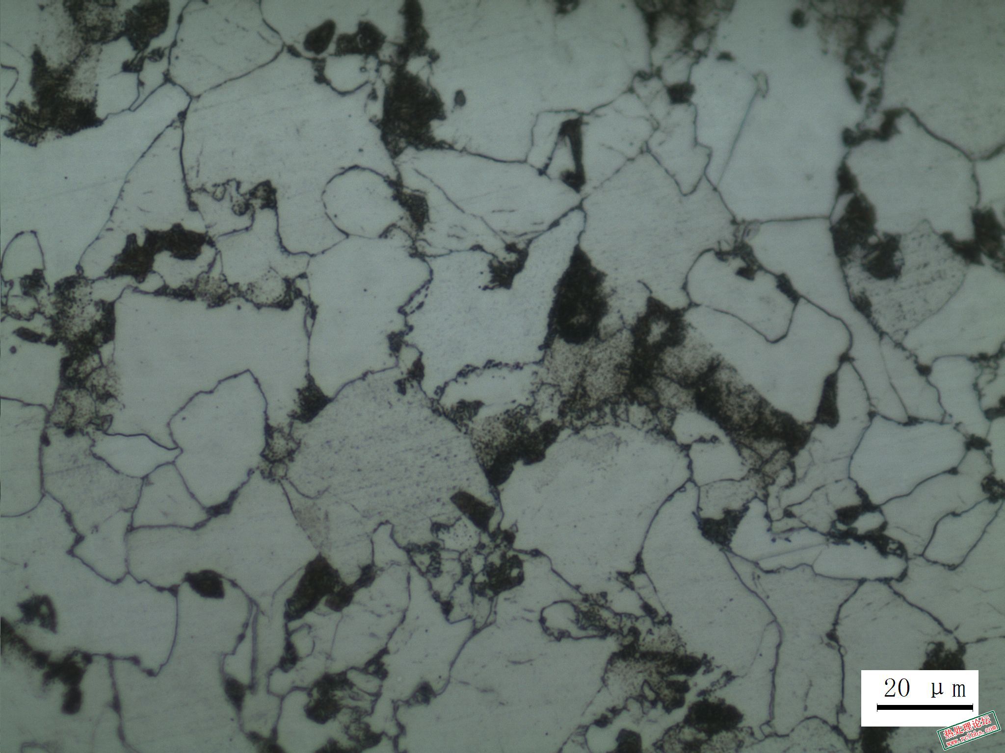

无缝钢管,标准GB/T5310-2017,材质12Cr1MoVG.外径465mm,壁厚20mm.
厂家说做了按照标准要求的热处理。
我们找第三方实验室,看金相检查,说这个不像是做了热处理,或者温度没有达到。结论是:F+P+不完全转变组织.我们检测的成分,抗拉屈服延伸,硬度,冲击和晶粒度 都满足标准要求。就是我们对金相这里不大放心。
标准里面有这么句话 “[b]12Cr2MoG和12Cr1MoVG应为铁素体加粒状贝氏体或铁素体加珠光体或铁素体加粒状贝氏 体加珠光体或全贝氏体,可存在索氏体,不应存在相变临界温度A~A之间的不完全相变 产物(如黄块状组织);15NilMnMoNbCu应为贝氏体加铁素体,可为全贝氏体;”
我们反馈给厂家后,厂家的人员确认,也咨询了几个技术专家,说这符合标准。
我们现在比较纠结。特来论坛请教各位。

完全OK,20mm能做成这样,已经很好了。没给你做出混晶来就不错了。不过回火的温度是低了些,实际大概温度690℃,根本没到730℃,更别说750了

组织决定性能,性能符合了,为什么还要担心组织?标准里本身就允许是F+P的组织。
其实高倍下细看,P区里是混合组织,有少量的B。

你好,我刚看了那个标准,金相图谱满足6.10(C)条规定F+P+少量B。交于第三方,需告知第三方验收的标准(指标),最后开具的结论才会成立

哦,谢谢。那么您说的高倍下细看,B 这个没事吧,,,

不用考虑B的问题,主要考虑有没有黄块马氏体,如果没有且性能OK,那就没有啥问题。

噢,谢谢您。这里面没有黄块马氏体吧,,?

你给的500倍金相里未见马氏体 ,具体热处理工艺有么?

正火+回火。
但是具体的温度时间,我不知道。。

我以前见超高温回火的会出现黄块马氏体 没了解到具体工艺的话 原因不可知  意见仅供参考

给你一篇我以前写的有关12Cr1MoVG的论文,其中提到过金相,一般回火是740~750℃,但你这个金相真实温度可能在690℃,

高温回火了,马氏体还从哪说起
