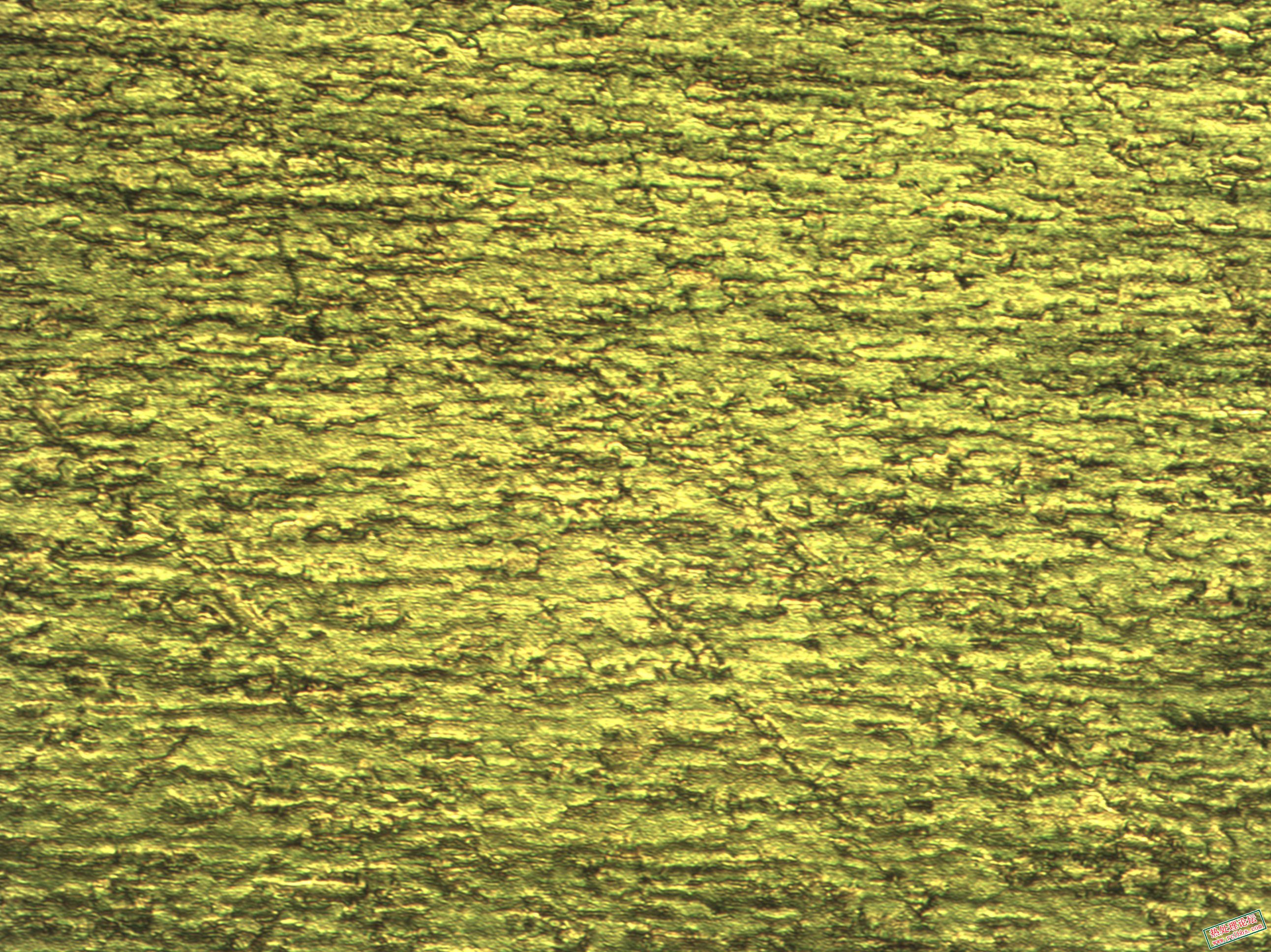

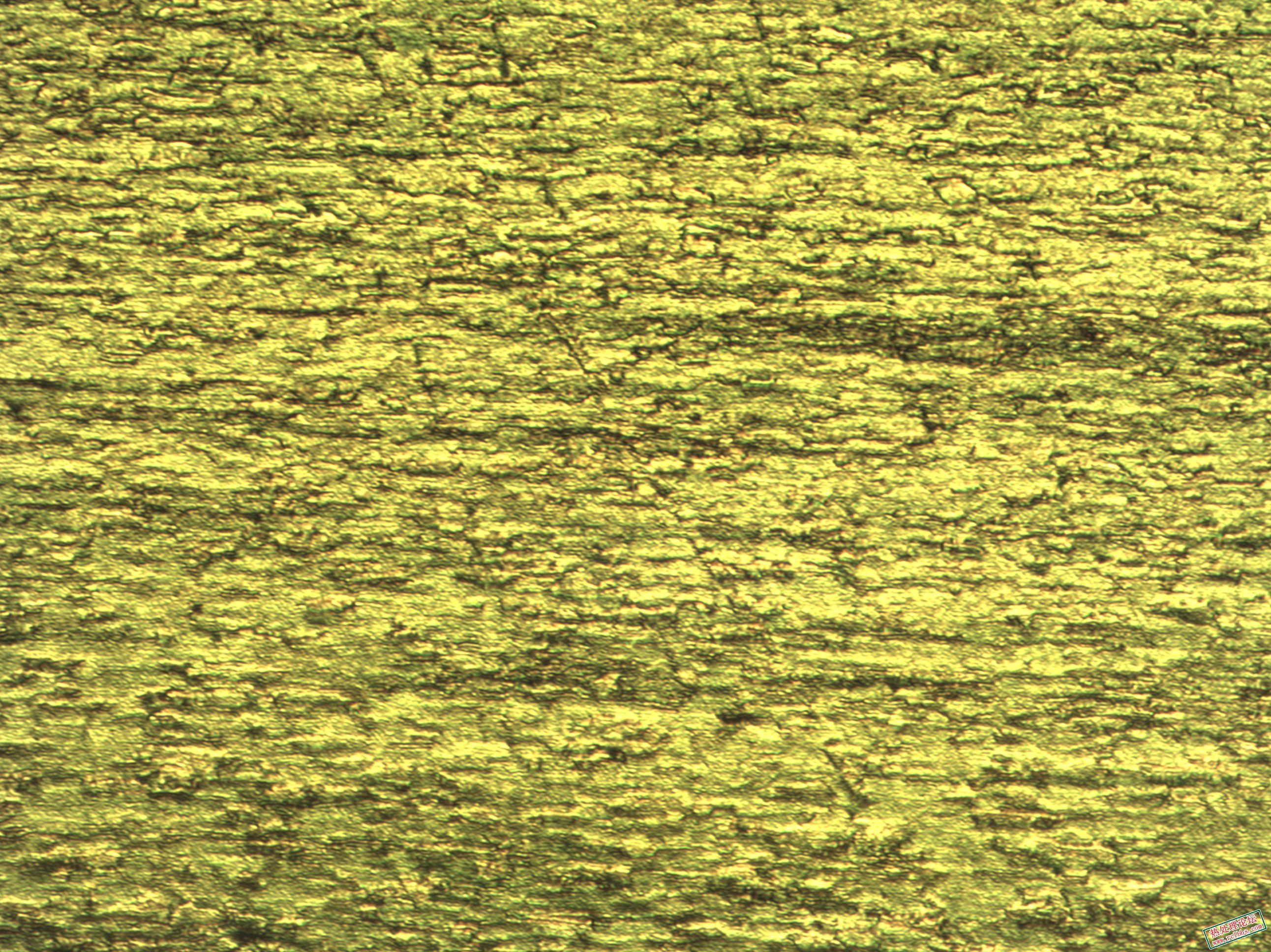

材质是42CrMo,腐蚀过后用光镜看是这样的,不知道是哪里没做好
腐蚀得坑坑洼洼,是硝酸酒精浓度不够吗
腐蚀得坑坑洼洼,是硝酸酒精浓度不够吗

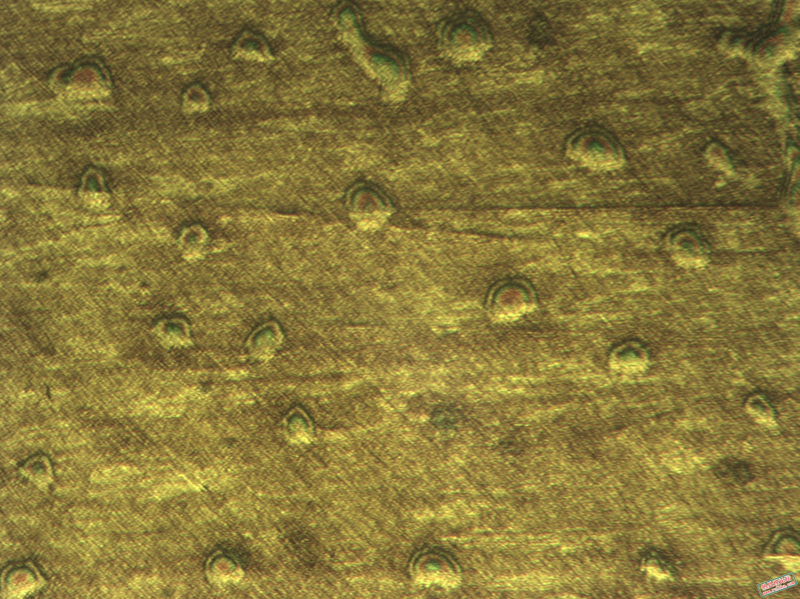

腐蚀得坑坑洼洼,是硝酸酒精浓度不够吗 20x(2).jpg 20x(2)_1.jpg 还有这两张是之前腐蚀的,请问能看出来一些组织吗

发表于 2024-10-30 07:30:46 | 显示全部楼层
你不会粗磨的样品直接腐蚀的吧,这个需要抽样抛光的,然后再腐蚀。

 楼主| 发表于 2024-10-30 20:13:32 | 显示全部楼层
是先用砂纸磨到2000目,然后抛光的。可能是手艺不好,没磨好

发表于 2024-10-31 08:35:15 | 显示全部楼层
找个视频看一下或者找个老师教一下,其实1000的砂纸都足够接着抛光了

签到天数: 623 天
发表于 2024-11-1 16:53:13 | 显示全部楼层
制样问题,可以看看GBT13298

签到天数: 69 天
发表于 2024-11-4 16:07:45 | 显示全部楼层
表面坑坑洼洼的极大可能是脏污 你抛光布上有没有用抛光粉?记得用之前要用水清洗一下抛光布,去除掉上次抛光残留的铁粉和氧化物 不然用抛光粉一抛 光滑的试样表面就会吸附脏污 要注意操作
另外 如果是钢铁件 建议抛光完后用洗洁精或者洗手液涂抹在试样表面 用水混在一起清洗一下脏污 最后再用酒精冲洗表面 这样才能保证干净 才可以去腐蚀
