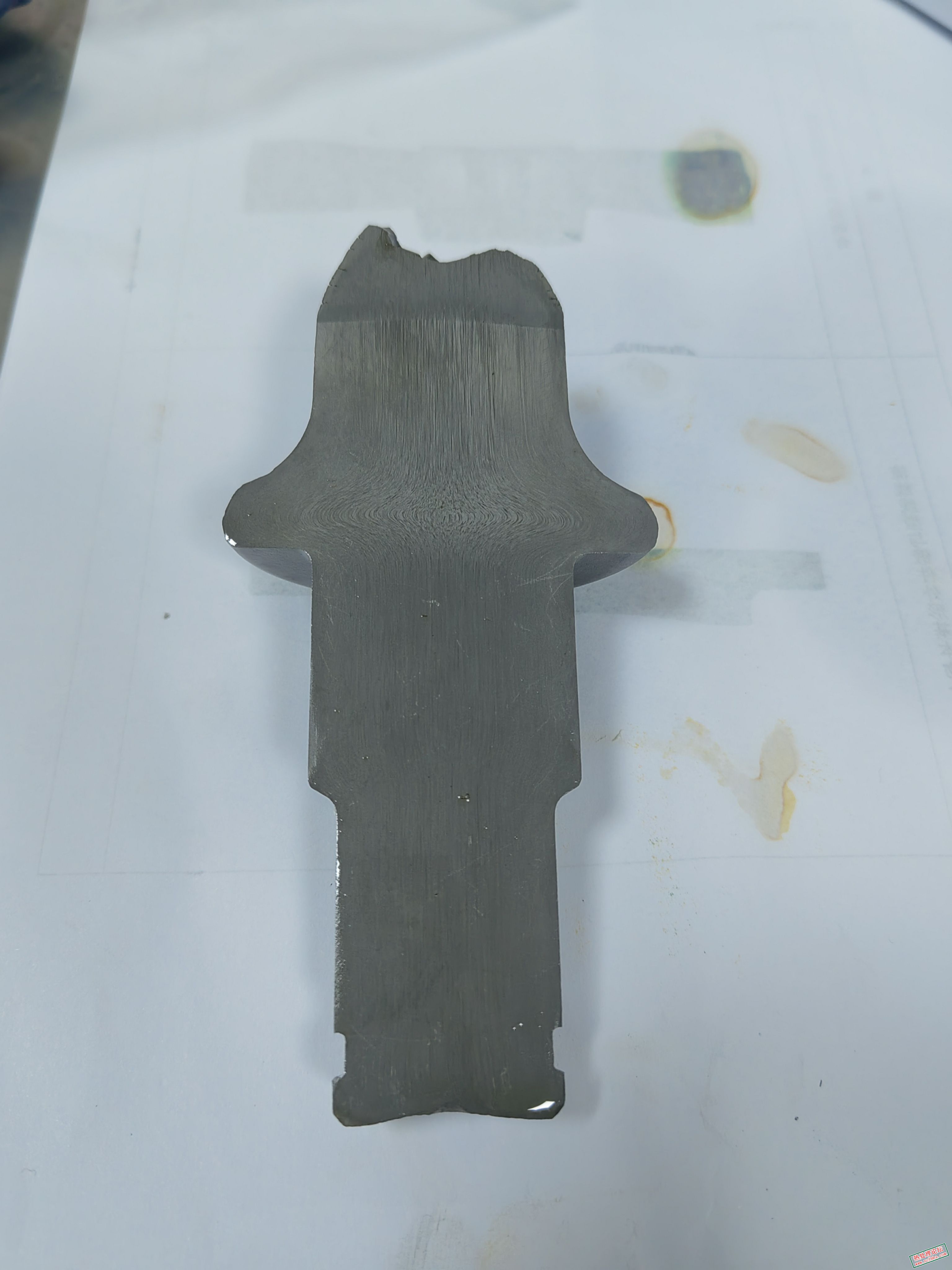

各位专家帮忙看下,锻件做了锻造流线分析,发现头部和其余部位出现腐蚀颜色不一致,帮忙分析下是什么原因?

目测与抛光或酸腐蚀有关。

一般是由于4种原因导致:
① 腐蚀液浸泡不均匀,没有整体浸泡在腐蚀液里
② 同一种材料上不同位置的组织有明显差异
③ 抛光状态不一致,导致腐蚀程度不同
④ 焊接件,存在2种不同的材料

这流线用的是电解腐蚀吗
