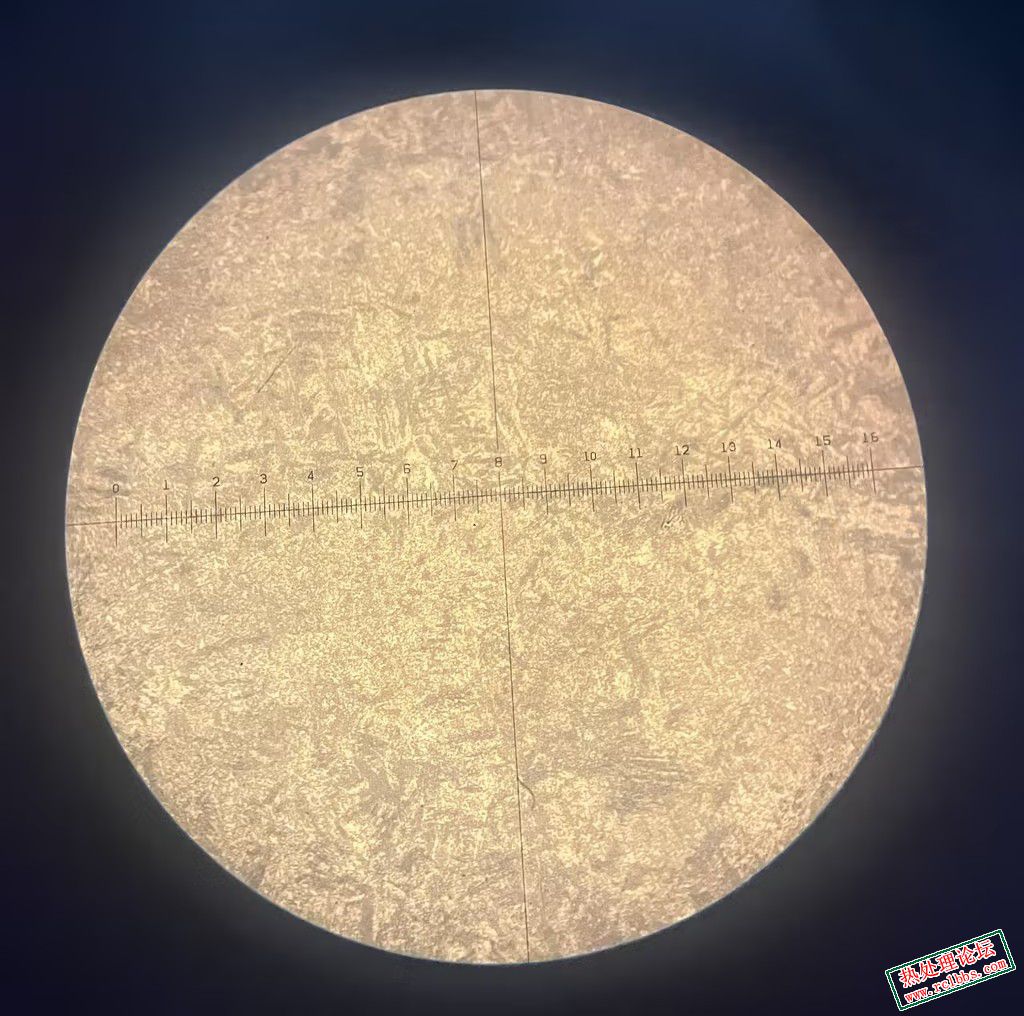

42CrMo4大型回转轴承调质组织,工艺是680°预热保温3.5h870°加热保温4.5h,水空交替淬火,620°回火保温8h,炉冷30min出炉空冷。
42CrMo4调质金相
42CrMo4调质金相

楼主你好,从结合您的回火工艺考虑为回火索氏体+下贝氏体,根据GB/T38720-2020评级个人认为1级(主要是没有发现铁素体不敢轻易评为2级)。此外选用GB/T38720-2020而不使用GB/T13320-2007的评级标准,原因是前者特点更加全面,采用淬火显微组织等级对淬火组织进行评定,把马氏体针长与晶粒尺寸结合起来考虑。
图中明显区别于传统回火索氏体的部分组织,我理解为保留了马氏体形貌的回火索氏体,因此呈现出针状。如有误判,敬请指正。

有没有大佬帮忙看一下都有什么组织呀,感觉好奇怪呀

谢谢王工解惑,能请您帮忙看一下我发的金相图吗?是表面的金相组织,里面黑色粗针装的是下贝氏体吗?然后右下角是不是有魏氏组织啊?刚接触热处理还不是很会分辨,谢谢了

根据您提供的金相图,我们可以进行以下分析:
1. **黑色粗针状组织**:在金相图中,黑色粗针状组织很可能是下贝氏体。下贝氏体通常在钢的淬火和回火过程中形成,其特征是针状或板条状的铁素体,其中可能含有细小的碳化物颗粒。这些针状结构通常在光学显微镜下呈现为黑色或深色,因为它们对光的反射较少。
2. **右下角的组织**:魏氏组织通常表现为长条状或针状的铁素体,这些铁素体沿着特定的方向生长,并且通常伴随着珠光体或贝氏体的形成。在您的金相图中,如果右下角的组织呈现出长条状或针状,并且有方向性分布的特征,那么可能是魏氏组织。
然而,金相组织的准确识别需要专业的金相学知识和经验,以及对材料的具体热处理历史和化学成分的了解。如果您是初学者,建议您参考相关的金相学教材或咨询有经验的材料科学家或金相学家,以获得更准确的分析和指导。
此外,金相图的观察和分析通常需要在不同的放大倍数和不同的照明条件下进行,以揭示材料的微观结构特征。如果您有机会使用金相显微镜,并尝试不同的观察条件,可能会有助于您更好地理解和识别不同的金相组织。

你把这个金相试样重新回火,然后再看这个死样的金相

 楼主| 发表于 2024-11-4 08:08:01 | 显示全部楼层
已经切下来取样不能拿回去回火了T^T

可以用PAG淬火,水空交替有难度啊,

只看到回火索氏体  表面还行啊   组织不均匀是材料偏析所致,与热处理关系不大。

呵呵呵呵额呵呵呵呵呵,这不是冷却的问题了

可能回火不充分,也有可能偏析造成

请问是哪里出现问题了呢?

您的意思是黑色针状的组织也是S是吗?可以问一下是怎么确定的呢?

只能看出来有且不全是回火索氏体,剩下的部分不好说是不是贝氏体。我倾向于是,因为水空交替淬火可能存在冷速不够的情况。

回火温度根据硬度要求来的,有做过这个温度。
