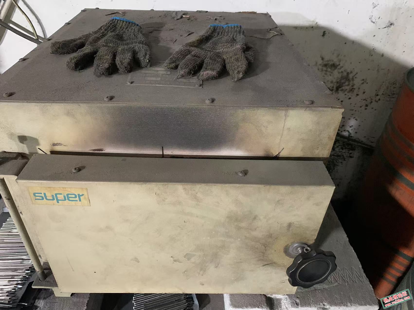

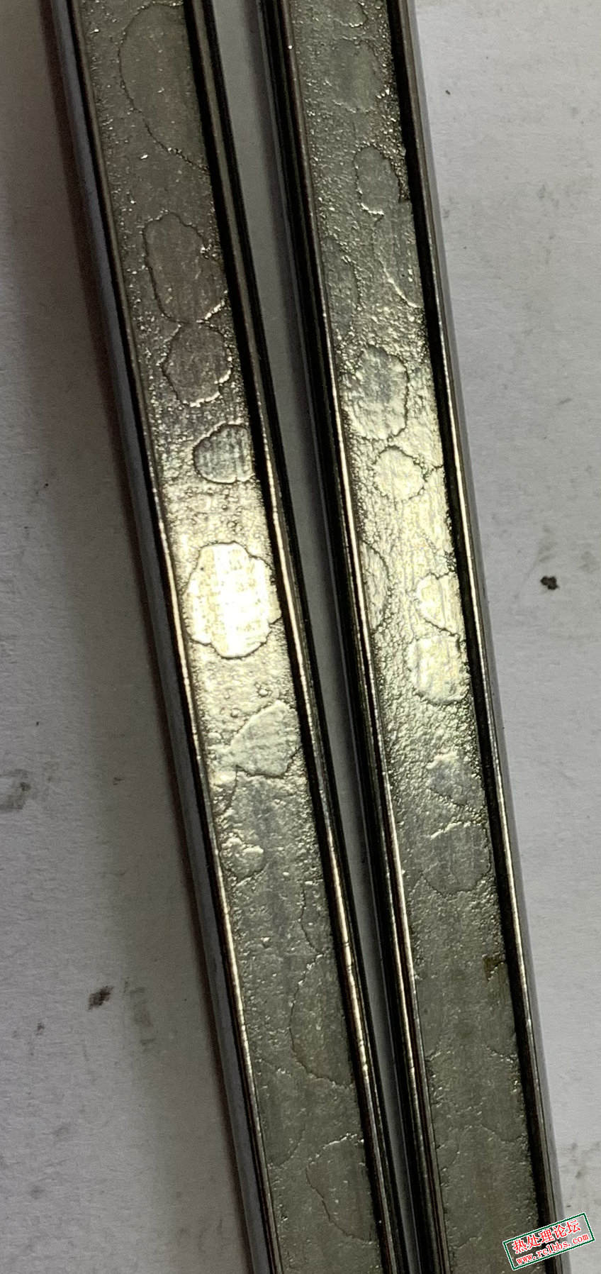

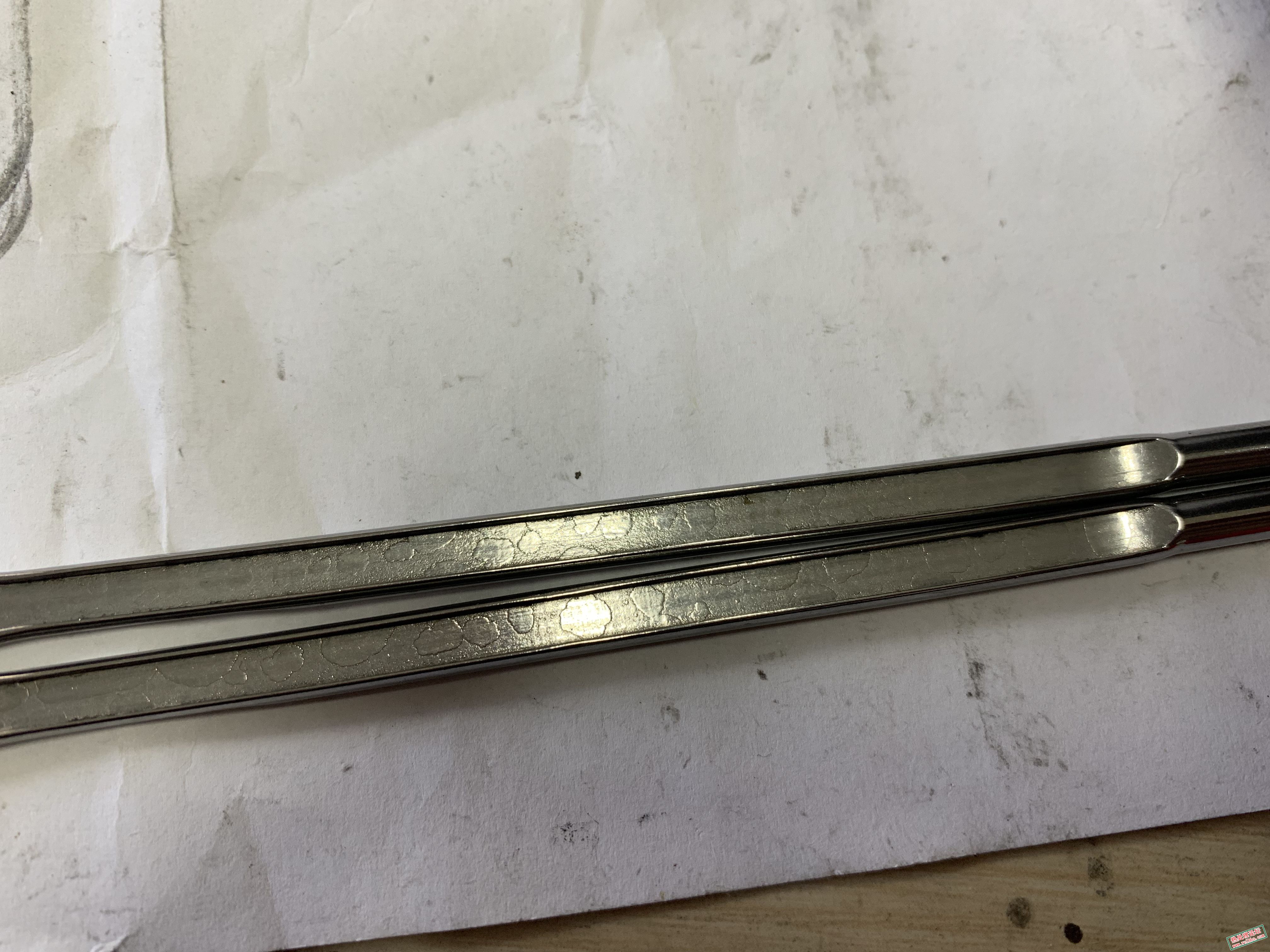

大家好,无意中发现还有这样的论坛,犹如沙漠中看到水源 ,正好有个问题一致困扰着我,请教一下大家,加工的产品的材质是GCR15轴承钢,采用箱式电阻炉780度加热10分钟,取出产品快速倒入淬火油淬火,然后180度油浴炉回火40分钟,再用离心机+研磨砂球抛光,之前也有产品表面花斑现象,但是特别少,1000根才几根,现在比例越来越大,不清楚是什么原因导致的,中途还换过干净的淬火油以及回火油。感激不尽:lol
箱式电阻炉
箱式电阻炉

产品
产品
产品
产品

检查一下电阻炉的炉门上的耐火砖是不是碎了,
一般这种炉子会采用棱柱型耐火砖设计方案,与炉膛壁契合形成初步密封,随后再依靠炉门上的耐热密(类似石棉材质)盘根封条进行最终密封。注意炉门上应该有锁紧用的卡扣结构,使得炉门与炉膛之间形成一定的压力,完成密封。
通常使用这种方案完成密封,不会产生氧化。
如果以前你的氧化情况还能接受,最近开始恶化,建议将炉子修复到正常状态后再使用。

   你这个情况就是表面氧化和脱碳造成的。不同位置氧化的深浅不一致,所以淬火就就出来台阶,高的位置是氧化少的,低的位置是氧化多的。这种情况根本没有规律可言,因为本身就是不封闭的小箱式炉,各种影响因素都有;有时候炉多停一段时间有,有时候空气水分大的时候都出现。
   所以这种实验电炉做氧化法晶粒检测很多人掌握不好呢,和你的这个情况一样,经常搞不好抛光面就出来台阶。
回复 1 0

我一开始也认为是工件高温与空气接触时间长导致的,为此我在网上找过这种老式的电阻炉密封圈,奈何没有耐高温的密封圈,密封棉又不太适用这种电阻炉,又要弹性又要耐高温的密封圈没有找到,再请教你一个问题,表面有凹凸感的同时,材料的硬度也下降了,以前都是63-65HRC之间,现在只有59-63HRC之间。

发表于 2024-11-1 15:38:38 | 显示全部楼层
零件表面像是氧化皮脱落之后的样子。建议检查炉体密封,特别时炉门的密封状态。零件在加热过程中产生了氧化皮,部分位置氧化多一些,抛光之后手摸上去就会凹下去。

硬度差异是表面抛光后残留的脱碳/贫碳层深度不同造成的。可以简单的考虑用盘根加螺丝锁紧试试。实在无法解决可以考虑通氮气。

楼主这是发生脱碳了,表面硬度应该也是波荡起伏的。需要优先解决炉子密封的问题。
如果实在找不到合适的密封圈,简单的做法是在炉子内放入大量的木炭。同产品一起加热。
可以缓解脱炭现象。

签到天数: 184 天
发表于 2024-11-11 16:56:07 | 显示全部楼层
小小小叶 发表于 2024-11-8 16:33
http://www.iqiyi.com/v_2fqdpcdwc8k.html请看操作视频
首先建议按照15楼的回复来检查维修设备。然后可以考虑9楼的加木炭的方案试试。视频中加料的盘子不是太大,炉膛下方应该也有空间,做个铁盘子装好木炭放进炉中,零件盘子放在木碳上。8分钟就会开炉,也不会造成多少增碳,只是木炭消耗量会比较大,建议额外多做几个盘子,轮流使用。
