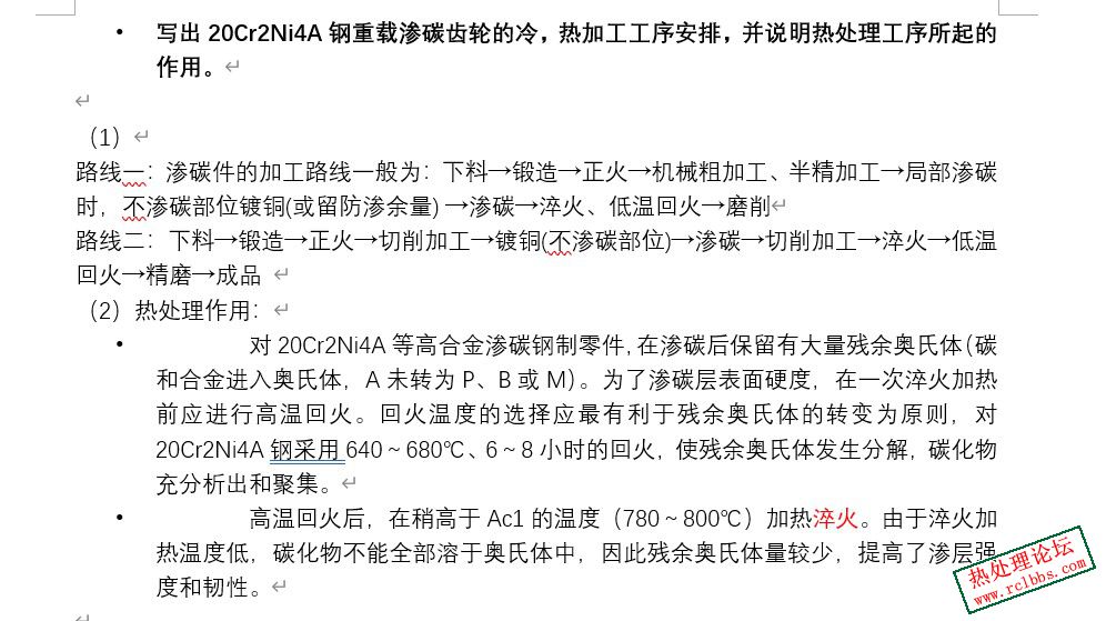

发表于 2024-11-3 20:03:00 | 显示全部楼层 |阅读模式
请问一次淬火后不进行回火了?

发表于 2024-11-4 12:57:27 来自手机 | 显示全部楼层
一般是渗碳后+2~3次高回,再来790淬火,180~220回火

发表于 2024-11-3 20:51:28 来自手机 | 显示全部楼层
一次加热淬火后会进行低温回火啊

 楼主| 发表于 2024-11-3 21:36:04 | 显示全部楼层
金丝猫咪咪 发表于 2024-11-3 20:51
一次加热淬火后会进行低温回火啊
懂了。谢谢。那答案错了。

发表于 2024-11-4 10:41:10 | 显示全部楼层
照片教材上不是写了回火吗?这个材料比较特殊,比常规的低碳合金钢渗碳多一道淬火和高温回火。没有啥毛病啊

 楼主| 发表于 2024-11-6 10:40:51 | 显示全部楼层

签到天数: 63 天
发表于 2024-11-9 08:11:47 | 显示全部楼层
渗碳后的淬火和回火工艺要看材料——高淬透性的材料如18CrNiMo7-6渗完之后要坑冷高回,然后加热淬火再低回;20CrMnTi、20CrMnMo这种低淬透性一般渗完直接淬火低回
签到天数: 894 天
发表于 2024-11-10 10:13:38 | 显示全部楼层
逆居儿 发表于 2024-11-9 08:11
渗碳后的淬火和回火工艺要看材料——高淬透性的材料如18CrNiMo7-6渗完之后要坑冷高回,然后加热淬火再低回 ...
渗碳后直淬与渗碳后坑冷再加热淬火的与淬透性高低有啥关系?? 善于思考,但总结的不对.应该是与晶粒度或者变形有关联.
签到天数: 894 天
发表于 2024-11-10 10:16:23 | 显示全部楼层
我再说的更直白一点,渗碳温度通常较高,晶粒度粗大些,淬火温度略低,晶粒度会更细.另外还有一个变形的考量.如果没有这2个问题,渗后直淬成本更低,优先采用.
签到天数: 63 天
发表于 2024-11-11 08:03:58 | 显示全部楼层
wanggong 发表于 2024-11-10 10:13
渗碳后直淬与渗碳后坑冷再加热淬火的与淬透性高低有啥关系?? 善于思考,但总结的不对.应该是与晶粒度 ...
谢谢前辈指出,大概是我理解得不到位,会继续加油的
