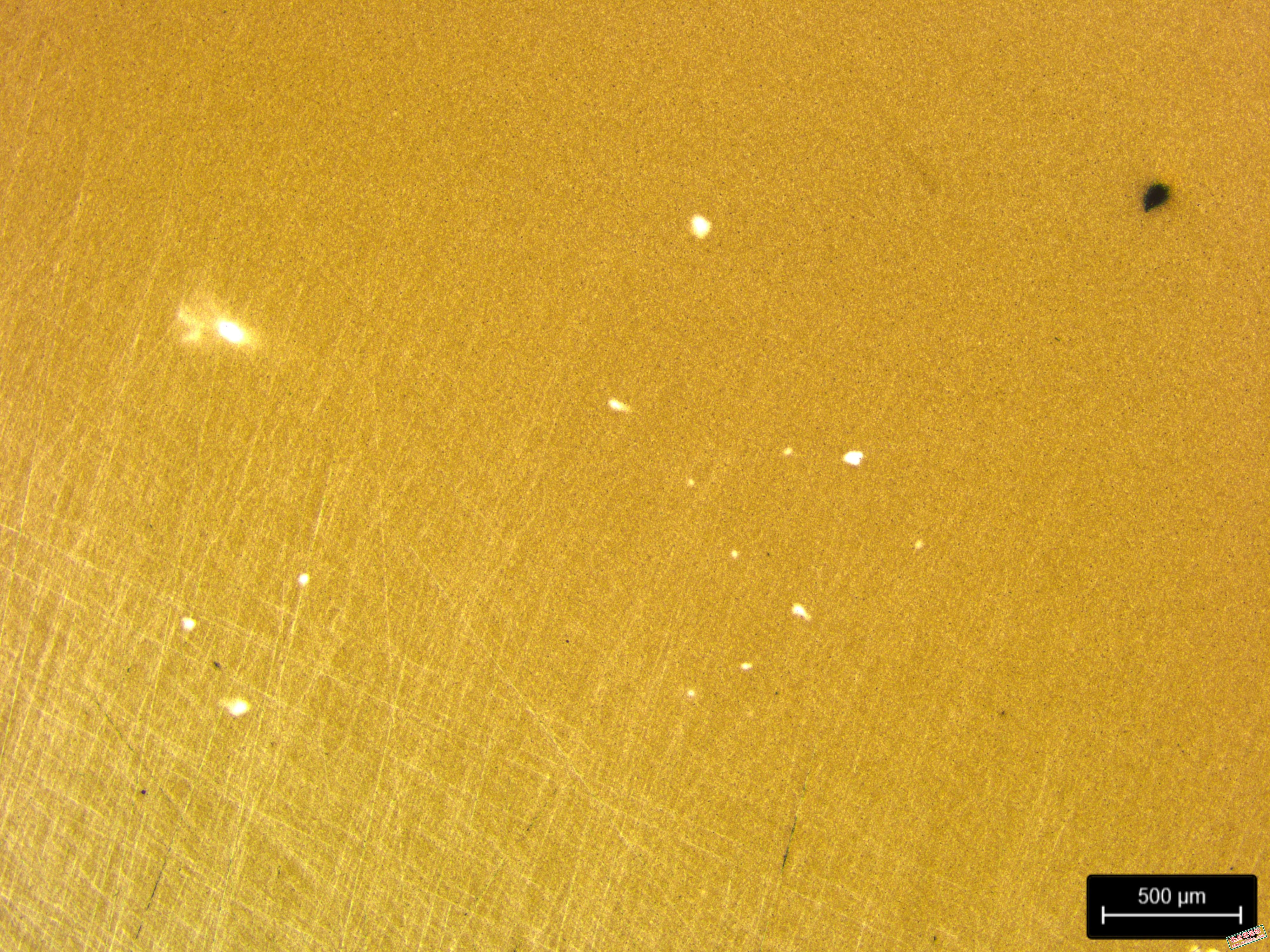

[讨论] 白色组织是什么?难腐蚀的原因?
签到天数: 1402 天
发表于 2024-11-6 09:52:48 | 显示全部楼层 |阅读模式

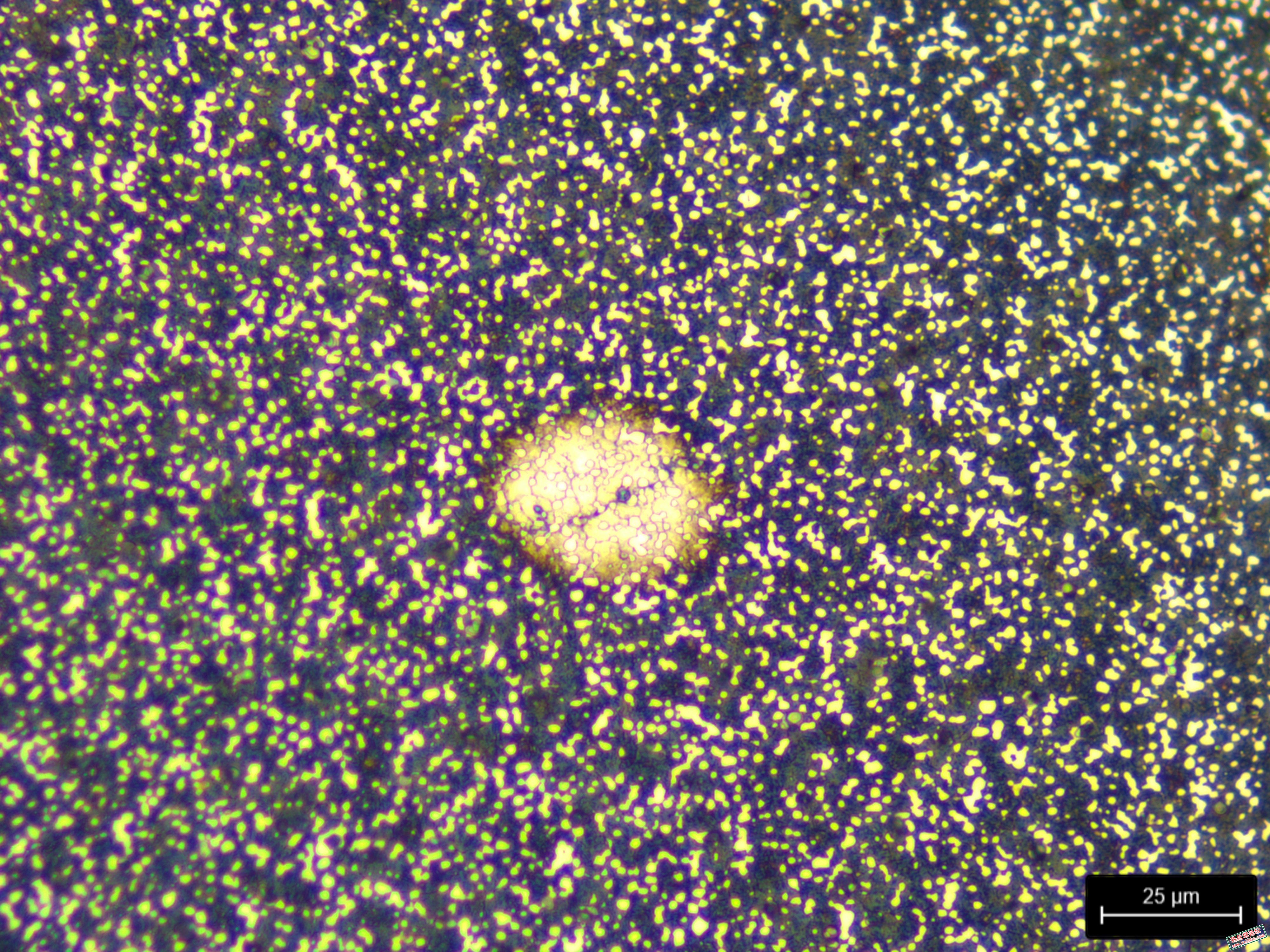

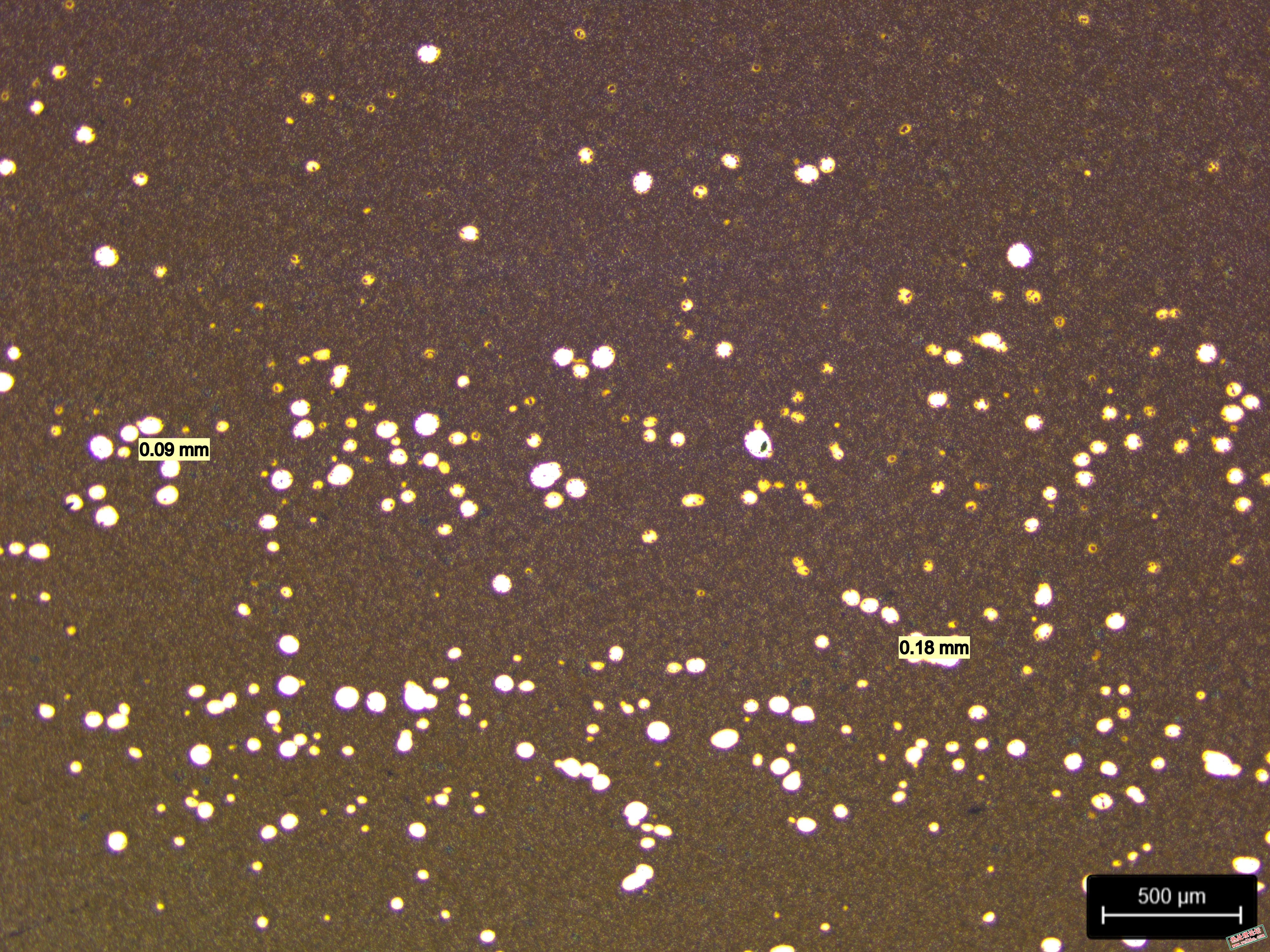

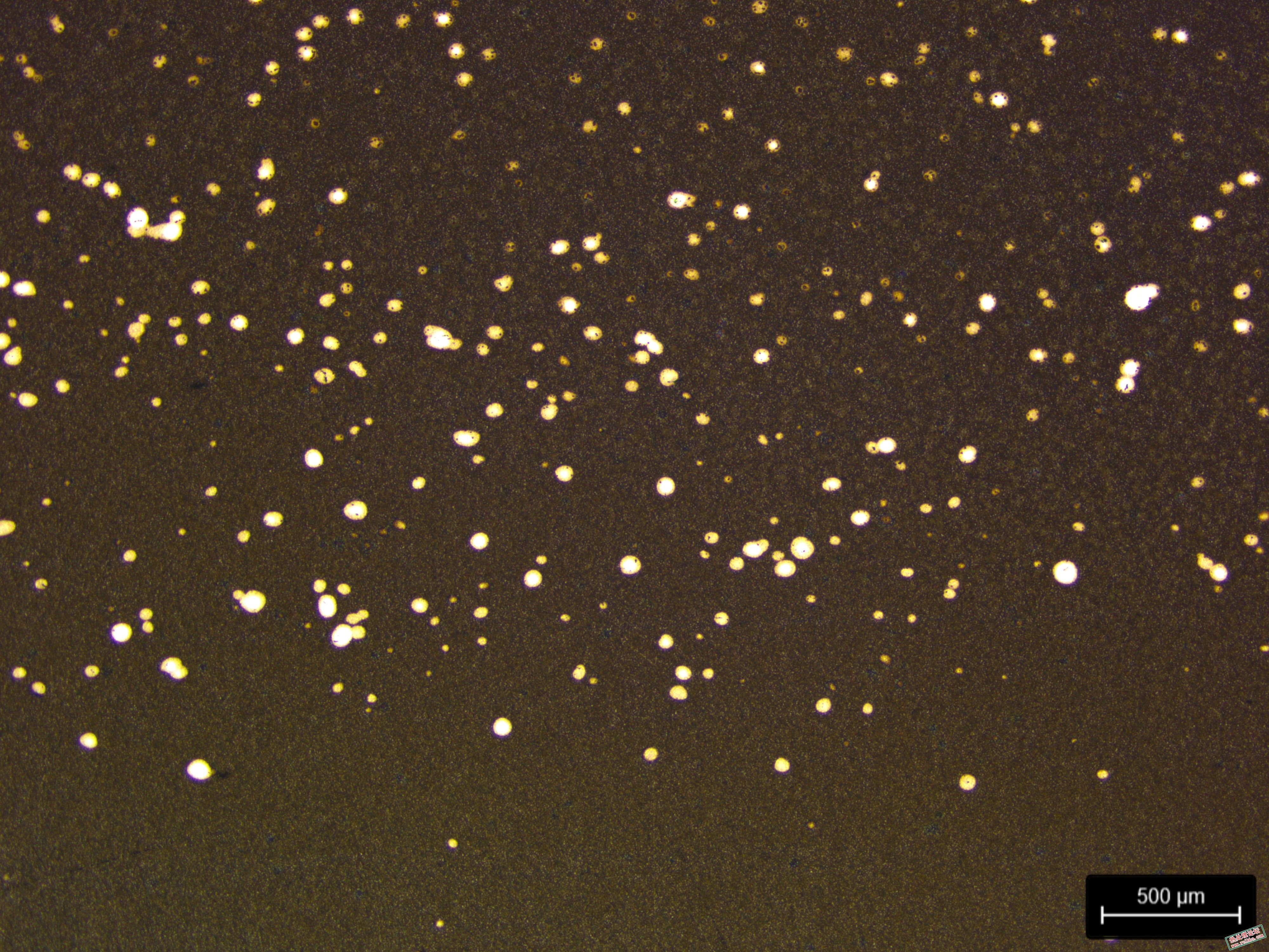

异常白色点状
异常白色点状
异常白色点状
异常白色点状
异常白色点状高倍观察
异常白色点状高倍观察

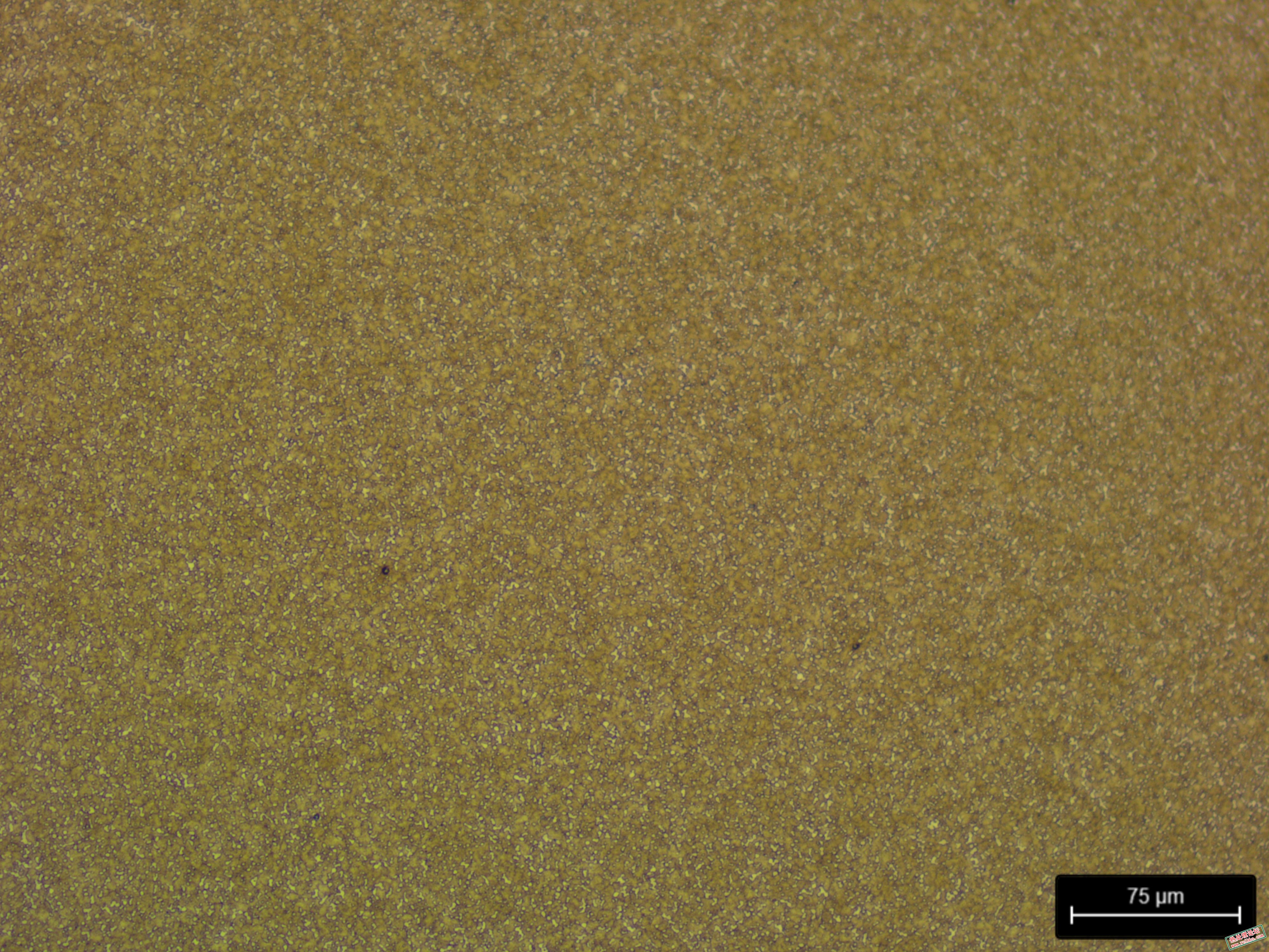

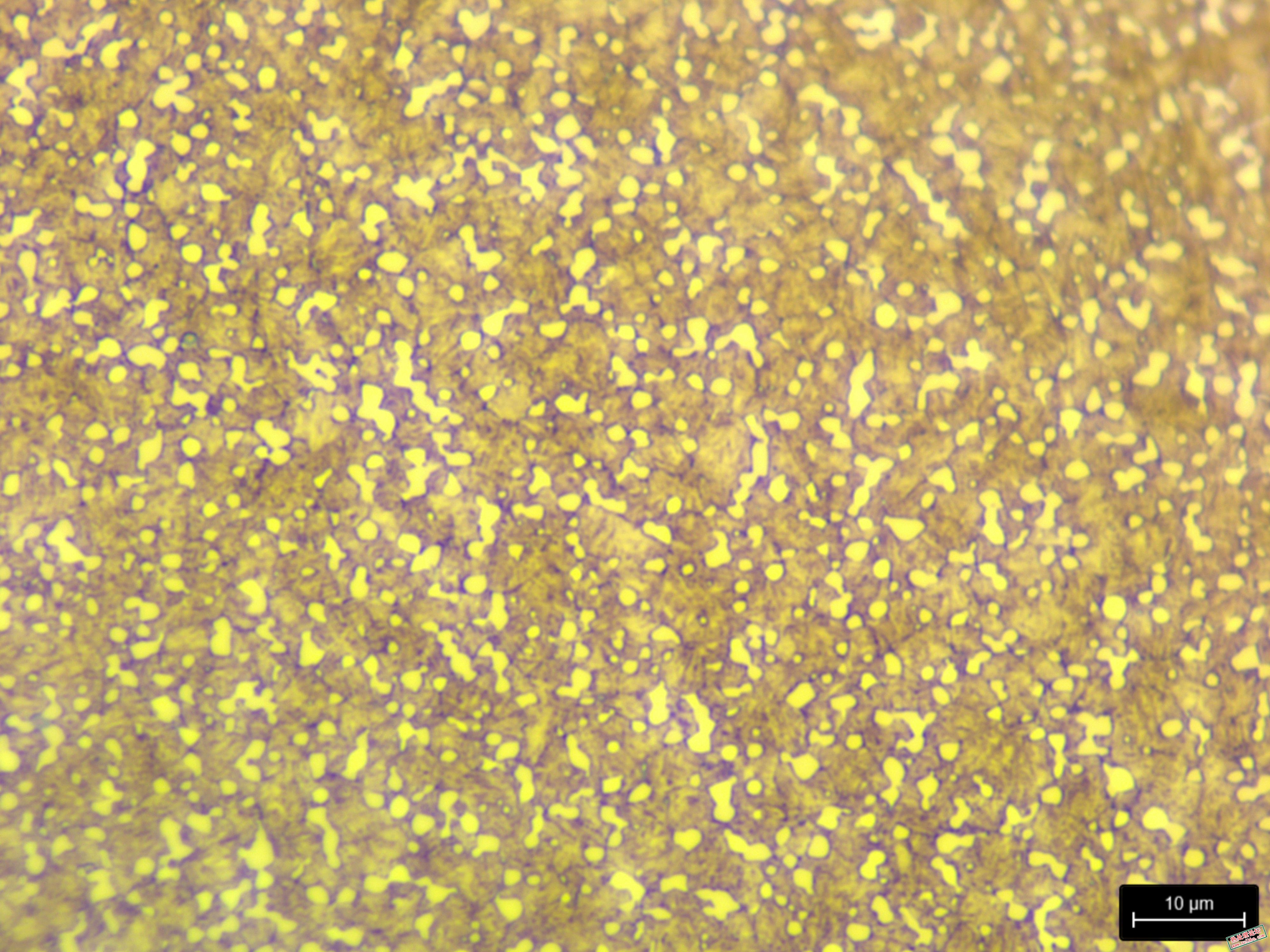

正常组织
正常组织

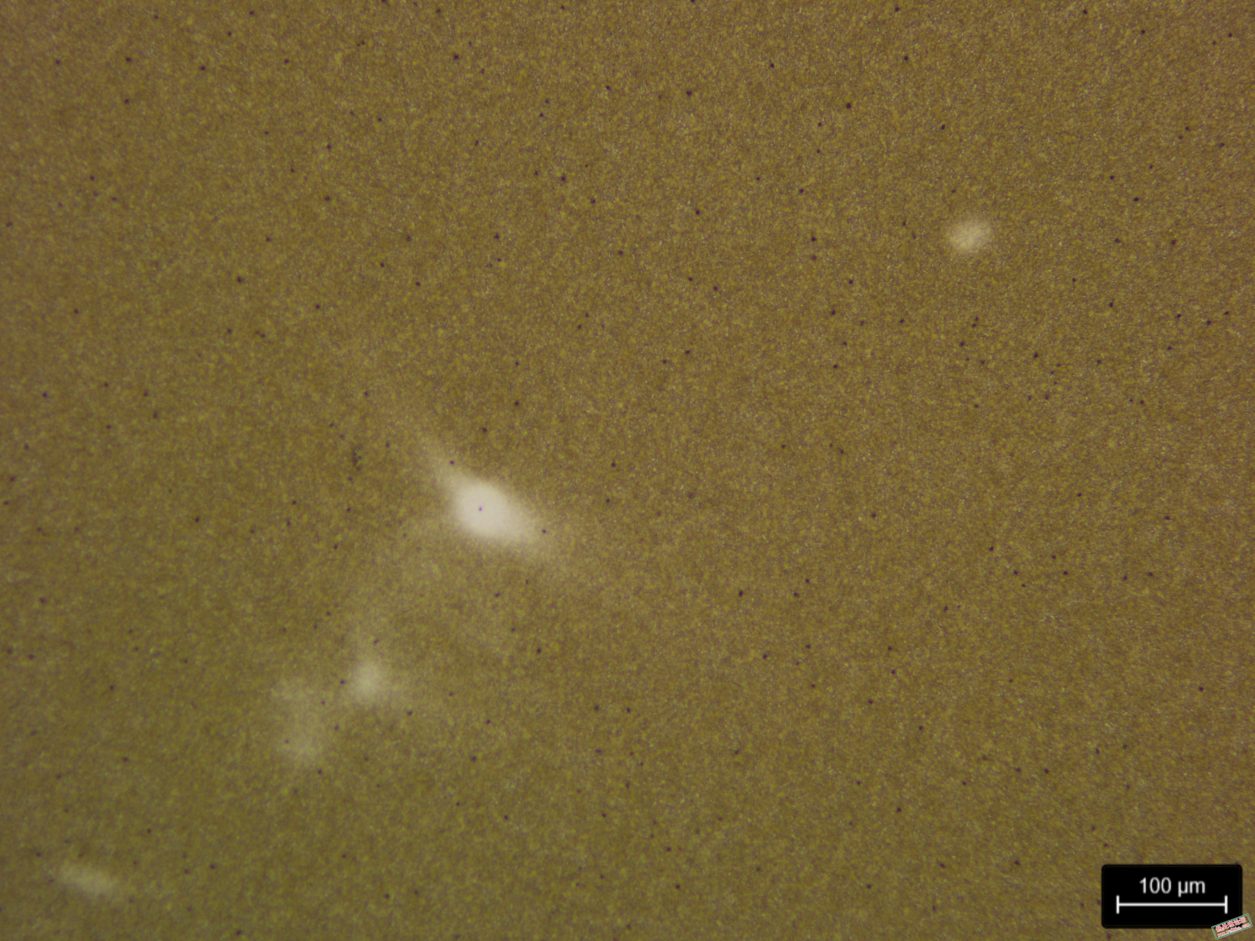

难腐蚀白色
难腐蚀白色
异常白色点状
异常白色点状
异常白色点状高倍观察
异常白色点状高倍观察
正常组织
正常组织
正常组织
正常组织
难腐蚀白色
难腐蚀白色

发表于 2024-11-6 12:51:53 | 显示全部楼层
有点像电打火的的痕迹,如果样件采用过线切割的取料的话,可能是电流调的太大了,打火的影响区域比较深,没有去除干净。
回复 顶 1 踩 0
签到天数: 1421 天
发表于 2024-11-6 13:17:38 | 显示全部楼层
线切割造成的,多磨点就可以了
回复 顶 1 踩 0
签到天数: 194 天
发表于 2024-11-6 13:07:16 | 显示全部楼层
就是2.3楼说的线切割遗留下来的二次淬火马氏体,耐腐蚀
回复 顶 1 踩 0
签到天数: 520 天
发表于 2024-11-6 12:43:42 | 显示全部楼层
线切割打磨不足的坨子,磨深一点应该就没了
回复 顶 1 踩 0
签到天数: 61 天
发表于 2024-11-17 21:18:38 | 显示全部楼层
碳化钨线割会导致内部裂纹吗
签到天数: 520 天
发表于 2024-11-18 08:16:44 | 显示全部楼层
lijun1289 发表于 2024-11-17 21:18
碳化钨线割会导致内部裂纹吗
碳化物还是碳化钨?
碳化物和基体切割都有可能导致裂纹,一般深度仅限于线切割烧伤区域,打磨掉就没了。材料塑性极差时候,线切割可能导致直接断裂,这个有遇到过,边切边裂。
碳化钨没见过。
发表于 2024-11-21 10:27:49 | 显示全部楼层
应该是线切割造成的,多磨掉点试试
