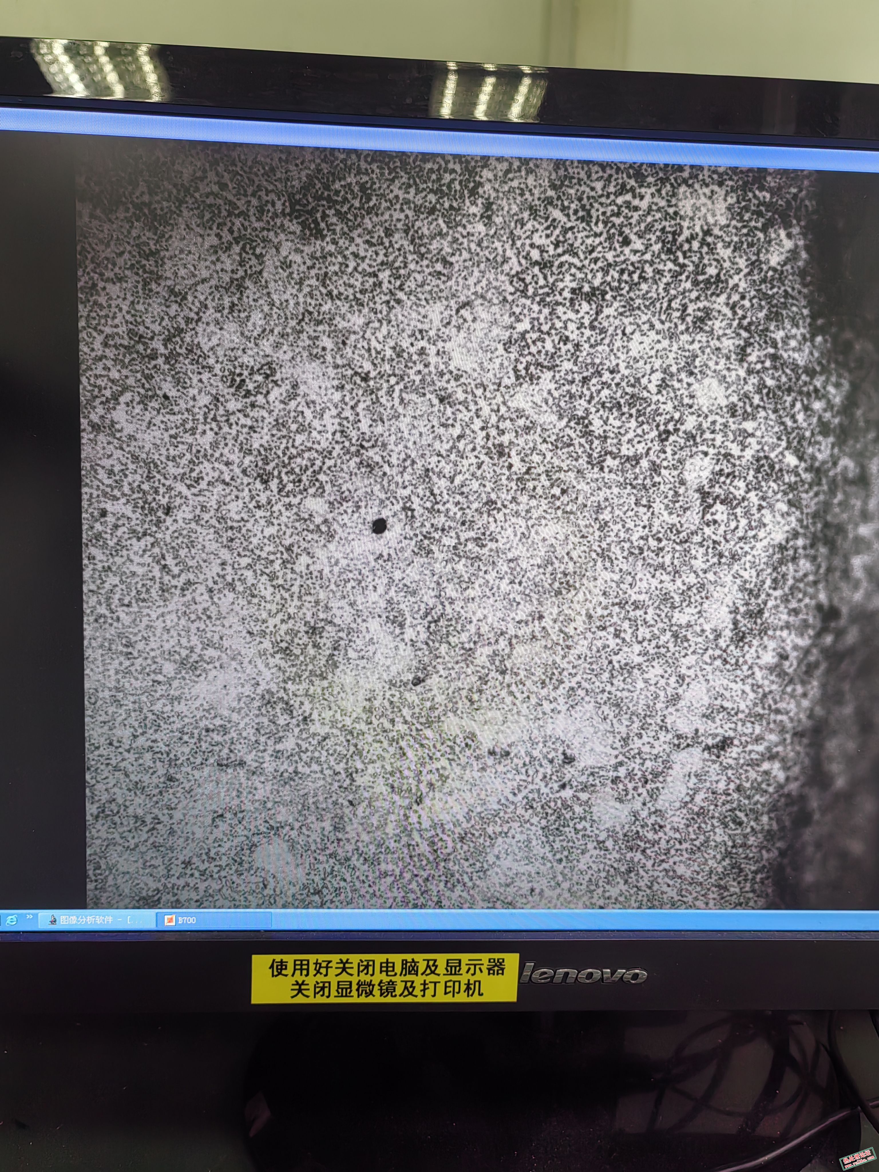

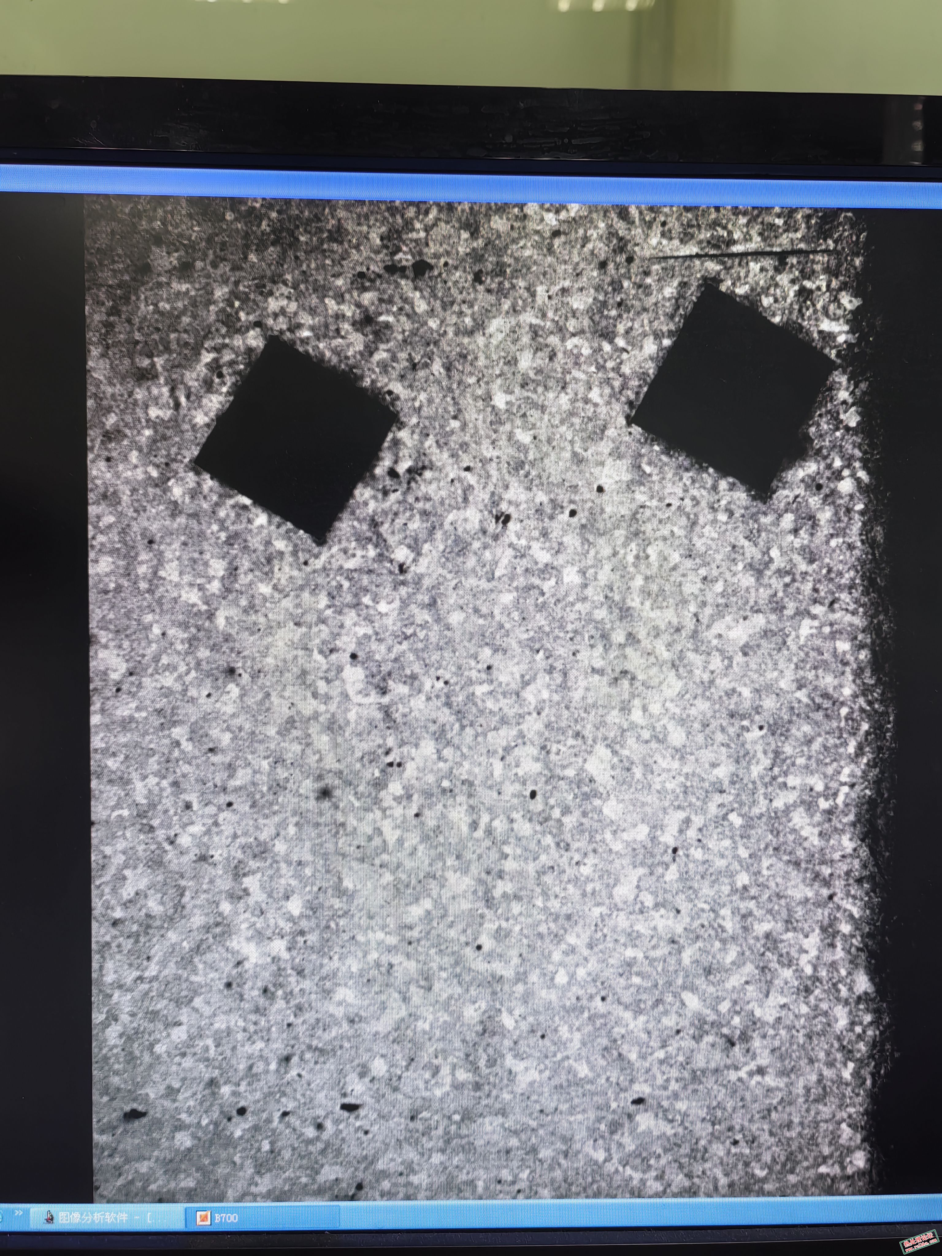

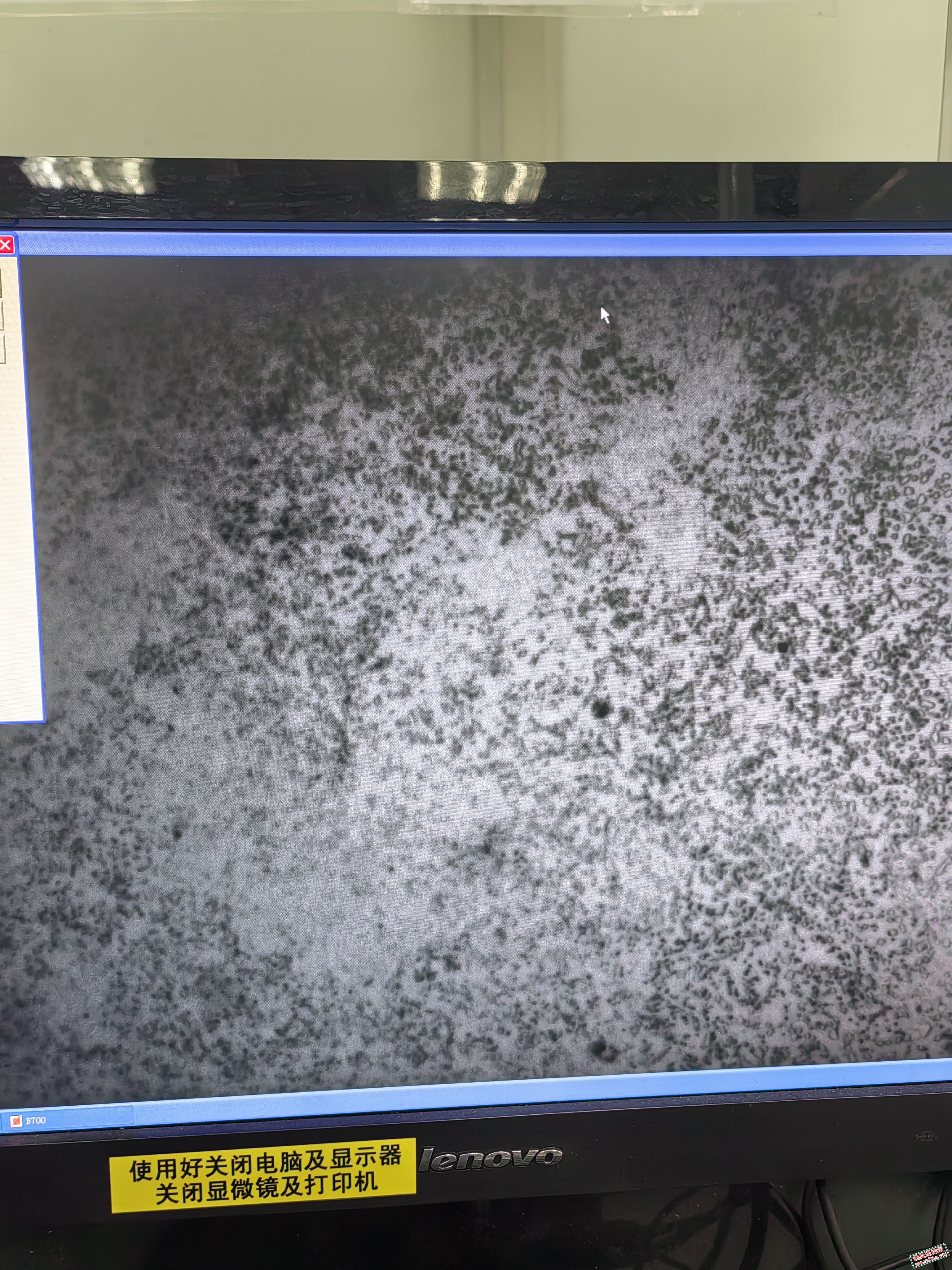

球化后组织,车销崩刀,组织是否有异常。
我感觉黑一块,白一块,是否球化有重工?
400倍
400倍
100倍
100倍
1000倍
1000倍

发表于 2024-11-7 11:23:17 | 显示全部楼层
    你说的黑一块、白一块,其实所看到的这些不同区域的组织实际上是原始珠光体团区域。区域越大就是因为锻造后的珠光体团区域越大,如果是把锻造后或者热轧晶粒较粗的产品进行正火处理,细化珠光体团,再球化处理所看到的黑白区域就会变小了。另外黑白区域还存在成分偏差问题。
    这种组织可能对机加工造成影响,但不是绝对的,也看机加工各种参数,可以验证一下,如果确实有影响,可能通过前期的热处理改善。

 楼主| 发表于 2024-11-7 12:30:13 来自手机 | 显示全部楼层
白区是锻造时形成的碳化物,和黑区球化退火时形成的碳化物,会不会白色比较硬,下午看看能不能打硬度。

 楼主| 发表于 2024-11-7 13:05:48 | 显示全部楼层
不好意思,以上理解错了。你说这是原始珠光体就有黑白,锻造能影响什么呢?

发表于 2024-11-25 17:01:44 | 显示全部楼层
球化效果还可以,应该有偏析,如果有打刀,可以多观察几个地方,有没有块状一次碳化物

发表于 2024-11-27 16:44:59 | 显示全部楼层
球化效果还可以。至于为啥黑一块白,知识不够解释不了
