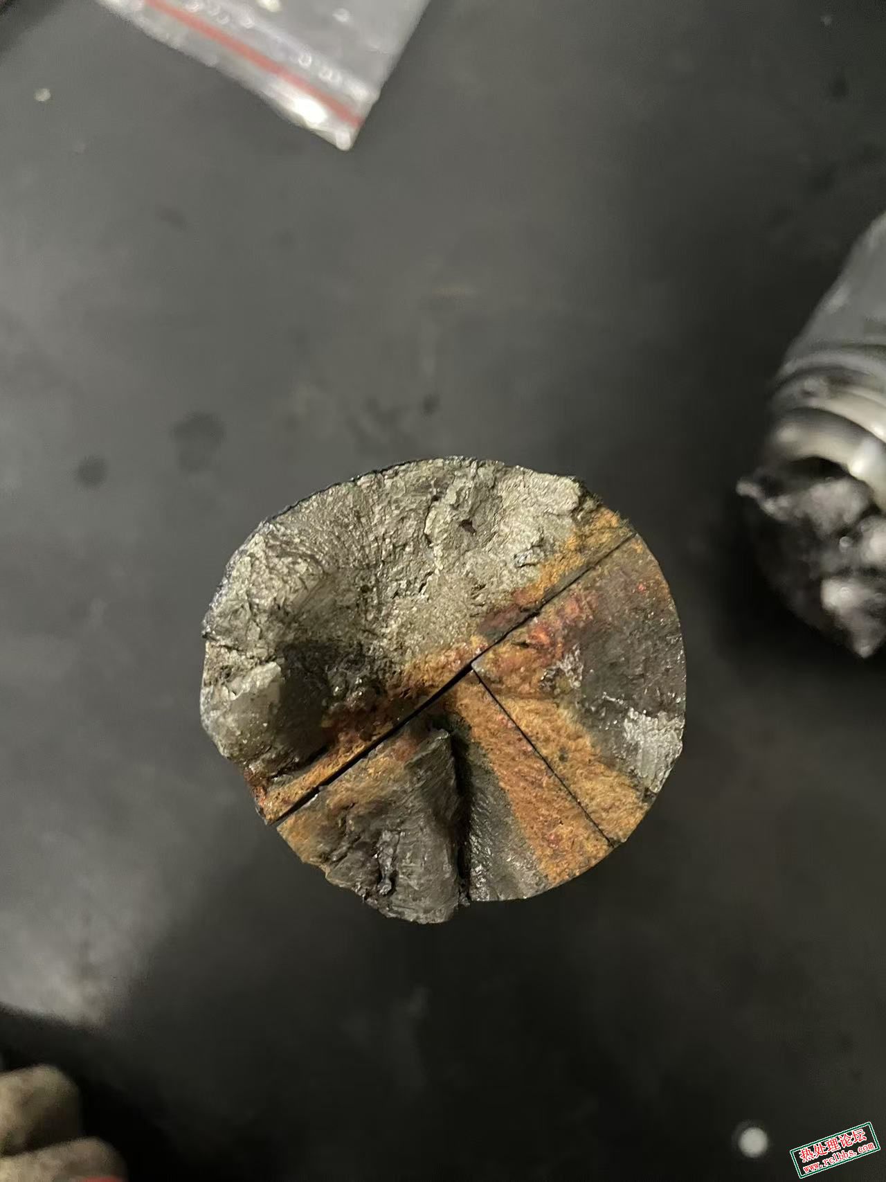

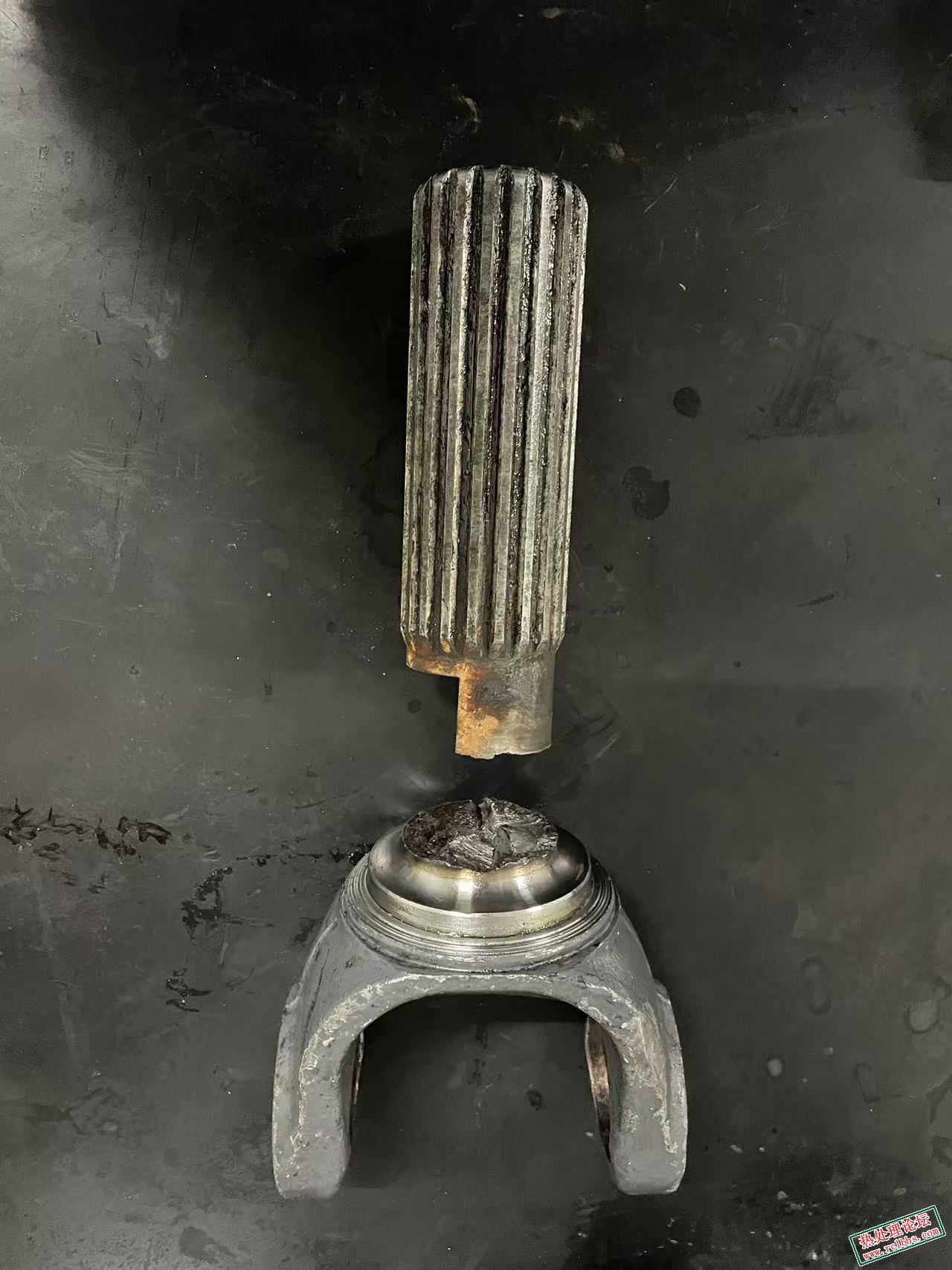

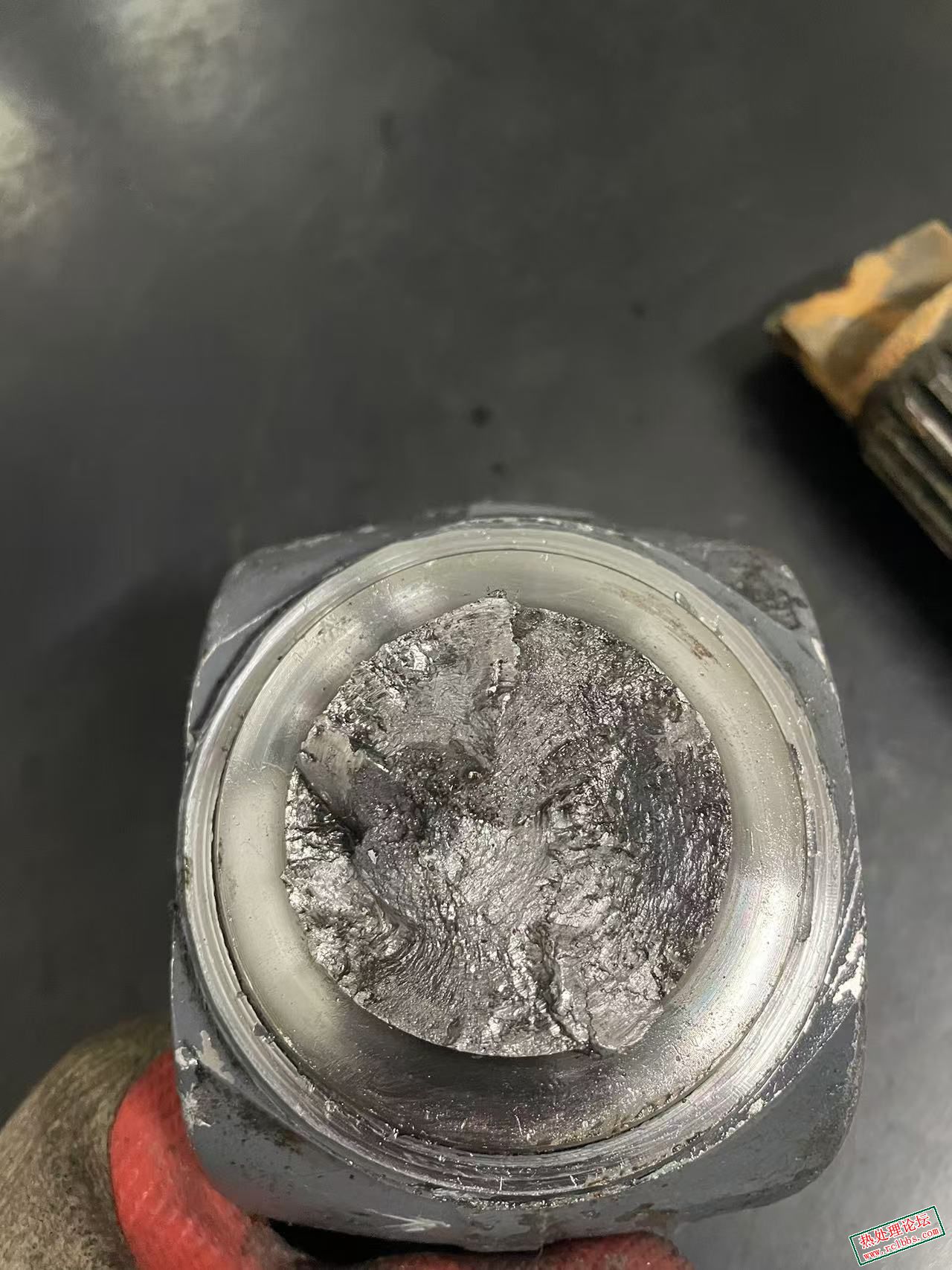

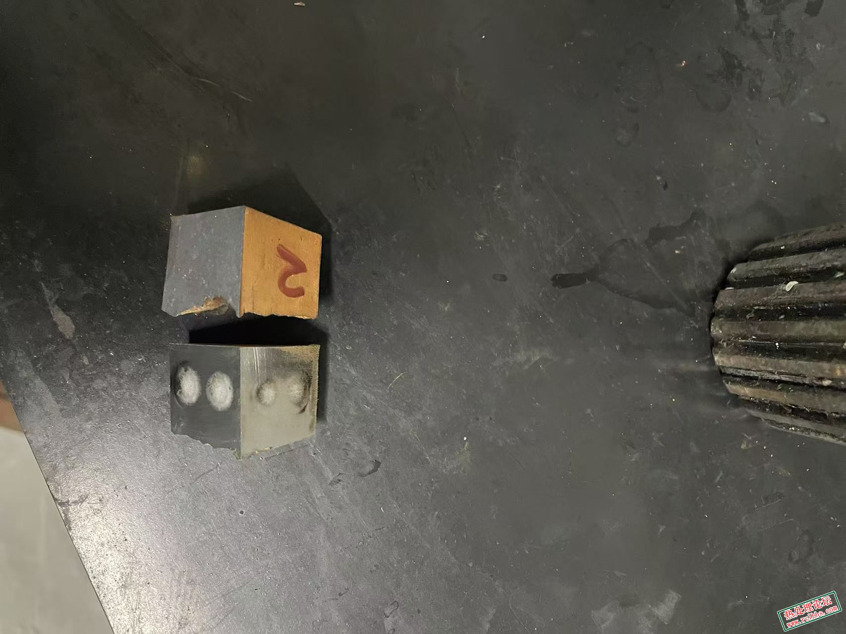

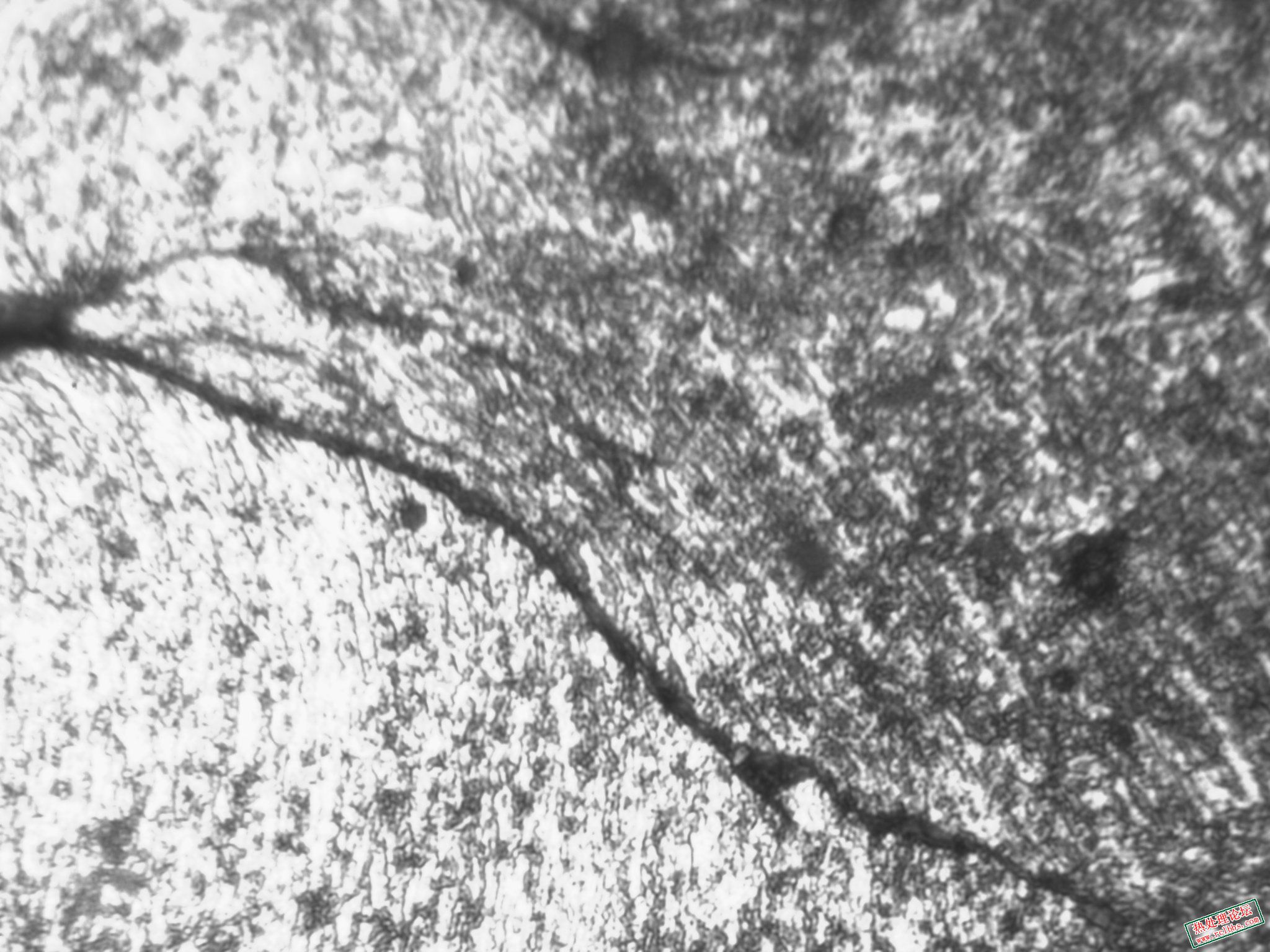

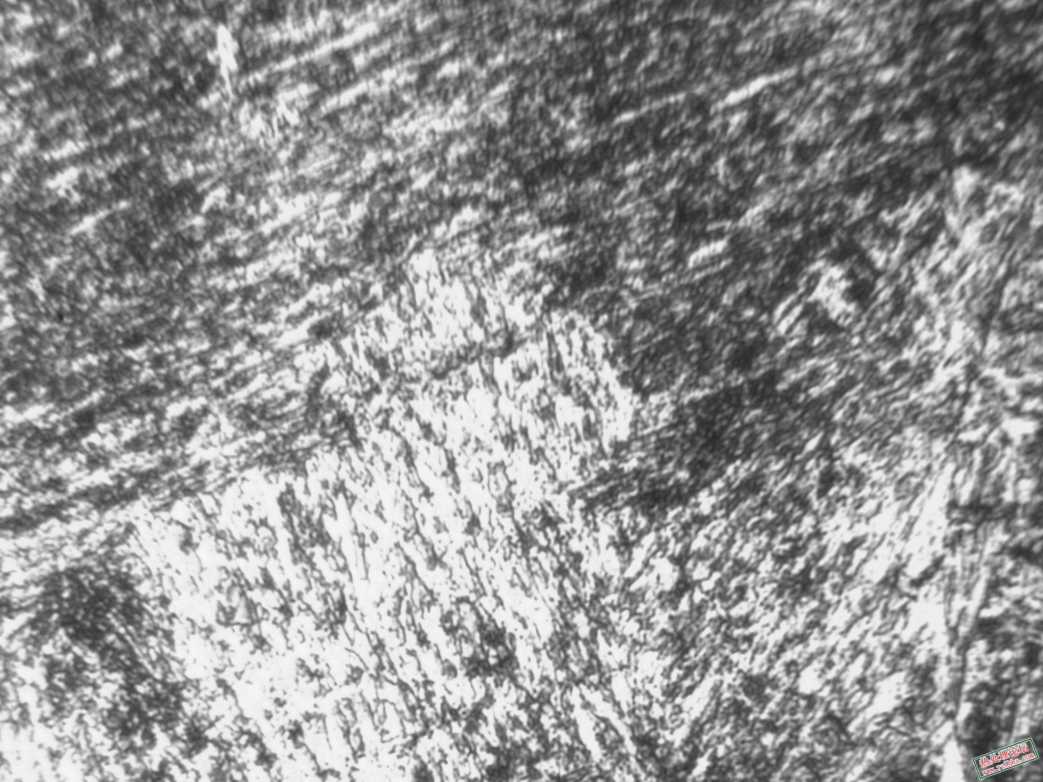

轴叉在使用中断裂,材质40Cr,热处理调质,840+590,保温时间2.5h,硬度要求22-26HRC,芯部硬度HB237,
希望大家帮忙指导一下看看是什么原因引起的断裂
断裂部位
断裂部位
叉部断口
叉部断口

金相光谱
金相光谱
近断裂处金相
近断裂处金相
有裂纹金相
有裂纹金相

发表于 2024-11-15 11:49:08 | 显示全部楼层
看最后一张照片感觉有不少大颗粒额,回火后怎么冷却的
签到天数: 27 天
 楼主| 发表于 2024-11-18 09:27:48 | 显示全部楼层
回火后就是正常空冷,其他的就没有了
