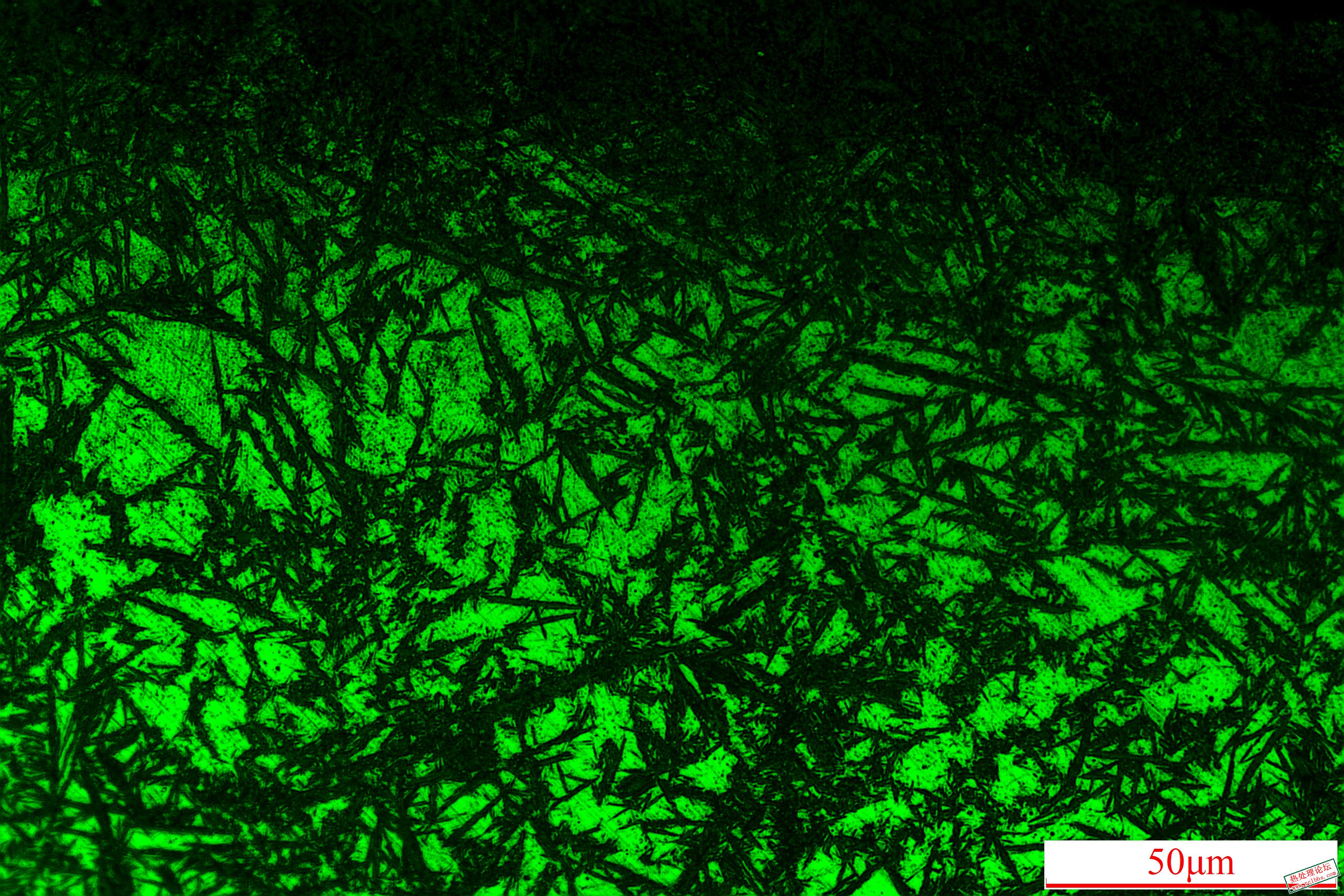

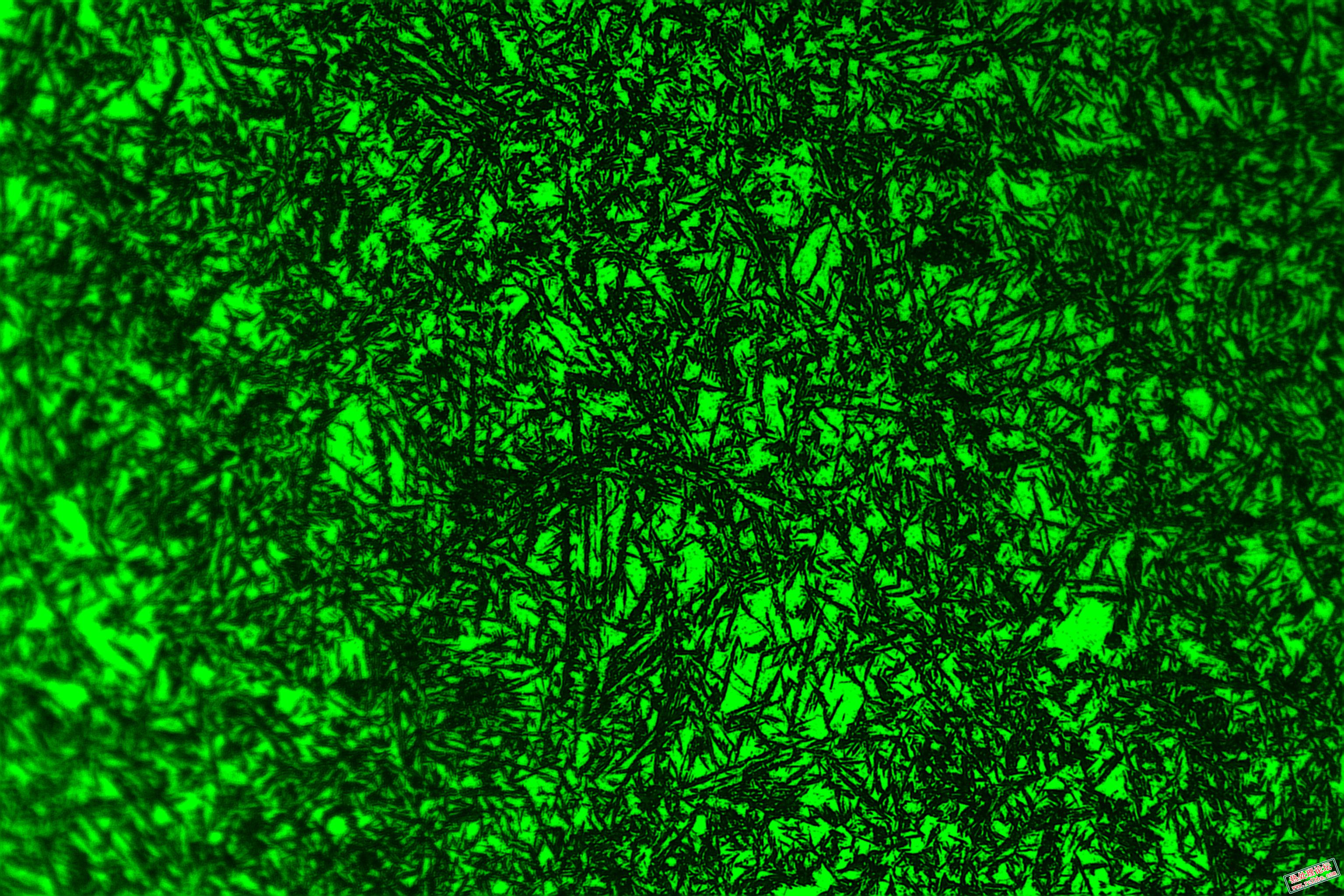

材料为20Cr2Ni4A的一个隔套,工艺是经过高温回火后再淬火的
想请问下其中图一的黑色组织是马氏体+贝氏体吗,图二基本都是贝氏体吗(PS:图一 图二不是一起做的)
在同一位置为啥会同时出现M+B呢、而且往往是贝氏体又长又粗大呢
出现贝氏体是因为冷速吗,还有没有其它原因
麻烦各位前辈不吝赐教
图一
图一
图二
图二

你是做的贝氏体等温淬火吗,如果不是,那第一张白色位置就是残奥位置,其它的是针状马氏体,第二张也是同样的道理。主要还是图片太拉了,然后你可以自己根据工艺来佐证。
