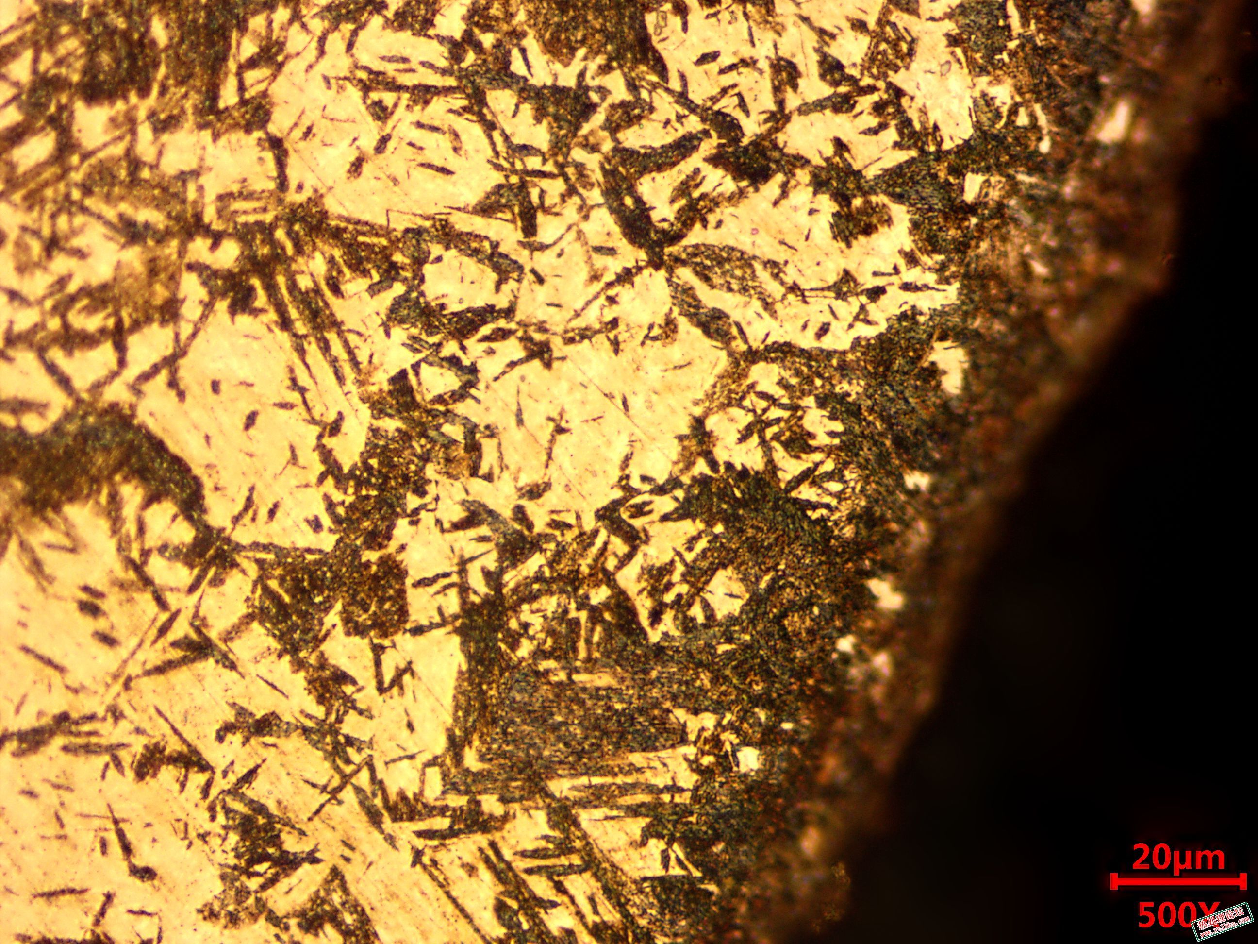

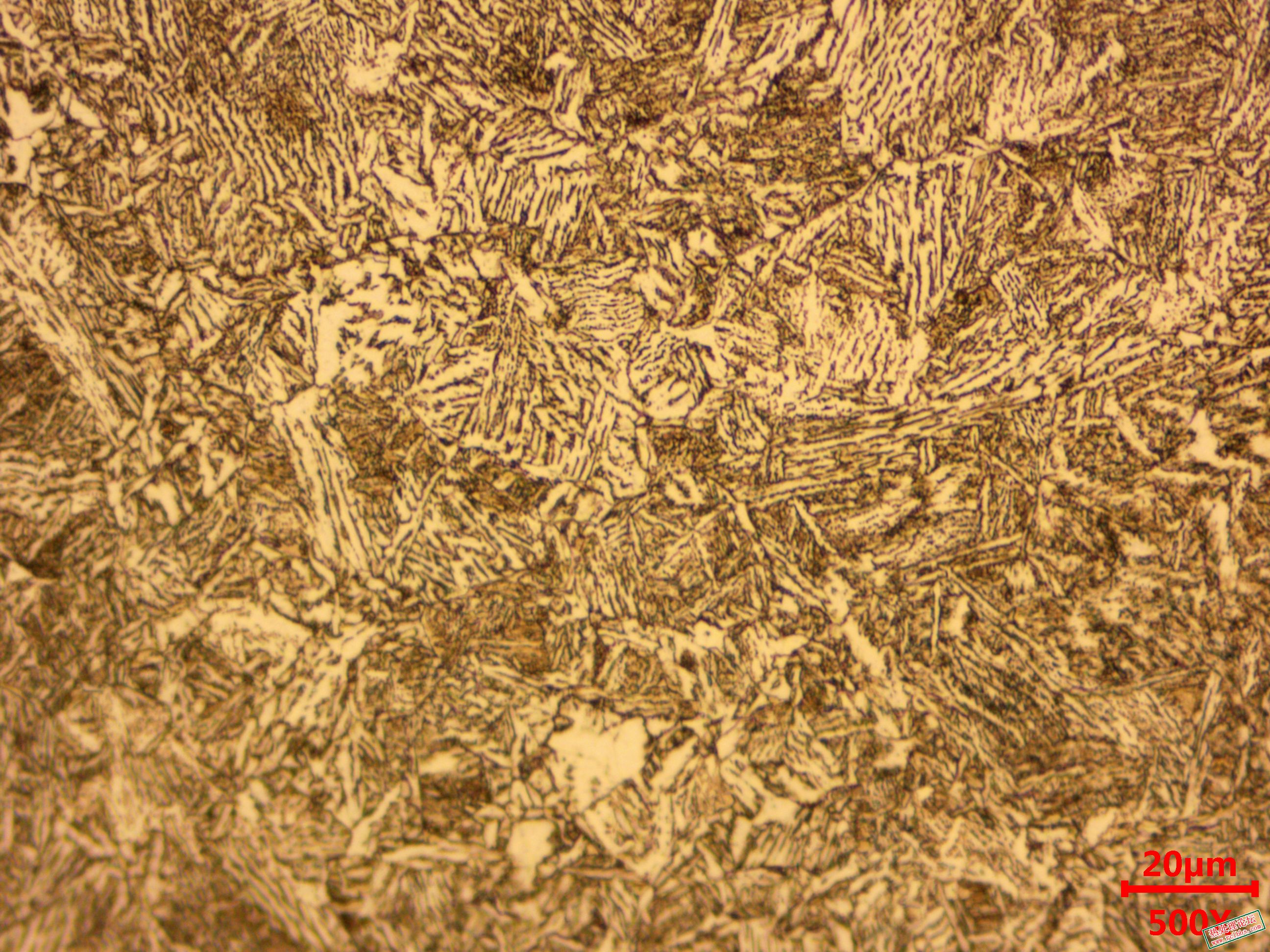

880℃ 1.05渗碳强渗  880℃  0.65扩散   840℃淬火  160℃回火
表面硬度0.1㎜位置维氏换算成HRC  只有53       距表面1-2毫米处23HRC

发表于 2024-11-12 13:30:51 | 显示全部楼层
晶粒粗大,残奥过多,冷速不足。可能是原材料组织太差。

 楼主| 发表于 2024-11-12 15:14:24 | 显示全部楼层
残奥?你说的残奥是哪部分,帮忙标记下,大块的应是马氏体吧

签到天数: 520 天
发表于 2024-11-12 16:11:21 | 显示全部楼层
白色块是马氏体,伴随着粗大的组织,马氏体截断中的残余奥氏体也必然增多,二者是正相关的,除非你做过各种工作,促使残奥转变成其他的。
签到天数: 2258 天
发表于 2024-11-14 07:59:45 | 显示全部楼层
  主要还是冷却方面出现了异常,从表面屈氏体和芯部贝氏体就可以看出,这个冷却速度没有跟上,所以重点放在排查冷却方面(设备类型、淬火介质类型  淬火介质特性、搅拌方式、产品规格)
签到天数: 789 天
发表于 2024-11-14 09:45:21 | 显示全部楼层
dzkyx1314 发表于 2024-11-14 07:59
主要还是冷却方面出现了异常,从表面屈氏体和芯部贝氏体就可以看出,这个冷却速度没有跟上,所以重点放在 ...
表面没看到屈氏体啊,芯部感觉没有热投,还是锻打毛坯组织,条状铁素体!

签到天数: 194 天
 楼主| 发表于 2024-11-15 16:48:28 | 显示全部楼层
主要原因是零件个体小   840淬火实际下油温度估计830   我家是慢油,冷却速度80左右,表面碳浓度也低,这几个方面原因综合起来就是垃圾产品  报废了
技术变更材料不验证  生产将20Cr材料按20CrMnTi工艺生产还不送检  这叫什么事  报废了都被处罚
签到天数: 160 天
发表于 2025-7-18 19:25:26 来自手机 | 显示全部楼层
表面 碳浓度低了,扩散碳势建议设为0.85。
