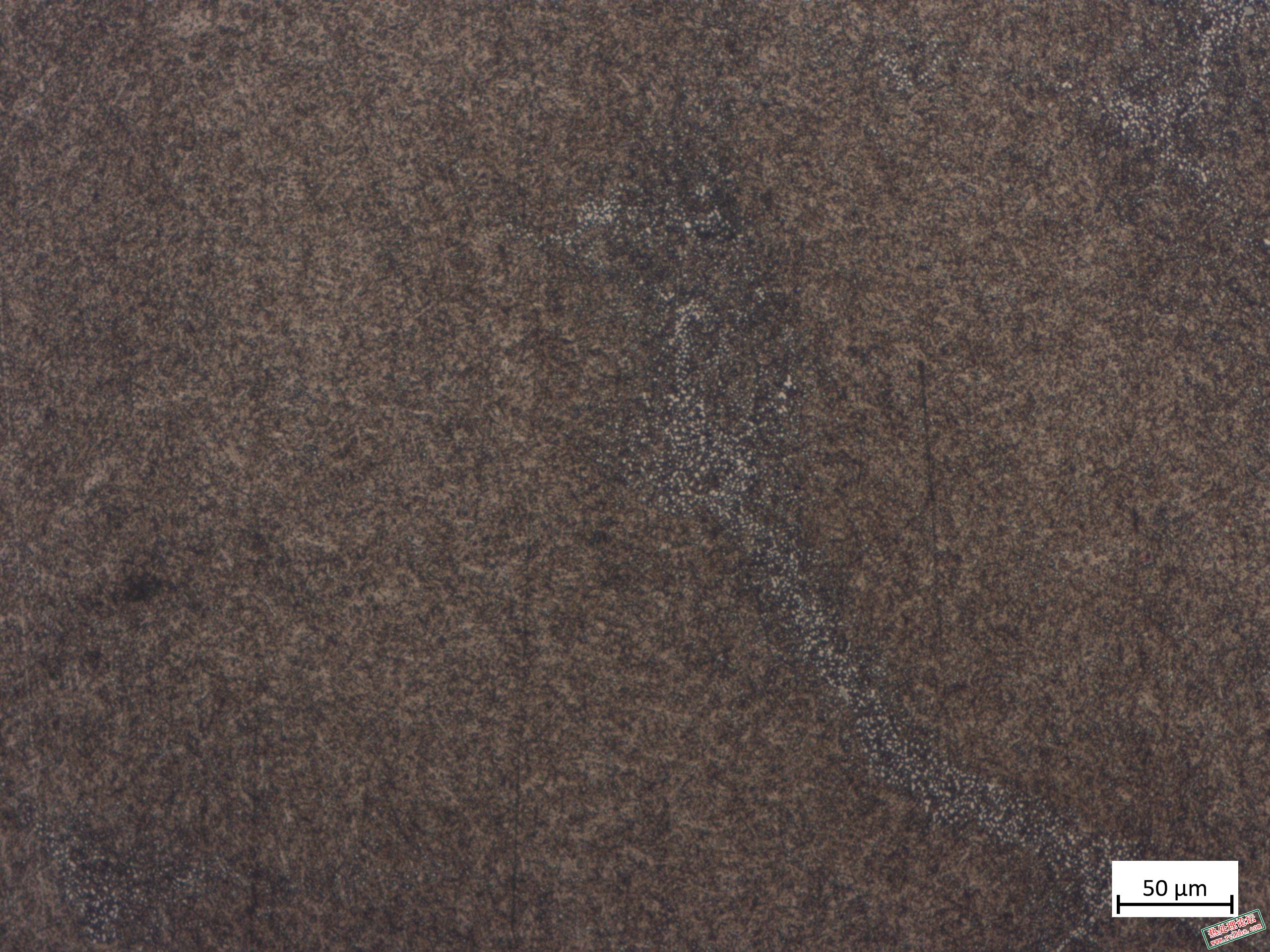

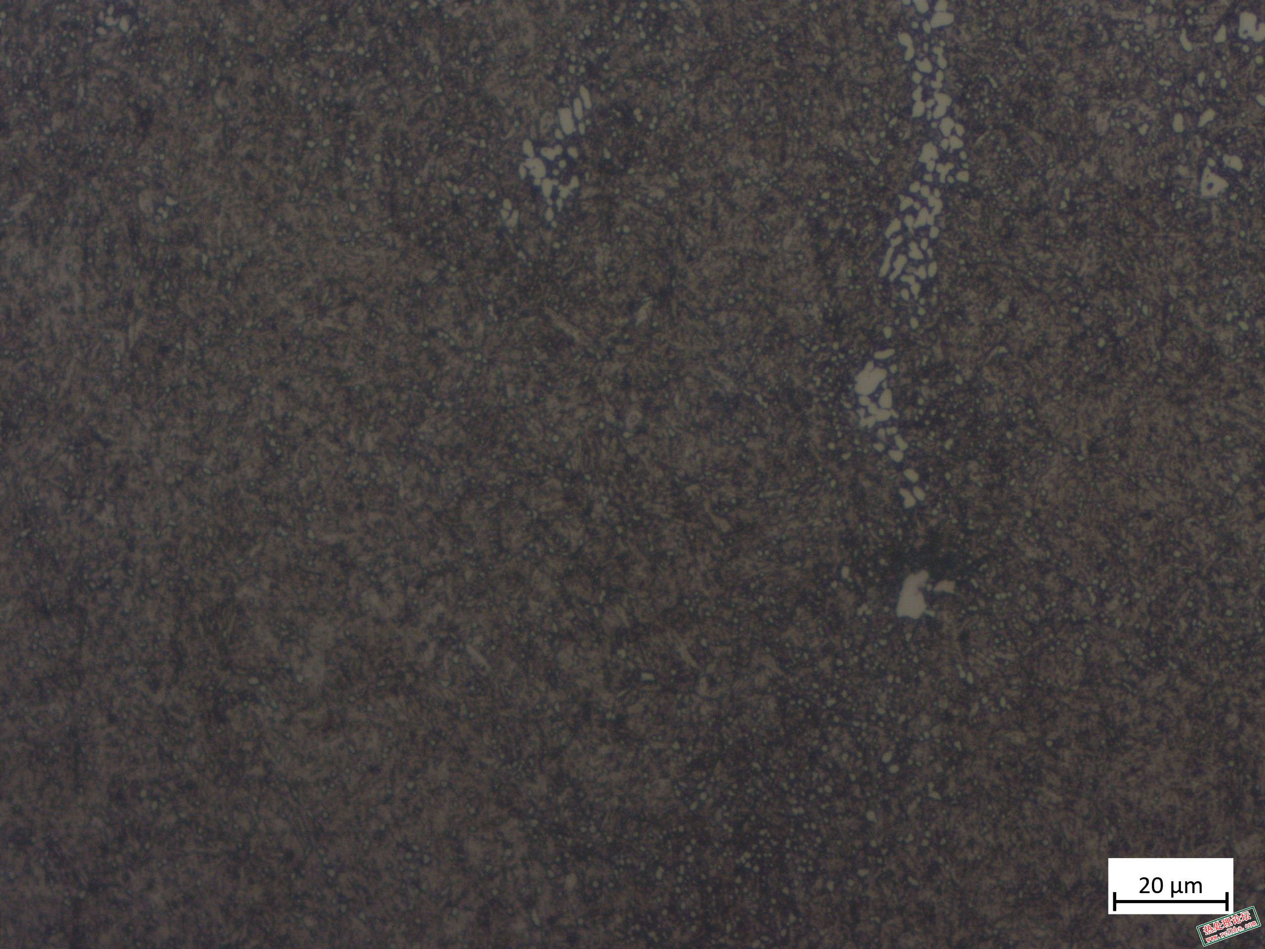

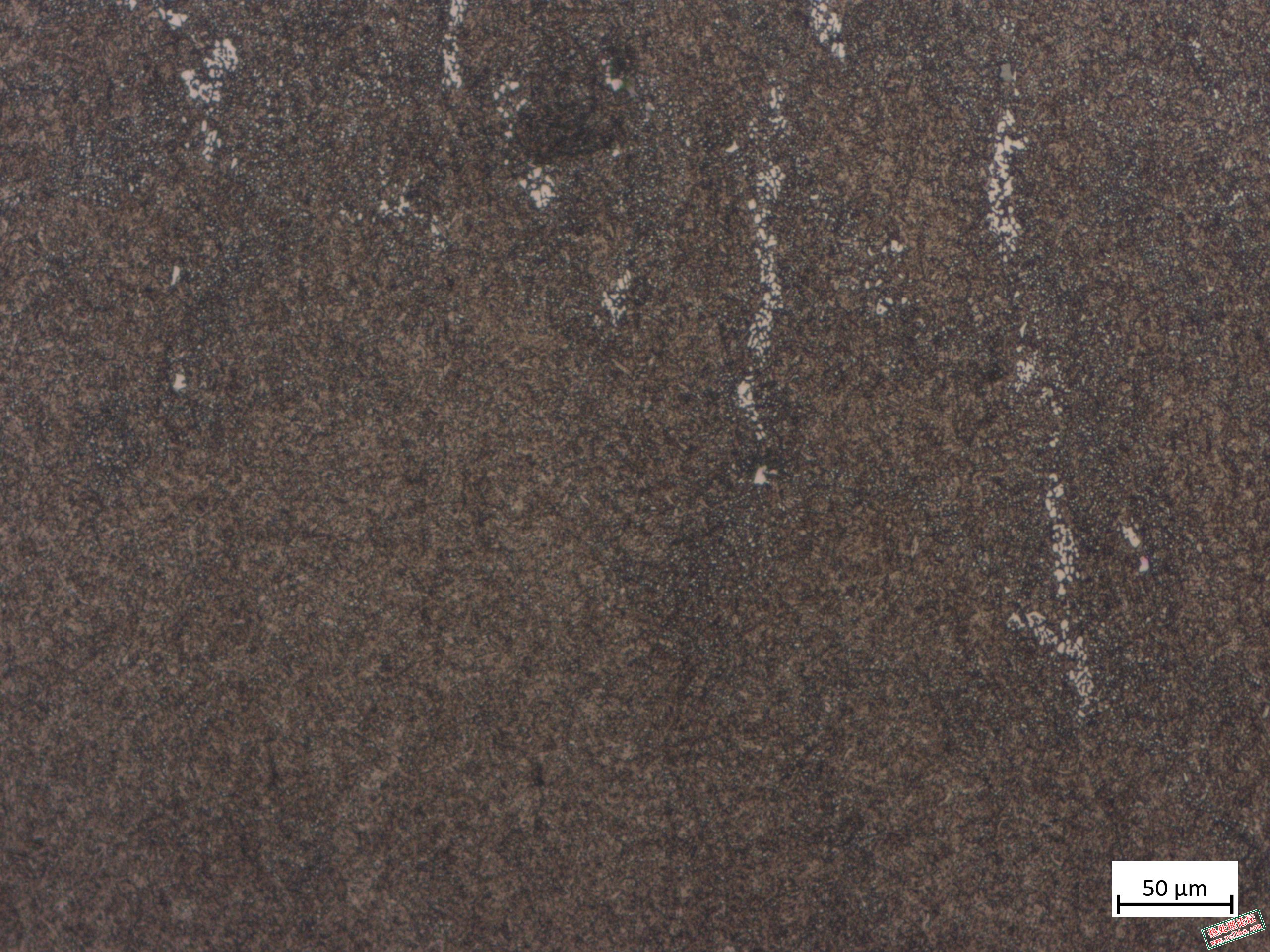

锻造加工中发现模具开裂,切样后,发现淬回火后3Cr2W8V出现共晶碳化物,呈链状分布,什么时候,什么原因造成的呢

发表于 2024-11-12 17:19:10 | 显示全部楼层
应该是原材料自带的。

 楼主| 发表于 2024-11-13 12:58:39 | 显示全部楼层
hy0808hy 发表于 2024-11-12 17:19
应该是原材料自带的。
我也有这个怀疑,是锻造轧制过程中引起的

发表于 2024-11-19 13:47:33 | 显示全部楼层
感觉你这个是原材料的碳化物偏析
