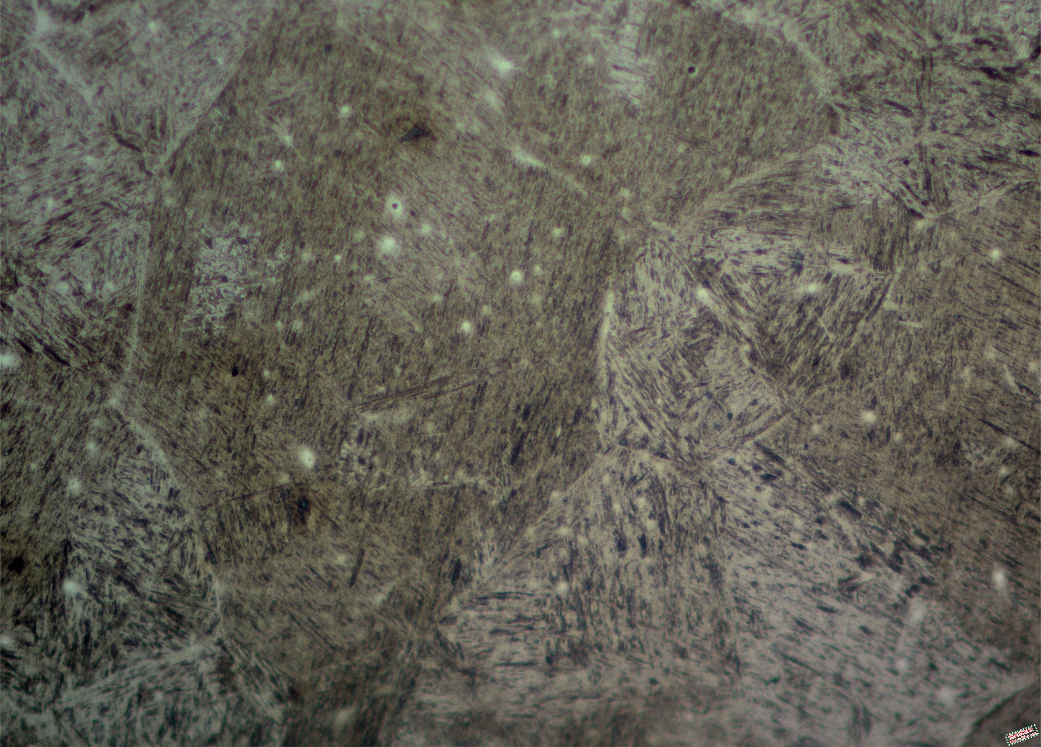

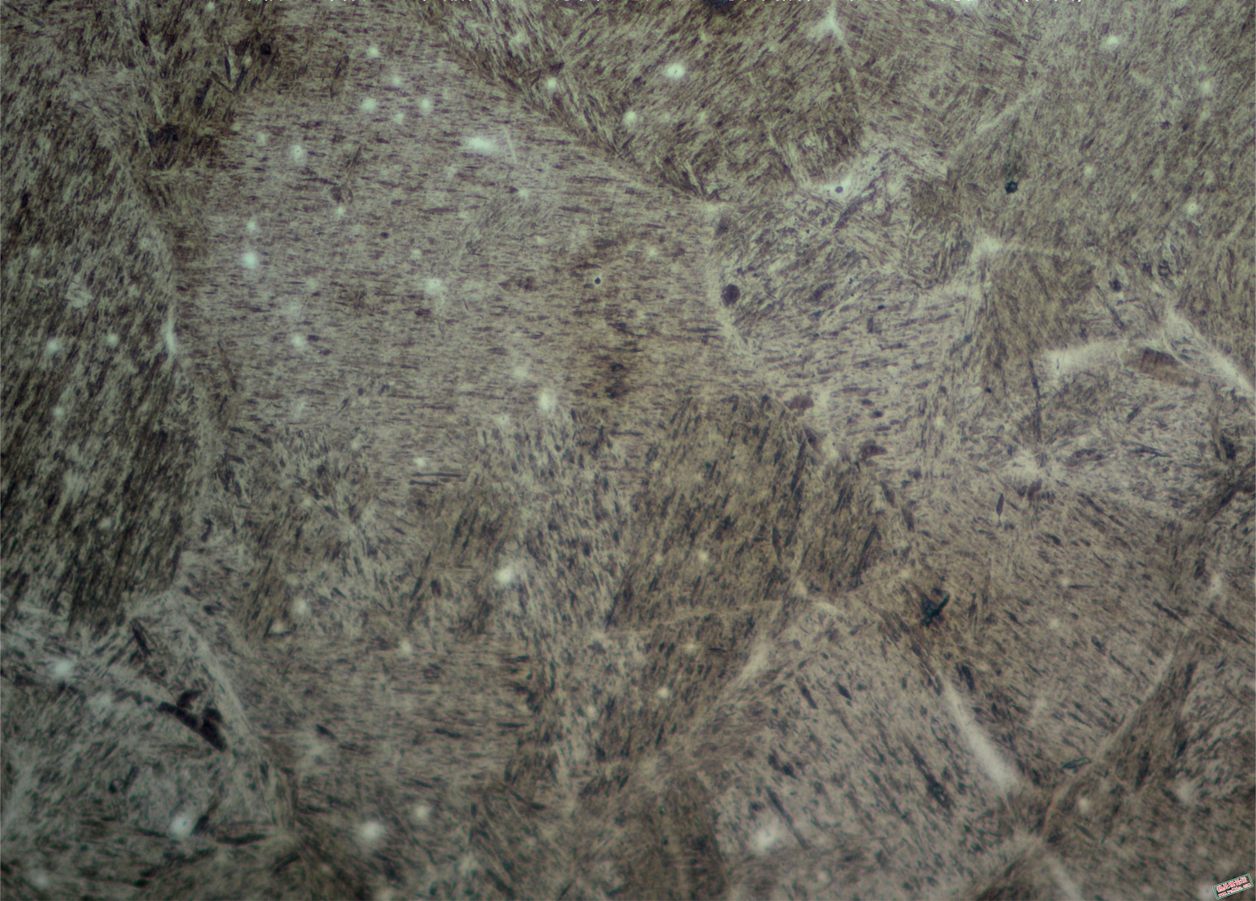

请问各位专家前辈,40Cr调质完 中频  100X和400X图片马氏体上面的白色小圆点是什么?马氏体领域晶界为什么这么明显?

发表于 2024-11-16 08:06:12 | 显示全部楼层
     加热温度太高了,出现了过烧了,所以晶粒粗大,晶界溶化,冷却下来就看到晶界发白;晶内由于夹杂物复溶和点状析出,所以在细的夹杂物处就出现了白点,而白点的中间就是细的夹杂物。

加热温度太高了,出现了过烧了,所以晶粒粗大,晶界溶化,冷却下来就看到晶界发白;晶内由于夹杂物复 ...
请问大佬,我为什么在未腐蚀下没有看到晶界孔洞或融化?

发表于 2024-11-16 09:12:26 | 显示全部楼层
看看这个附件吧,希望能帮助到你,你这个还达不到过烧的程度,充其量过热

发表于 2024-11-16 15:58:20 | 显示全部楼层
  还没有达到那个程度,只是晶界位置部分位置出现液态,最主要的是夹杂物溶解了,然后沿晶析出,出现这种情况,这个问题已经不能通过常规热处理进行改善了。可以看看这本书《钢的过热与过烧》张菊水.1984

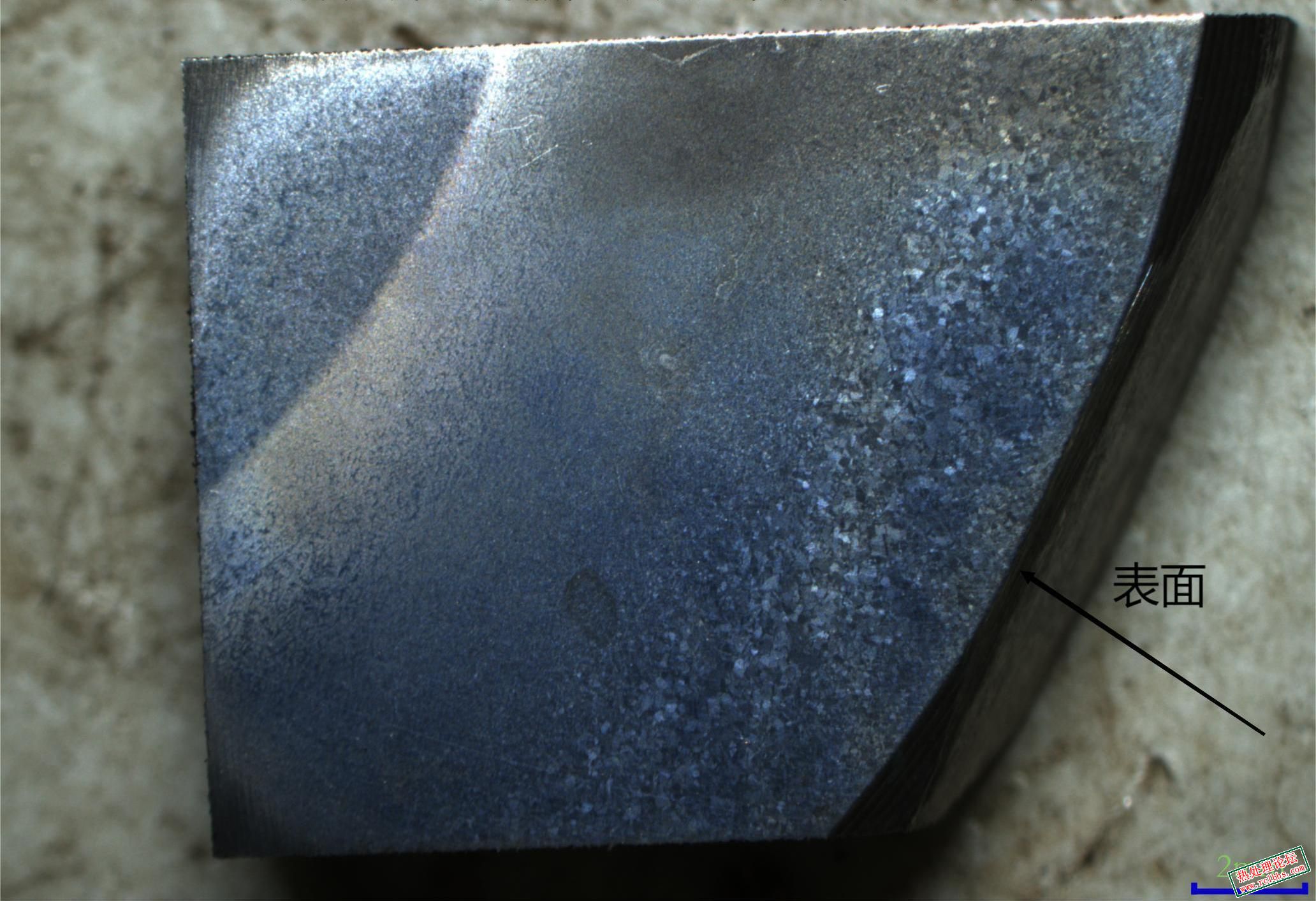

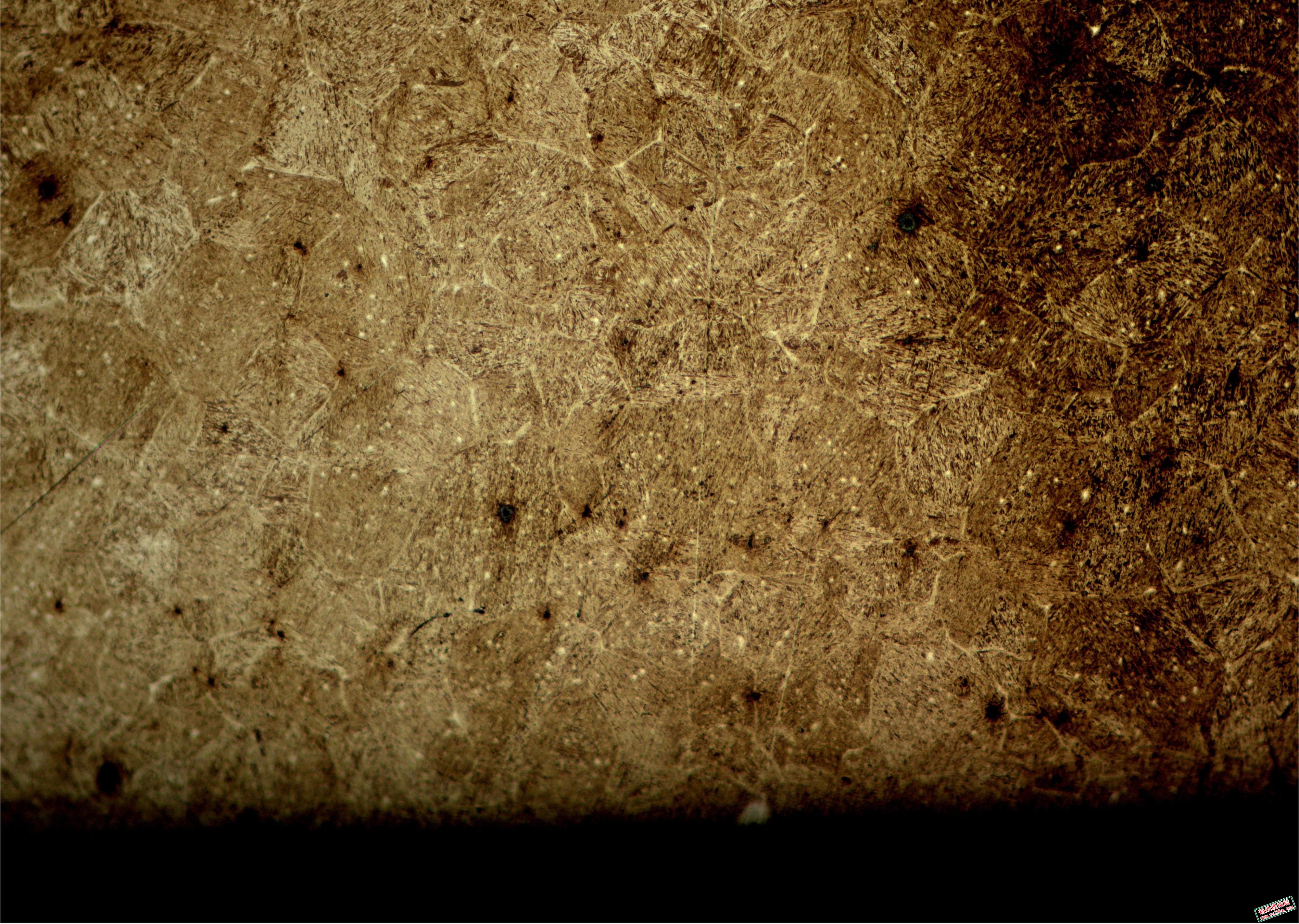

请问大佬,这个位置是汽车半轴R弧台阶处,供方解释说感应加热在这个位置停留位置比较长,应该检测其他部位(杆部和花键),以前也确实没检查过这个部位。这次是因为该部位出现疑似裂纹所以才割下来检测,其他部位组织经过检测也确实正常。请问是否如供方所说只检测部分区域。
签到天数: 2258 天
发表于 2024-11-18 20:16:14 | 显示全部楼层
jinxian 发表于 2024-11-18 18:55
请问大佬,这个位置是汽车半轴R弧台阶处,供方解释说感应加热在这个位置停留位置比较长,应该检测其他 ...
      这个位置确实容易温度高,但是这个不是理由,要合理的调配加热功率和时间;像这个种情况我们也偶尔遇到,容易温度高的位置可以适当的放宽组织等级,比如别的位置3-7级,这个位置可以放到2-7级(内控),但是坚绝不允许出现过热和过烧,一旦出现过热和过烧,该处位置晶界弱化,就会发现该处形成沿晶组织裂纹,这处情况就不能使用了。像你这次都发现疑似裂纹,基本上就是这个情况了,晶界弱化、组织裂纹;存在裂纹使用过程就会疲劳扩展断裂的。

发表于 2024-11-20 20:45:28 | 显示全部楼层
这个程度的话过热应该是肯定的,但是还没有达到过烧的程度,介于两者之间。

发表于 2024-11-21 10:05:09 | 显示全部楼层
建议在抛光态再观察一下。

发表于 2024-11-22 12:56:55 | 显示全部楼层
过热,组织晶粒粗大,淬硬层干太深了。
