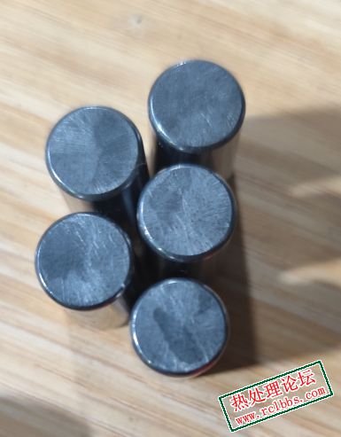

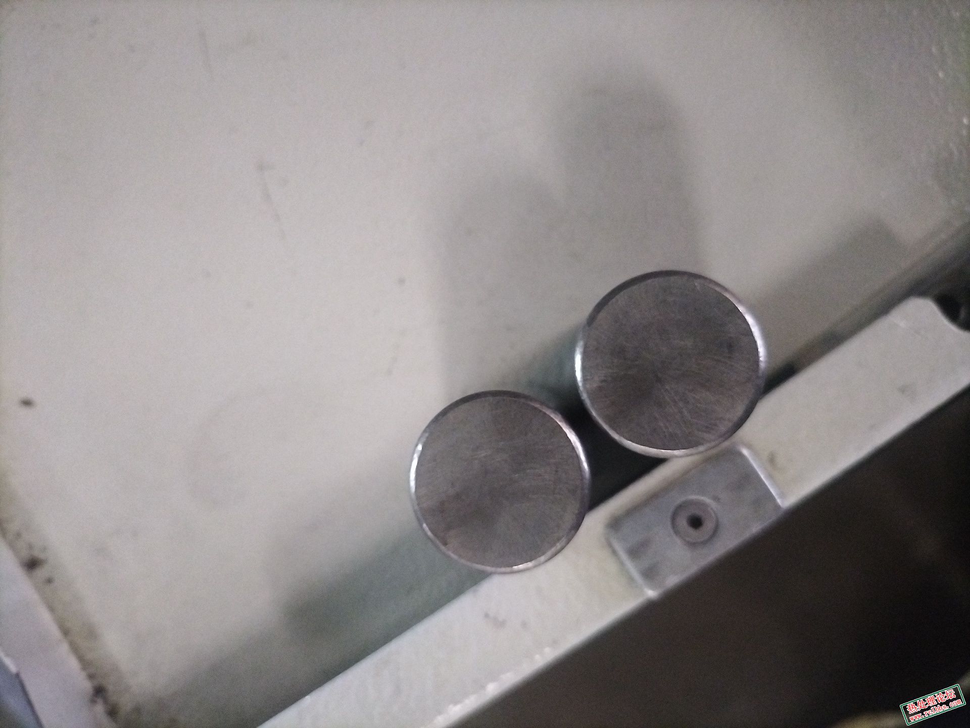

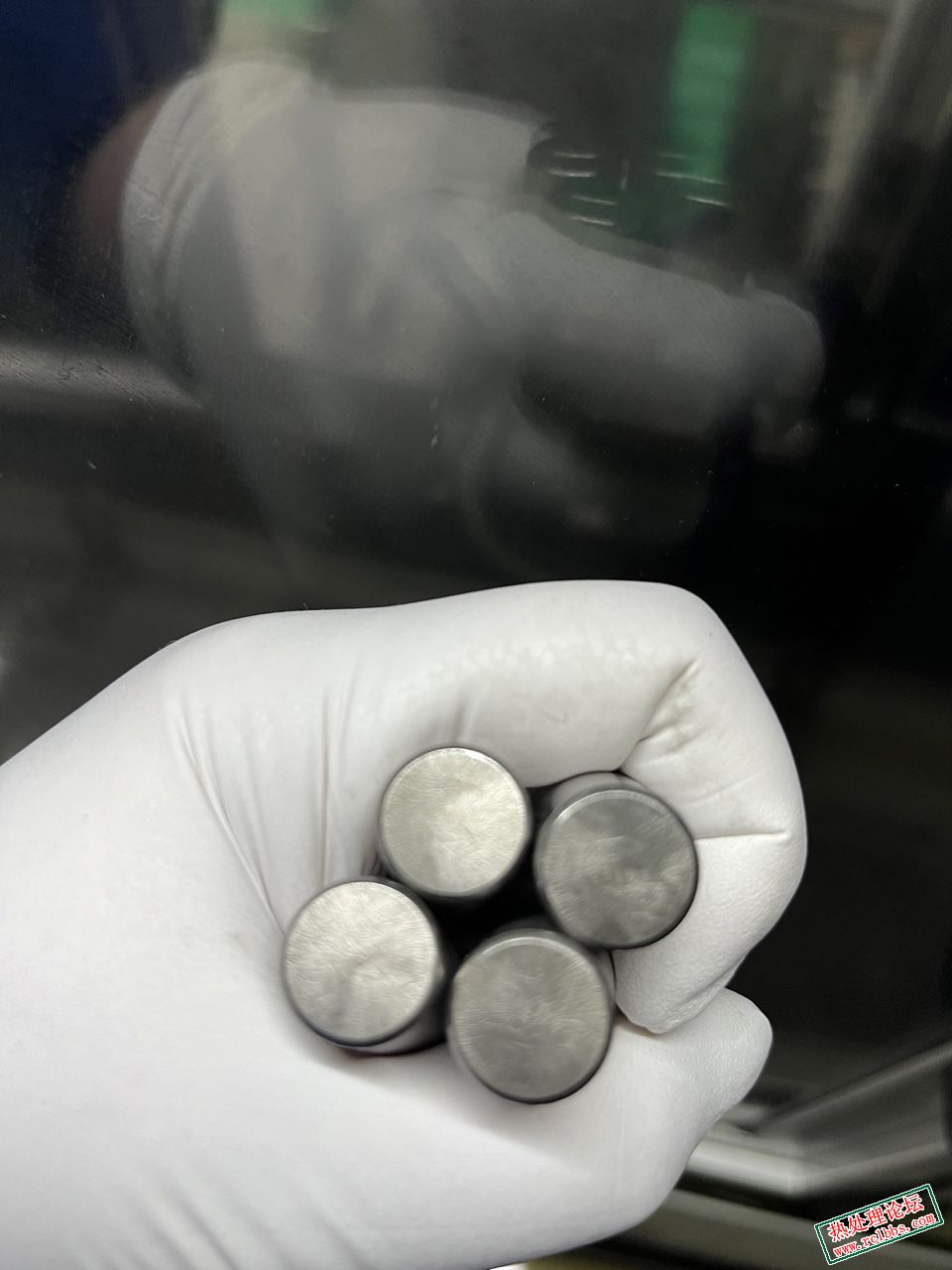

轴承钢,连续式网带炉,常规淬火,产品硬度组织合格,外观不良,就像淬火油浸进去了一样,看上去黑块、黑印子,抛丸无法去除,有的很浅有的很深,之前出现过,对淬火油温进行了调整,由60℃调整到75℃基本解决;不是刚开炉,现在正常生产中,各项工艺参数、碳势正常的情况下,突然又出现这种抛丸去除不掉的情况,有黑块的端面部位后工序不在磨加工了,成品就是如此;(热处理后的抛丸前的产品表面有碳黑,这个是偶尔都有,抛丸能去除掉)请教遇到过这种情况的大神不吝赐教,拜谢!!!
