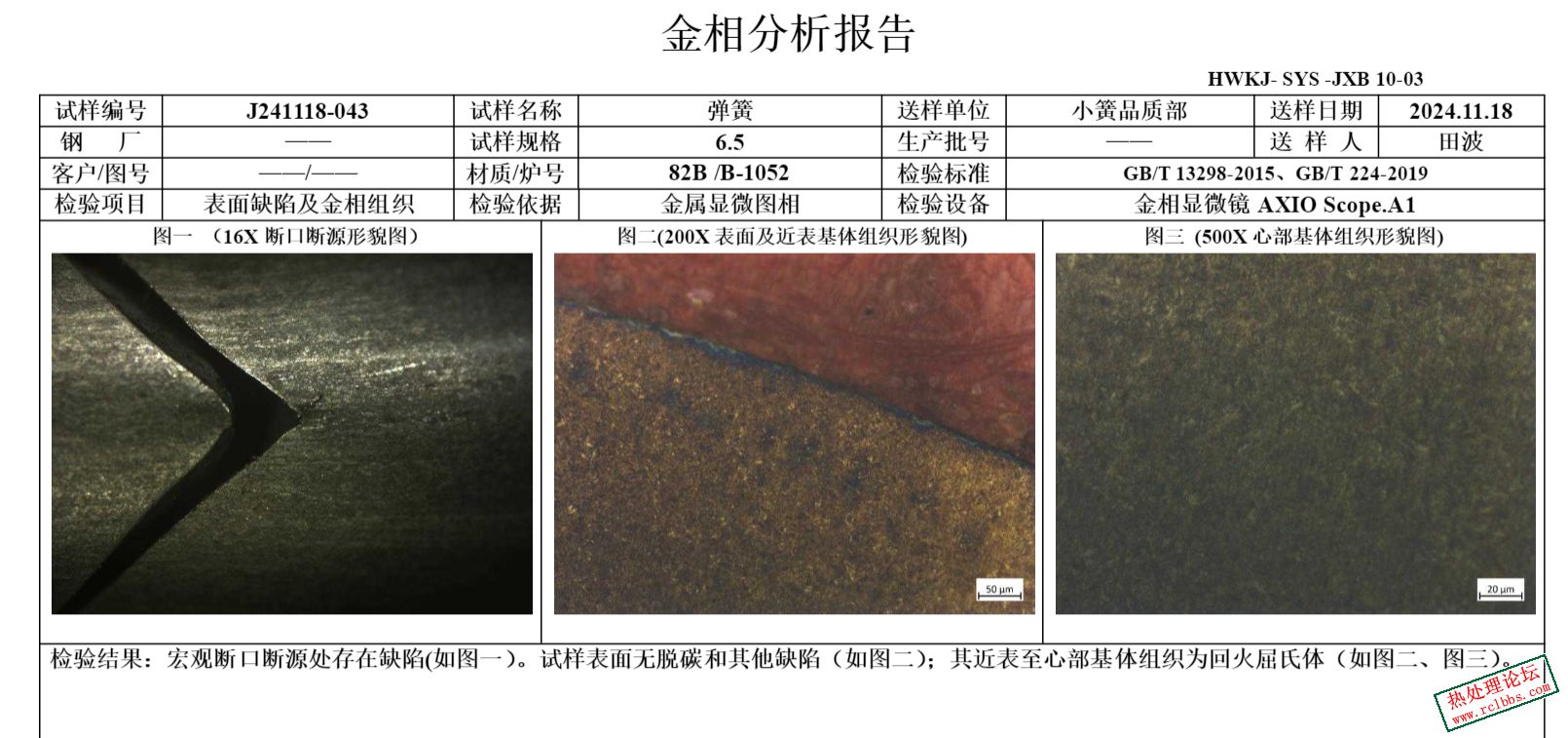

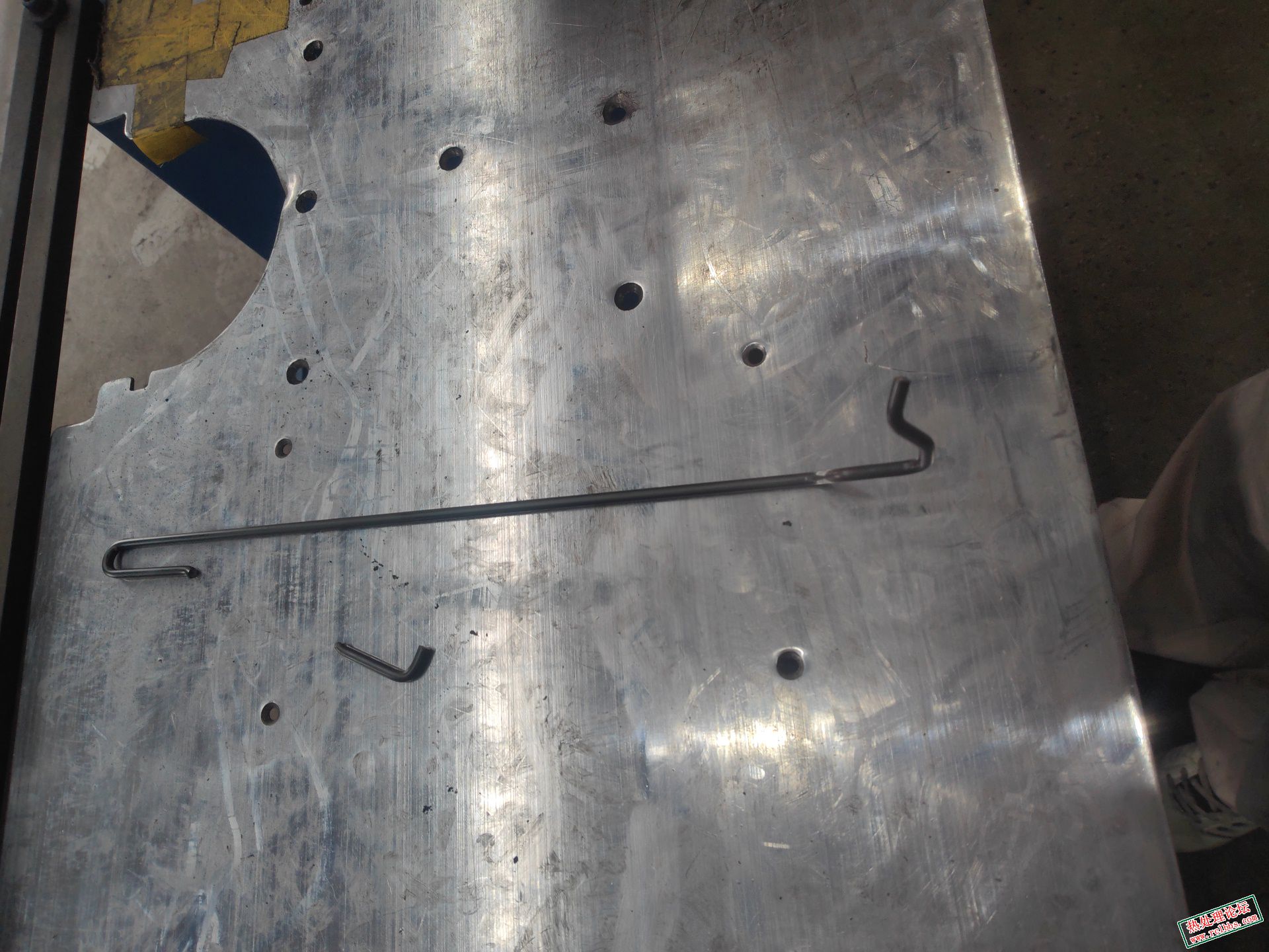

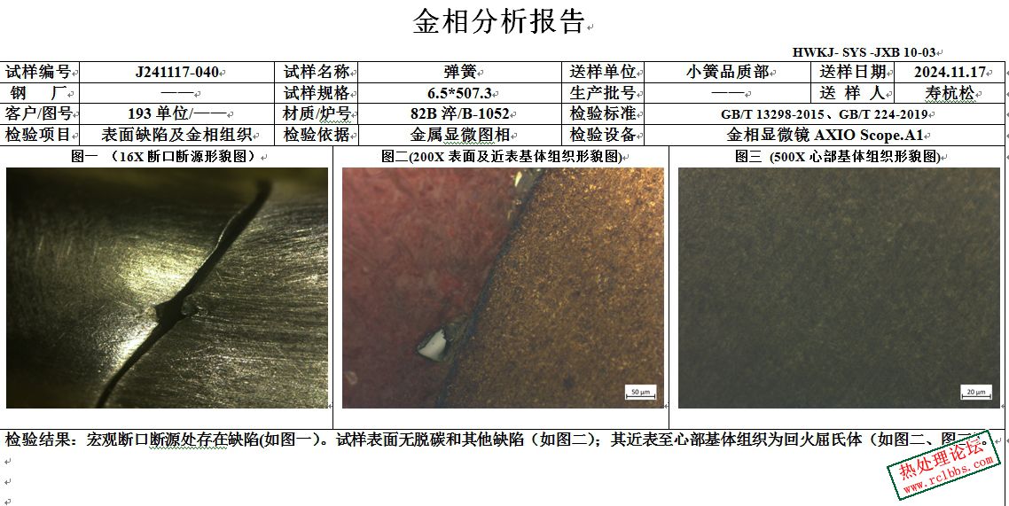

麻烦专家们帮我看看这个材料断裂是什么情况?

发表于 2024-11-20 20:15:22 | 显示全部楼层
裂源表面存在的凹坑是引起断裂的重要因素

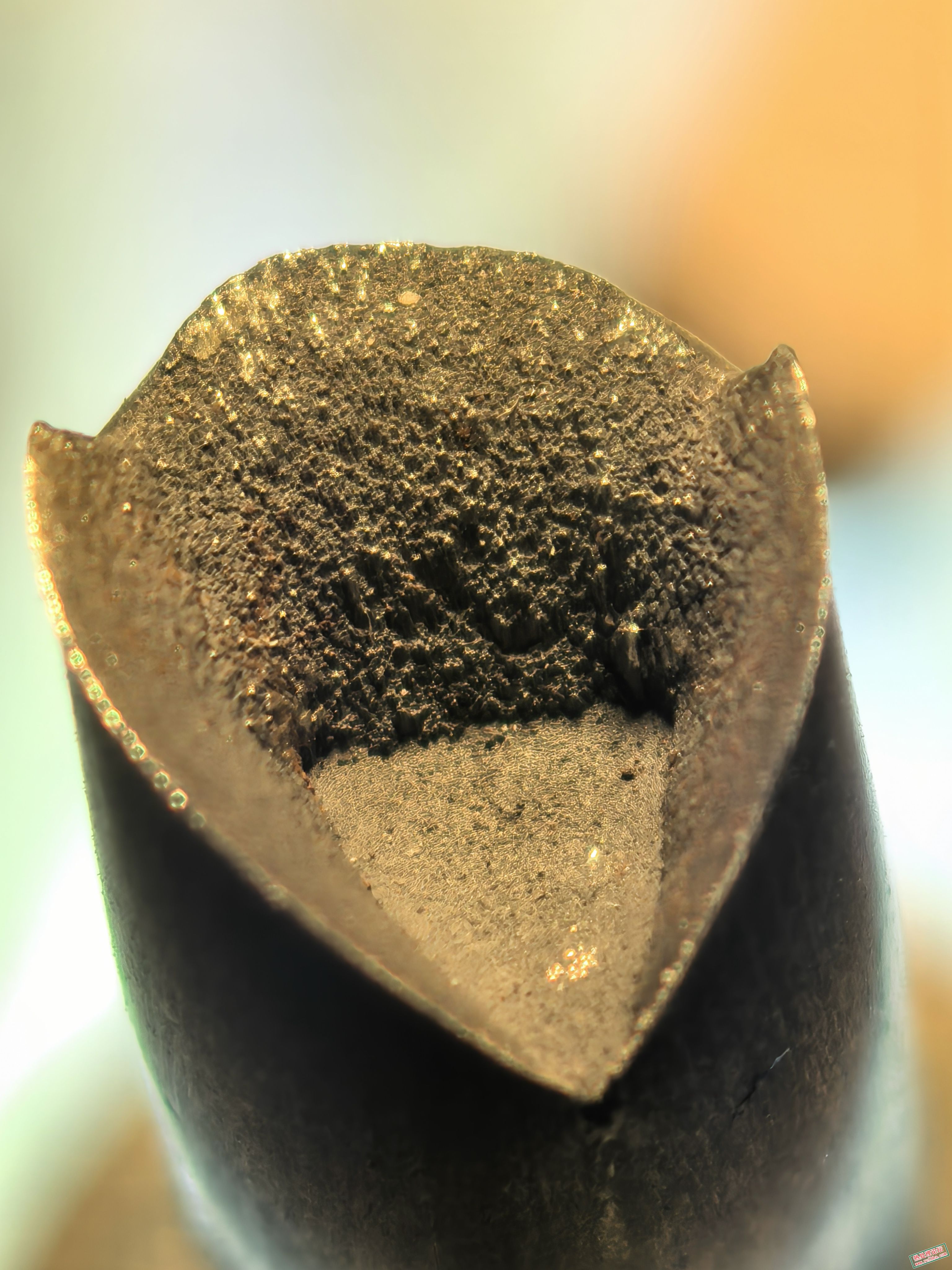

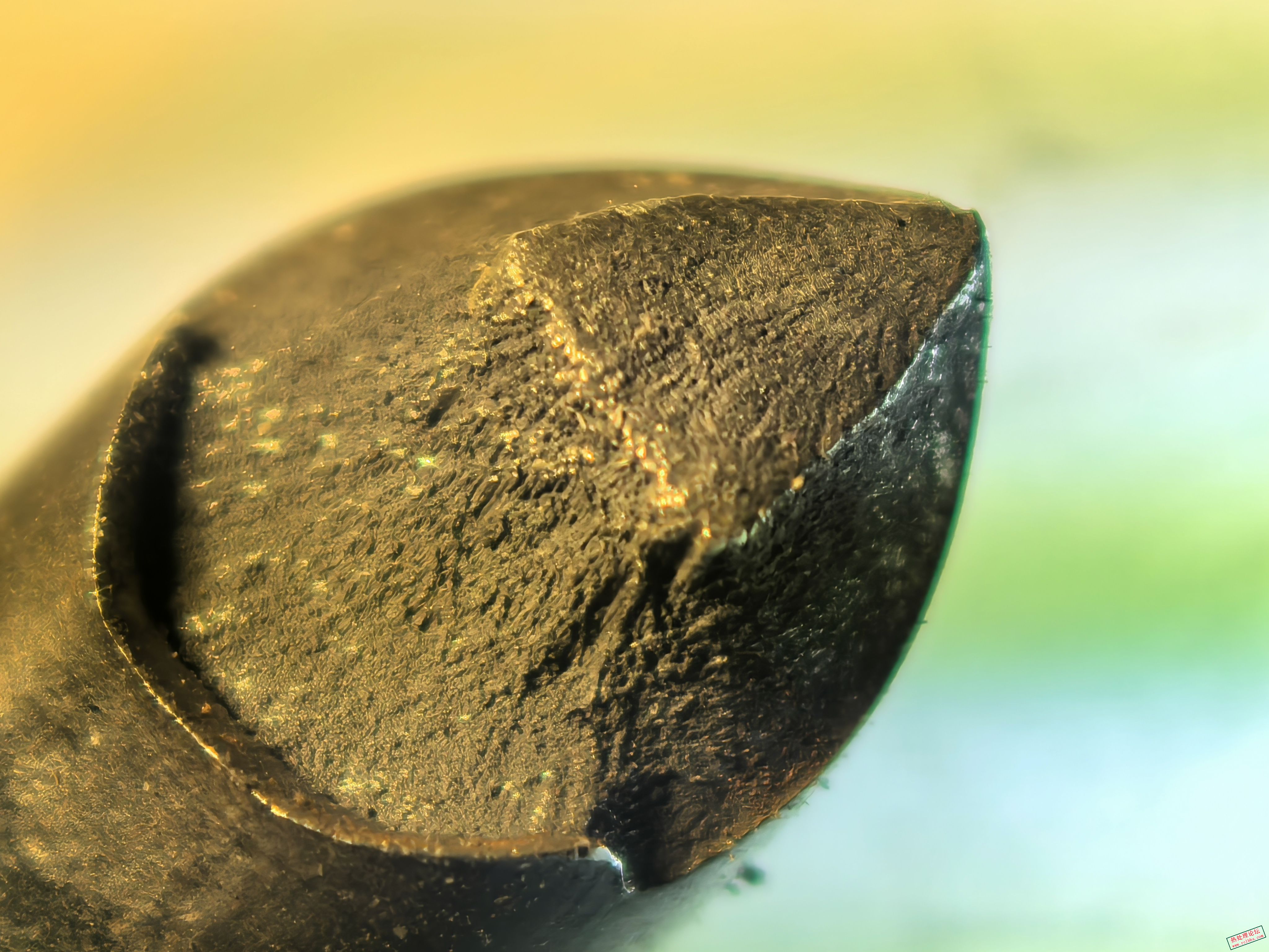

钢丝断裂两头
钢丝断裂两头
钢丝断裂两头
钢丝断裂两头
凹坑是不是断裂时的碎屑,主要是看不出那个凹坑是不是钢丝上原有的缺陷?这两张是钢丝断裂的两头。
签到天数: 485 天
发表于 2024-11-22 16:08:40 | 显示全部楼层
断口部分的出现了光亮区域,说明材料不是瞬间断裂,而是在多次载荷施加后逐步断裂的。圆口部分的边缘光亮区域最为集中,应该时首先出现开裂的地方。结合该处出现了外表面凹下缺口,可以认为时该处的缺陷在热处理前已经存在(有可能是产品原材料就有,或在成型加工时产生。)对于弹簧类的产品,对于表面伤痕的管控应当是作为重点管理,通常位于拉升延展面的伤痕要比压缩面上的危害性更大。

 楼主| 发表于 2024-12-9 08:50:30 | 显示全部楼层
ljjsunny 发表于 2024-11-22 16:08
断口部分的出现了光亮区域,说明材料不是瞬间断裂,而是在多次载荷施加后逐步断裂的。圆口部分的边缘光亮区 ...
现在判断凹坑是断裂后产生的还是断裂前就有,非常感谢
签到天数: 485 天
发表于 2024-12-9 10:49:00 | 显示全部楼层
这个要具体观察实物后才能判断。
就目前的照片信息来看,大概率是热处理前出现,准确的讲是在淬火冷却前存在。
