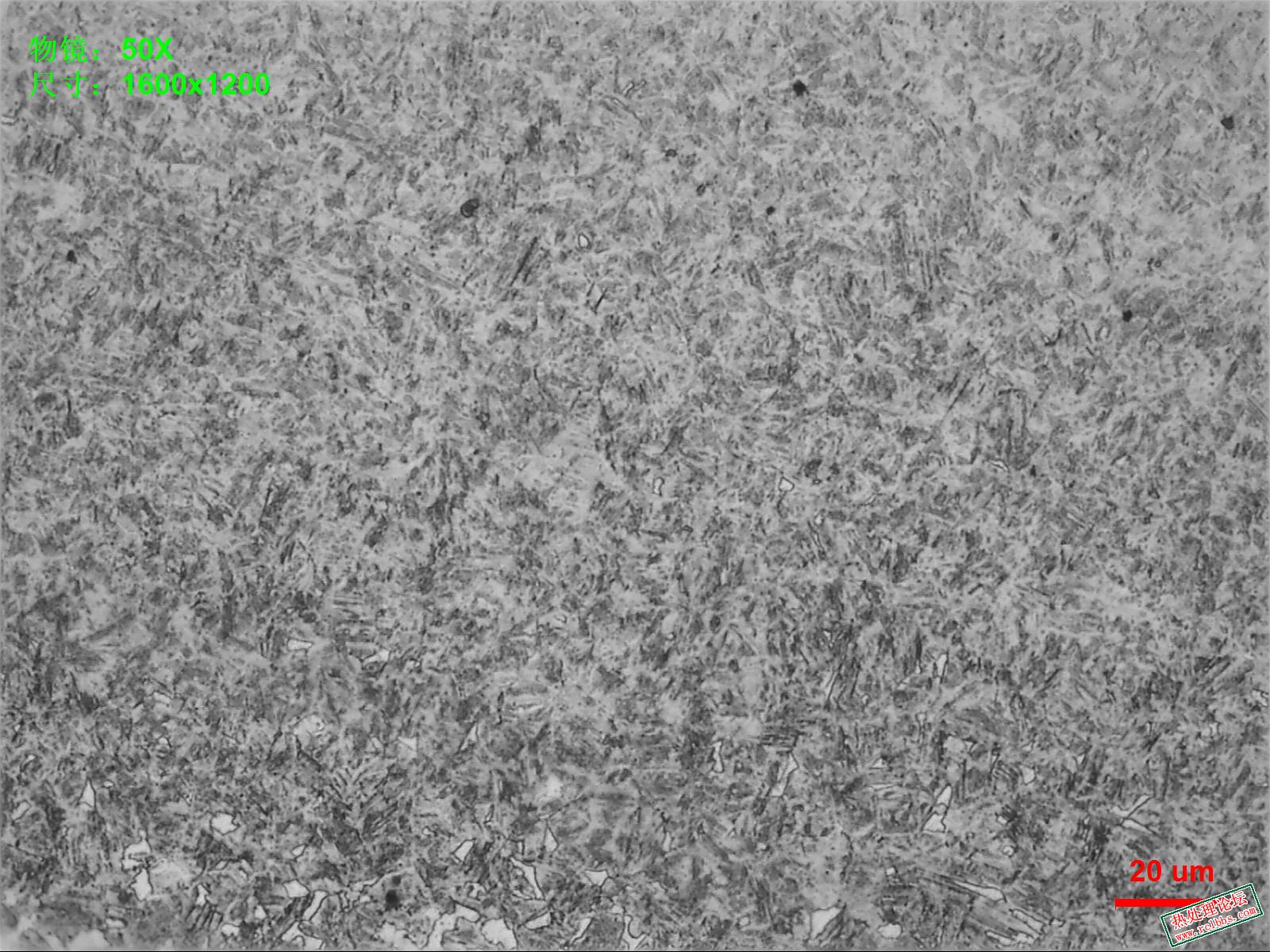

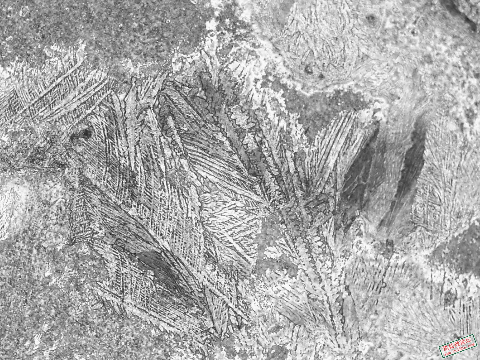

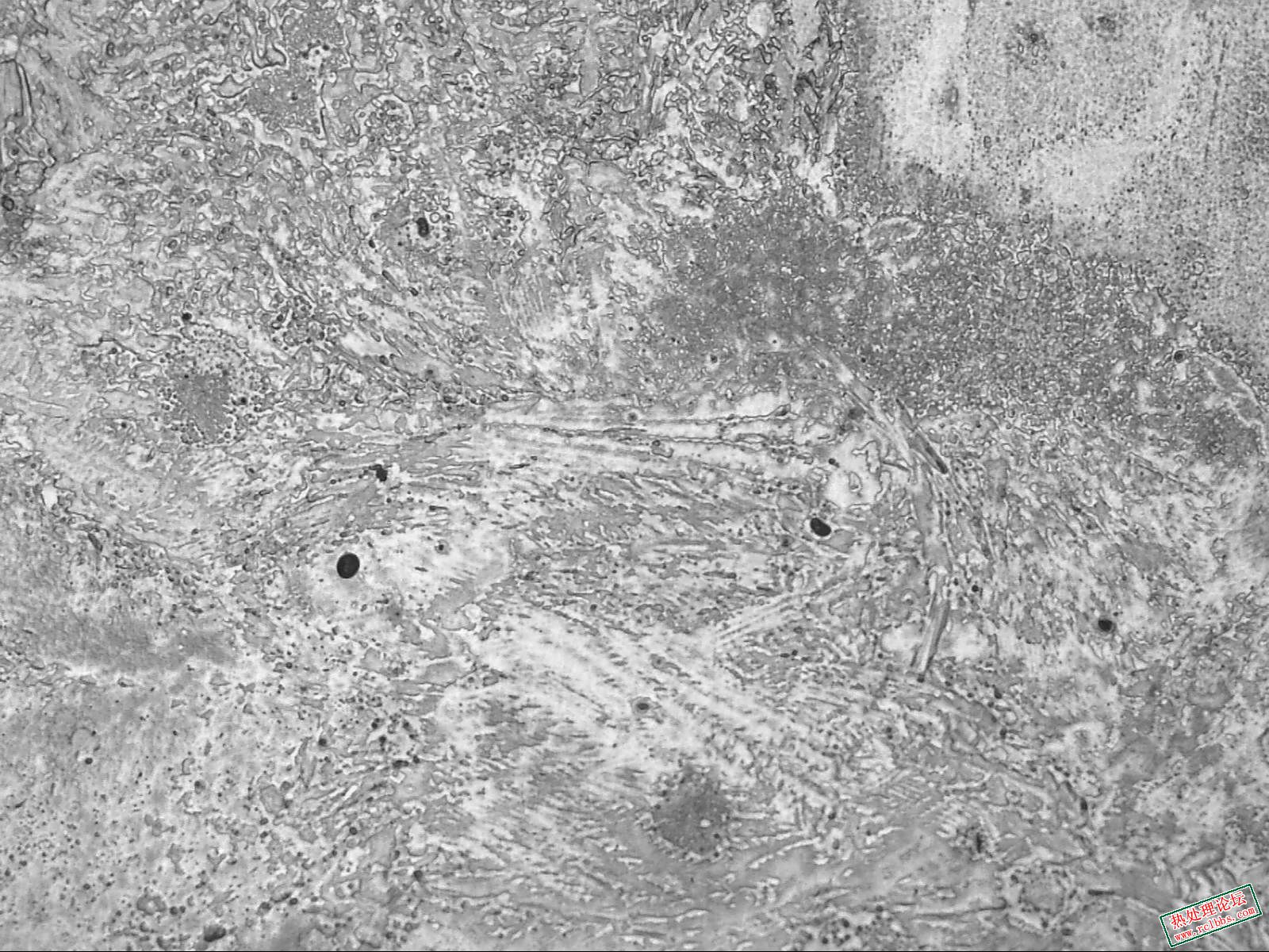

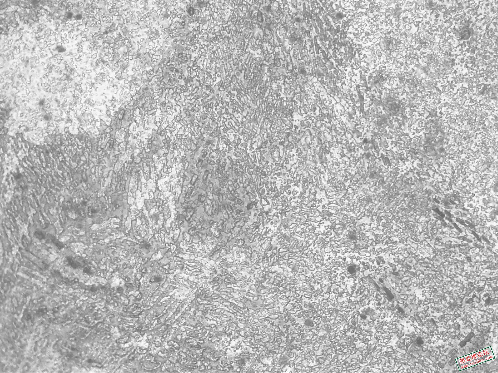

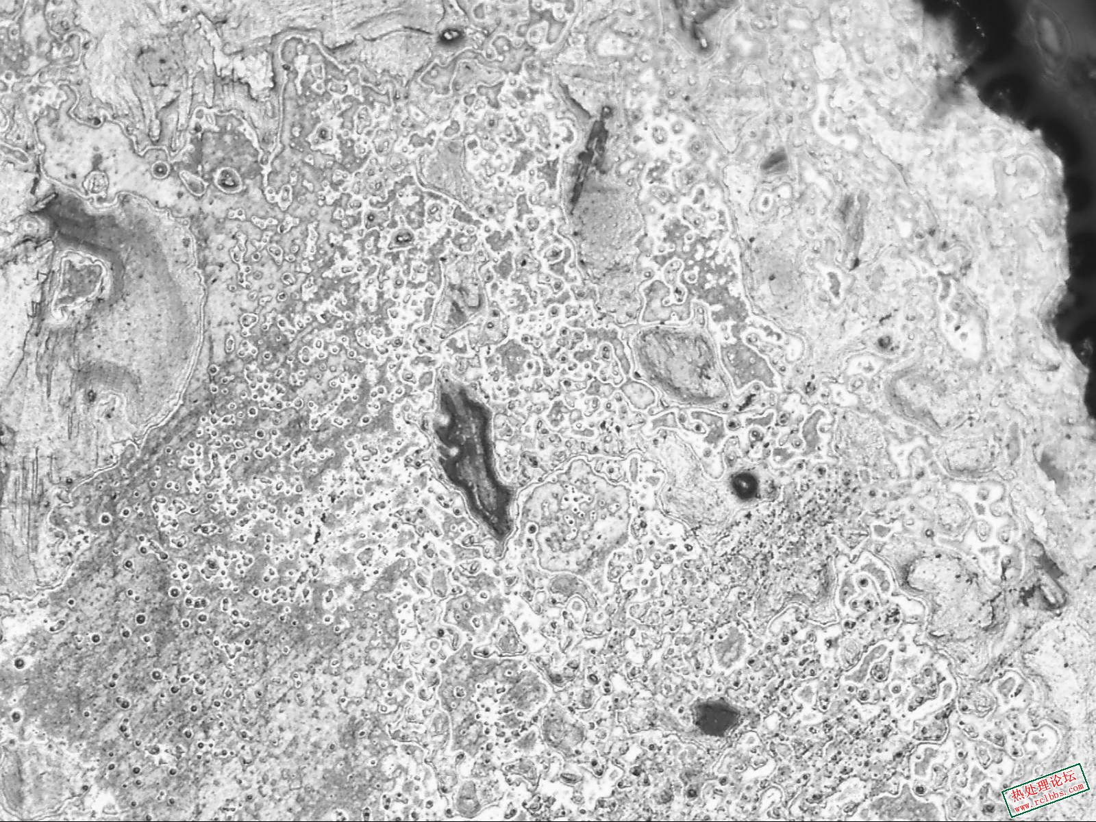

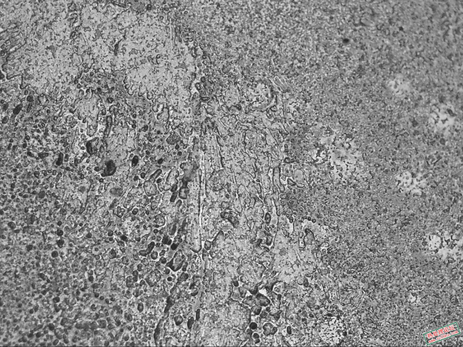

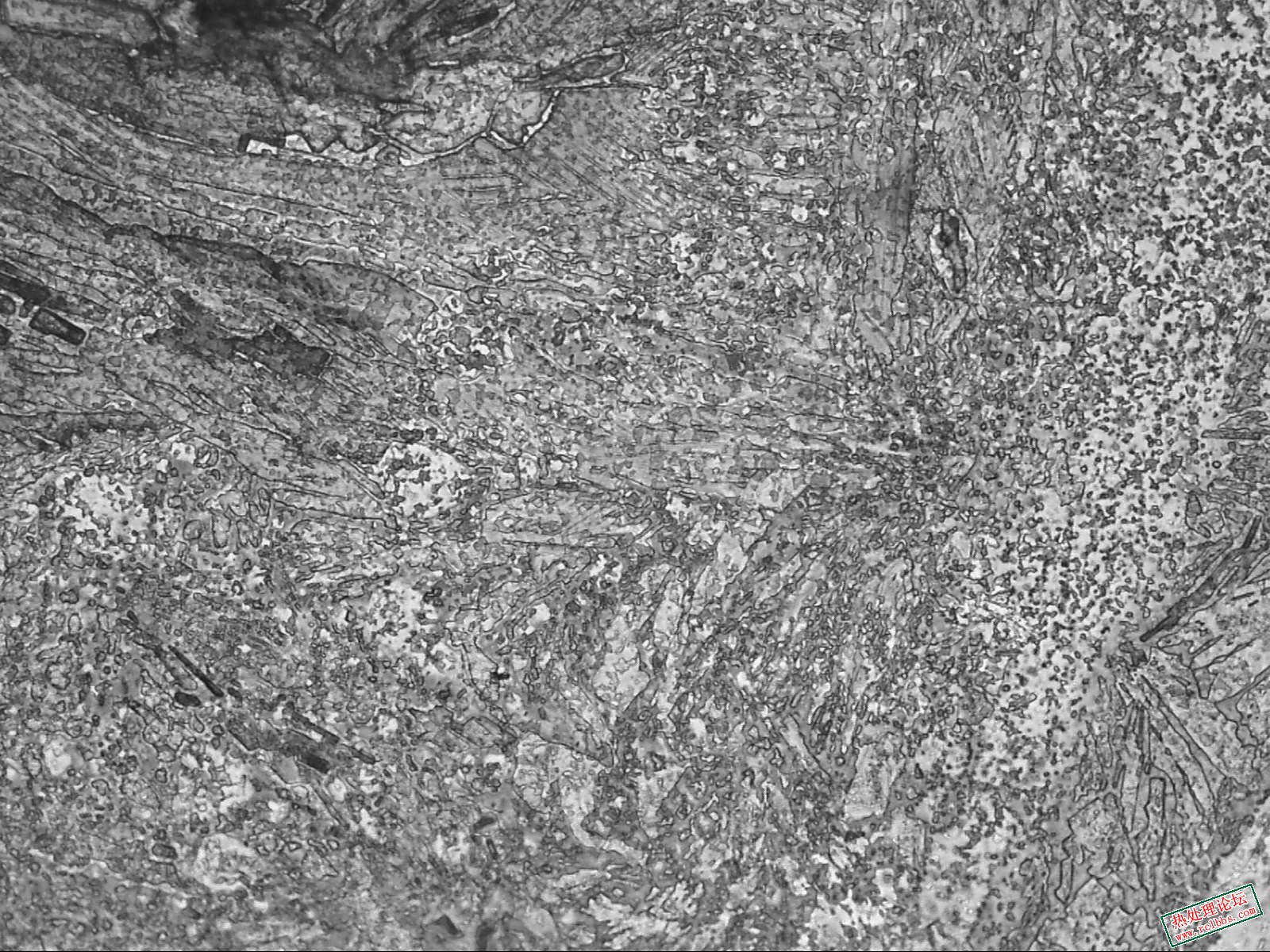

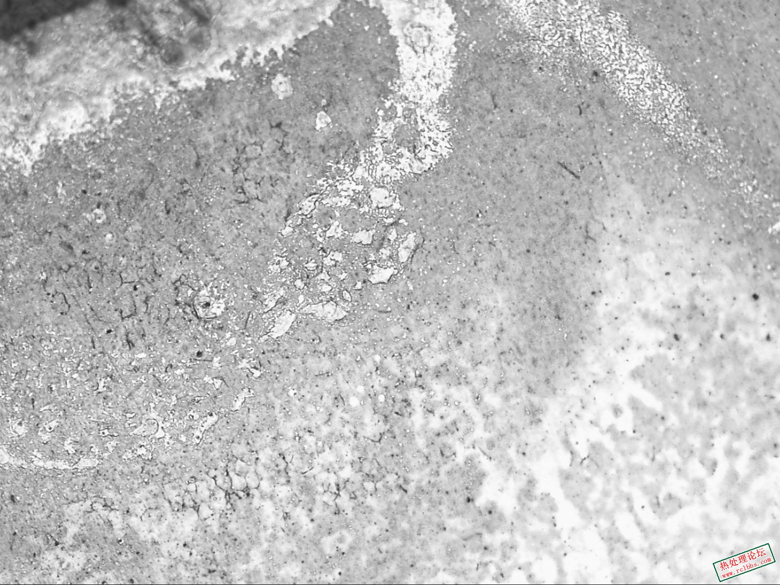

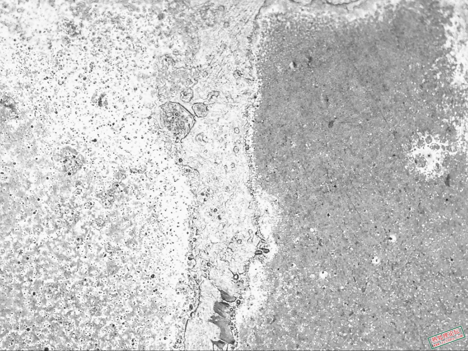

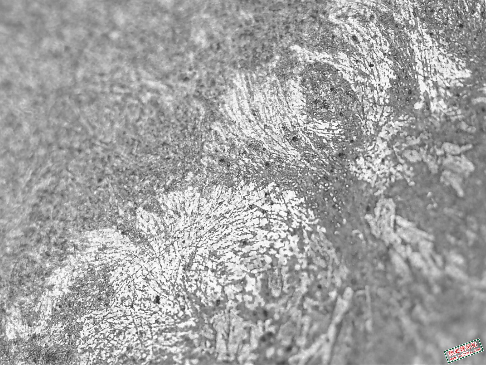

这样的腐蚀算是有点东西了吗,材质是42CrMo,经过淬火后的,用的腐蚀液是4%的硝酸酒精,是自己配的。另外还有个问题请教大家,我腐蚀是把试样垂直浸入腐蚀液中,然后再用酒精,之后热吹风吹干。但是有的时候,样件没有很好地被腐蚀,或者出现腐蚀不均匀的情况,表面上有一些坑坑洼洼的,新手小白不太懂

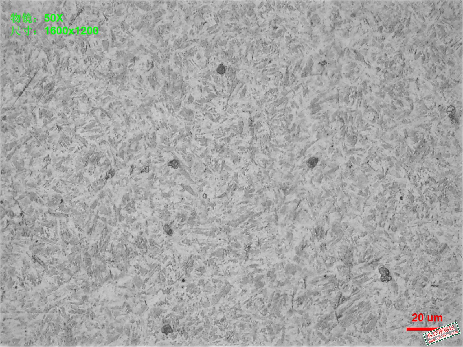

 楼主| 发表于 2024-11-25 15:38:28 | 显示全部楼层
豌豆尖儿炒辣椒 发表于 2024-11-25 15:21
重新腐蚀以后得结果是怎么样的啊,上面几张看着感觉有水渍等
我前两天的贴子里有,这两张是我昨天拍的,比以前进步很多

发表于 2024-11-20 15:53:39 | 显示全部楼层
   有两个点注意一下,感觉你都没有洗干净:
  1.抛光结束表面用清水冲洗干净,冲洗的过程用脱脂棉轻轻擦拭一下样品抛光面;
  2.侵入腐蚀剂待样品表面变灰取出用清水冲洗干净残液,然后酒精冲一下吹干 ;

照片名字的几百是淬火的温度

发表于 2024-11-20 11:05:41 | 显示全部楼层
一点也看出组织,不知道你制样的过程是怎样的?

发表于 2024-11-20 11:16:03 | 显示全部楼层
感觉是不是腐蚀后没有用水冲一下再吹干?

发表于 2024-11-20 11:52:50 | 显示全部楼层
首先我认为楼主的腐蚀液有问题,要么是没有定期进行更换,要么配置好的腐蚀液存储有问题,要么腐蚀液被污染了。还有就是酒精有问题。

 楼主| 发表于 2024-11-20 14:35:43 | 显示全部楼层
CN-Boy 发表于 2024-11-20 11:16
感觉是不是腐蚀后没有用水冲一下再吹干?
腐蚀后用酒精冲的,然后又吹干

 楼主| 发表于 2024-11-20 14:37:18 | 显示全部楼层
ljjsunny 发表于 2024-11-20 11:52
首先我认为楼主的腐蚀液有问题,要么是没有定期进行更换,要么配置好的腐蚀液存储有问题,要么腐蚀液被污染 ...
腐蚀液确实配了有段时间了,一直密封着没想到影响这么大。酒精也有问题吗
签到天数: 1421 天
发表于 2024-11-20 14:40:28 | 显示全部楼层
如果抛光到镜面腐蚀出来是这个状态,多半是你的腐蚀液有问题
签到天数: 42 天
 楼主| 发表于 2024-11-20 14:43:55 | 显示全部楼层
配出来有一段时间了,玻璃瓶+塑料塞子,放久了是不是浓度就不太够了
签到天数: 1421 天
发表于 2024-11-20 14:51:45 | 显示全部楼层
重新配一点在看看。估计是受污染了

签到天数: 487 天
发表于 2024-11-20 16:46:24 | 显示全部楼层
①、抛光后,在清洗样品的时候,如果你是用手拿着的,就同时把手也一起洗干净。
②、如果在抛光的时候带了橡胶手套的话,以后就不要戴手套了。影响清洗效果。
③、清洗时用脱脂棉擦拭观察面。然后快速吹干
④、腐蚀后,迅速拿出来,先用清水冲洗,尽量充分冲洗,不要节约水(不要用带用有节水功能的那种带发泡功能的龙头)。然后再用酒精清洗一下表面,最后吹干(冷/热风都可以)。
注意:
如果采用浸泡方式腐蚀,腐蚀液应在使用后12小时进行更换。保存环境超过25℃时,应6小时内更换。
如果采用喷淋方式腐蚀,腐蚀液在喷壶内的保存期限应小于2周,保存环境超过25℃时,应1周内更换。
酒精应当使用分析醇等级的无水乙醇
