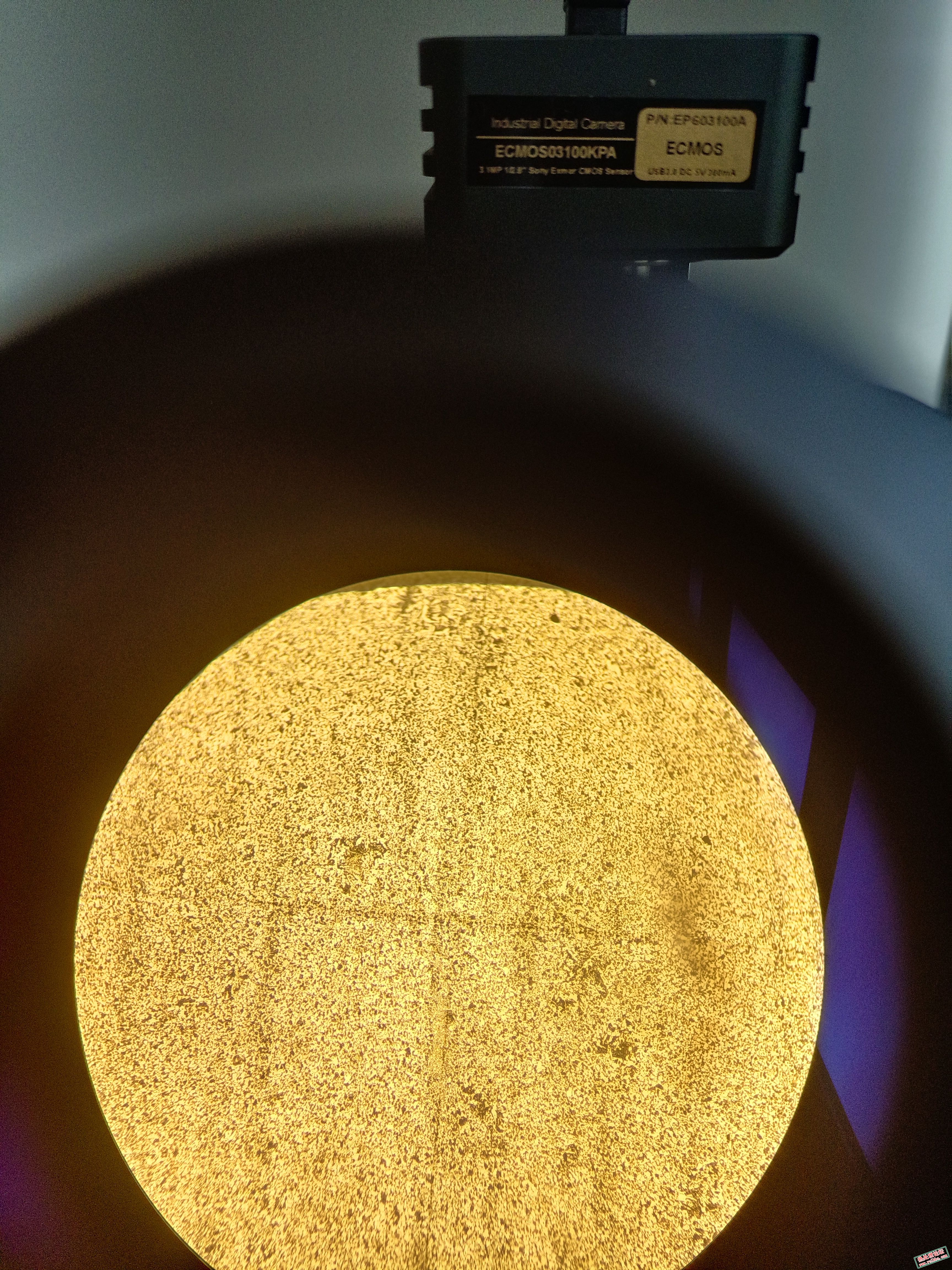

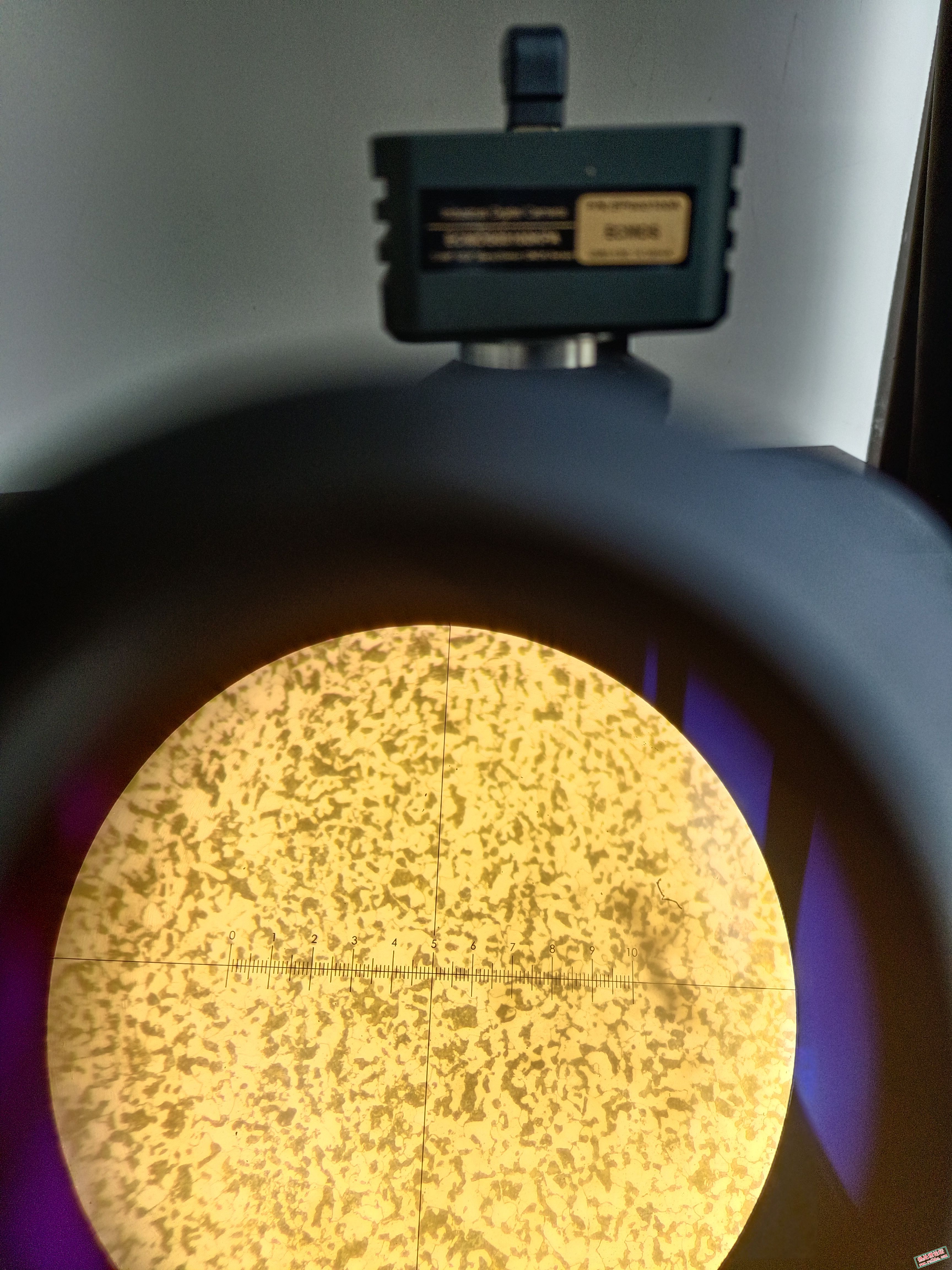

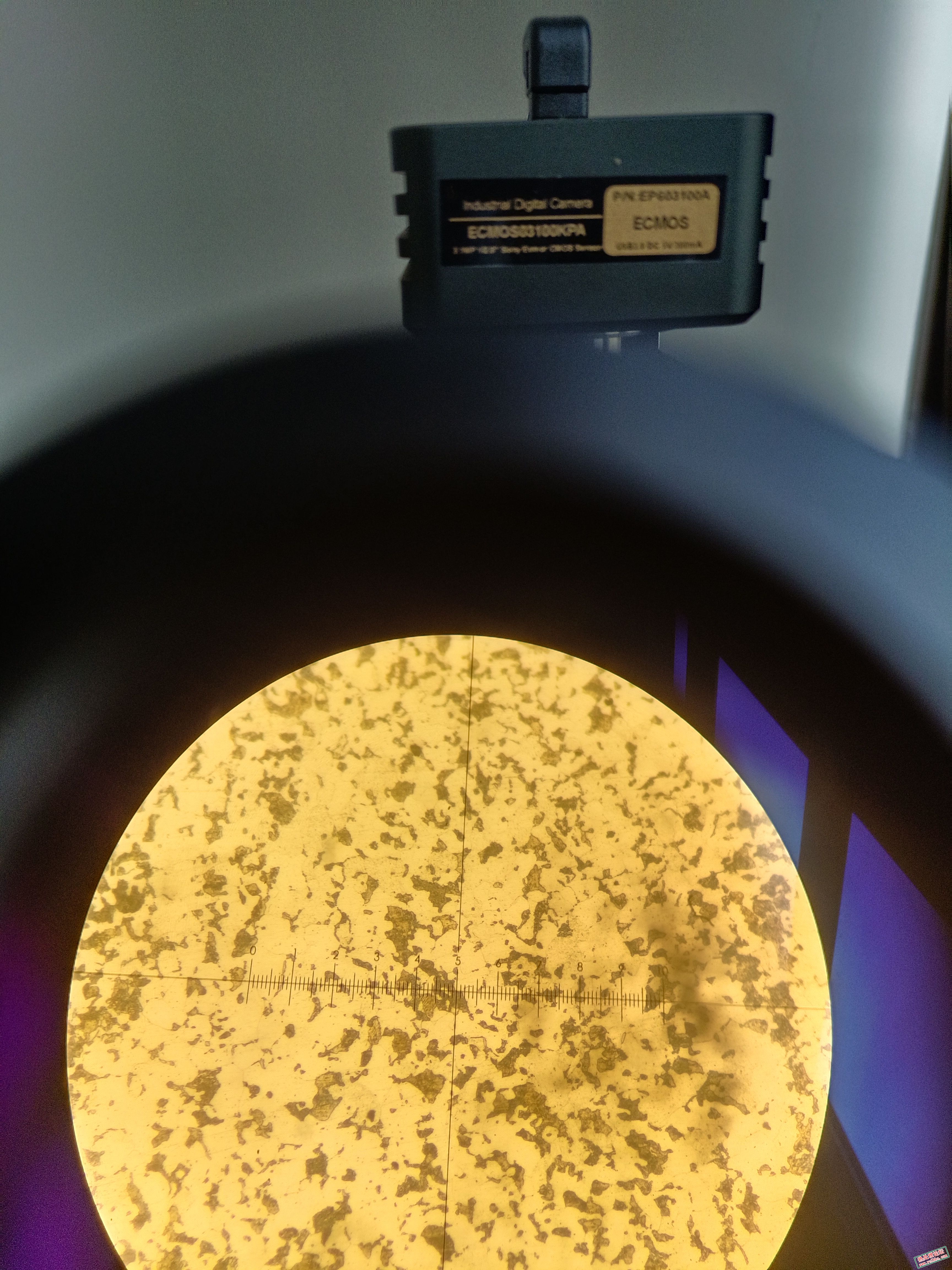

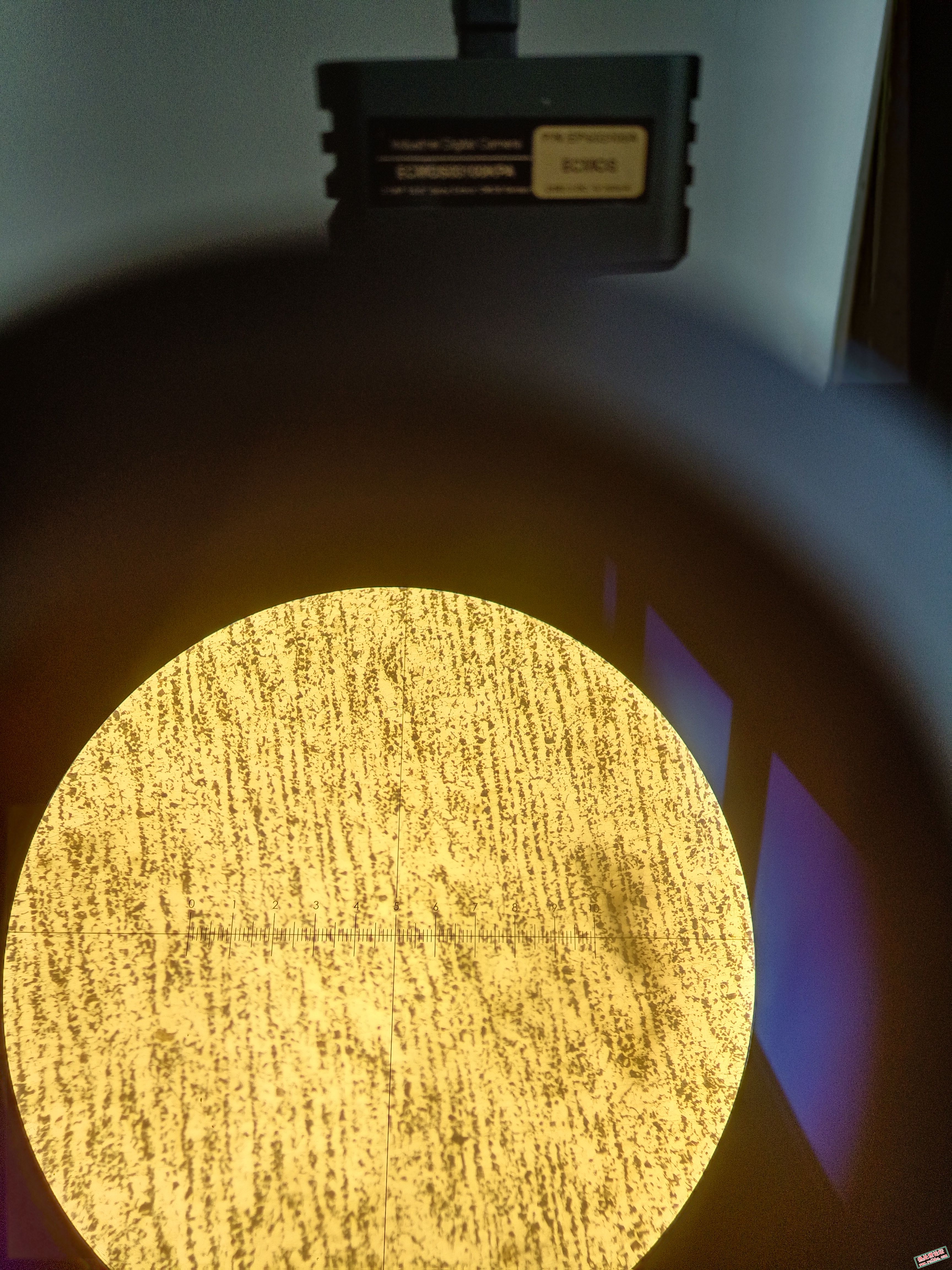

请教一下大家,最近材料正火后组织成条状是怎么回事
16Mn,900正火,100V
16Mn,900正火,100V
16Mn,900正火,500X
16Mn,900正火,500X
SA-105,900正火100X
SA-105,900正火100X
SA-105,900正火,500X
SA-105,900正火,500X
20#,正火900,100X
20#,正火900,100X
20#,正火900,500X
20#,正火900,500X
签到天数: 2261 天
发表于 2024-11-22 11:25:40 | 显示全部楼层
正火温度偏低,然后组织,整体看起来好像不清爽。
签到天数: 97 天
 楼主| 发表于 2024-11-22 11:42:24 | 显示全部楼层
我想的会不会保温时间不够造成的,但是有效截面30mm,保温了一个小时,保温时间应该是够了的
签到天数: 2261 天
发表于 2024-11-22 12:45:27 | 显示全部楼层
  加热温度和温度存在互补关系,但是最主要的还是温度,可以适当调整一下。另外还要看结果是否满足要求。
签到天数: 194 天
发表于 2024-11-22 13:12:47 | 显示全部楼层
正火后  纵向取样有铁素体带状
签到天数: 1421 天
发表于 2024-11-22 13:34:36 | 显示全部楼层
不是正火后才形成的带状组织,而是原材料本身就存在带状偏析,正火温度低了,原材料带状偏析并没有得到改善。
签到天数: 97 天
 楼主| 发表于 2024-11-26 08:55:08 | 显示全部楼层
shengxia 发表于 2024-11-22 13:34
不是正火后才形成的带状组织,而是原材料本身就存在带状偏析,正火温度低了,原材料带状偏析并没有得到改善 ...
原材料,正火温度是一个方面,像锻造也会不会造成带状组织。
签到天数: 117 天
发表于 2025-1-22 21:26:28 | 显示全部楼层
会啊,进行热加工等塑性变形都有可能产生带状组织。
