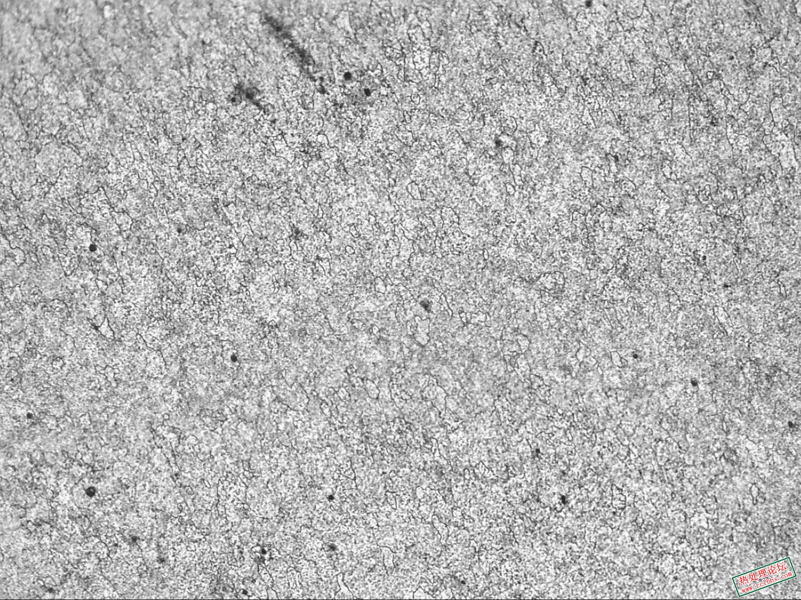

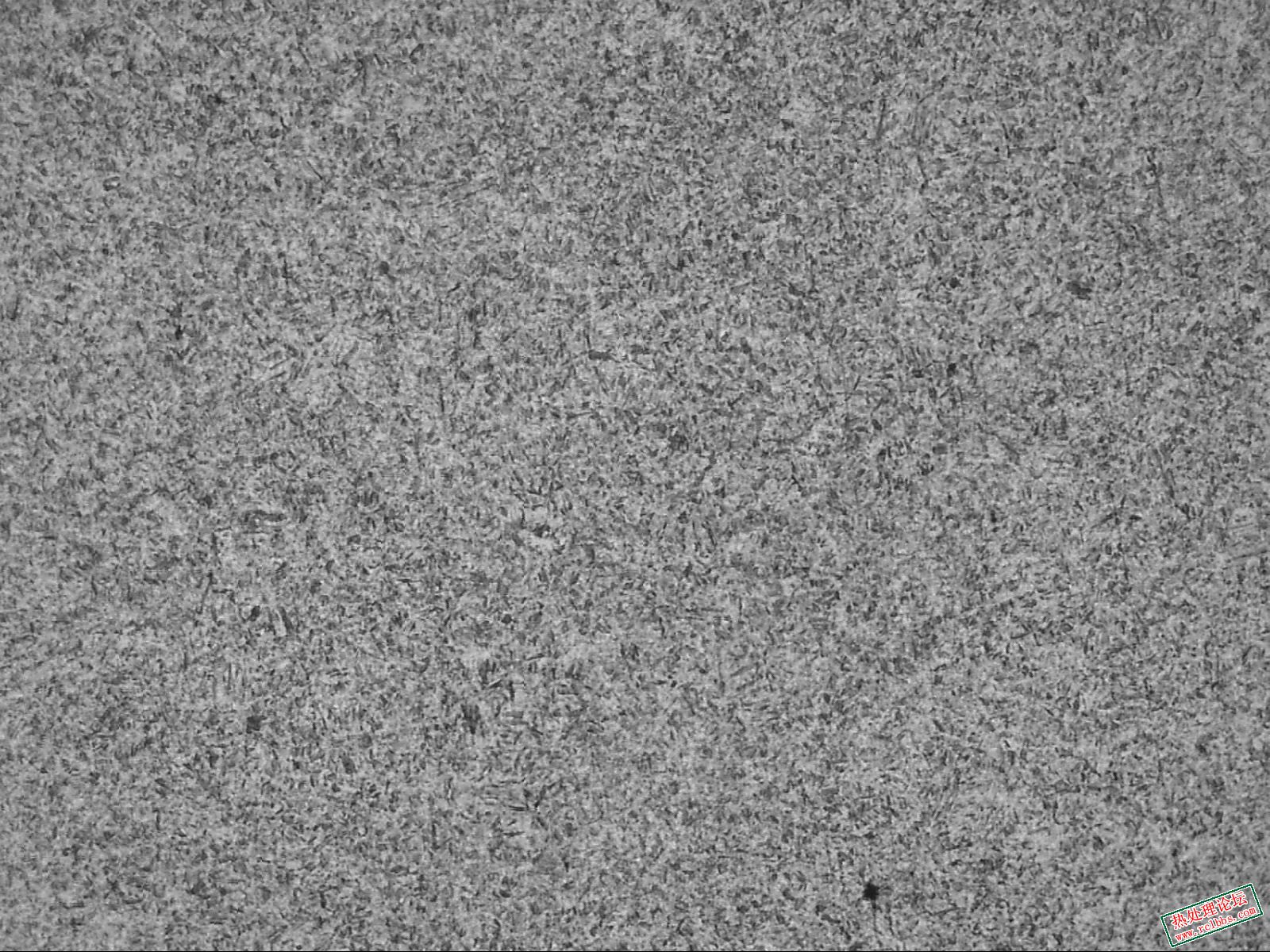

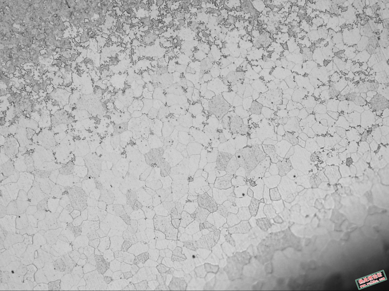

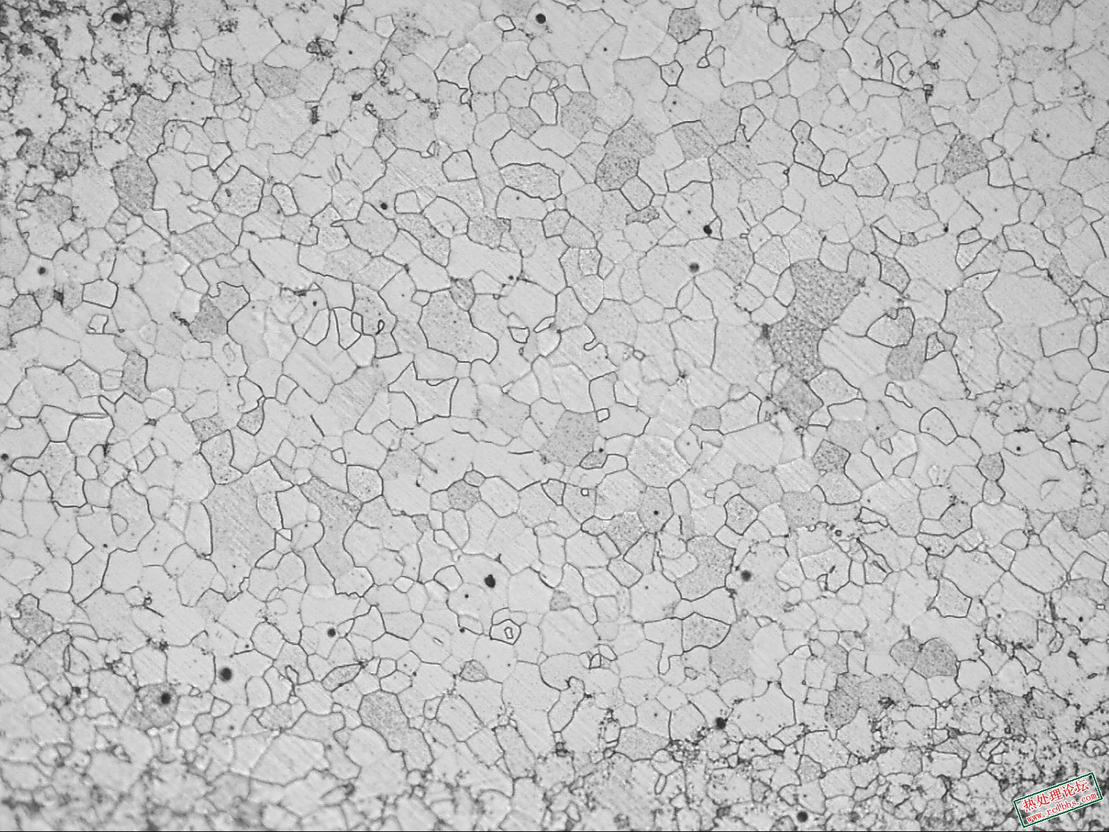

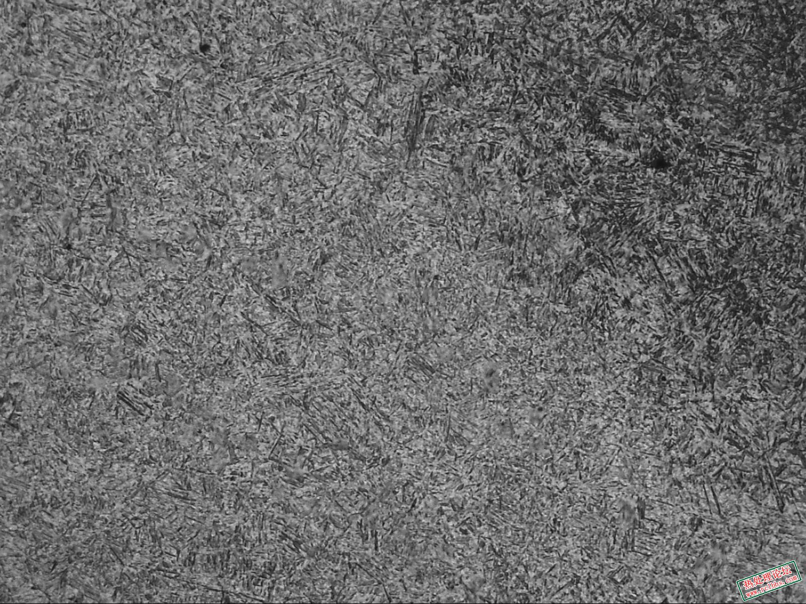

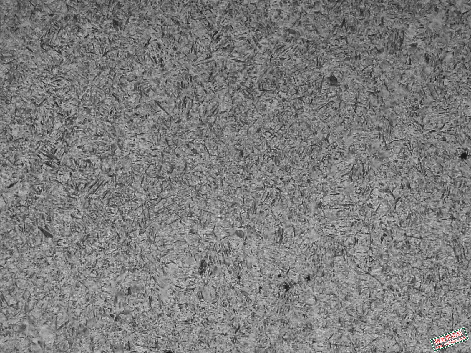

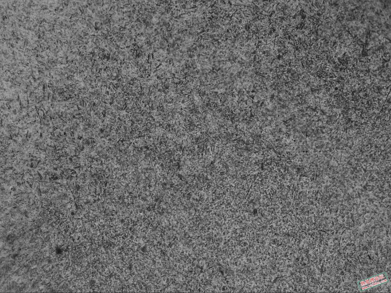

请教各位大佬,前几张有组织吗?淬火保温时间到了45分,我才照到了明显的那个样子,请问是奥氏体吗,旁边黑的地方是腐蚀得时间过长吗?淬火时间15分钟和30分钟都没有腐蚀出来这个效果,难道是烧的时间不够?工件是外径7mm内径4mm的空心管,应该不用烧很长时间吧。。。新手疑问很多,恳请各位大佬耐心回复,谢谢各位
淬火之前
淬火之前

可以了,已经做出来组织了,再接再厉。
淬火前的,需要结合高倍确认组织,腐蚀稍微深了一点,然后你还使用了景深扩展功能,尽量少用。
淬火的组织都能看出来,45分的是脱碳的组织,基本都是铁素体,铁素体晶界清晰,不同位相颜色不同,很不错了,你马沸炉直接加热,应该是没有保护气氛。
15分钟的组织也是对的。只是晶粒大小不同而已,或者说马氏体针长不痛而已。

是用了景深拓展,我以为这个是把很多不清楚的照片结合一下,没有细研究。用的是马沸炉,没有气氛保护,都让您说对了,太厉害了。本来我照到脱碳后的组织,还以为之前的都不对,毕竟画风差的有点多 谢谢您的回答,非常详细
