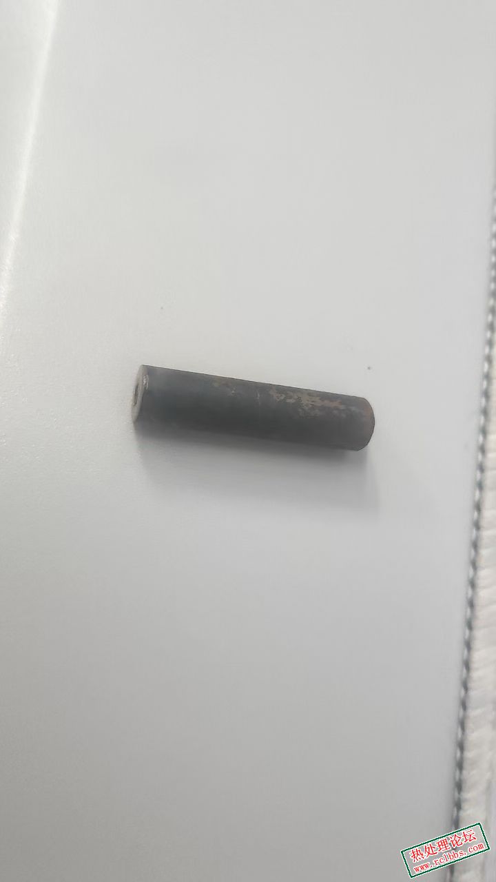

主要是想提升42CrMo钢的抗疲劳能力,840度淬火保温15分钟油淬,之后550度回火保温2小时空冷,这样子设计可不可以。试件是外径7mm,内径4mm的空心管,淬火保温时间是根据热处理手册算的一个大概。
840淬火保温15分钟,外面好像有点碳化了

  你如果就一件产品,用试验电炉,那这个保温时间没有关系,批量的时候,要考虑装炉量,根据装炉方式适当增加时间,另外还要考虑奥氏体化时间。你这个产品表面不是碳化,而是氧化皮,调质表面都会有氧化皮的,不用在意。

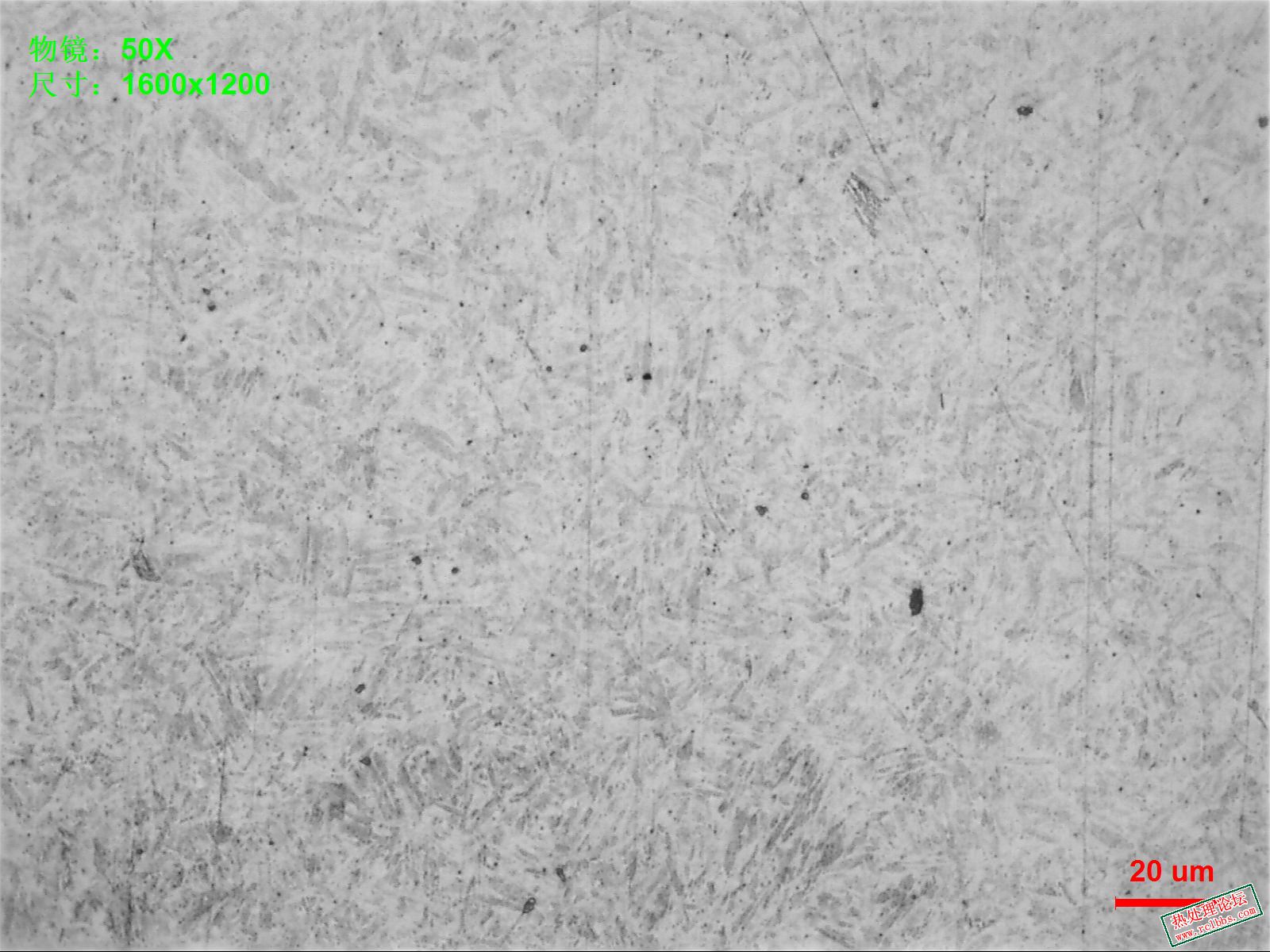

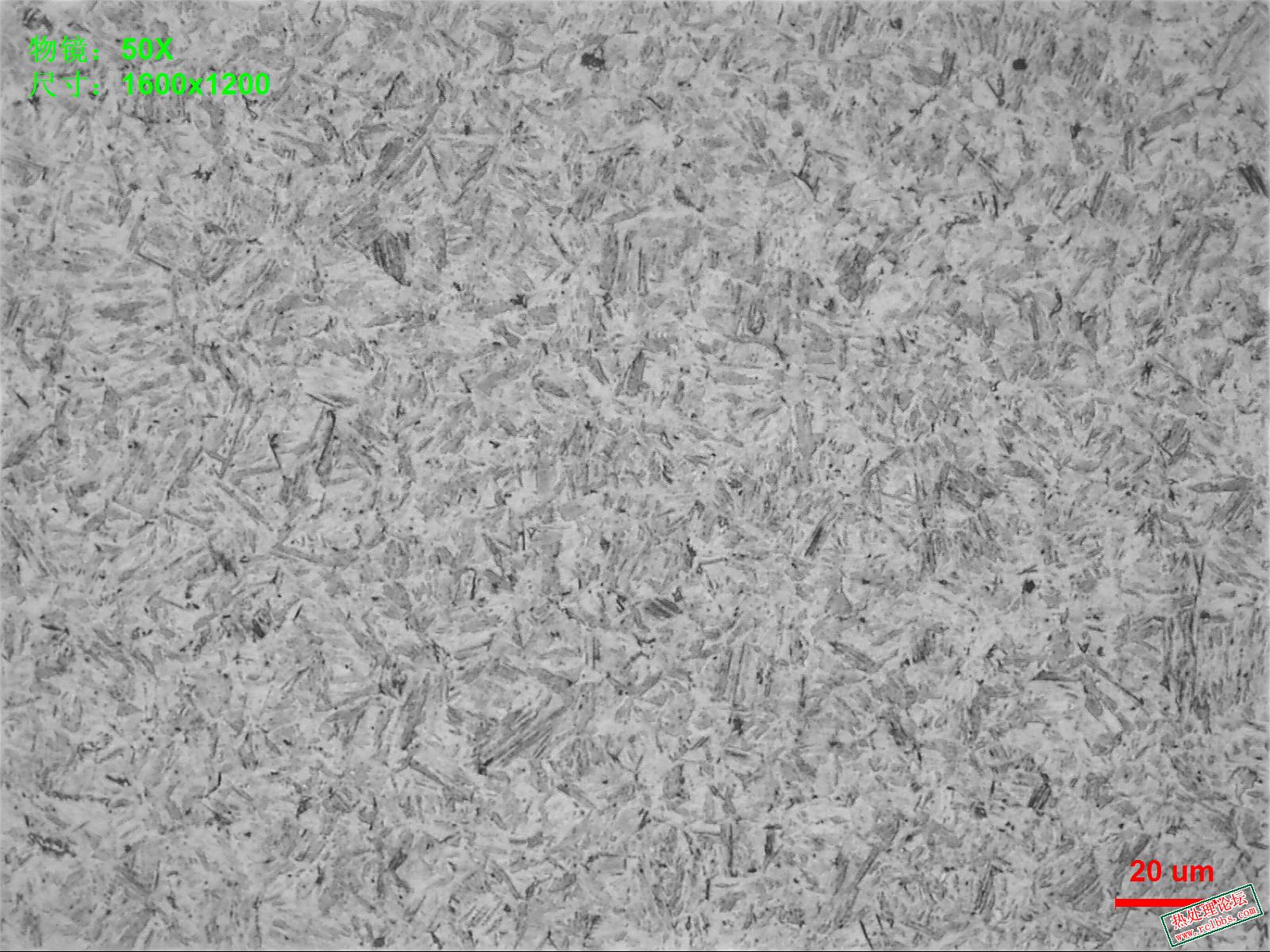

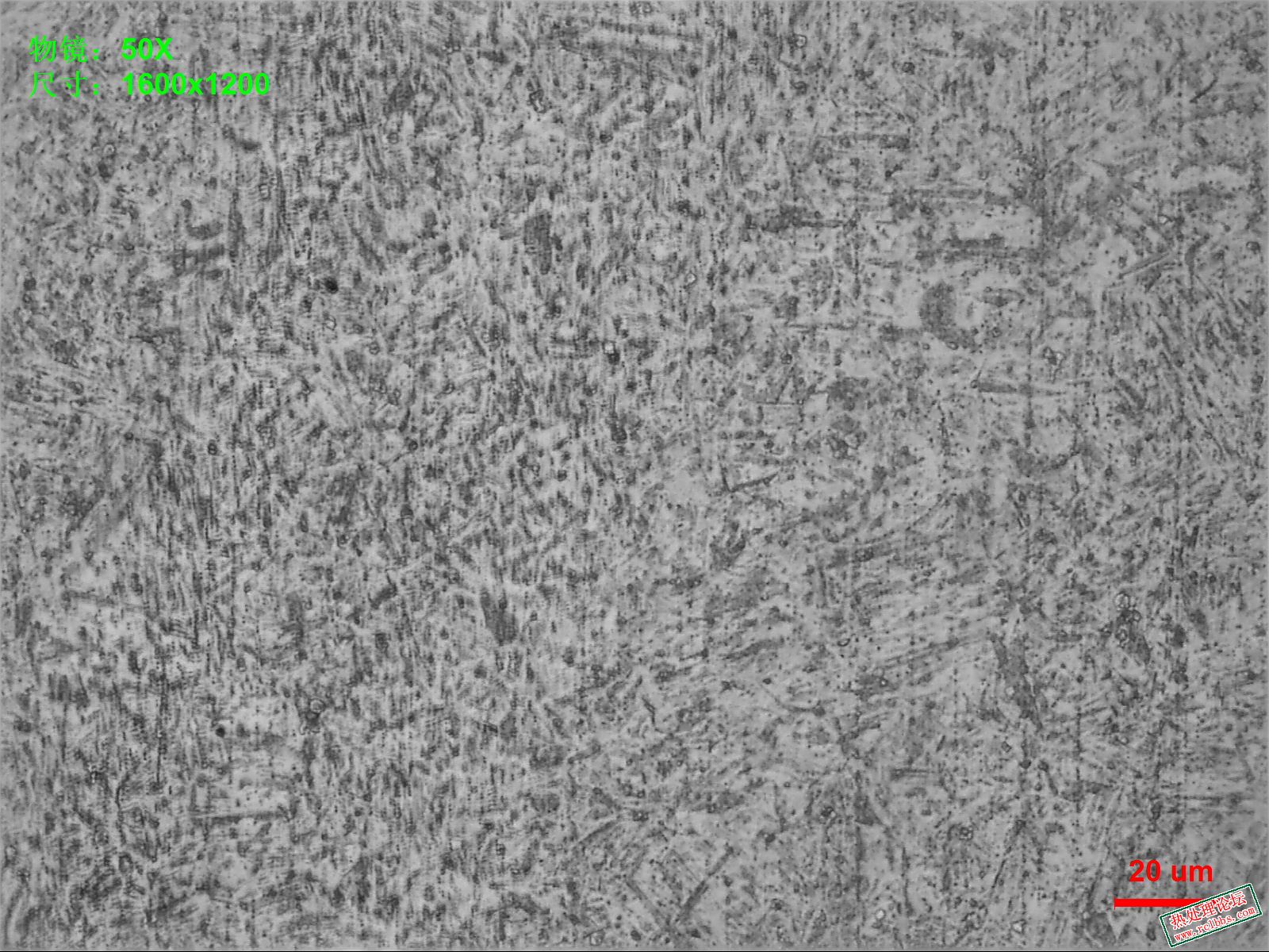

奥奥好的,谢谢大佬。保温时间就是已经增加过的,根据装炉系数和加热系数算的,要根据金相来判断淬火保温时间是否足够吗
淬火900度保温15分
淬火900度保温15分
淬火900度保温30分
淬火900度保温30分
淬火900度保温45分
淬火900度保温45分

从你样品的结构尺寸来看你的工艺参数上没啥问题,但是你必须做到防氧化气氛或者用碳势保护气氛淬火,从你组织来看目前只有第三组符合淬火组织要求但是组织碳当量明显低于材料牌号水平也就是说存在脱碳

奥奥好的,这个是之前做的实验了,我选了好几个温度点进行淬火,900度的这组拍出了比较明显的组织,840的这组没拍好,就只放了这一组

900度淬火组织看着明显,那是因为比840度的淬火组织粗大。

当前晶粒是否粗大从目前这张图上还无法表征,你要对比原材料本质奥氏体晶粒度才有依据,另外900度对于这个材料也没什么大的问题,
