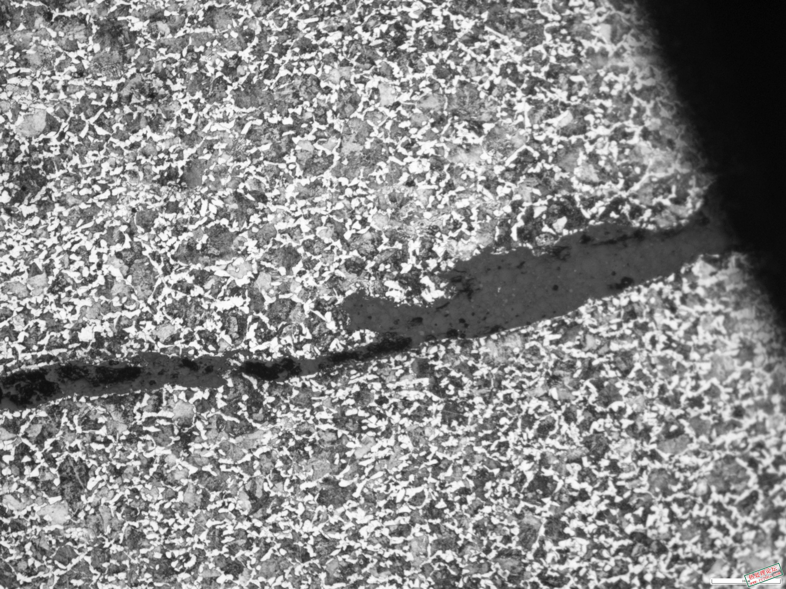

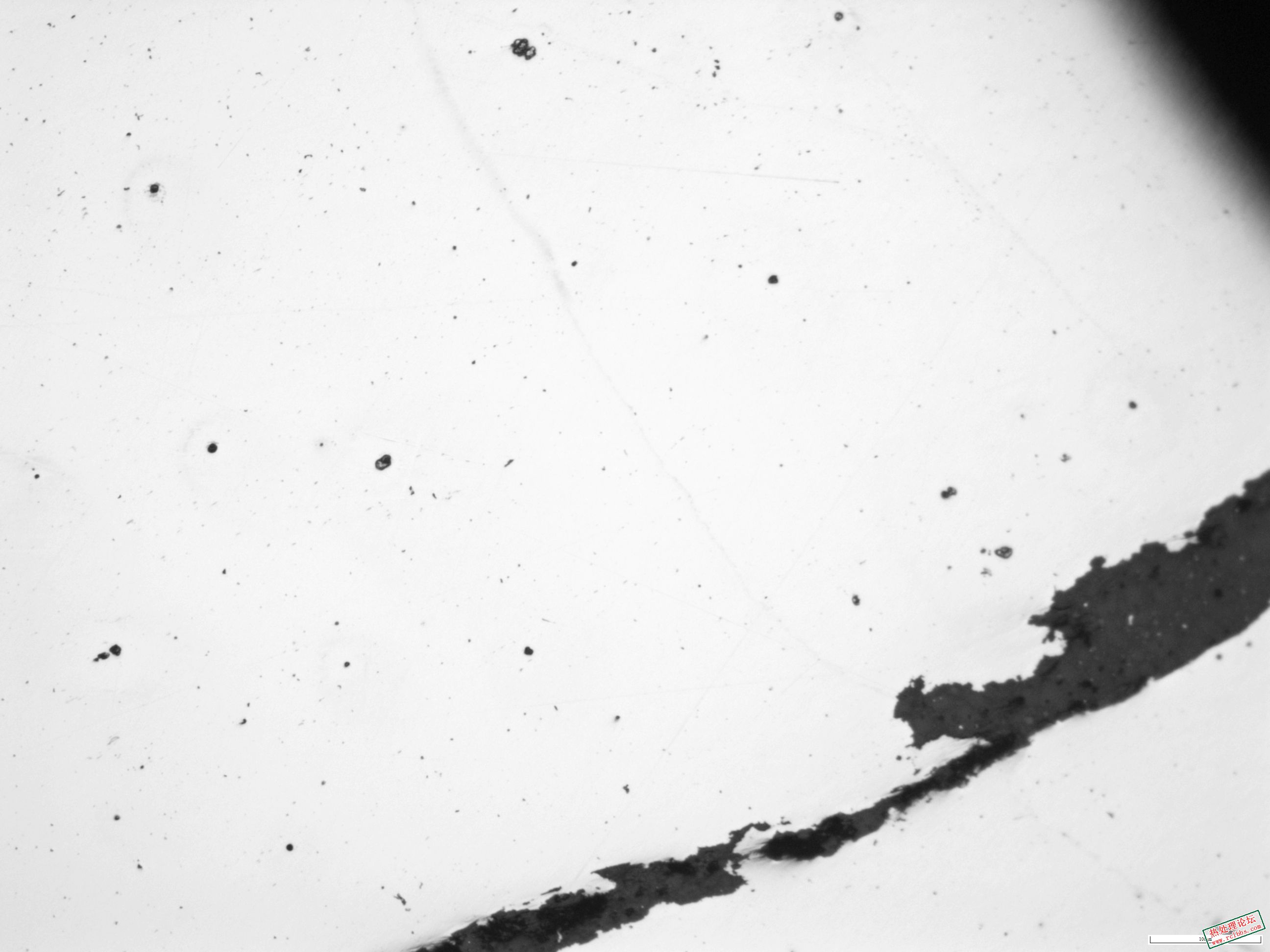

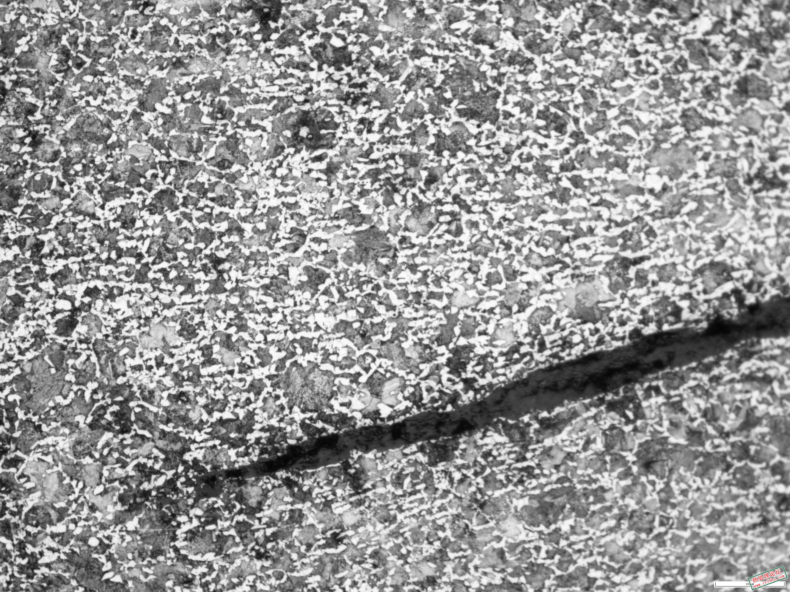

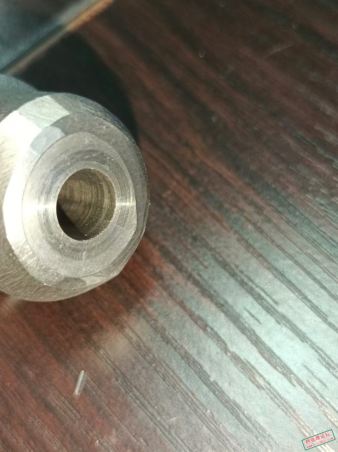

本产品是用非调质钢锻造,控制冷却,加工而成。加工前是实心的。加工出来后在内壁台阶处出现裂纹。请教,裂纹怎么产生的呢?

没有氧化脱碳层,说明非高温长时间形成,原材料也不存在裂纹,否则锻造高温也会形成脱碳层,很有可能在锻后冷却阶段出现暗裂,加工后扩展,愚见!

金相照片已经看得很清楚啦,这个不是裂纹,是锻造折边。通常出现在料头,料尾,以及外表面附近。
仔细观察缝隙中的灰色物质,那是锻造时候的氧化皮。
需要在锻打的时候注意防止毛刺,毛边,碰伤的产生。

有一点要说清楚,图中裂纹面是加工深度30mm左右出现的台阶。

如果原材料没问题的话,剖切检查裂纹形貌,其次分析锻造工艺过程温度控制情况

这种开裂可能性主要有两个,一个是原材料有白点(氢裂),一个硫化铁造成的热锻时的热裂。普通检测分析方法原因不好找,最好用扫描电镜来分析。但目前存在裂纹被切削,证据没准备切掉了。

从其提供的金相100X铁素体网大小看晶粒度很细,锻造温度应该没有问题。

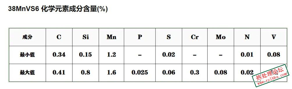

材料是38MnVS6,锻造温度1130-1180℃左右,锻造结束,强制风冷,冷却到250℃左右,空冷

还有个情况,零件已经加工了,取样不到裂纹开始的地方,

我是外行,只能从网上检索资料了,看看有没有用,个人认为还是温度没有控制好的缘故,偏高。
参考资料:
硫以硫化铁(FeS)的形态存在于钢中,FeS和 Fe形成低熔点(985℃)化合物。钢材的热加工温度一般在1150~1200℃以上,所以当钢材热加工时,由于 FeS化合物的过早熔化而导致工件开裂,这种现象称为“热脆”。
含硫量愈高,热脆现象愈严重,故必须对钢中含硫量进行控制。高级优质钢:S<0.02%~0.03%;优质钢:S<0.03%~0.045%;普通钢:S<0.055%~0.7%以下。

网上下载的照片,希望对解决问题有所帮助。
